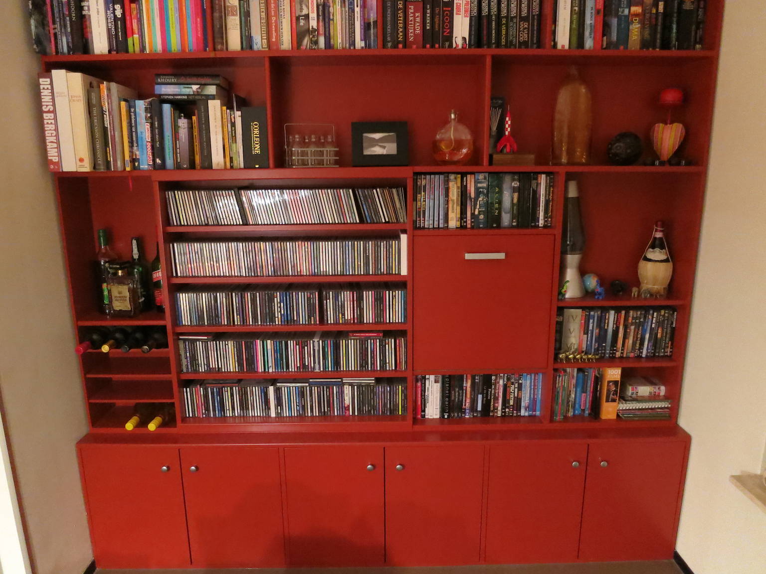

Onze keuken bestaat uit een kookgedeelte en een zit gedeelte. Voor het zitgedeelte heb ik een paar jaar geleden eens een kast gemaakt. Vrij groot, 2m20 breed en hetzelfde in hoogte. Eigenlijk zijn het 2 losse kasten, de onderste met de deurtjes en het gedeelte erbovenop. In z'n geheel is het niet te verslepen, dus vandaar 2 kasten die in de schuur in elkaar zijn gezet daarna aan elkaar geschroefd zijn in de keuken, naad dichtgekit en een laagje verf erop.

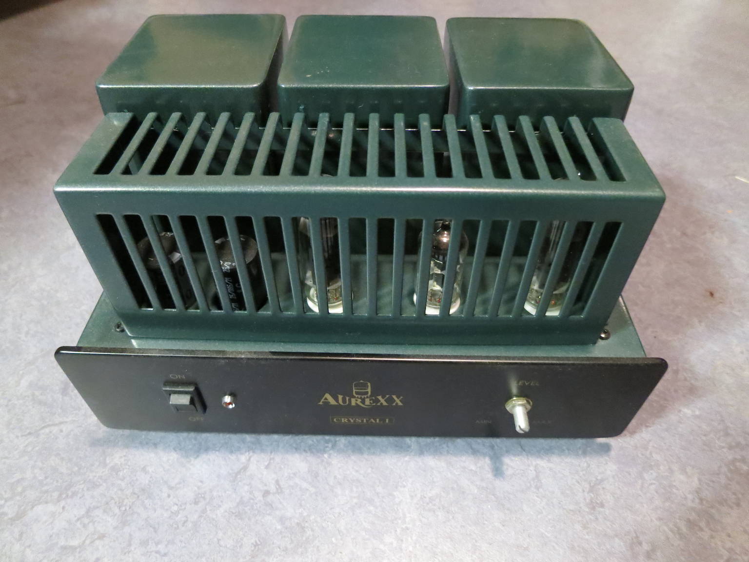

Voor de versterker zie ik nu 2 mogelijkheden: ik heb een Aurexx Crystal One staan die ik wat zou kunnen verbouwen (ding ziet er niet uit) / tweaken, hij is elektrisch nog wel voor verbetering vatbaar. Single Ended met EL84:
Vermogen zal iets van 3/4W zijn, wat niet over houdt.. Overigens doet íe het wel gewoon zou dus eerst kunnen proberen wat er aan volume overblijft op de vermoedelijk laag rendement luidspreker die er gaat komen.

Dan de luidsprekers, dat is wat minder mijn terrein. Het zou mooi zijn als deze op de plek van de pijlen zouden kunnen komen, dan staan ze op 'oorhoogte' vanuit zittende positie:
Punt is dat het daar 18.5cm diep is. Ik besef dat dit nou niet de meest ideale plek is voor een luidspreker, iets met BR aan de achterkant valt af.
Wat zou kunnen is zoiets als de Meiborg reflex monitor met een FRS 8. Wat een toeval, die zijn 18cm diep volgens tekening.....
Andere optie, ik heb nog een reeds gezaagd houtpakket liggen dat Arno eens retestrak onder verstek voor mij gezaagd heeft. Ik schaam me diep dat hier nog steeds niks mee gebeurd is, maar wellicht komt het nu van pas, heb het in elk geval keurig in bubbeltjesplastic bewaard in de kast zodat de hoeken nog mooi strak zijn. Het is/was bedoelt voor een paasproject van HenkJan, Paasproject 2013 met een CHR70(A) driver: http://forum.zelfbouwaudio.nl/viewtopic ... ack+beauty Echter, de BR pijp hier gooit roet in het eten. Kan deze naar de zijkant worden uitgevoerd of naar voren, of zeg ik nu iets raars?
Ik hoor wel wat de luidspreker specialisten ervan vinden, of dat wellicht iemand een ander idee heeft, of me wil helpen met iets te bedenken. Kosten zijn geen issue, heb geen probleem om de knip te trekken voor een goede driver als dat uberhaupt zin heeft in deze wat beroerde setting :mrgreen: Of is dit door de opstelling helemaal een geval niet aan bgeinnen?
Alvast muchos grazias voor het meedenken!

Ik zou de boxen juist niet op oorhoogte zetten maar mikken op meer diffuus geluid. Ik weet uit ervaring dat als je in een kleine keuken dicht in de buurt zit van een boxje, je de andere helemaal niet meer hoort.Het kan beter zijn om ze wat hoger neer te zetten of misschien wel tegen het plafond. Ik zou eens met twee breedbandertjes experimenteren waar ze moeten komen om een goed verdeeld geluidsveld te krijgen.
Geen gek idee, je zit er inderdaad redelijk dicht op, op de 'luisterpositie'. Bovenop de kast zou kunnen dan, misschien iets gekanteld. Heb ook wat meer ruimte daar, hoogte tot aan het plafond is 29cm.
Edit: optisch minder fraai denk ik.

Of bovenop :sure: ? Als het optisch geen bezwaar is en er geen plantje op hoeft.
Ik probeer mij trouwens een voorstelling te maken van de indeling, maar kan er geen duidelijk plaatje uit vormen.
Staat de keuken recht tegenover de kast of links/rechts daarvan?
De luidsprekertjes boven op de kast zou wel eens lekker kunnen werken voor een diffuus geluidsbeeld.
In mijn ouderlijk huis hingen 2 luidsprekers in de bovenhoeken van de kleine keuken.
Dat klonk best lekker voor een achtergrondmuziekje.

Chris, de keuken is als volgt: iets schuin voor de kast die je op de foto ziet staat de eettafel, waar het meest geluisterd zal worden, hier wordt altijd de maaltijd genuttigd.
Als je naar de kast kijkt is de keuken links ervan. Dat het geluid daar wat minder optimaal is vind ik niet zo erg, staat toch altijd een afzuigkap aan als je daar bezig bent, etc. Focus moet op de eettafel liggen.
Denk dat ik inderdaad jullie advies ga volgen en eens wat ga proberen, zal wat materiaal bestellen, kan ik wat spelen met de opstelling. De tafel staat ook weer niet helemaal recht voor de kast.
In elk geval FRS8's en eens kijken wat er voor HenkJan's project te vinden is. Als ik de hoogte in ga met de speakers en ze wat gekanteld worden kan wellicht de BR poort wel aan de achterkant. Alhoewel, hoe dan ook komen ze dicht tegen de muur, en is het misschien verstandig zowiezo de BR poort naar de zijkant te laten uitkomen?

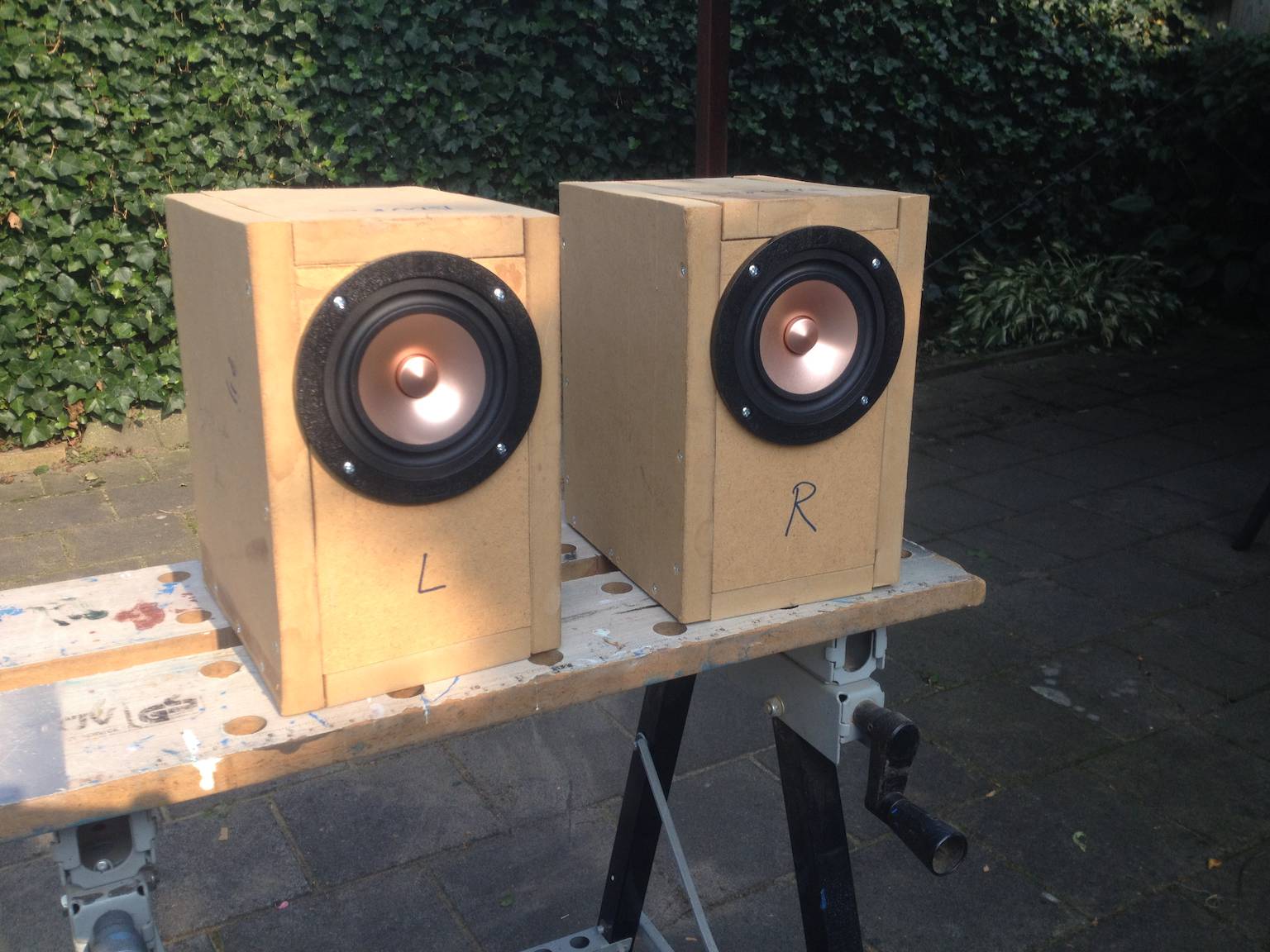

Spulletjes binnen gekregen om de luidsprekers + filters te bouwen (CHR70A paasproject 2013 HJ).
Wat ik nu wil gaan doen is een simpel frame-pje bouwen oid. Hang ik de luidsprekers in, zonder filters, om te proberen hoe het met de ruimtelijkheid zit. Ik besef dat dit geen ultieme test is, zal nog voor geen meter klinken maar hopelijk geeft dit wat inzicht waar ik de luidsprekers het beste kan plaatsen. In de kast, op de kast, onder een hoek, etc. Nu de luidsprekers nog niet zijn ingebouwd kan ik de kast nog aanpassen, bv als ze strak tegen de achterwand van de kast komen de BR pijp naar de zijkant laten uitkomen. Ik kan dan gelijk proberen of het EL84 SE versterkertje genoeg sap kan leveren.

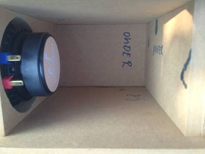

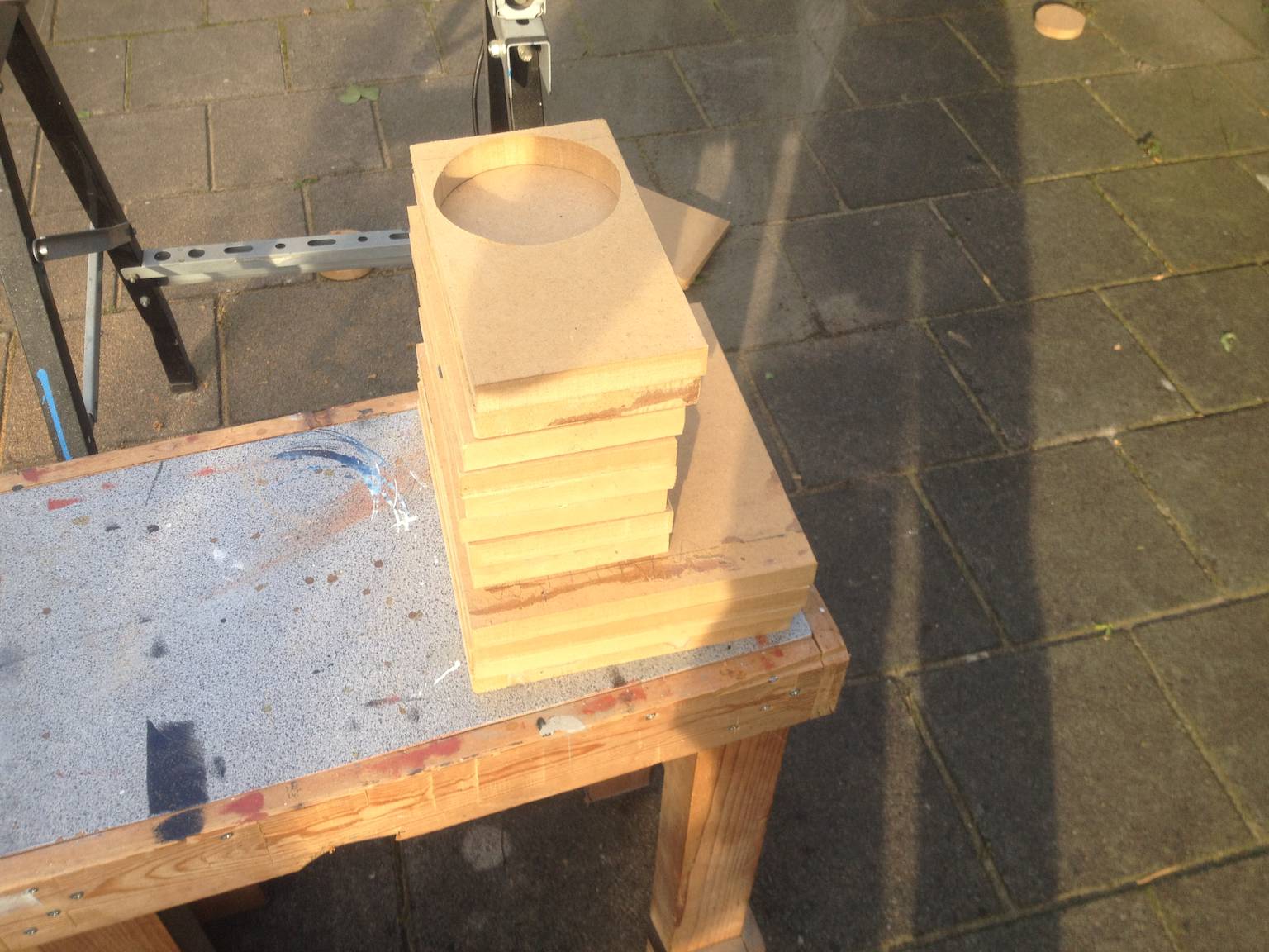

Mooi zaagweer, Sander's tip opgevolgd en plankjes op maat gezaagd voor een testkastje van wat resthout. Hier kan ik naar hartelust mee experimenteren, BR pijp op verschillende plekken zonder Arno's mooie zaagwerk om zeep te helpen...
Ik kan nu de kastjes in elkaar schroeven. Misschien ook al wel de filters in elkaar zetten, dat moet toch gebeuren. Zit erover te denken de filters in een apart doosje te monteren, kunnen dan wel ergens uit zicht liggen. Uiteindelijke kast wordt uiteraard gelijmd, maar met schroeven kan ik er nu nog een keer bij aan de binnen kant.

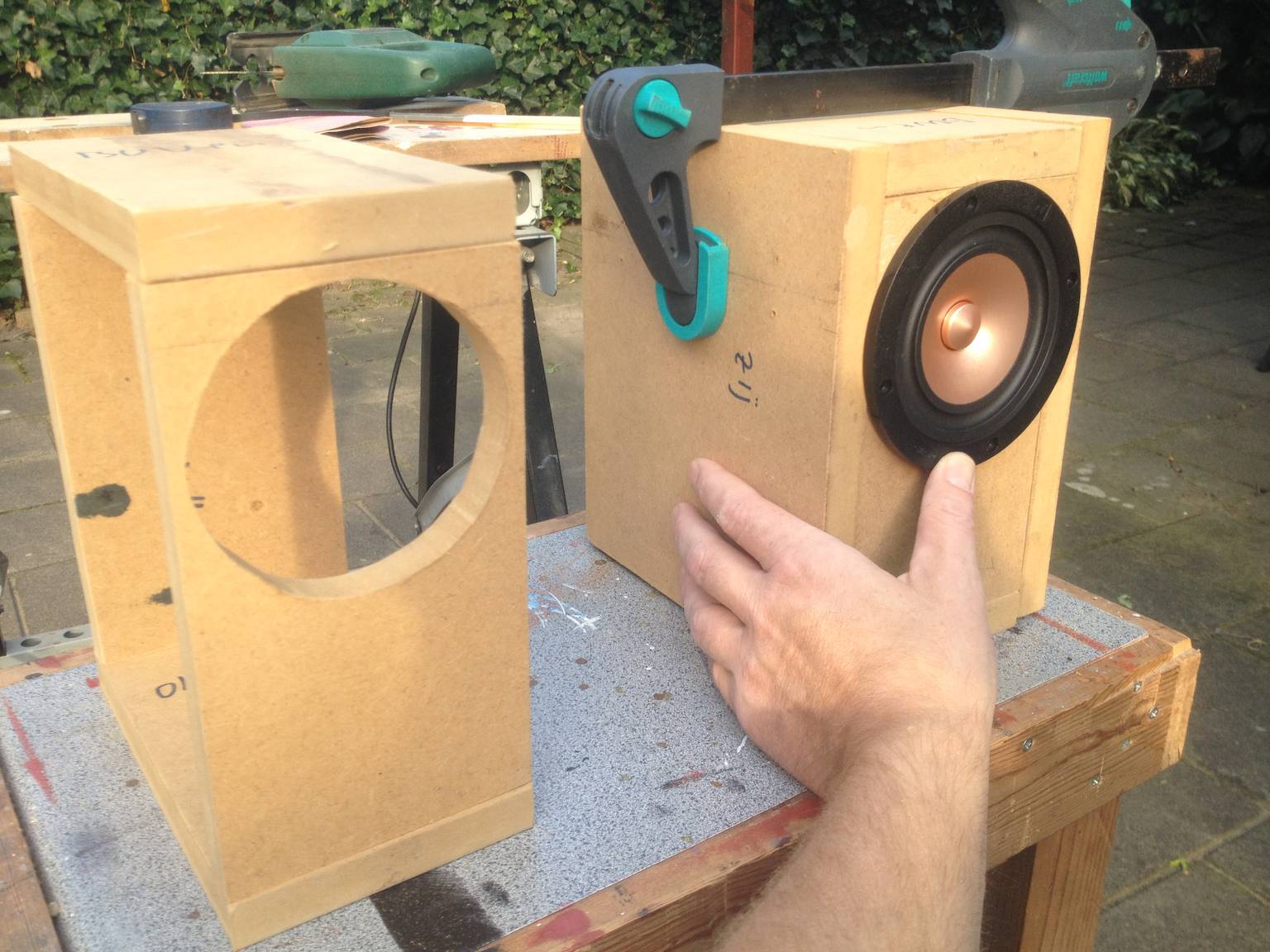

Och, tis een beetje quick & dirty, testkastjes he. Paar plankjes zagen hoeft ook geen weken te duren natuurlijk. Net als schroeven:
Nu nog wat gaten boren op diverse plekken voor de BR pijp, maar m'n buren zitten ook buiten en dat zal ik ze nu niet aandoen :mrgreen: filters kunnen ook in elkaar, doe ik een keertje als het wat minder mooi weer is :beer:
Voor het testen, wat denken jullie, dempingsmateriaal erin? Ik heb genoeg om 2 kastjes te bekleden, maar niet om dit op maat te doen en dan nog een keer bij de uiteindelijke versie. heb Bondum800 en Sonofil.
Oja en die BR poort, heb nu het idee achter- zij- en voorkant een gat hiervoor te zagen. De gaten die ik niet gebruik stop ik dicht met een doek (opgerold, prop) oid, is dit afdoende om wat te kunnen testen?
Re: Keukenproject
een doek dicht niet echt af, kan je er beter een plankje op lijmen/kitten

Re: Keukenproject
Kan een plankje schroeven voor de gaten die ik niet gebruik. Kan ik 'm ook zo weer gebruiken. Tnx, ga ik dat proberen.

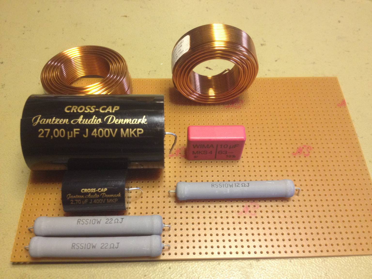

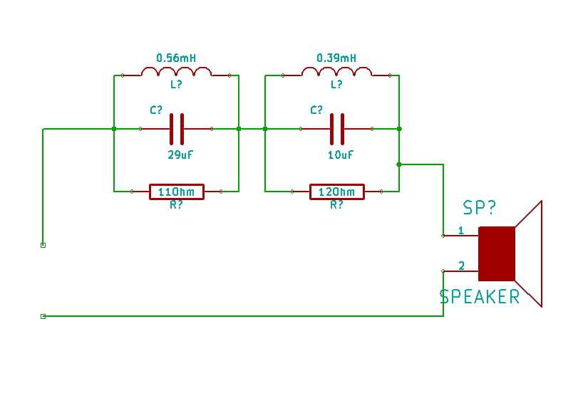

Filters. Zoals eerder aangegeven is dit niet echt mijn terrein, enkele noob vragen. Schema komt uit het HJ draadje:
Opgebouwd, dwz even los op gaatjesprint (met eilandjes eronder) geprikt:
Is dit de juiste manier om dit te doen? Of kan ik beter (ivm koper) een plaatje triplex nemen oid en het daar op bouwen? Mag het in een metalen kast of is hout / kunststof beter?
Re: Keukenproject
meet anders de spoel met je LC meter los en op het plaatje dan weet je t zeker. maar ik verwacht geen probleem, veel filters worden op een printplaat gemaakt (is wel zo netjes, het hoeft niet altijd ambachtelijk :mrgreen: )
Re: Keukenproject
Als je dat rammelvrij in je speakerkast krijgt wel, of als het filter buiten de speakerkast blijft.
Als het ingebouwd wordt zou ik het persoonlijk wat robuuster uitvoeren.
Met de aanwezigheid van een dun kopervlak in de buurt van de spoel verwacht ik geen problemen.
