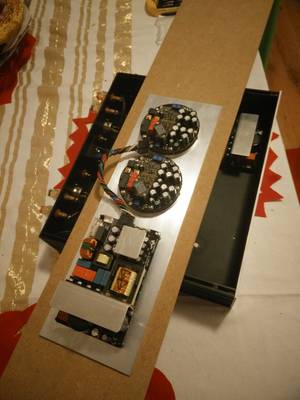

Re: De WC1D in uitvoering ;)
Beetje tijd gevonden weer, ff snel een tekeningetje gemaakt hoe de versterking erin komt te zitten, "nc400 plate amp", in de poot dus. Modules komen er niet afgeschermd in te zitten (tenzij ik nog een hip gaatjesanuniminum bakje erop kan zetten, beetje afhankelijk van de hoogte van het geheel door de pootjes heen).

Nog steeds in wording, maar het alu is binnen.
niet xwart geanodiseerd overigens, maar een spuitbusje zwart is ook geen punt.
iemand nog 2 losse ncore's over?

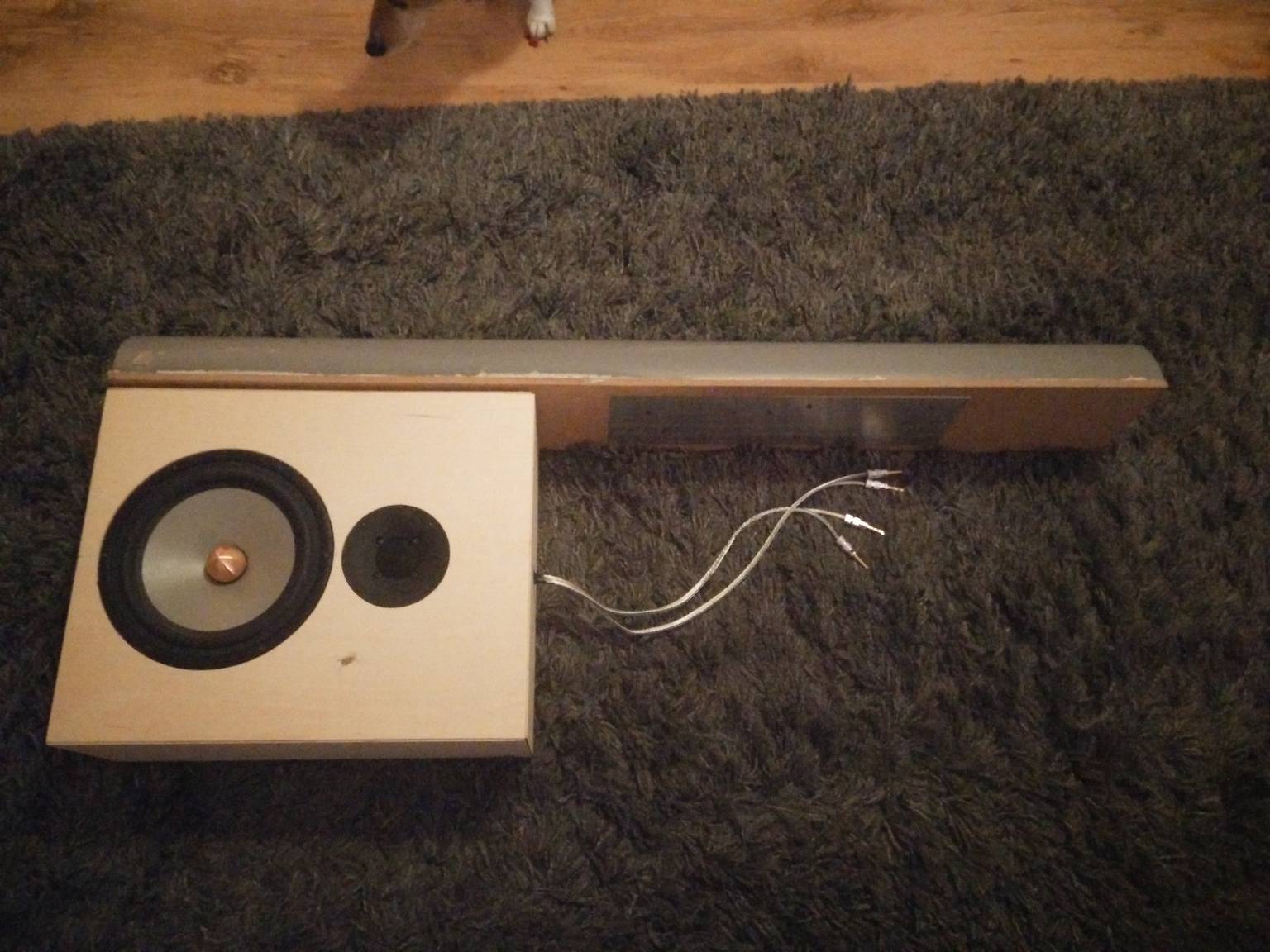

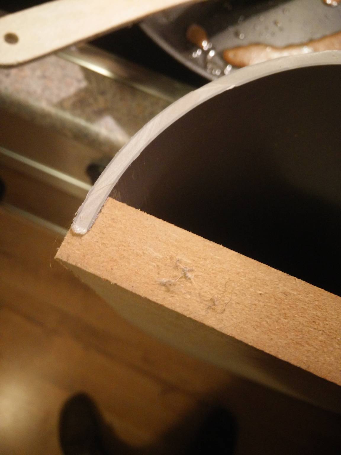

Tot nu toe past alles. Bij gebrek aan lijmklemmen (kan je nooit genoeg van hebben) moet ik ze per pootje klemmen, de kleine komen niet om de pvc buis heen, en de grote zijn te groot en schieten los; met medium gaat het prima, maar daar heb je dr wel een paar van nodig. Opschieten ho maar dus.
Pootjes zitten eraan.
Detail pootjes:
Afgeronde onderkant ligt klaar, lijm ik er morgen op.

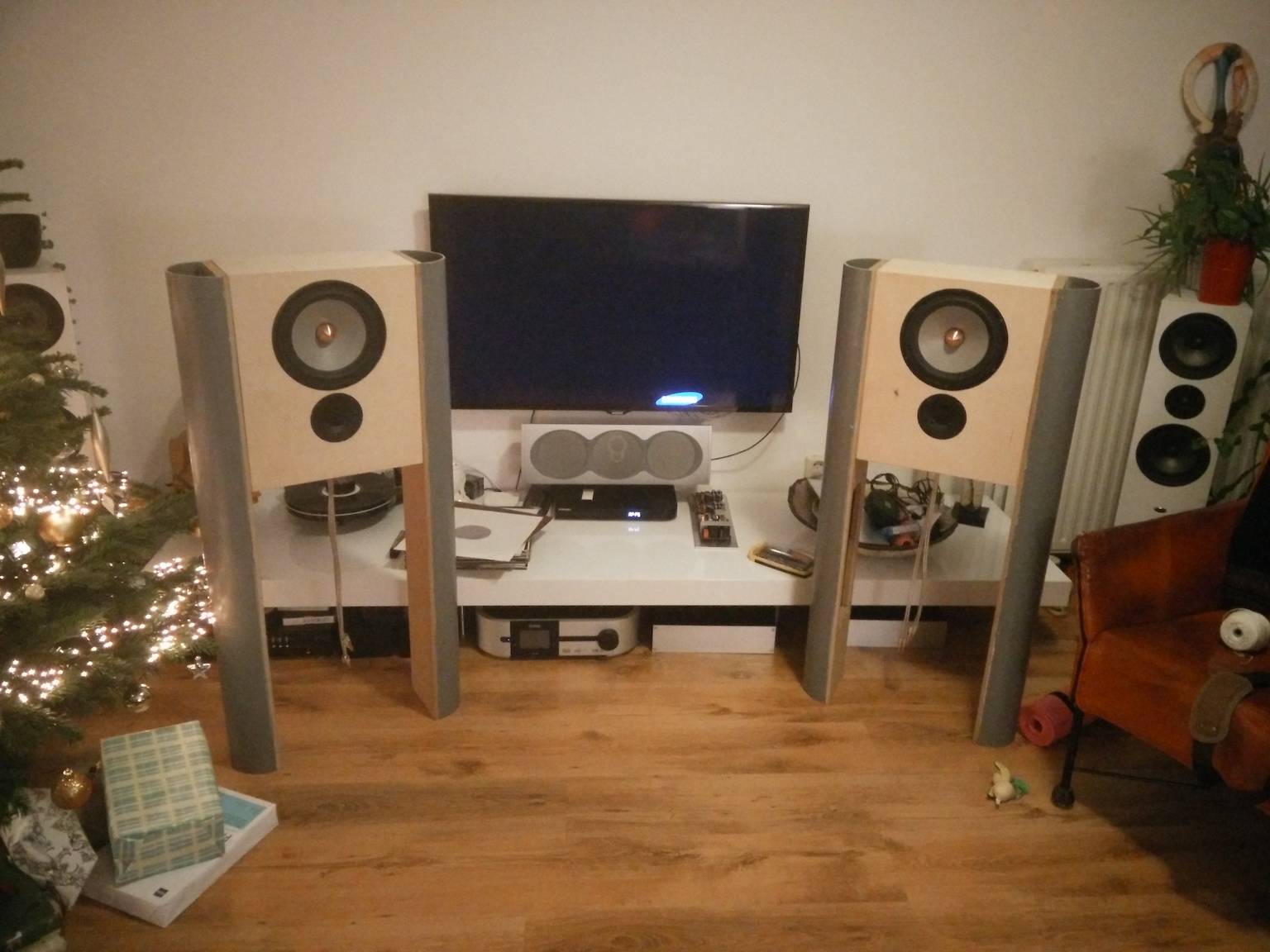

Rara... van het een op het andere moment doet 1 tweeter ineens bijna niks meer. Het ene moment klinkt alles prima, en dan ineens floep weg hoog !! Geen tikken/klappen/brand/oorlog/koffie/bier/cola, zomaar uitgevallen. Stond ook niet hard.
Bijna niks: je hoort heel ver op de achtergrond met je oor in de tweeter nog wat hoog meepruttelen, meer niet.
Even gemeten, weerstand is 5.3 ohm. De goed werkende heeft een weerstand van 5.2 ohm. Volgens datasheet zou dat 4,8 moeten zijn - dat kan prima, gammele multimeter doet ~0.4 ohm als ik hem kortsluit. Doorgefikt is hij dus niet.
Ruikt ook niet raar (altijd een goeie).
NCore heeft 20mV op de uitgangen staan (altijd al, niks geks), alles omgedraaid en omgeprikt maar nee hoor. Ik dacht nog, het ligt aan die verrekte minidsp, maar nee hoor, die werkt prima. Versterkerkanalen (raar woord om te zien, zo) zijn ook prima.
Geen sjoege. Het ligt echt aan de tweeter.
Iemand een idee ?? Rumoh bellen?
