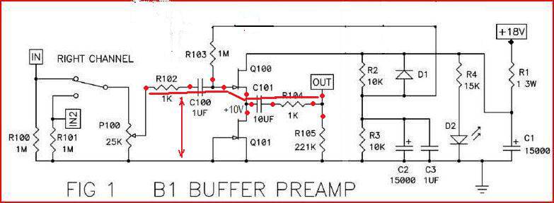

Je moet die arme fet's zo de schuld niet geven :( .Eerst klopten de spanningen, dan weer helemaal niet.
Meten aan de g heeft geen zin, meten aan de loper van de potm. 4 6 8 10 12V en dan wat bij de ?
Zelfs zonder de fet's, plaats waar g zit aan de s plaats, komt er geluid door.Wat er mis is weet ik (nog) niet, kan ook een sluiting in de in- en/of uitgang zijn.

Het wordt steeds leuker:
Even de in- en uitgang direct doorverbonden: geen geluid.
Toen de massaverbinding tussen in en uitgang die via het massapunt van schakeling gekoppeld waren, van de print losgehaald: GELUID!
Toen de rechtstreekse verbinding tussen in en uit verbroken: nog steeds geluid ongeacht of er wel of geen spanning staat op de print. Wel iets zachter dan via de rechtstreekse verbinding.
Potmeter weer aangesloten. In de uitstand blijft het geluid op hetzelfde iets zachtere niveau, draai ik hem open komt er iets bij, niet veel.
Wat gebeurt er nu eigenlijk?
Inkomende spanning op de fets is 7,95V en op het meetpunt tussen de fets 5,65V
Re: Bi buffer maken
Blijkbaar ergens sluiting signaal-massa.Met de massa losgekoppeld komt het erdoor,ook zonder verbinding, langs de sluiting die nu vrij hangt.
Dat is 2,3V in doorlaatrichting tussen g en s ,verkeerd aangesloten of stuk.

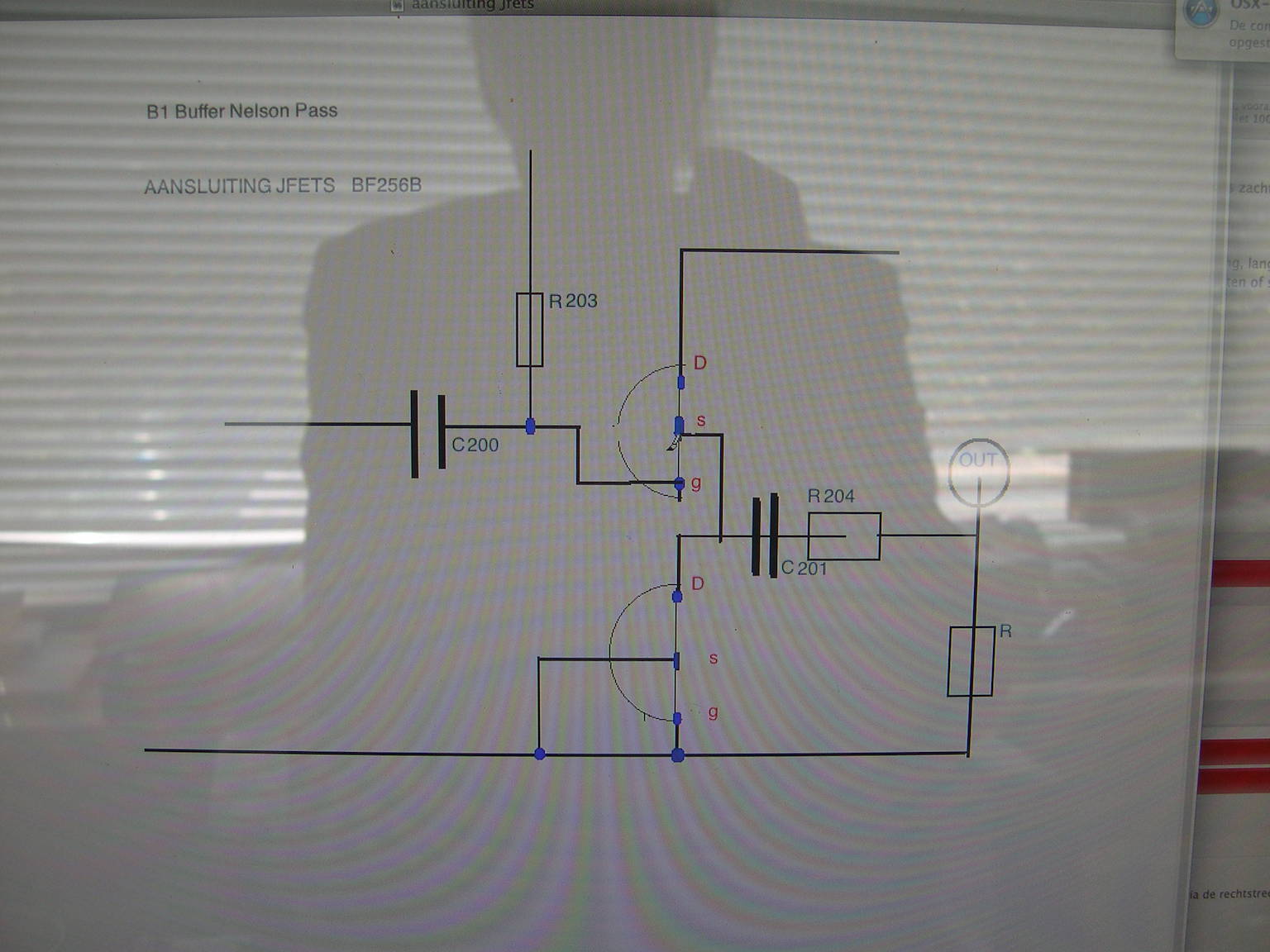

Ze zijn overigens niet verkeerd aangesloten, zie schema nog een keer. Zo zijn ze aangesloten.
Re: Bi buffer maken
PAD schreef:
Dan moet de sluiting toch door de fets veroorzaakt worden?
Hoe kan ik dat meten?
Van bovenaf gezien klopt 't, niet vanaf de draadkant.
Als de sluiting door een fet zou komen vindt je geen tussenliggende spanning waar ze aan elkaar zitten.

Het is van bovenaf gezien, dus klopt het.
Heb even nieuwe fets besteld, kan ik er nog een paar verprutsen. :twisted:
Ik zie niet waar anders kortsluiting wordt veroorzaakt. Er is verder niks op dat bordje wat van plus naar min gaat.
De R1 loshalen heeft geen enkele invloed. Plus en massa in de aansluiting hebben ook geen sluiting.

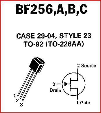

Ik heb ooit weleens meegemaakt dat er verschil zat in de pinout van hetzelfde type transistor, bij verschillende merken.
Is er niet een mogelijkheid dat dat hier ook het geval is ?
Misschien eens een goede close-up foto van de gebruikte FET's, en dan zo dat we een eventueel logo van de fabrikant bij het typenummer kunnen lezen.
Re: Bi buffer maken
Klopt, Motorola kon er ook wat van :shock:
maar tekst->nummer klopt wel.
Ik zal morgen bij daglicht eens kijken of er iets leesbaars opstaat.
