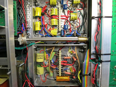

:rock: Omdat jullie het zo graag willen zal ik hem open maken en foto posten :mrgreen:
Zoals ik zei er is wel mee te leven, volume van mijn versterker moet maar klein beetje open omdat de Phonodude veel versterkt.
Maar toen ik er aan begon keek ik bij triode Dick en toen was het een Scratch en alles zat krap passend in een heel klein doosje gepropt, en toen dacht ik als dat werkt en doodstil is van zichzelf kan ik dat ook wel werkend krijgen. In mijn ogen is mijn breiwerkje nu veel netter en ruimer en alles in een stalen doos

drone view

heb je wel dunne coax kabel gebruikt voor de signaalvoerende bedrading ?
Foto is zo klein dat het haast niet te zien is...

Ja foto moet hier zo klein, kan ik niks aan doen.
Een interlink kabeltje gebruikt, zo'n ouderwetse dropveter en dan de helft. Wel een beetje goede waar wat draad op zit.
afscherming is de min; misschien vervangen door een tweeaderige, en afscherming en de min samen nemen?

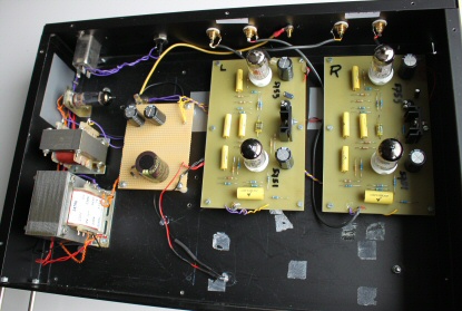

Hoi rudolf , ik zou als ik jou was goed gaan kijken naar je layout van je bedrading.
Je gloei zit zo te zien met een weerstand naar je chassis.
Vanaf een sterpunt gaat er weer een draad naar je chassis.
Hier gaan stromen door lopen.
Misschien 1 sterpunt en je randaarde alleen aan je chassis.
Misschien zelfs je voedingstrafo beter afschermen.
Je gloeibedrading lopen onder de print door wat niet erg handig is.
Denk eraan dat een phono veel versterkt en dat je alles moet uitsluiten.
Dit zijn een paar puntjes die ik zo zie.......

Zit het niet in de layout van die printen? Ken de printen niet, zijn er wel exemplaren waar het bromvrij werkt? Trafo staat ver genoeg van de buisjes vandaan, kan het probleem niet zijn.

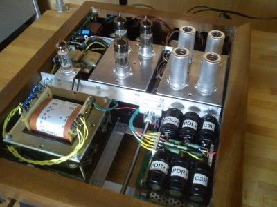

PS compact is geen probleem, enkele picjes van mijn Classic Three met Phonodude compact ingebouwd, best dicht bij de voedingstrafo, bromvrij:
Bovenste doosje is de Phonodude.

Printen zijn van Doede Douma, worden door velen gebruikt.
Gloei zit nergens aan; draadje dat daar loopt is van de aan/uit led , die schijnt door gaatje naar beneden \:D/

Ik zal de bedrading eens aanpakken, dubbel geisoleerde draad voor signaalvoerende draden en bovenlangs de print; spanningvoerende draden zo veel mogelijk uit de buurt van de printjes houden.

Hij ziet er op zich netjes gebouwd uit hoor. Maar nalopen kan nooit kwaad. Gepruttel en zeker ruis ver op de achtergrond is toch ook wel inherent aan dit ontwerp. Daar is wel wat aan te doen, door b.v. een fet te gebruiken voor de ingang in de kathode van de eerste buis. Dat is op zich niet eens een grote ingreep. Maar wil je dat ook? Wat heb je er nu voor element aanhangen, een MM of MC?

Ik heb de bedrading aangepakt; gloei en hoog lopen nu langs ipv onder de print en de signaal uit gaat boven de print ipv er onder; klinkt al beter.
Maar als ik met de naald omhoog volume op half zet nog wel beetje ruis en rommelig; maar volume hoeft maar klein beetje open, dus ik gebruik hem maar gewoon. De muziek klinkt prima.

Ok alle kleine beetjes helpen. Nog een tip , zoals op de fotoos van Barry de buizen afschermen. Vooral de eerste buizen dit scheelt veel ruis. En verbinden met de 0 of aarde , dit moet je ff proefondervindelijk proberen.
