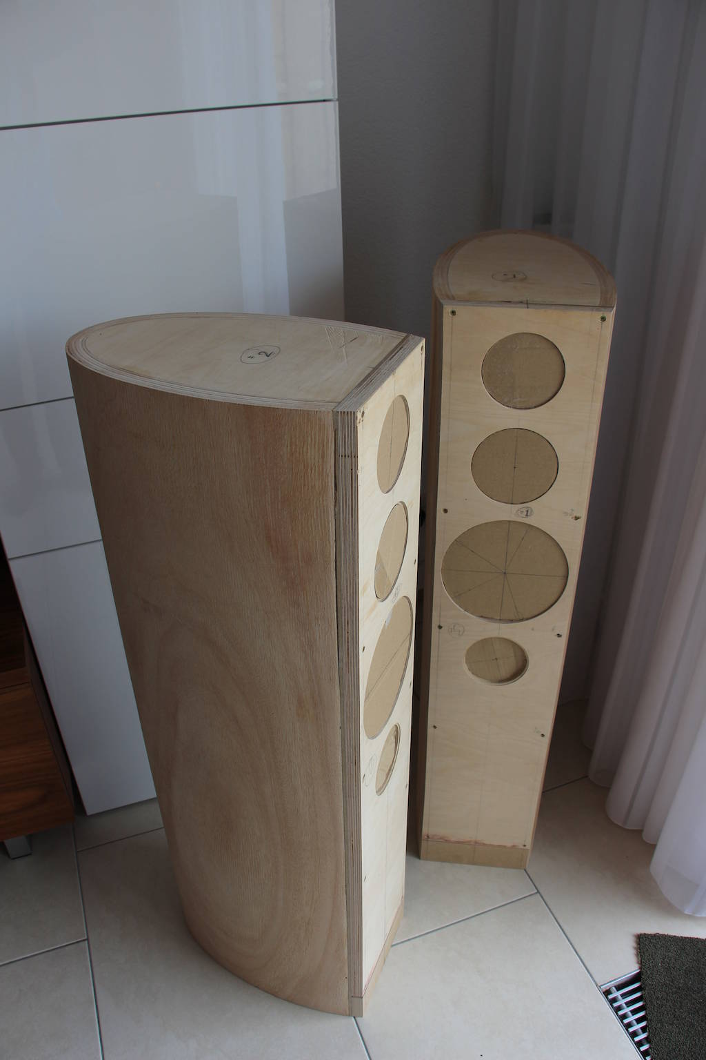

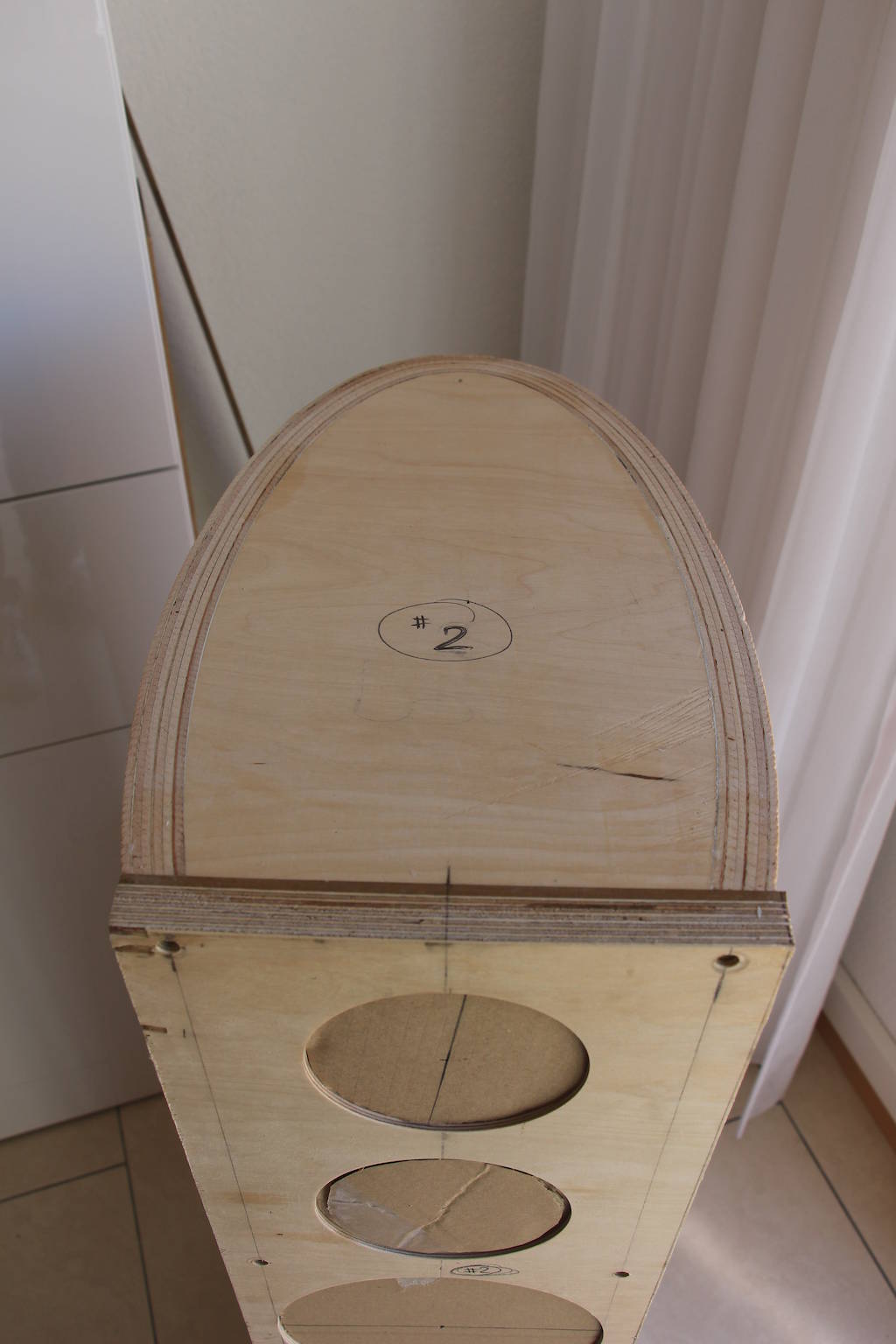

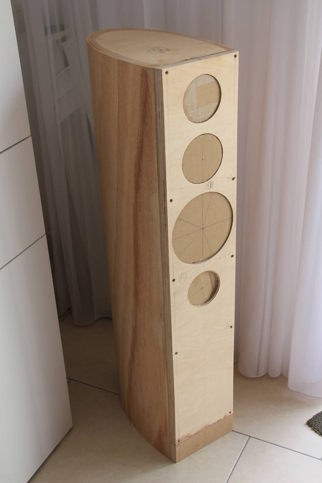

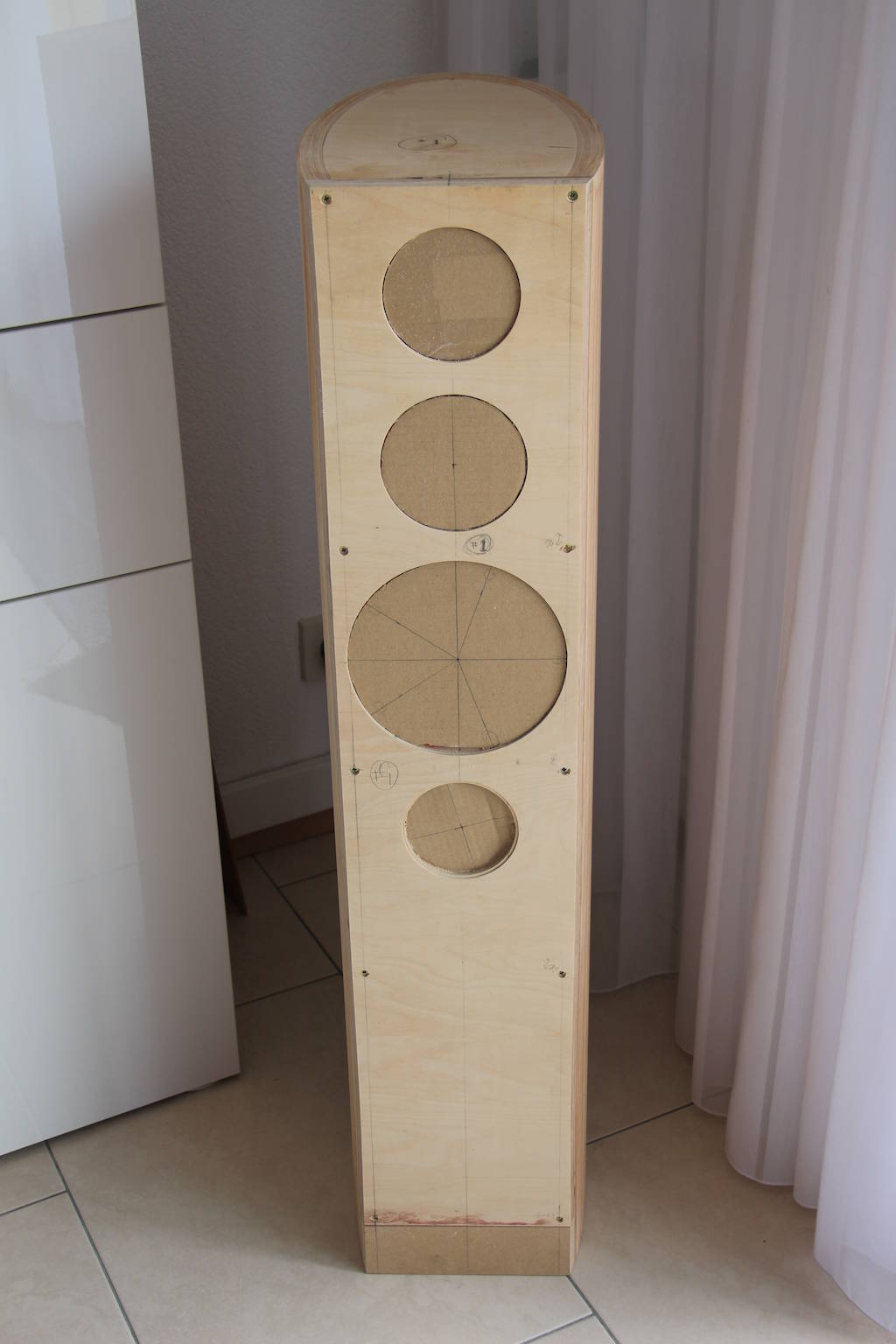

Update!De Kasten zijn helemaal klaar. \:D/
Voor het frezen
Voor het frezen
Na het frezen
Na het frezen
Alleen nog schuren voordat ik de grondlak ga aanbrengen. Voor het lakken ga ik eerst aan de gang met de frontjes. Die worden van 12mm mdf.

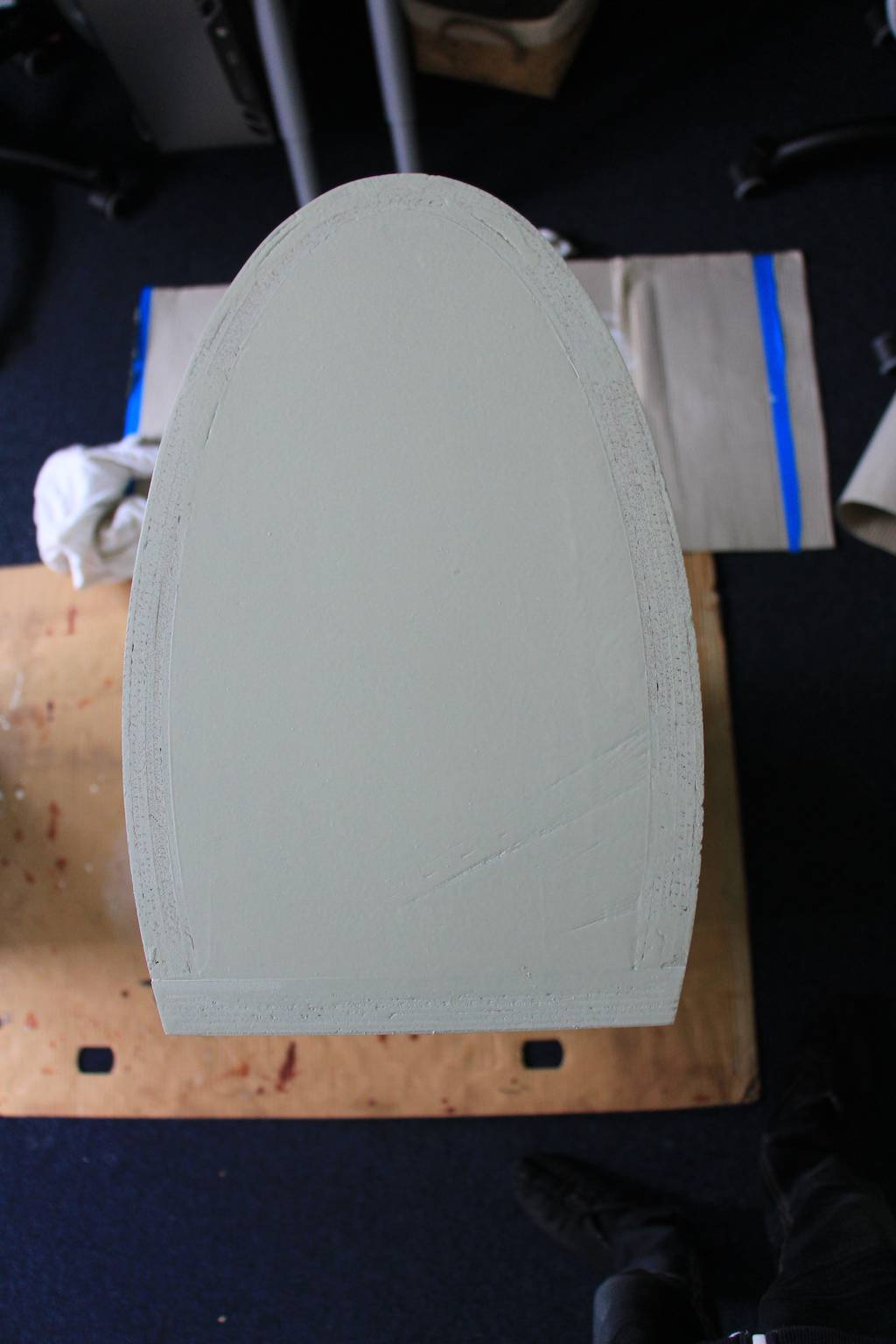

Ik heb de frontjes inmiddels ook netjes gefreesd en in de zwarte lak gezet. Alleen nog het doek er omheen spannen.
Ik heb bij de action deze grondlak gekocht, de 'dure'. Echter is dit watergedragen, is het een probleem als ik daar later op een verf met alkyd/terpentine basis overheen doe?

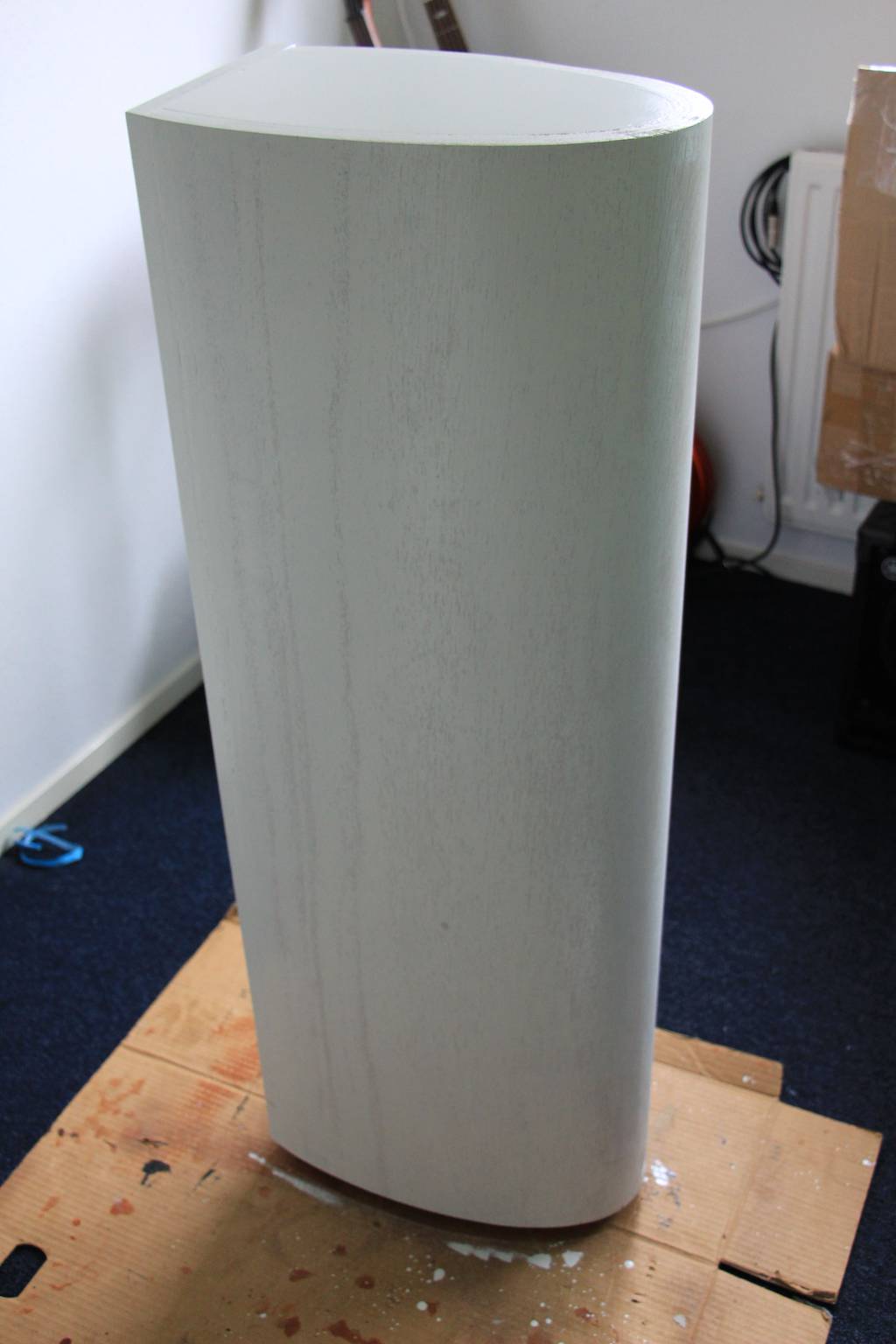

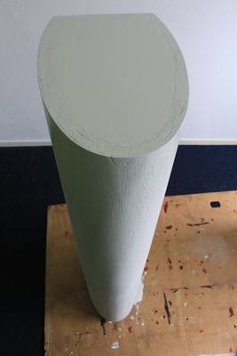

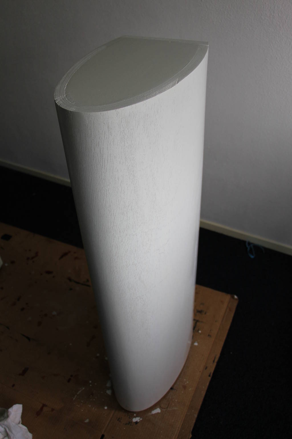

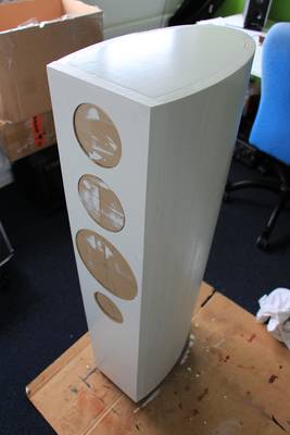

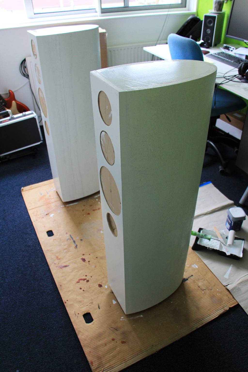

Gisteravond heb ik de kasten in de grondverf gezet. Vooral het buigplex zuigt echt enorm! Ik heb een halve pot grondverf weggesmeerd, is normaal gesproken genoeg voor 6m². En de speakers zijn ongeveer 2m² in totaal. Gelukkig heb ik een grote pot gekocht om wat marge te hebben:lol:
Ze zijn nu 15uur geleden geverfd en volgens de instructie op de verfpot zelf overschilderbaar. De verf voelt nog lang niet kneiterhard, dus voor schuren is het nog een poos wachten. Echter ga ik nu eerst alles mooi glad maken met lakplamuur. Het sinaasappeleffect valt me tot nu toe reuze mee en dat terwijl ik nu nog een grondverfroller van schuim heb gebruikt. de lak ga ik met een vachtroller aanbrengen, dit geeft nog strakkere resultaten.
Er is inmiddels ook een naam voor mijn speakers bij me te binnen geschoten: "Evora" :D
