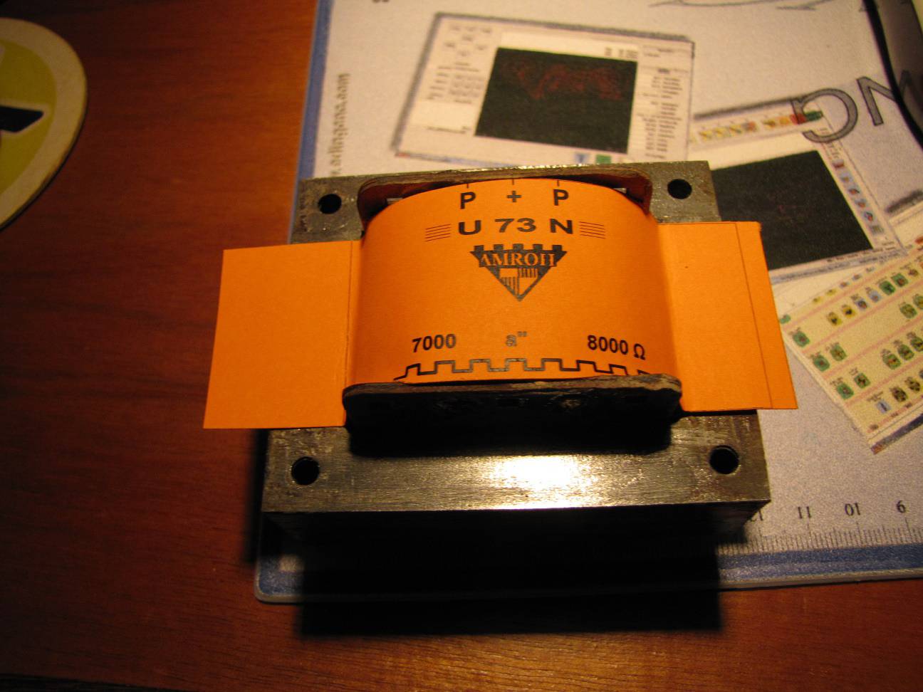

Re: Mijn eerste buizenversterker de HF10 !! EL84 PP
Ik ga het eerst hier mee proberen
ik heb er 2 die er niet zo mooi meer uit zien
Dus na een avond zwoegen op de PC
een nieuw papiertje aan een kant
Maar de 2de kant gaat vast makkelijker

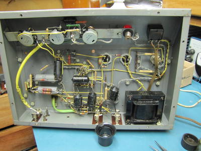

Hier begonnen aan de HF10 op te poetsen
ik dacht na 1 meet pen in de ingang te hebben gestoken en er fikse bromtoon uit de luidspreker kwam
dat ik snel klaar zou zijn. helaas.
na een audiosignaal uit de koptelefoon uitgang te hebben aan gesloten bleek dat er werk aan de winkel is
en de onderkant er maar weer afgehaald.
Alle teer condensatoren zijn verlopen 47nF =78nF geworden en 100nF is 134nF geworden
weerstanden met de kleuringen idem
moeten allemaal worden vervangen

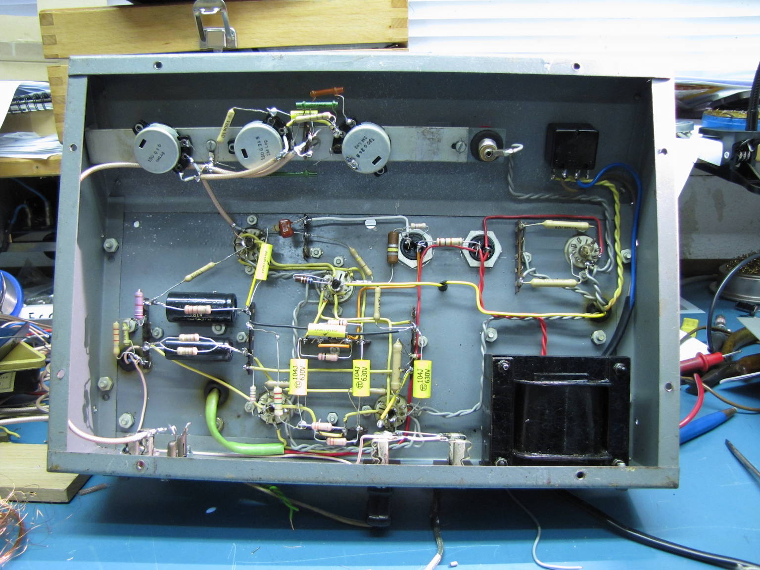

Anne is het Zinvol om de draden te twisten vanuit de Smoorspoel naar de elco
Zie de gele getwiste draden rechts onder op de foto
Ook geen 100nF of zo naar massa over de Elco van 2x50uF
Lijkt me ook wel een nuttig iets voor snelle piekjes op de hoogspanning te onder drukken
Of zeg jij Nergens voor nodig ?
Ik zie ook nergens een zekering in de 220Volt :shock:
Ook geen trek ontlasting. :?
ga toch maar een knoop in dat snoer leggen achter die rubber tule
De draden van de smoorspoel in elkaar draaien heeft niet veel zin.Gaat nauwelijks wisselstroom door,is perslot een zelfinduktie,houdt wisselstroom tegen.Maar 't ziet er wel netter uit O:) .
Voor wisselspanning zou er geen verschil moeten zijn tussen massa en de voeding (+).Om dat te bereiken (en om de restrimpel van de voeding weg te werken tegen brom) zitten er condensatoren van + naar massa.Maken zo een kortsluiting + naar massa ,wel enkel voor wisselspanning.
Elco's doen 't minder goed op hogere frequenties, daarom een extra C erover die het daar wel doet.Werd vroeger zelden gedaan, heeft niet zo'n dramatisch gevolg.En het geldt ook voor de andere elco's zoals die over kathode-weerstanden.
Zou me er voorlopig geen zorgen over maken :sure: .
Zit er geen zekering bij de voedingstrafo ? Soms een thermische beveiliging, koperen strip met haak die vantussen de wikkelingen uitsteekt waar dan een dichtgesoldeerd beugeltje aanhangt.De bedoeling is dan dat ,als de trafo (te)heet wordt, de soldeer smelt en de beugel eraf springt en daarmee de verbinding verbreekt.
Hoe wou je een knoop in de draad leggen :? ,dat wordt lossolderen :( ,anders lig je zelf in de knoop :lol: .

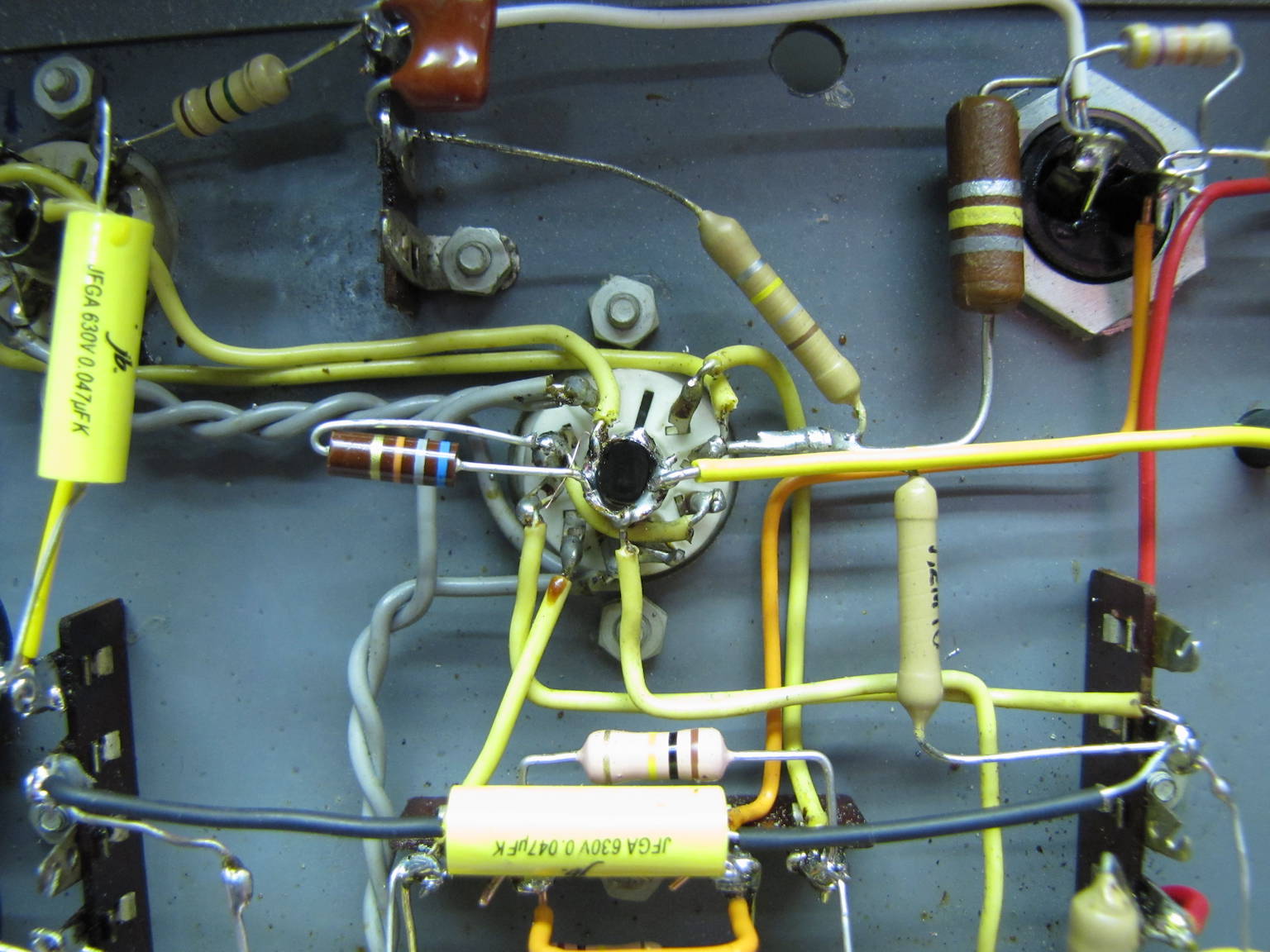

Waarde Potmeter,s en Condensatoren in Toonregeling is dat ergens te vinden ???
Ik heb dat allemaal maar niet gewijzigd alleen 1 Teer Condensator van 33 nF vervangen
Er zitten daar wat buis keramische Condensatoren in waar ik de Codereing niet kan lezen
en wat ik zie staan niet snap
En wat er in moet weet ik dus ook niet
Alles schoongespoten met de luchtslang
En de HF 10 vanmorgen met een bak nieuwe componenten onder de onderste motorkap gestart
Luid grommend kwam hij na een 1 minuut tot leven
Uit de Luidspreker dan O:)
wat stukje,s afgeschermde draad vervangen (door teflon 50 ohm coax omdat je daar uren met de soldeerbout op kan zitten zonder dat het smelt )
Wat Niet afgeschermd was aan het Stuur Rooster EF86 naar de Potmeter ook die coax aan gesoldeerd
Het brommende geluid is wat minder
Als ik de metalen kast vasthoud wordt de brom weer wat minder ??
Met de metalen bodemplaat er onder is het bijna weg
Iemand suggesties

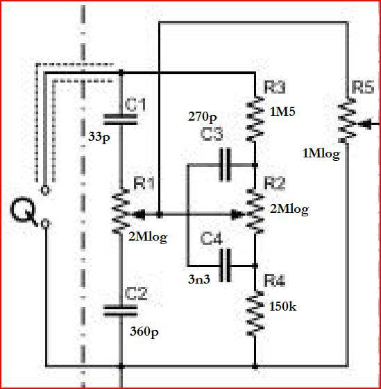

De ingangsschakeling met de toonregeling is miserabel hoogohmig wegens dat er een kristal (ceramische) PU aan zou kunnen.Daarmee erg bromgevoelig,deksel moet er wel over (geaard).
Onder de elco's van de voeding zit ,als 't goed is een grote ring met soldeer-oor en daaronder een isolatiering zodat er daar geen kontakt met het chassis is (zou moeten),nazien.
Nog even de onderdelen rond de potmeters O:) ,de ceramische C's zijn zelden slecht.
Bedankt Anne
Ik had stront in mijn ogen en kende het symbool niet
ik dacht dat het een schakelaar voorstelde aan de ingang :oops:
ook de verbinding tussen de loper R2 en C3 en C4 was niet getekend
dat merkte PE9ZZ op
ook heb ik nog een rare verbinding in de versterker welke niet in het schema staat
namelijk de 180K aan R8 Ook 180K welke aan de ECC83 zit en via een C van 68P weer aan 1Mohm naar schermrooster van de EF86
Ik snap daar niks van :oops:
Moet dat niet die 22K weerstand R7 zijn en die C 68 pf de 150Pf C6 ???
de buisvoet links boven is de EF86 en de buisvoet in de midden de ECC83

iDD de deksel haalt 90% van de brom weg blijft nog een flinke hoeveelheid over helaas
Zou een extra aarddraad aan de deksel kunnen helpen ???
De Isilatie ringen zitten er tussen
Het gat in de bodemplaat waar de draden doorgaan iets opgeboord en afgebraamd en een isolatie kousje om de draadjes gedaan in het gat
Rechts boven op de foto , de 180K , welke aan de linkse Elko hangt van 2x 50uF en de 47K is ook 220 k geworden

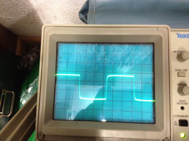

Dit is Vol gas 1Khz uit de HF10 gemeten waarde 11,25 Watt :P
niet slecht voor een oude doos
Heel af en toe hoor TIK
Dan zakt het signaal naar 0 en komt na ca 5 seconde langzaam weer terug
het lijkt doorslag
ik hoop in een buis dat de gloeispanning even weg is :?
