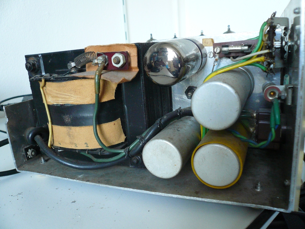

De trafo die er nu opstaat is de trafo die erop stond
van de versterker die ik gesloopt heb. Staat in het begin van deze draad.
Zie foto.
De oude versterker draaide ook op de GZ34.
Maar geeft niet. Ik ga dit veranderen. Want de trafo is best heet aan het einde van de dag.
Het is allemaal weer leerzaam. Het idd heel veel werk weer maar dat komt wel weer goed.

Duidelijk; ik had eerst begrepen, dat je die D.B. trafo gebruikt had, maar die ziet er ook anders uit (met trafokap).
Nu zou ik zeker die 5 Volt 5AR4/GZ34 gelijkrichter gebruiken. Trafo zal ook minder heet worden.
Eén noval buisopening moet je opboren naar octal. Tweede, vrijgekomen noval buisvoet zou je tzt voor 2 kanaals VU meter (EMM801, EM83, etc.) kunnen gebruiken. (Deze buizen zijn 6,3V./0,3 Amp.)
Zou die vintage, 220V. voedingdstrafo wel op kraanleertjes/rubberen tules monteren tegen overdracht trillen op chassis. De buizen zullen je dankbaar zijn en je tracteren op een rustiger, gedetailleerder klankbeeld. :D

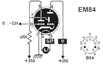

Ik zou eerst de GZ34 aansluiten en kijken of de trafo bij de huidige 6,3V. niet in elkaar zakt.
Dan zou je 2x EM84 (= 2x 6,3V./0,27 mA) op beide EZ81 plaatsen kunnen zetten.

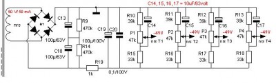

Die 23 V. is tbv de n.r.s. (fixed bias) voor, in dit geval, de 4x EL84. Je wint daarmee B+, omdat de spanning over de kathodes via deze aparte voeding komt. Maar maakt e.a. ook complexer. Je moet dan 4x Scottkey diodes gebruiken in Graetzschakeling met de plus aan massa. De elko's (C-R-C) ook met de plus aan massa en dan 4 liniaire potmeters/trimmers om de n.r.s. per buis op ca. -11 Volt DC te zetten. Kathodeweerstanden worden dan 1 - 10 ohm om ruststroom door de EL84 te meten. Die n.r.s. is statisch, daar loopt nauwelijks stroom.

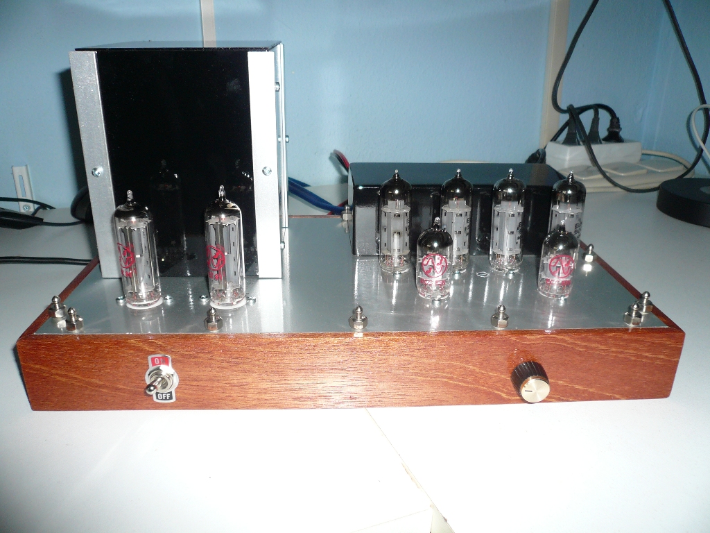

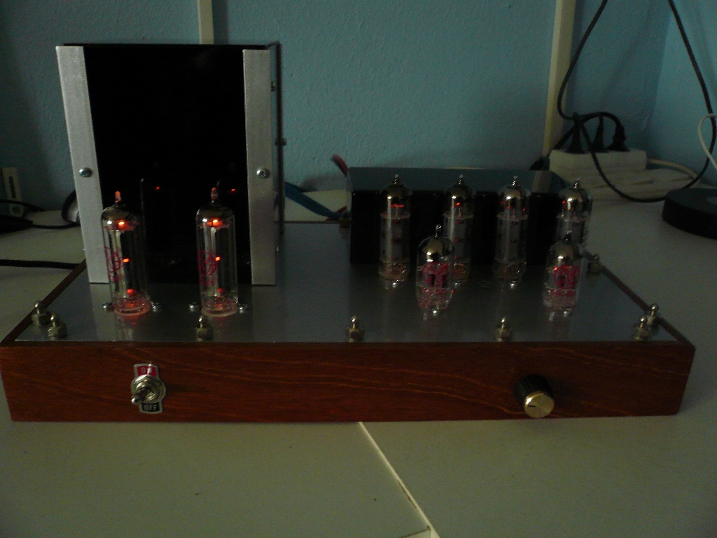

IK heb nu de GZ34 aangesloten.
Op de plek van de EZ81 staan nu de 2 EM84 te gloeien.
Op elke buisvoet staat nu netjes 6.3 volt.
Er staat nu rond de 300 volt op de 345 volt plek.
Heb achter de GZ34 een elko staan van 47 uF.
daarna opgesplitst naar beide versterker helften.
Zie plaatje. Ik hoop dat het te zien is.
Kan het zijn dat ik minder laag ervaar?
Op mijn eerste versterker heb ik zo'n printje gebouwd
voor de negatieve roosterspanning.

Je vergelijkt nu een oude GZ34 met twee nieuwe EZ81. Misschien dat daardoor je laag wat minder is?
Heb je de spanningen op B+ vergeleken?
Zo'n NRS printje kun je voor deze versterker eventueel ook gebruiken, maar let er daarbij op dat je dan niet teveel spanning op de EL84's zet.

Heb ze niet vergeleken Robert.
Er staat op dit moment 290 volt op.
Dat printje ga ik hier niet opzetten.
Vind het wel jammer dat ik nu minder laag heb.
Zal hem vandaag zo laten spelen.
Ja. De 5AR4/GZ34 is nooit mijn fav gelijkrichter geweest, quote: 'dull soundstage'.
Effect van deze buis tov vele andere gelijkrichterbuizen is o.a. dat ie minder 'body' heeft, en dat merk je vooral in het laag.
Je hebt ook minder B+ dan met 2x EZ81; mijn vermoeden is ook, dat de GZ34 niet meer 100% meet.
Hoeveel wisselspanning biedt je deze buis aan?
Weet niet hoeveel Amp. die 5 Volt wikkeling heeft, want dan zou ik de 5U4G (5 V./3 Amp.) proberen, die is veel muzikaler en pittiger (los van de hogere B+). Of de 5V4GT (5 V./2 Amp.). Nadeel: 1e C max. 32uF, maar met 47uF nooit problemen gehad.

De GZ34 krijgt van de trafo 255 volt.
Hij speelt nu een poosje en idd ik mis laag.
Zit er aan te denken om een zwaardere trafo aan te schaffen
die ook de EZ81 kan trekken.
