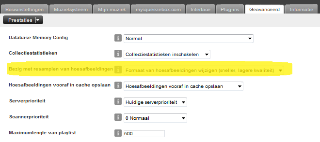

John P schreef:
De Nas heeft wel zijn beperkingen: het decoderen van flac naar pcm op de server, en het afspelen van 24/96 materiaal is iets te veel voor de processor; dit leidt tot storende buffer wachttijden.
Ik heb bij de instellingen het resamplen van afbeeldingen verlaagd naar lage snelheid, en nu trekt hij HD geluid en extern decoderen wel.
