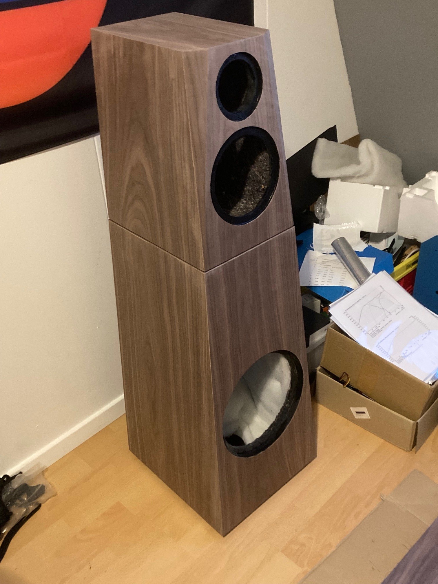

De basis is klaar en nu kan ik eerst de randen en onderzijde zwart maken als bescherming, gaten boren voor de drivers en de filterset monteren, daarna weer verder.
:goeie: lekker bezig hoor, goed de gang erin zo :goedzo:

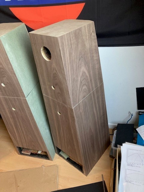

vandaag het fineer binnen gekregen en de lijm, ik heb een kleins stukje getest op hoeken hoe dat werkt.
He snijden gaat wel goed maar bij het schuren lijkt het papier randje wat vervelend te doen over de rand, wil ik dat ook weg hebben dan moet ik aan de goede zijde ook lichtelijk schuren en mijn vraag is of je dat terug gaat zien?

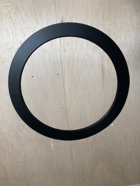

Vandaag ook de 3D geprinte rand gekregen voor de woofers.

De eerste achterkant zit er op en ik ben zeer tevreden, wel veel werk.
Denk dat ik met die ene kant wel 2 uur bezig ben geweest, denk dat het volgende deel wel beter gaat, de achterzijde heeft het vak voor de hypex die weer uitgesneden moest worden op gevoel, beetje bij beetje., zijkanten hebben dat probleem gelukkig niet.

ja, dat fineer is wel weer prachtig hoor! :)
die geprintte ringen zijn gaaf zeg, dat is echt wel een briljant idee, dat zorgt voor een nextlevel sjieke afwerking zeg :goeie: :goeie: :goeie:
ik heb zelf een Bambu printer en print voornamelijk al zaken die ontworpen zijn maar het wordt tijd eens zo'n tekenprogrammatje onder de knie te krijgen merk ik :P

Die heb ik op school laten printen, ze zijn 28cm dus te groot voor een normale 3D printer, zij hebben er ook een staan die 35x35 kan printen.

Ik ben nieuwsgierig hoe jij de ringen bevestigd. In mijn eigen project probeer ik dit met magneten, maar door de sterke magnetische velden van de speaker zelf is het een beetje uitkienen waar je deze plaatst.
Ook ben ik benieuwd hoe de achterkant van de ring eruit ziet. :)

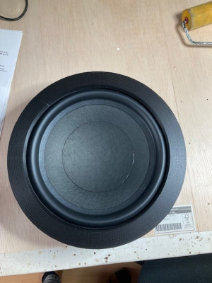

De Faital RS-350 woofer ziet er wel een stuk eleganter uit zo met die ring, een wolf in schaapskleren nu.

inderdaad, mijn Bambu red dat ook niet.....misschien net dwars en rechtopstaand met supports, maar het is dan nog maar de vraag hoe die print er dan uitkomt, gewoon plat op het bed printen lijkt mij het meest wenselijk. Gelukkig zijn er legio printservices tegenwoordig te vinden .
Welk filament is dit? PLA of ABS?

ja sjiek he :goeie: Mijn Ciare en PHL hebben ook zo'n forse foamrand, nou heb ik nog de befaamde rammelroosters ervoor maar zo'n ring zet me wel aan het denken, erg fraaie oplossing.

De onderzijde is volledig vlak en hij is van ABS of PLA, hij vroeg me of hij warm werd en daar heeft hij de keuze op gemaakt. Ik denk dat ik hem met een paar punten kit ga lijmen, heb ook wel aan magneetjes gedacht maar denk dat ik dat niet ga doen.

Je kunt ook dun klittenband overwegen --> Amazon en anders nippies: https://www.rumoh.eu/search?sSearch=+Nippies Die laatste gebruik ik meestal voor losse frontjes maar die komen wel heel precies qua plaatsing. En i.d.d. een paar kleine dotjes Bisontix en het zit ook vast maar niet definitief vast!

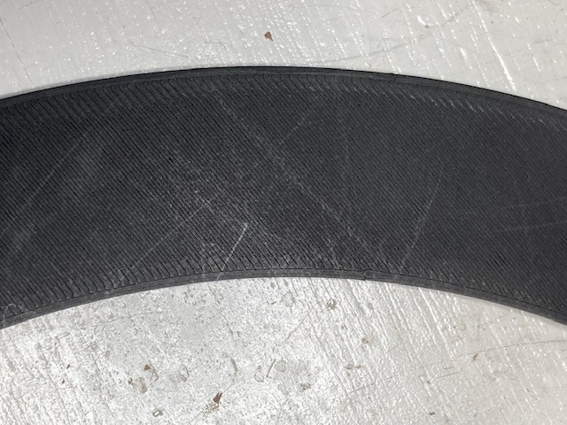

Dit is de achterzijde, vlak dus.

Heb je ook zo'n vlies achter op je fineer zitten? Ik heb dat probleem ook met een vlies randje. Moeilijk weg te krijgen zonder teveel fineer weg te schuren.

Klopt met vlies, maar met een scherp mes is dat op te lossen.

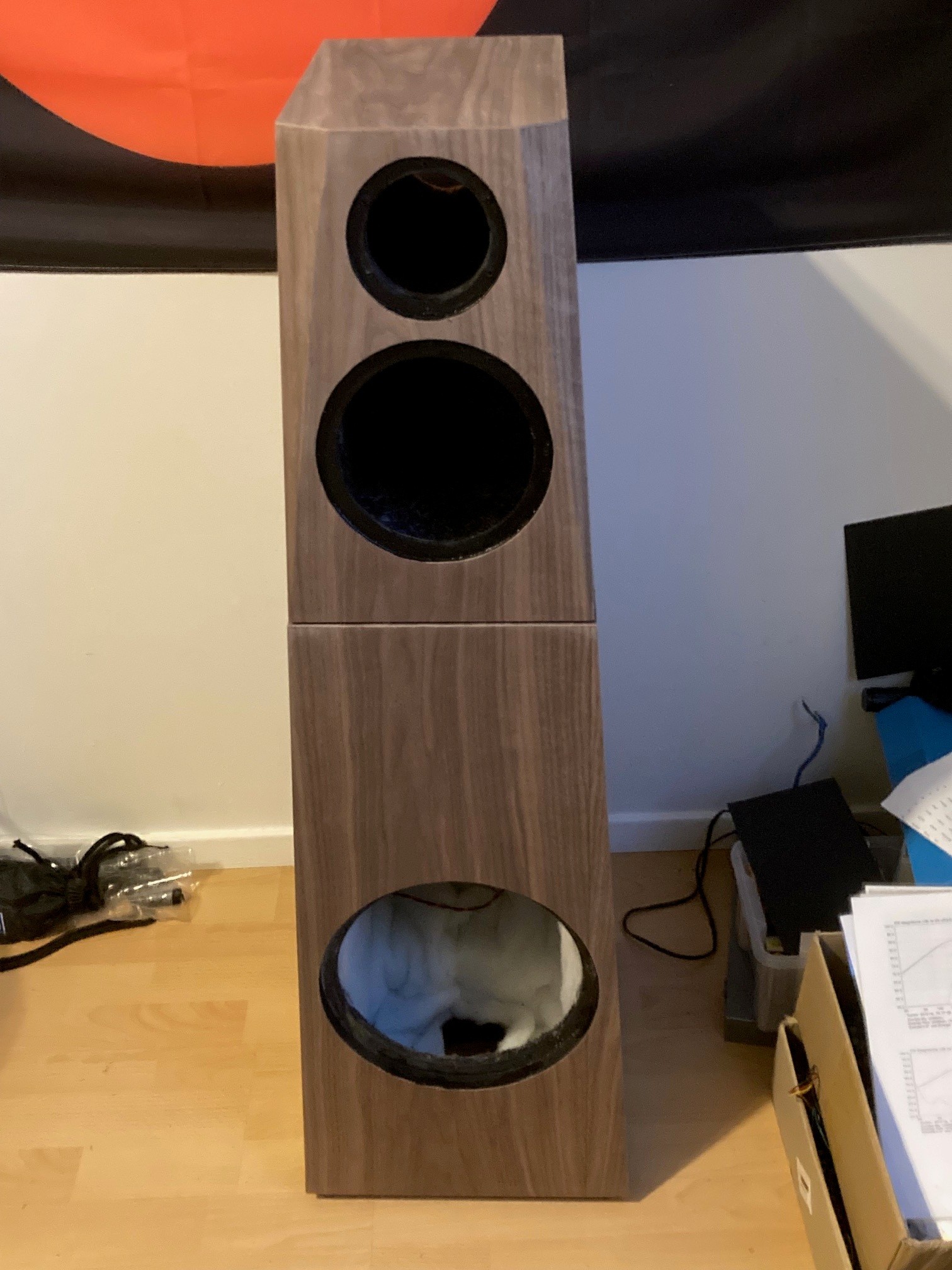

De eerste is kant en klaar om gewaxt te worden, de 2e speaker moet ik nog aan 2 kanten fineren.
Ik ben redelijk tevreden voor de eerste keer, neem aan dat het nog veel strakker kan langs de randen.
