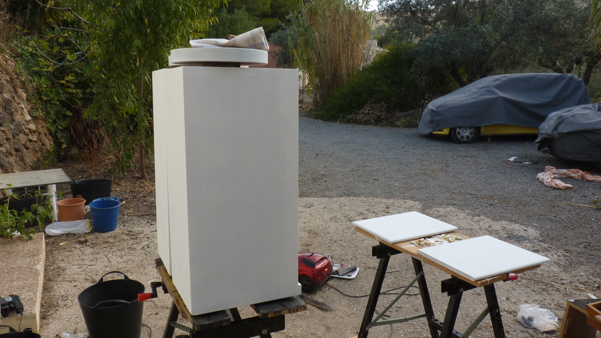

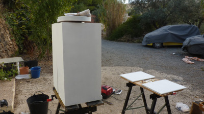

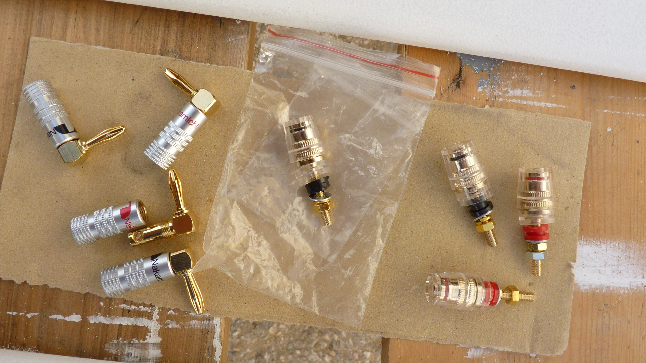

Eerste grondverf. Voeten, dakje, stekkertjes.
Nog een keer in de grondverf en dan haal ik een kastdeur uit het wandmeubel eruit (is groen/zwart) om de kleur groen te scannen bij de bouwmarkt. De speakers worden dus ook groen/zwart. Zijdeglans op terpentinebasis. 750 ml voor € 12.50. Dat valt reuze mee.

Hela, die haakse nakamukkie banaantjes heb ik ook in gebruik.
Zijn best aardige dingetjes voor het geld.

Ik vind ze er uitstekend uitzien en voelen! Ze zitten als een huis in de banaantjes. Ook prima trouwens, 2 kleine schroefjes zitten in het schachtje daarvan. Beide goedkoop.
