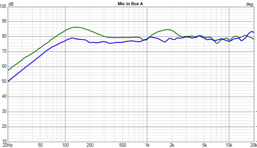

Hier de freq resp van de Roger variant vs de BBC variant.
Blauw = BBC genomen uit de officiële BBC paper
Groen = trace van Roger uit Hobby Hifi paar jaar geleden
(welke redelijk overeenkomt met ASR meting)
Berichten: 28473
Re: Vervanging KEF T27 tweeter door een ?
Je moet uitkijken om een meting van 50 jaar geleden te vergelijken met huidige. In die tijd ging het vaak behoorlijk op een houtje touwtje manier en was er geen enkele normering hoe je een meting moest doen. Iedereen deed maar wat.
Berichten: 36749
In die tijd maten ze vooral in een forse akoestisch dode ruimte. En zeker de BBC. Echt geen reden om te twijfelen aan die metingen. Let wel dit speakertje was puur bedoeld als near field check-up monitor voor eigen gebruik door de BBC. En niets anders. Bovendien stelde de BBC hoge eisen aan de reproduceerbaarheid van de verschillende exemplaren. Dat zit wel snor. Het ding is nooit ontworpen of überhaupt maar aangepast aan HiFi huiskamergebruik. W.d.b. is dat draadje op ASR erg leuk om te volgen. Iemand merkt daarbij op: "I'm going to predict that this thread is used as an example on every subjectivist forum of why ASR is wrong about everything :) "
Bericht door OWC »
ds23man schreef: wo 22 nov 2023, 16:56
Niks veranderd dus in 50 jaar.
OWC
Berichten: 3854
Bericht door OWC »
Pjotr schreef: wo 22 nov 2023, 17:28
Als je kijkt wat BBC voor ogen had, kun je wat jij zegt ook vrij goed matchen met hoe de speaker meet en presteert.
Dat kun je niet met die bult en mega dip van Roger.
Ook die bult rond de 1-2kHz is gewoon wel een beetje vies, bah
