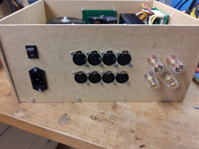

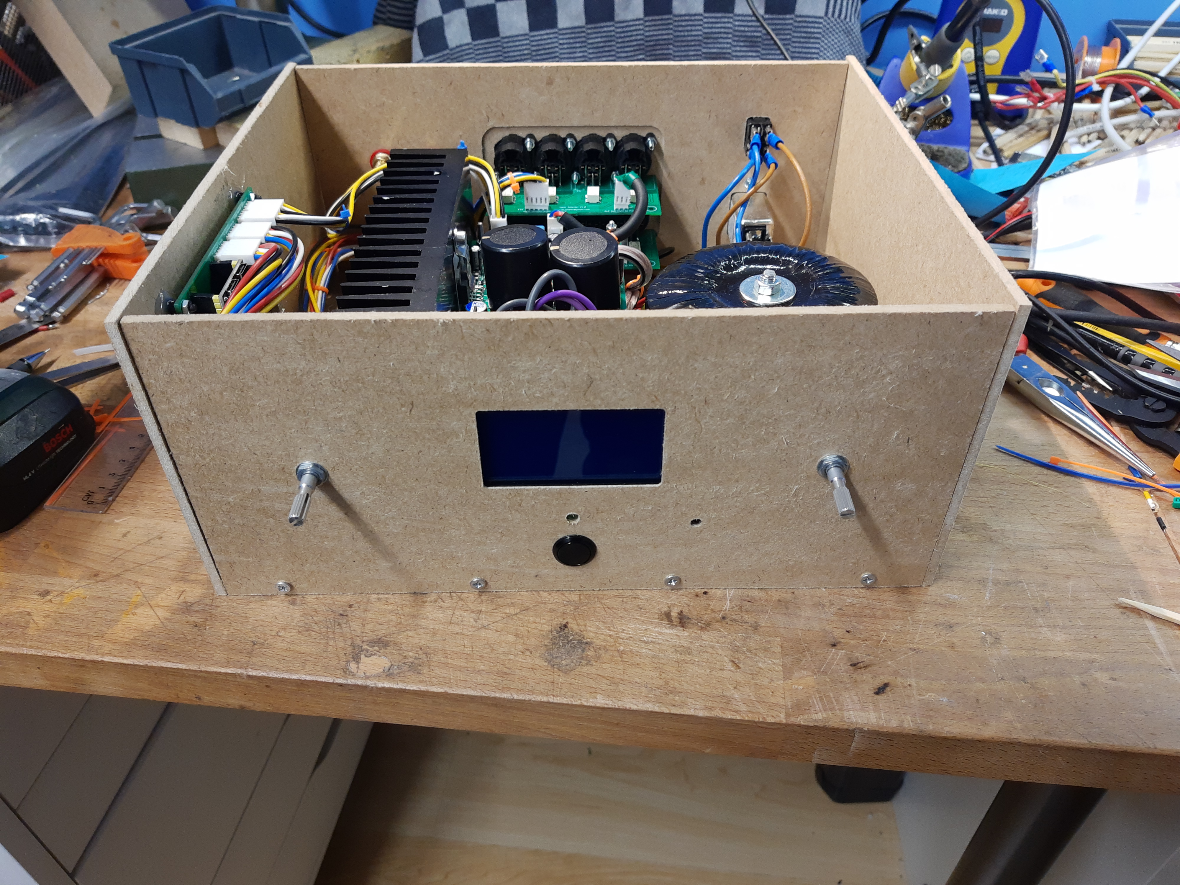

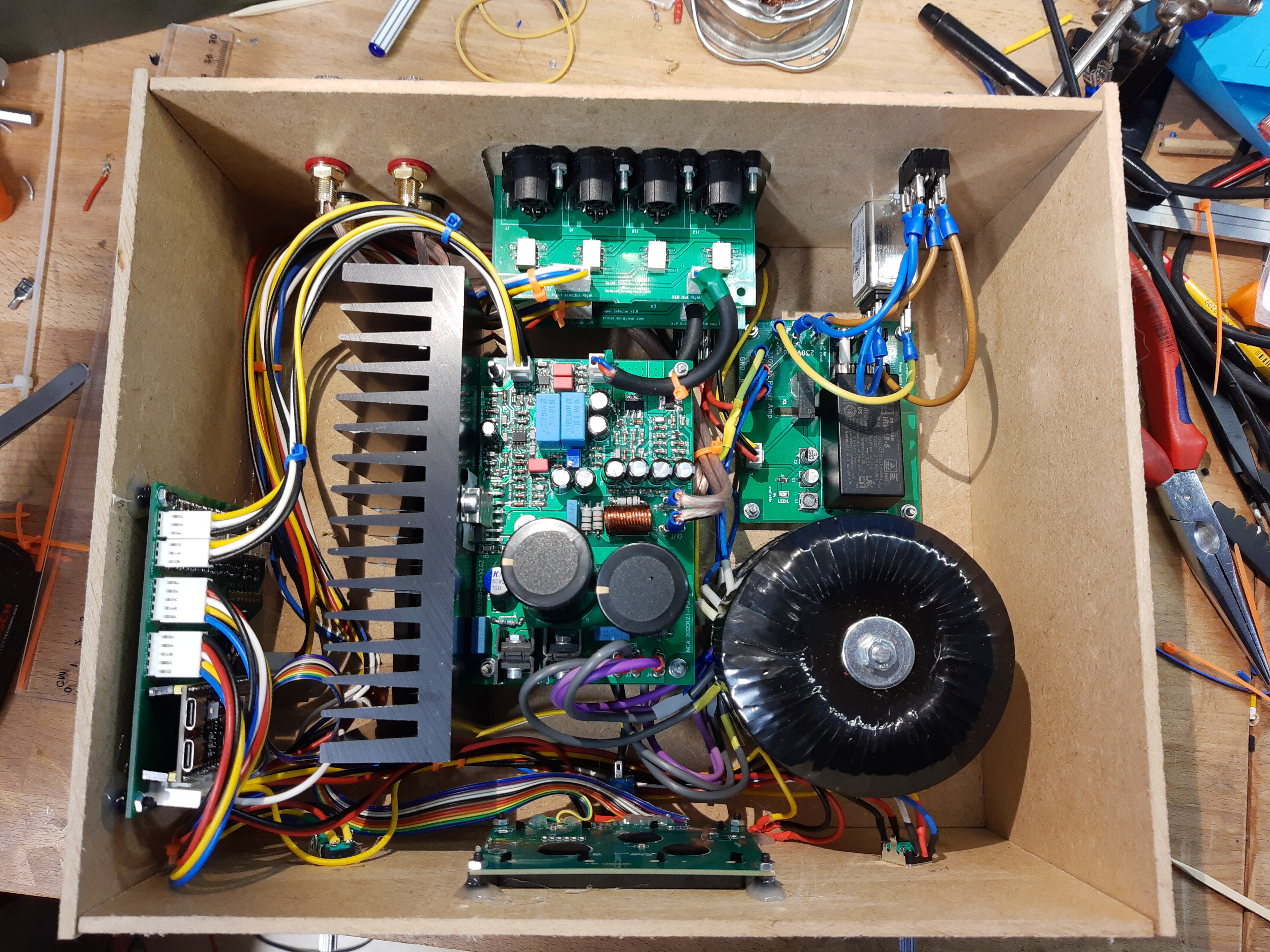

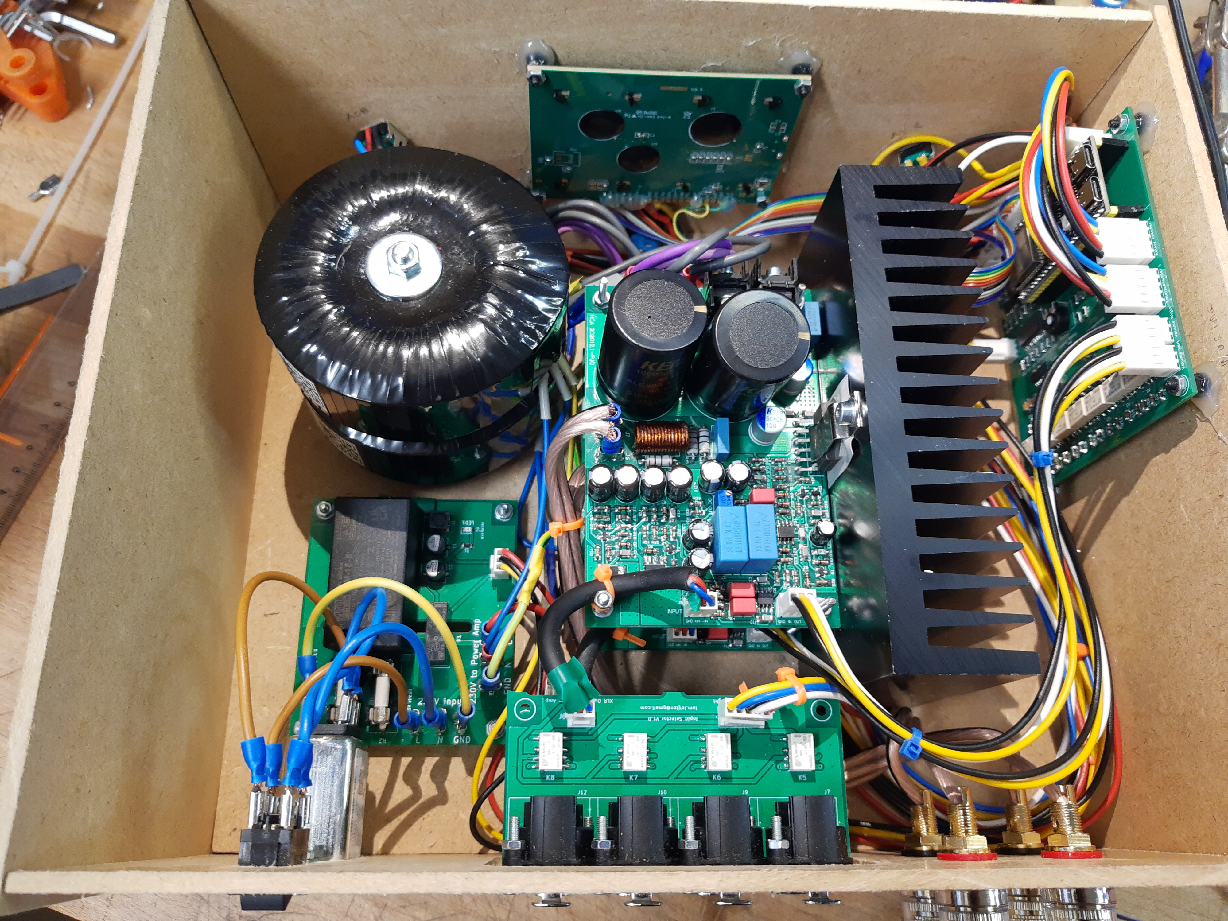

Ik heb mijn versterker nu zover dat ik samen met mijn zoon de esp32 moet gaan programmeren. Alles is aangesloten en als ik de spanning erop zet, dan lijkt alles vooralsnog goed te gaan O:)
Ik heb de 2 versterkers gestapeld evenals de koelribben en de trafo's. Alles zit nu in een tijdelijke kast. Als alles werkt, dan zorg ik ervoor dat alles in een mooie kast gaat komen, die ook metalen afscherming heeft. Hier wat foto's van hoe het er nu uitziet.

Vol bakkie zo, mooi hoor! Ik ben benieuwd naar het eindresultaat
Berichten: 36744
Re: Eerste zelfbouw versterker CA V2 MK1 V2.02
Slim hoor om eerst een plankjesversie te maken tot het goed werkt! O:) En dan pas een mooie kast. Qua storing hoef je je niet al te veel zorgen te maken zo.

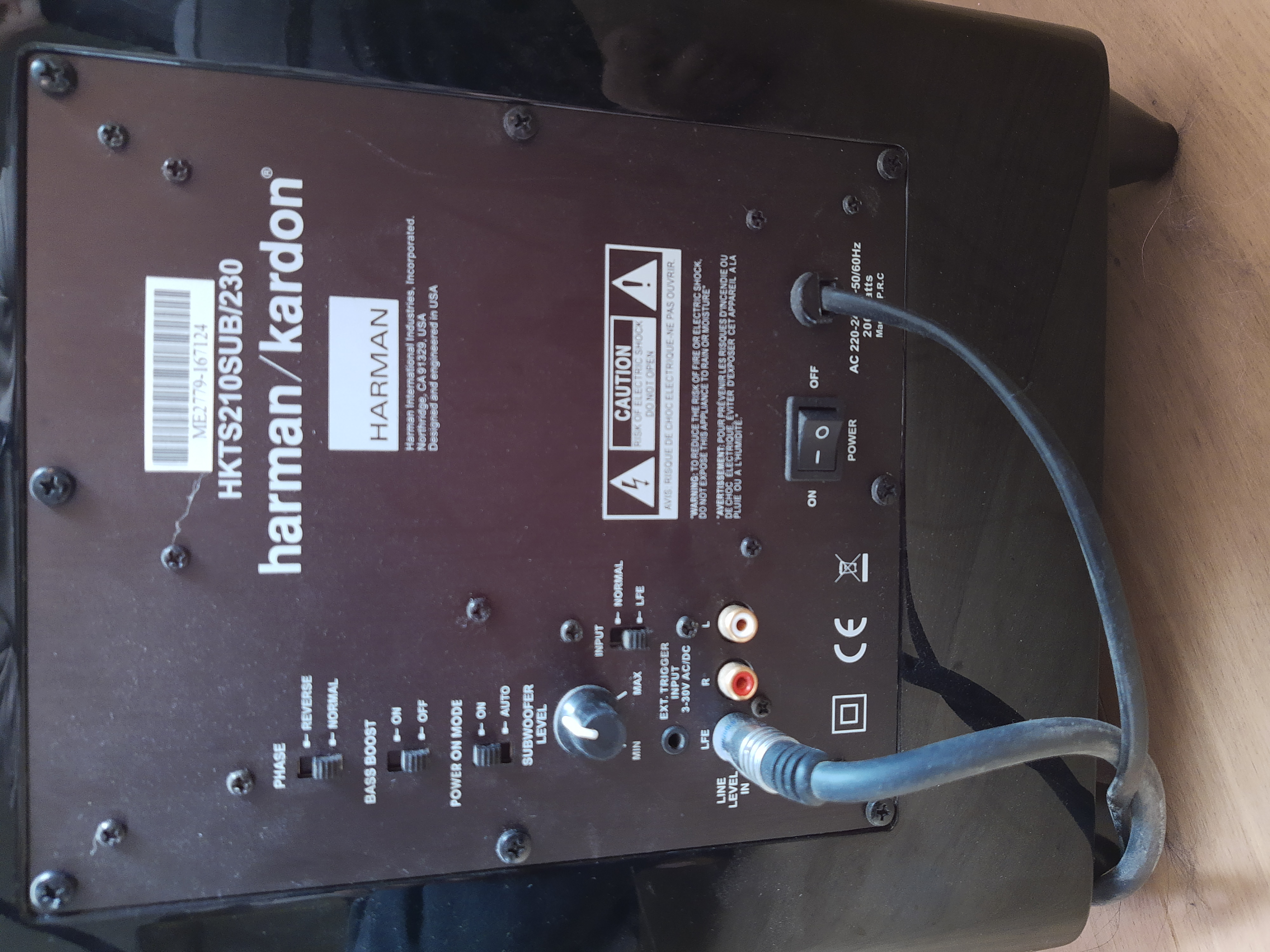

Vraag: ik dacht dat de bas box die ik heb geel laagdoorlaatfilter heeft, maar dat is wel zo. Een Laag-doorlaatfilter op ~160 Hz 4de order en een Hoog-doorlaatfilter op ~40 Hz 6de order.
Ik wil deze bas box aansluiten. Ik neem aan dat ik dan het ingangssignaal wat naar de versterkers gaat, moet afsplitsen en naar de bas box moet sturen. Klopt dit? of komt hier meer bij kijken?
Alvast bedankt, Tom.

Het stereo signaal kan je na de volumeregelaar aftappen met twee weerstandjes van 100k, die je in het midden samen laat komen. Daar tap je dan het mono signaal voor de woofer af.
Berichten: 36744
Nee, dat kan zo niet omdat het 2 gescheiden monoblokken zijn. En derhalve dus geen gemeenschappelijke GND hebben!

Ik snap wat je zegt, betekent dit dat als ik echt laag wil, dat ik dan luidsprekersets moet hebben die laag aan kunnen? Een 2.1 opstelling kan dus niet of moet ik dan een aparte ingang hebben die geïsoleerd is van de monoblock ingangen.
Berichten: 36744
Ja natuurlijk kan dat wel :D Beste is om 2 audio lijntrafo'tjes op de speakeruitgangen te zetten middels een verzwakker. Die isoleren dan tevens je CA versterkers van je sub. Bij sommige subs zit dat ook zo. Aan de secundaire kant tel je dan beide signalen op met iets van 1K weerstandjes voor een mono signaal. Zal eens kijken bij Mouser naar geschikte.

Ik heb mij geprobeerd te verdiepen in de lijntrafo. Het signaal dat naar de luidspreker gaat laat je dus door een primaire wikkeling van de trafo gaan en vervolgens naar de luidspreker. De secundaire wikkeling neemt het signaal van de primaire wikkeling over. Als de primaire wikkeling gelijk is aan de secundaire wikkeling, dan heb je dus contactloos het signaal overgenomen. Dit heet volgens mij galvanisch gescheiden. Klopt dit??
Maar als het signaal door de primaire spoel gaat, dan lijkt het mij dat er enige weerstand is en dat er minder signaal naar de luidspreker gaat. Dit is misschien niet erg want dan zet je het volume wat hoger. Maar heeft een transformator verder geen invloed op het signaal? De speaker zelf is natuurlijk ook een spoel, maar dat wil misschien niet zeggen dat spoelen toevoegen geen kwaad kan?
Is het juist wat ik hierboven schrijf? Heb ik het een beetje begrepen?
Groeten, Tom.
De primaire spoel van de trafo komt parallel aan je luidspreker, eventueel met nog een weerstand in serie met die primaire spoel.
De parallelweerstand over je luidspreker is dan zo veel hoger dan de nominale 4 ohm van je luidspreker, dat je luidspreker daar geheel niets van merkt.
Het secundaire signaal uit je trafo wordt weer door je sub versterker onder handen genomen.

Dan gaat dus maar een klein deel van het signaal door de primaire spoel. En dus komt er ook een zwak signaal uit de secundaire spoel, maar dit wil je natuurlijk ook want de basversterker versterkt dit weer. Ik geloof dat ik het principe nu snap. Nu nog de uitvoering. Maar dat komt Morgen weer 8)
Bedankt, we wat geleerd O:)
