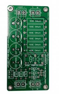

Sommige dingen op de meteen-aan-buizenversterkers site roepen wel wat vragen bij me op, vooral dit printje voor een softstart: https://www.meten-en-aan-buizenversterk ... formatoren. Kijkend naar de layout vraag ik me af of dit wel helemaal veilig is:
De schakeling wordt gevoed uit de 6,3 V gloeispanning, maar de sporen die netspanning voeren en de sporen die gloeispanning voeren lopen door elkaar en er zit over het hele printje een copper pour die nergens op aangesloten is. Een nette scheiding tussen de primaire en secundaire circuits ontbreekt volledig en de pour zorgt ervoor dat de minimale isolatie afstanden nergens gehaald worden.
Berichten: 15172
Re: TS2019-PP80
Inderdaad. Wat je fout kunt doen op een print zit hier fout. Geen diode over de spoelspanning van het relais, of die moet ingebouwd zitten, niet uitgezocht. Losse planes, losse koperflietertjes, nergens respect naar kruipafstand en een layout die nergens op slaat. Volgens mij wil je niet weten wat N 230V op de onderkant doet. Dit zou niet zo in een webshop verkocht mogen worden.
