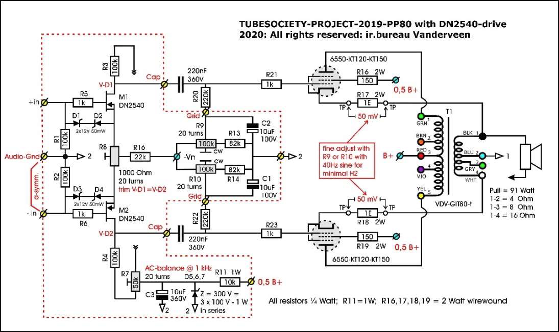

Na eerdere ervaring met de voorganger van dit project, de PR20HE, overweeg ik om deze te bouwen. Long term projectje, mooi op pcb’s, zou dit moeten bouwen als een bouwpakketje. Eerste hobbel: gevraagd aan Menno of er een bom is? Nee, die is er niet.
https://www.mennovanderveen.nl/images/o ... LIFIER.pdf

Je hebt toch een schema met component waarden? Dan kun je toch zo een bom maken?
Re: TS2019-PP80
Zekers, maar een bom vind ik wel makkelijk om niets over het hoofd te zien zodat je niet nog een keer een bestelling moet doen…
Berichten: 15171
Re: TS2019-PP80
Uitprinten, vinkje zetten, moet goedkomen. Even goed opletten dat je de juiste vormfactor hebt, die op de footprint op de print past.
Re: TS2019-PP80
En om te helpen niets te vergeten: Lijst dubbel checken! Een keer van voor naar achter en een keer van achter naar voren. Dus 2x extra uitprinten dat schema :mrgreen:

Is trouwens netjes gedaan zo, buisvoeten zeker niet op de print, grid- en kathodeweerstanden direct aan de buisvoet, en de rest op print. Tis dat ik buizenversterkers genoeg heb waar ik toch al niet naar luister :mrgreen: jeukt dan wel weer.

Het is zeker een leuk ding. Zal best een stevig romig geluid geven. Al vind ik een fasedraaier met een op-amp eigenlijk toch wel te veel van het padje :mrgreen:
Re: TS2019-PP80
Dat stukje met die fasedraaier snap ik nog niet helemaal. Zover het hele verhaal bij me is ingedaald werkt het in eerste instantie ook zonder…
Re: TS2019-PP80
Wat me overigens aan die fasedraaier wel opviel is dat die OPA1645 wel eens een dingetje kon zijn…
Re: TS2019-PP80
Dat met die op-amps is volgens mij een extraatje. Ik heb de indruk dat zijn eigenlijke ontwerp uitging van een directe symmetrisch aansturing. Een Topping D30Pro DAC zou daarvoor een hele leuke zijn.

Welke eindbuizen had je gedacht ?
Voor de 6550 is er geen probleem, maar het datablad van de KT120/KT150 schrijft een max roosterlekweerstand van 50k voor. Is hier bij lange na niet het geval.
En je hoeft geen fasedraaier te gebruiken, met één ingang aan massa gaat 't ook.

Ah!buis schreef: di 22 nov 2022, 21:50
Ja, dat kan wel maar de balanspotmeter instelling voor a-symmetrisch wordt wel anders dan voor symmetrische aansturing. Zo'n long tailed pair heeft dan niet voor beide takken een identiek versterking.
Op zich is dit allemaal zo basic dat je er i.d.d. zowat ieder eindbuis in kunt hangen, mits met een UGT met de juiste impedantie match.

Leeuwarden schreef: di 22 nov 2022, 21:54
Ik denk dat ik voor een ordinaire KT88 ga maar als ik me niet vergis kan een EL34 ook, en dat lijkt me ook wel aardig eens te proberen…
Voor de KT88 wordt 100k max opgegeven voor de roosterlekeerstand.Is hier 250k, beetje link.
Met de EL34 geen probleem maar pin 1 (g3) moet aan de kathode (pin acht), zit in de KT88 inwendig verbonden met pin 1 aan een afscherming.
