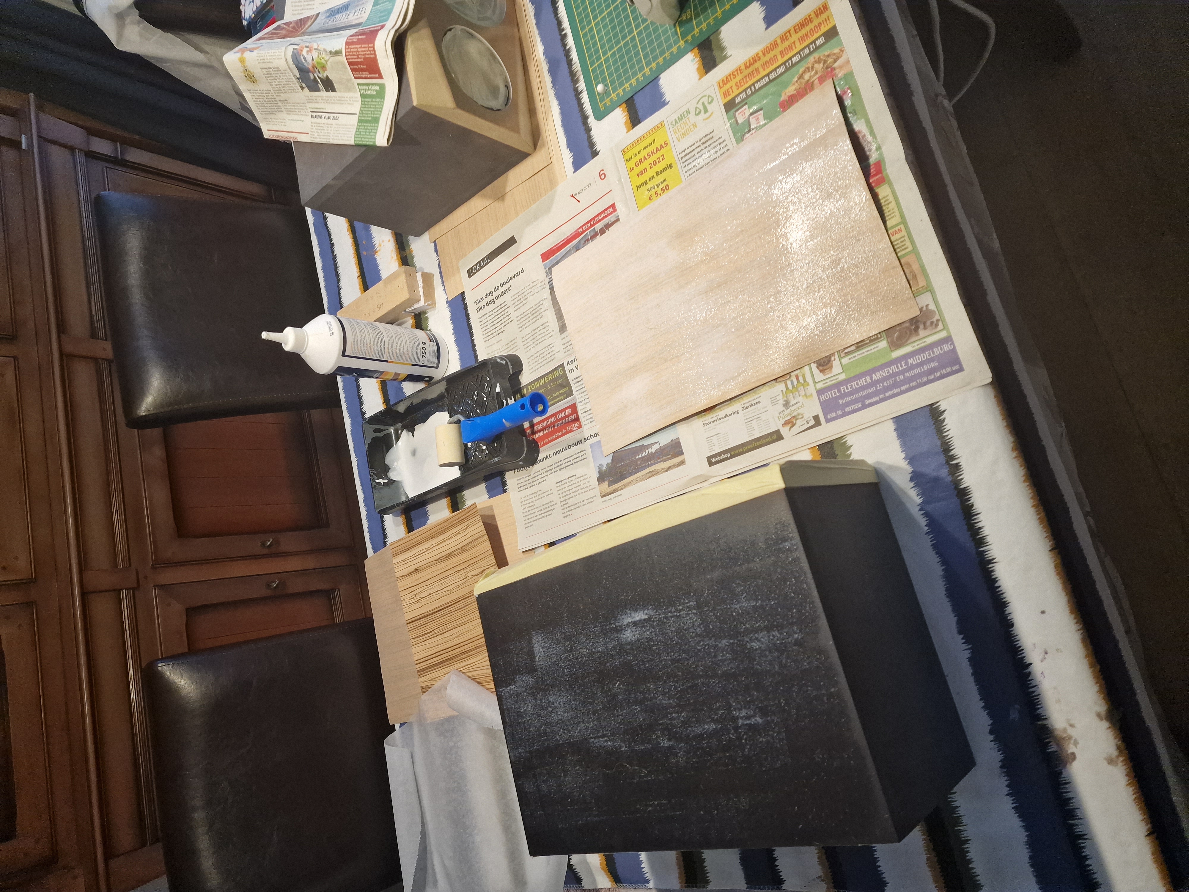

Verbouwing van een wedstrijdspeaker naar Scamo 15

Ik zie het al, iemand loopt de kantjes er weer vanaf.

Re: Verbouwing van een wedstrijdspeaker naar Scamo 15
Fineertijd :yeah:
Papa, is dat ons avond eten?
Joram: als jullie lief zijn misschien niet
:mrgreen:

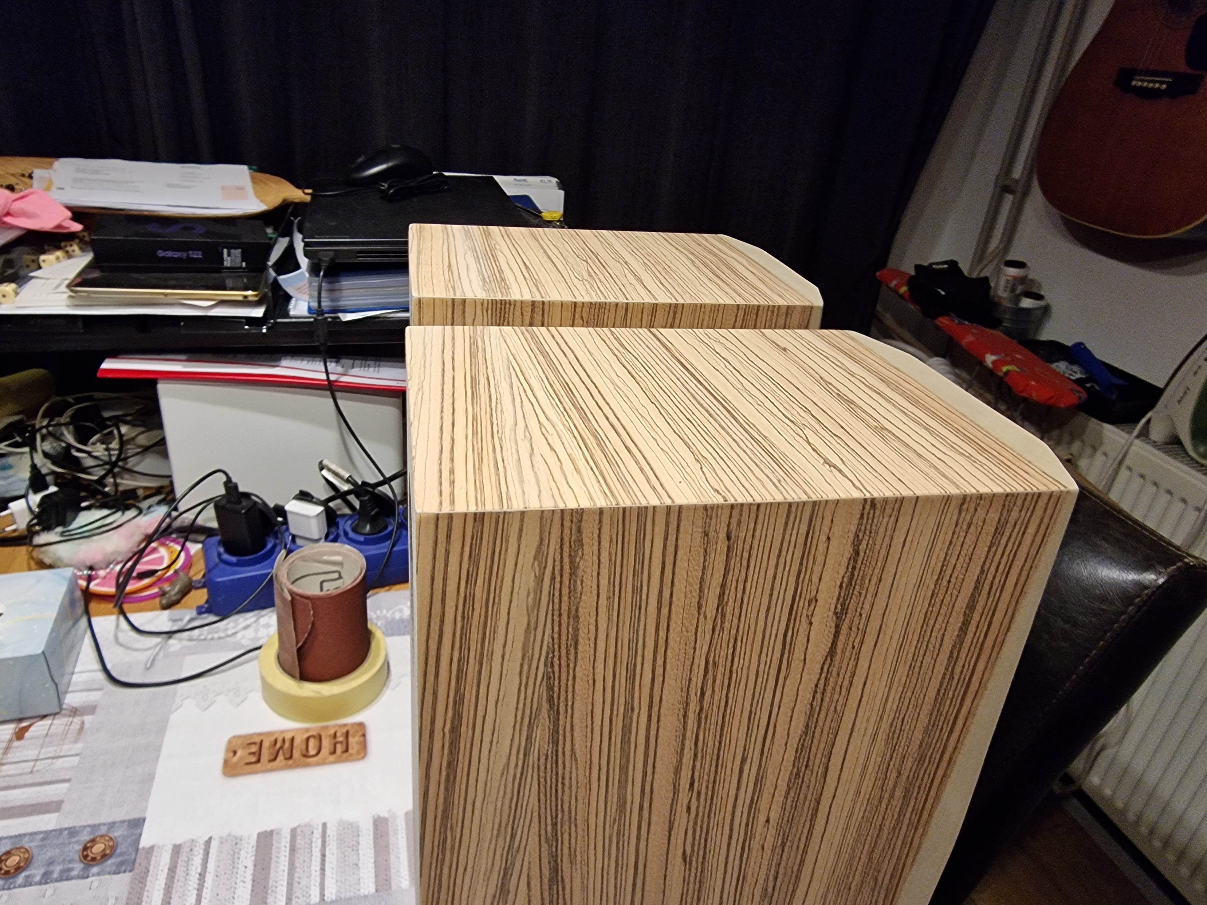

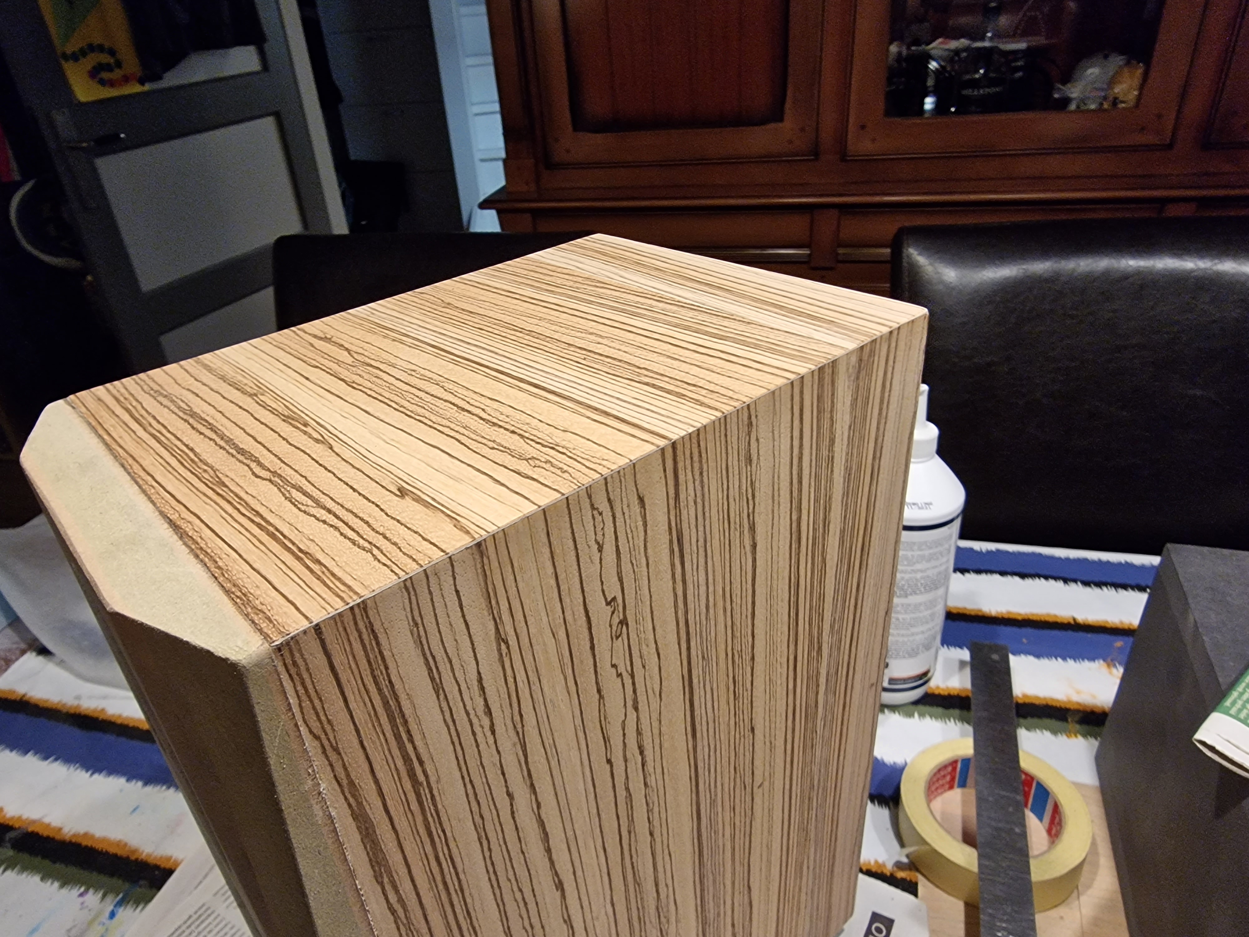

Zo dat was nr1 :relax:
Dat loopt mooi door.
Maar ban je niet een stukje vergeten aan de voorzijde?
Schijnt carbon op te komen. Tegenwoordig per meter bij Dre te verkrijgen.

Baffle in kleur, geen fineer.
Wordt mooi zo. Zebrano op een groter object wordt wmb snel te druk, op een kleiner object (zoals een monitor) laat het er dit juist uitspringen. Wat meubellak erop, of was, komt het patroon er mooi uit. Heb pas een doos zebrano gekocht, geen fineer maar latjes, apart hout. Erg hard, moest het vaker schuren dan met veel ander hout, maar erna met wat Glitsa meubellak erop is het weg fraai geworden.
Ja dat kan ik me voorstellen Barry, dan wil je wat rustigers.

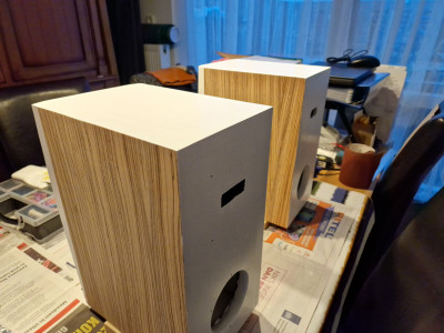

Grondlaagje erop;
:beer:
Berichten: 15173
Wordt mooi zo Joram :goedzo: Fineer is nog onbehandeld hier?

Berichten: 20404
Barry2001 schreef: zo 11 dec 2022, 16:21
Ja fineer is nog onbehandeld hier...
pappaleo schreef: zo 11 dec 2022, 16:26
Ik heb destijds de inimini eerst flink in de blanke lak gezet. Daarna afgeplakt en toen de te verven delen gedaan, met de gedachte dat als het ergens zou lekken de verf makkelijk met een schuurpapiertje van de lak af te halen zou zijn. Als laatste dan weer een laag blanke lak over de gehele speaker.
Ik vind dat fineer zo heel geslaagd op een speakertje van dit formaat :goedzo:
Dat is een goeie! :goedzo:

Ziet er goed uit. Ik zou proberen de fineer redelijk licht te laten en niet donkerbruin te maken. Maar ja , ik schijn geen goede smaak te hebben volgens mijn buurvrouw in haar panter onesie.

Er komt alleen nog blanke lak op John, geen kleuring.
Berichten: 20404
2 laagjes blanke lak erop :relax:
Straks wat glitter op het wit en dan nog één of 2 lagen blanke lak om te sealen.
