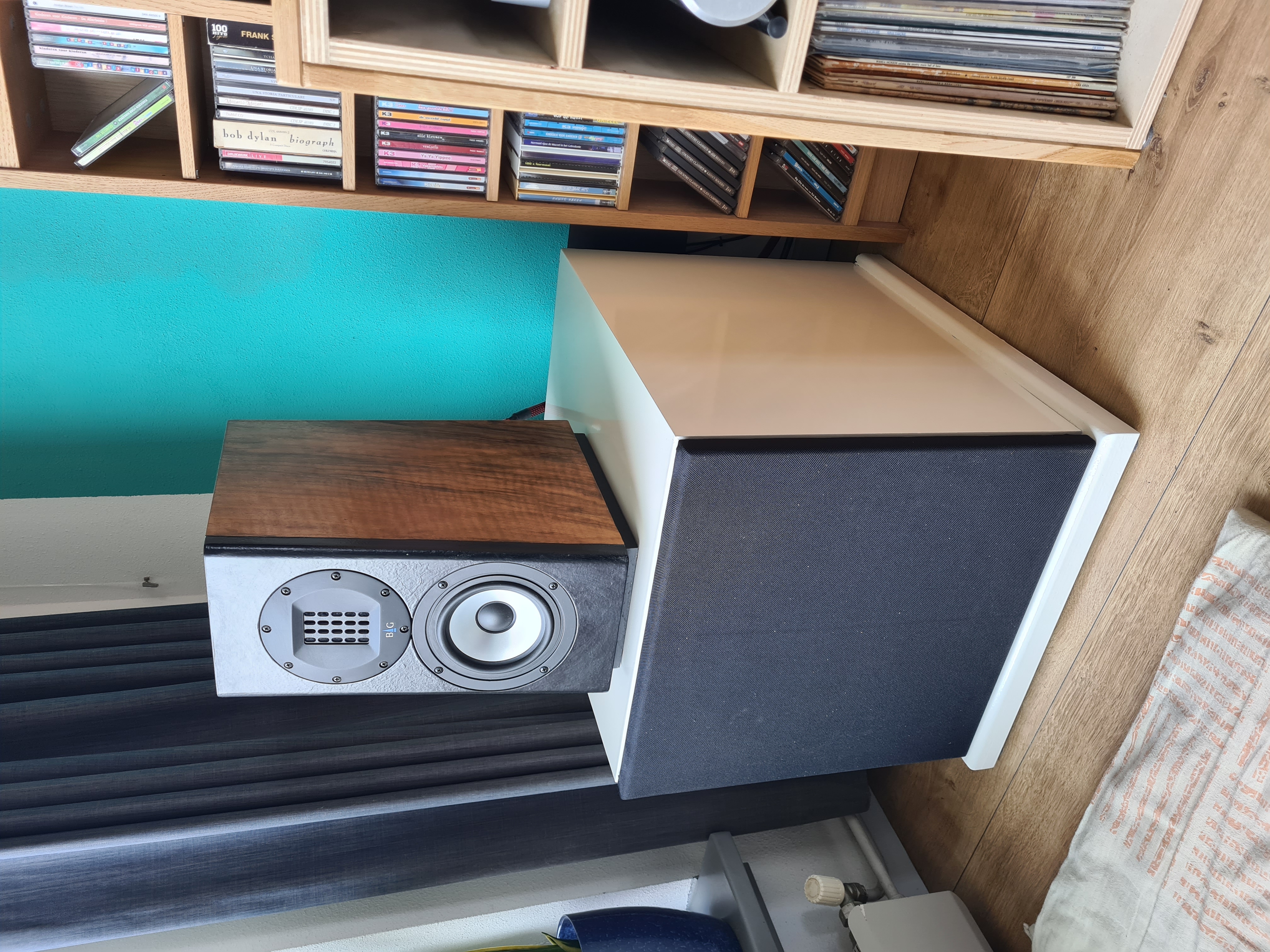

Goed bezig, vrouw ook blij. Happy wife happy life :p

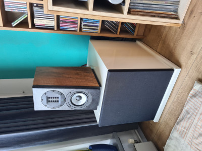

Nog een verhogertje nodig voor de monitors, ze staan in elkaar, nu nog de netsnoeren, signaalkabels en instelling smurfen...
Re: Kleine subjes bouwen (2xSDX12)
Netjes…

Lekker zo'n dubbele sub! :kwijl: :goedzo:
Zit ook degelijk inelkaar!

Verdorie, dat is lekker
Berichten: 8111
heej ze zijn af, mooi geworden!
Mooi statief tussen de tops en de sub maakt het dan af.

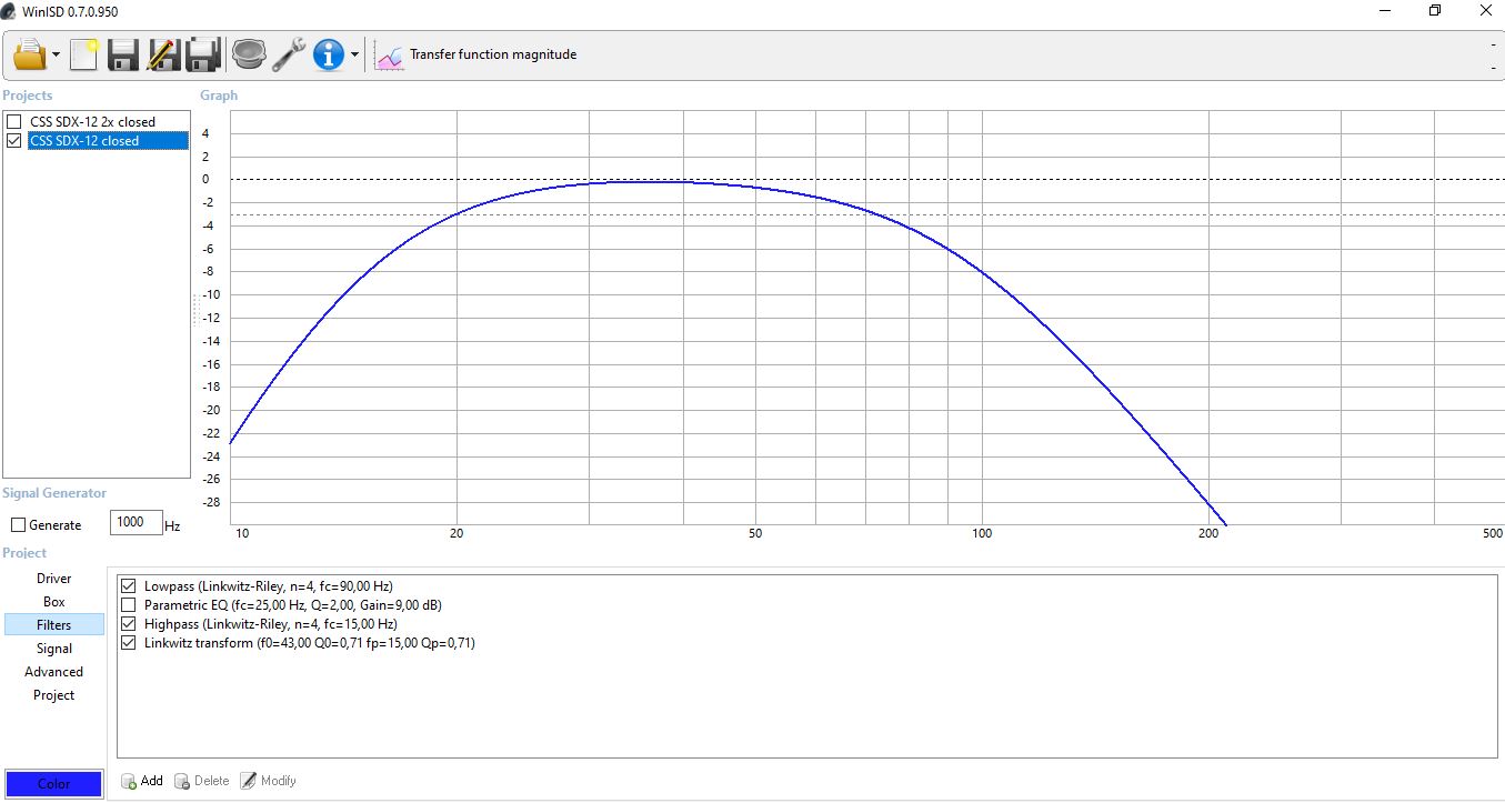

Berichten: 20400
Kastje van 35x35x45 (BxDxH) en dan met 25mm wanddikte zitten we op 36 liter bruto, driver pakt 9 liter volgens CSS en dan rolt er met wat kietelen dit uit;
Da's nog afgezien van de mfb sturing (als ik dat geboren kan krijgen want 1 van de 2 SDX12's is anders als de andere) die het geheel nog wat makkelijker te realiseren maakt, in het ergste geval moet ik een 45 graden Clingon aan Chris vragen ipv de 90 graden die ik nu heb liggen.
