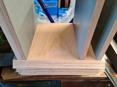

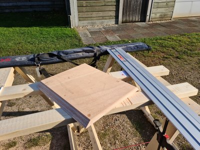

Ik ben toch blij met m'n nieuwe invalzaagje;
Dat is dus ~35mm Bruynzeel garantieplex waar ik een subje van 40x40x45 van ga bouwen waar een CSS SDX12 woofertje in komt, aangestuurd door een Hypex FA501.
Er komt ook een MFB lus in - dat is de bedoeling tenminste - maar dat moet ik nog even smurfen.

Dankje, die invalzaag had ik eerder moeten kopenpappaleo schreef:Mooi man !
Ziet er goed uit trouwens die zaagsnede
Dit gewoon in no-time klaar en maatvast

Ik heb een Triton 1400W frees en echt geen excuus om een ander te kopen eigenlijk
Verlanglijstje staat nog een grote afkortzaag op en een goede stofzuiger

Ik heb een tijdje terug een GAS20 van mijn vrouw gekregen. In het verleden was het een ramp hoe ik werkte. Nu gaat het wel. Hij past natuutlijk wel mooi op alle Bosch blauw gereedschap.

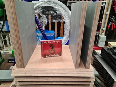

Lastig om een beeld van de omvang te krijgen zonder het vaste referentie object
Re: Klein subje bouwen
Sorry ik drink al ff geen alcohol meer, ik zal morgen eens kijken voor een referentie objecterik1977 schreef:Lastig om een beeld van de omvang te krijgen zonder het vaste referentie object

Flesje Spa, blikje Cola, desnoods een CD doosje ?Shadow schreef:Sorry ik drink al ff geen alcohol meer, ik zal morgen eens kijken voor een referentie objecterik1977 schreef:Lastig om een beeld van de omvang te krijgen zonder het vaste referentie object![]()

Ik drink eigenlijk alleen water, koffie en een glas ijsthee op z'n tijd, maar een cd doosje heb ik nog wel idd. Goeie tip Ray!

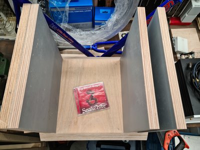

Speciaal voor de maat, ik wil 32 liter bruto, de driver pakt 6 liter, komen we op een Q van 0.7 uit.
Ja ik moet dat nog even uit 2 stukjes resthout zagen, op iedere wand een verbinding tussen baffle en achterwand is de bedoeling.ray5150 schreef:En gaat er erg degelijk uitzien.
Komt er ook nog bracing in de kast ?
