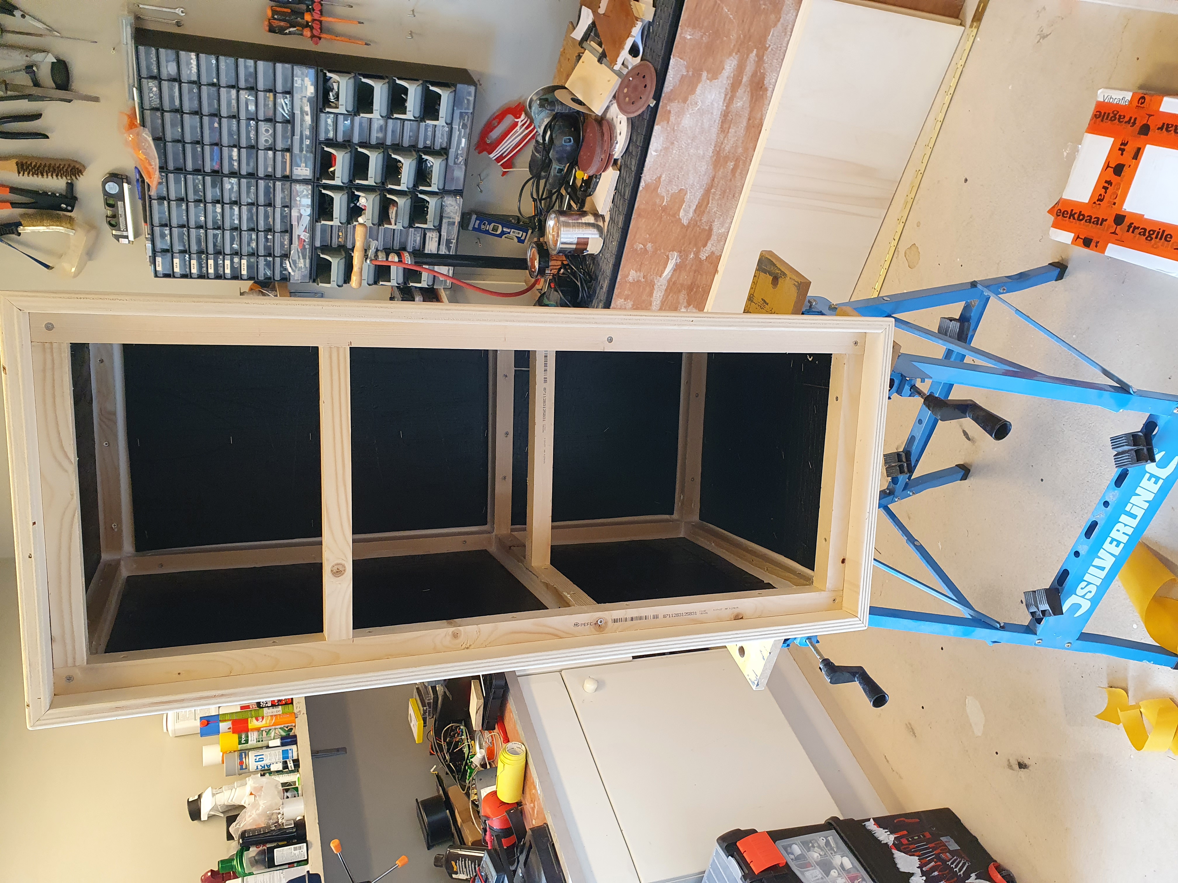

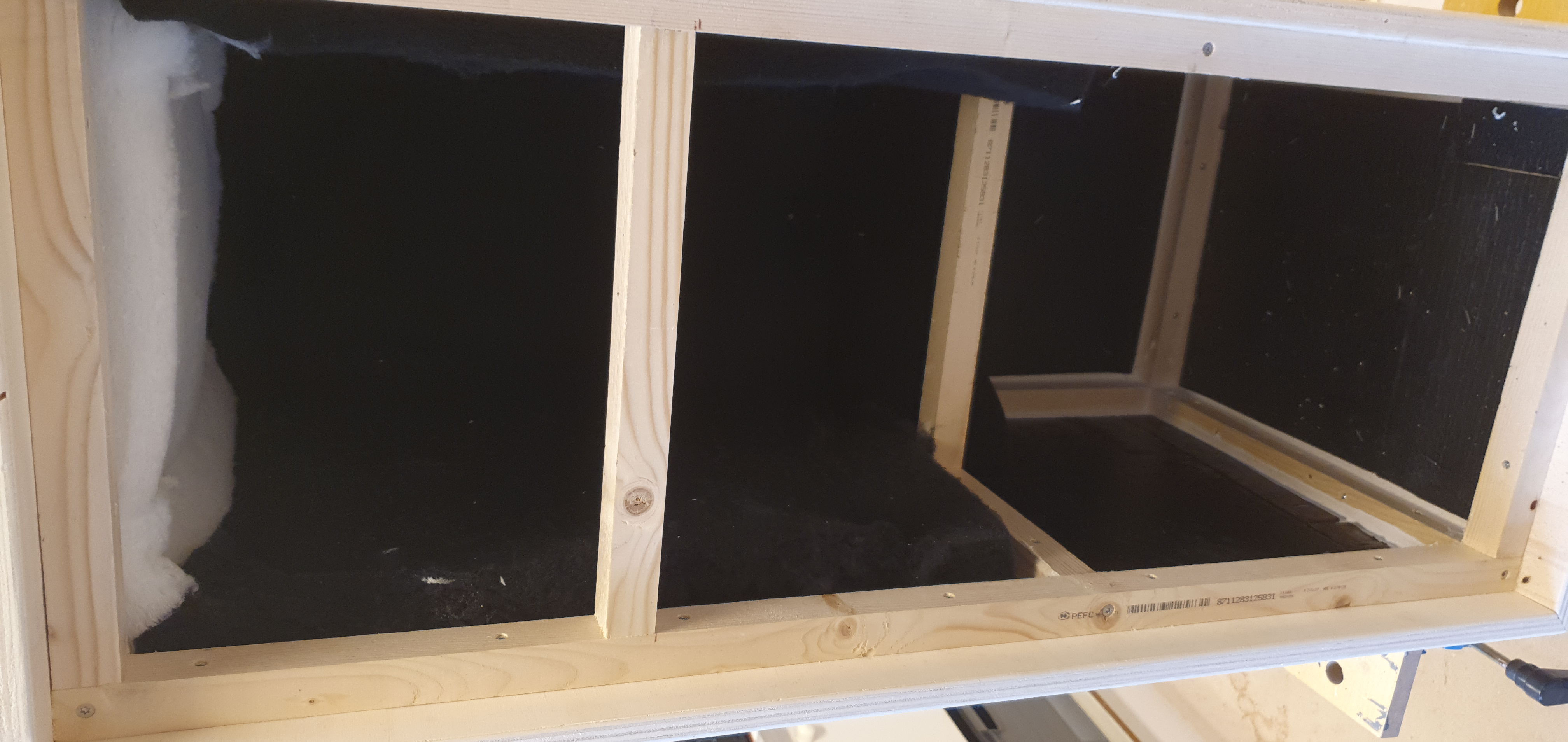

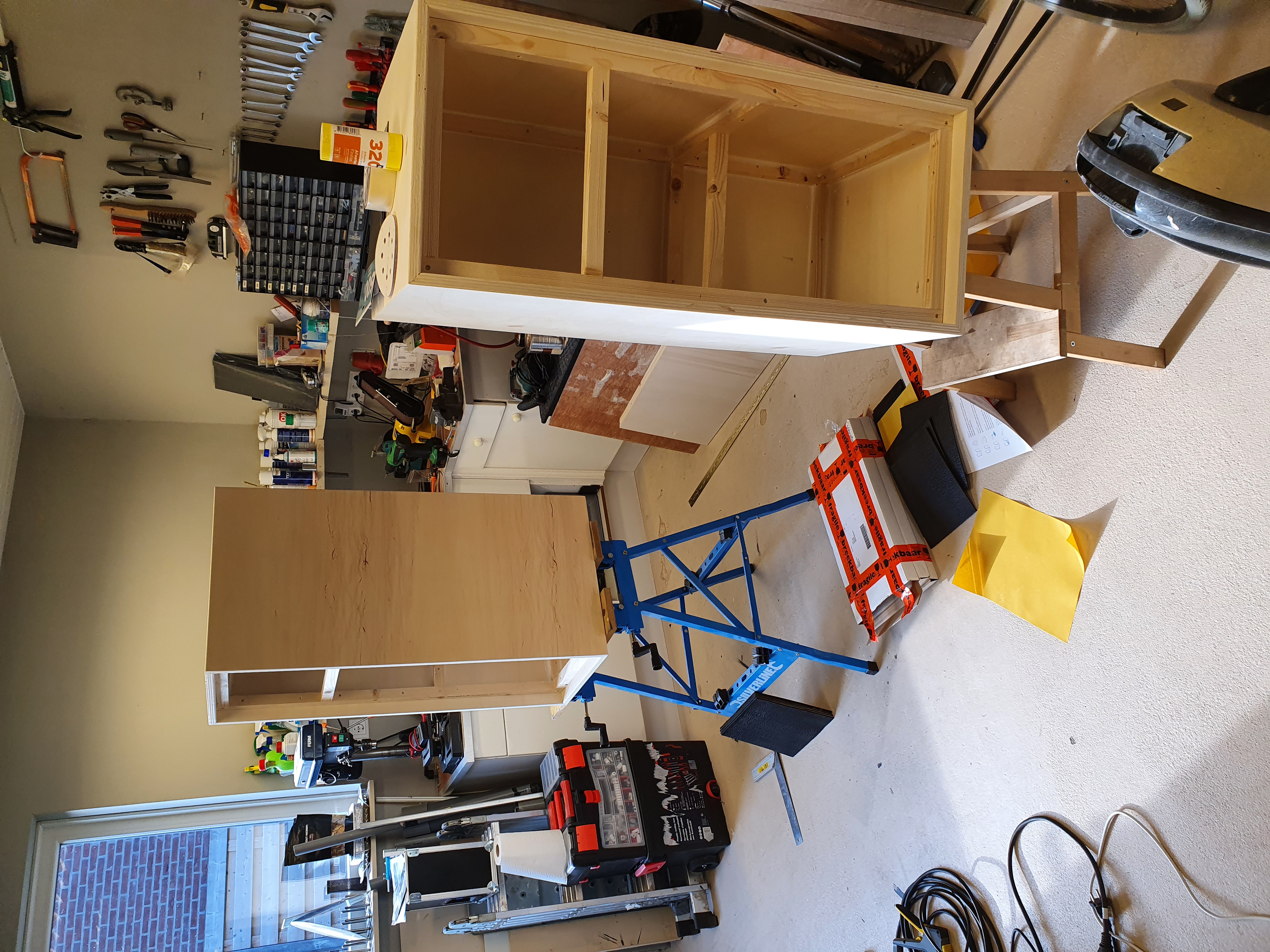

zijn weer stapje verder.
2e luidspreker zit in elkaar, boel voor de zekerheid maar extra af gekit.
Bitumen platen erin gemaakt en de akotherm D20 ;)
Nu wordt het zo langzamerhand wachten op de bestelling uit het land van de gele hesjes :)
Ondertussen ook paar proef strookjes gemaakt om te kijken welke beits ik ga gebruiken om ze af te lakken.
Donder walnoot staat op de nominatie.
