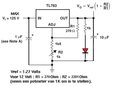

V4lve Lover schreef:
Negatief kan je maken met een tweede zwevende voeding, als je een 48V printtrafo in de kast monteerd kan je daar een 783 regelaar aan hangen, dan heb je circa min 1.25 tot min 40VDC.
Ik probeer het met deze schakeling, maar het regelt niet lekker.

even denken waar dat aan zou kunnen liggen.
De TL783 wil maximaal 15mA ruststroom zien, als je de 82 Ohm aangehouden hebt zou dat moeten kloppen. 1.25/82= 15.2mA ruststroom/uitgangstroom. Heb je niet toevallig een hogere waarde hier genomen?

Ja, ik heb 100 Ohm genomen.

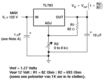

Toch raar, Ik heb de schakeling opgebouwd volgens dit schema. De ingangsspanning is 75V De weerstand R1 is 220R en de instelpot 1K.
Het regelt prima, maar bij enige belasting (lampje 14V 40mA)zakt de spanning in.

Met die weerstanden kun je maar tot 7V uit komen.
Als de regeling maar goed werkt vanaf een verbruik van 15mA zou de spanning pas kloppen met het lampje eraan.Lampje eraf en de spanning klopt niet meer wegens te laag verbruik.
En met het lampje loopt er misschien 25mA (wegens lang geen 14V) dan verstook je iets van 70 x 25mA = 1,75W in de regelaar, wordt te warm en zakt in.Zit er koeling aan ?

Anne, je bedoelt toch de uitgangsstroom van het ic. Het IC word inderdaad handwarm. Het zit op een koelblok.
Ik heb nu exact volgens de opgave van TI een weerstand van 82R en een meetweerstand van 681R. Je zou dan toch 11,82 V verwachten maar er komt onbelast 9V uit en belast 1,23V. Dat is lager dan de zenerspanning (1.27V) in het IC. Ik vermoed dat het IC door mijn experimenten gesneuveld is. Dat is bij mij geen onbekend verschijnsel.
Ik heb nieuwe besteld: https://www.reichelt.nl/nl/nl/lineaire- ... ce947a6a5e

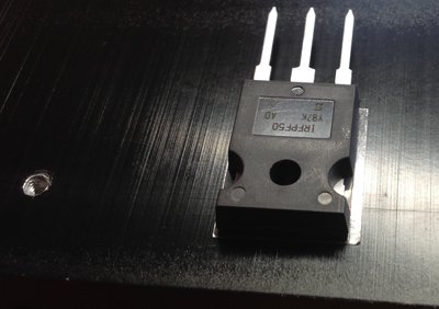

Ik ben met de MosFet's bezig om de op het koellichaam te monteren. Nu vraag ik me af wat de doorslagspanning van zo'n mica isolatieplaatje is. Er komt wel ruim 500V te staan.
