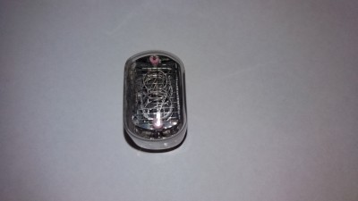

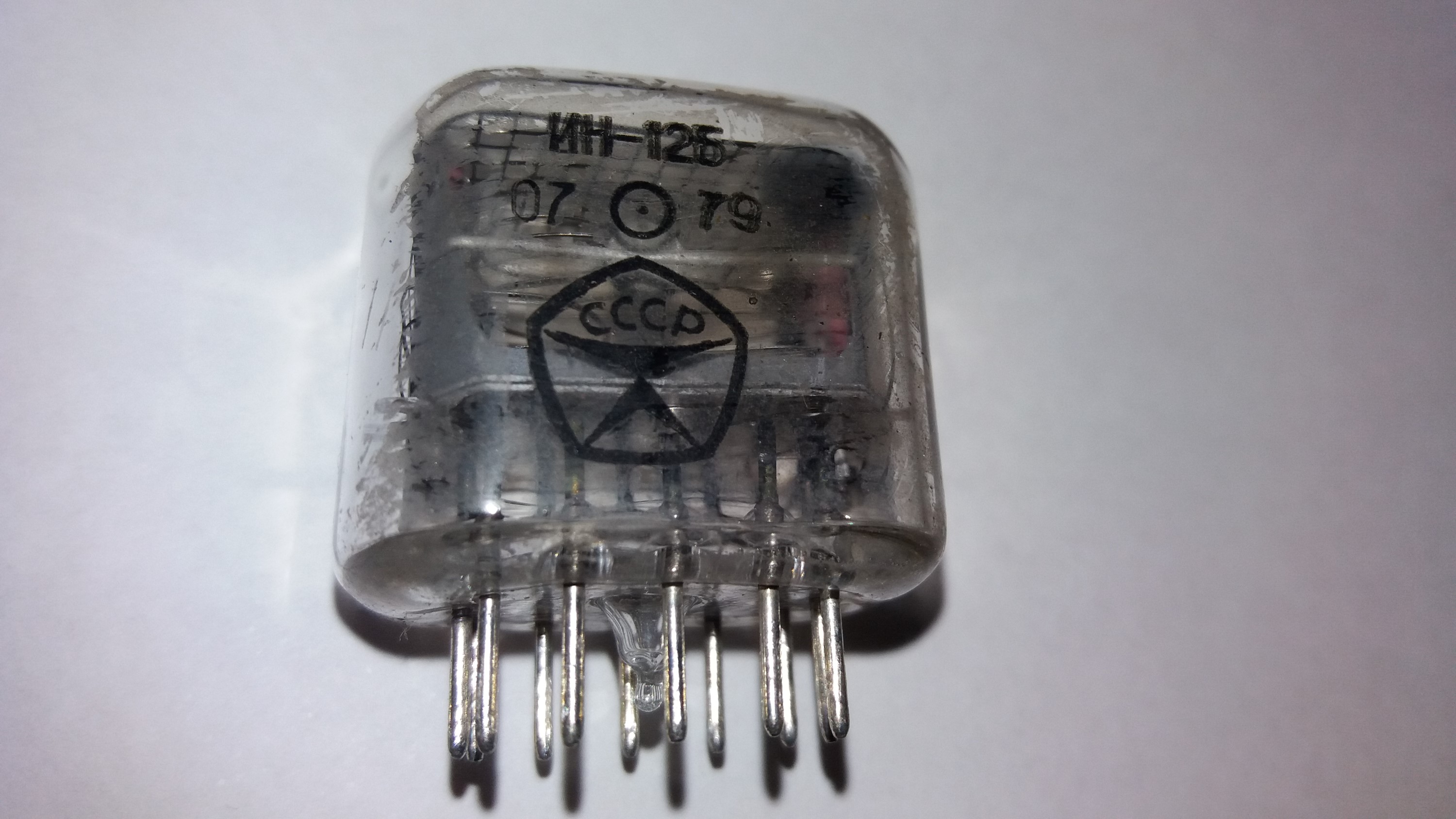

Ik durf het bijna niet te zeggen, maarre...
De nixie's zijn binnen. :hide:
Nu vermoed ik dat ze uit Juli 1979 stammen, in die tijd was Brenzev nog Secretaris-Generaal van het Politburo...
Ik schrok wel even toen ik die gietdruppel van het glas tussen de pinnen zag, gelukkig had Barry daarin al voorzien door een gat in de PCB te laten fabriceren. ze passen dan ook perfect op de print. :yeah:

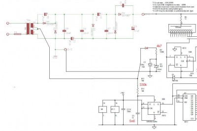

Dus de laatste versie van de voeding leg ik hier even ter goedkeuring neer.

Kwestie van proberen, veel hangt van de trafo af. Komt er teveel spanning uit kun je altijd nog een elco weg laten. Kweet niet of het belangrijk is maar i.p.v. 1N4007 gebruik ik meestal de snelle UF4007. Die storen minder op de FM.

Heb hem even uitgeprint maar weet verder ook niet hoe ik hem dan aan moet sluiten... :?
Re: Nixie IN-12 klokje
Vermoedelijk komt er ruim 200V uit met de twee 18V in serie.Evt. de serieweerstanden van de nixie's vergroten.
Met een elco weglaten ben je zo 100V kwijt of je moet de min verleggen naar andere kant van trafo.Verlies je rond 50V, is ook wat veel.

Jawel, maar nullast leveren dat soort trafo'tjes aanzienlijk meer spanning. Vandaar: Proberen!

Maarre, hoeveel Volt is er dan eigenlijk nodig om dat klokje behoorlijk zijn werk te laten doen ?
Het klokje doet't al bij 5volt.Gaat om de nixies, die moeten voldoende hoge spanning krijgen om te ontsteken.Daarna zakt de spanning over het buisje in, en wat er over blijft geeft stroom door de serieweerstand.Ik meen dat (niet nagezien) ze rond 130V ontsteken, daarmee werkt 't wel maar weinig licht.De serieweerstanden in het schema vermeld zijn voor ong.170volt voeding bedoeld.Mag wel wat meer, wordt de stroom ook groter, met 200volt lijkt me nog geen man overboord.
Yup, ergens tussen de 170V en 200V met 10mA belasting (voor 4 nixies) Mag wel meer spanning maar dan moet je de stroombegrenzing weerstand wat hoger maken.
Ik mis trouwens de voeding voor de 5V. Beetje onzin om dat uit de 200V te halen. Kan met een enkele diode gelijkrichter vanaf de 18V en een elco'tje van 47u

Ik heb de boel wat door elkaar gehaald :oops:
Wat ik me herinnerde was de nixie uitlezing voor de volume bij Barry.
De klok wordt gevoed vanuit 115V net, met aanpassing voor 230V zonder afvlak-C.De seriewerstanden zijn dan daar ook voor, moet best gaan met zoals je hier hebt.
Ja, die 5volt.De eerste 18volt van de trafo zit aan de (gemeenschappelijke)min, dan vanaf de doorverbinding naar de andere 18volt een aftakking met er een diode en 4k7 (R1+R2) in serie naar zener D1.
R11+R12 ook naar de aftakking met totaal 330k ipv 2x1M en C5 (1n) iets van 5nF.(is de 50Hz tijdbasis voor de klok)

Zoiets dus,
Mmmm, da's lekker dan. ik heb vanmiddag de print al geëtst...maar eens kijken of er iets gefröbeld kan worden om er een extra diode en elco bij te zetten.

Zoiets dus, nix.jpg Anne
Dank U, ik neem aan de nieuwe waardes in rood zijn aangegeven ?
Ja hoor, die 4k7 is een natte vingerwerk moet misschien nog iets kleiner en de C over de zener dubbel (220µF).
Aan de print hoeft toch niks veranderd ? Enkel een draadje aan de trafo.De diode kan ipv de tweede weerstand daar (was dubbel wegens de eerst hoge spanning).

Zo erg is het nou ook weer niet. Die tellers gebruiken vrijwel geen stroom. Dus het kan wel vanuit de 200V DC zoals het oorspronkelijk zat direct vanuit de 220V bij Barry.
Mja, grootste verbruik zijn de basisweerstanden voor de transistors aan de nixies.Maar je hebt toch de verbinding met de trafo nodig voor de 50Hz en er is al plaats voor een diode ipv de tweede weerstand.

Ja, mijn voorkeur zou ook de 18V zijn voor de 5V voeding. Zo'n zenertje voelt zich ook op zijn lekkerst bij een 5mA.
