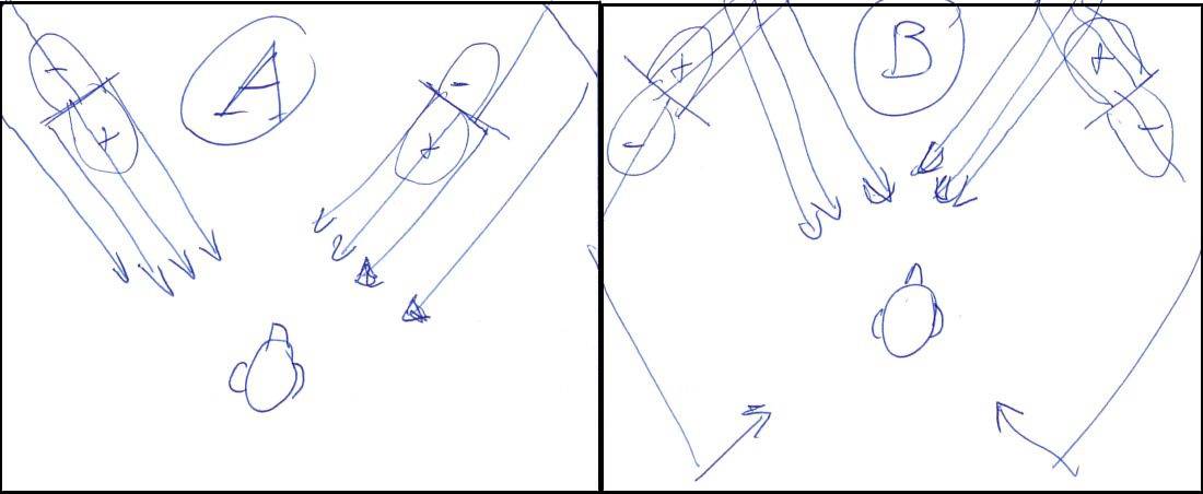

Voor de plaatsing van OB luidsprekers wordt eigenlijk nog steeds uitgegaan van 'dichte' luidsprekerkasten.
Soms wordt het geluid wat naar achteren* flink gedempt om een behoorlijk beeld te krijgen andere keren wordt wel gebruik gemaakt van het indirecte geluid. (zie plaatje A)
Joachim Gerhard (ex Audio Physic) heeft hier over nagedacht en kwam met een ander idee, hoewel dit volgens mij ook al eens gedaan is met gestackte Quad Esl's, maar hier ben ik niet zeker van..
Waarom niet iets heel anders geprobeerd en een opstelling geprobeerd als in plaatje B, waarin geprobeerd de kamerinvloeden mee te laten werken in plaats van "weg te werken". (een hyperbool natuurlijk :mrgreen: )
Via het speciale AatCad programma is dit weergegeven in plaatje B.
Je hebt dan o.a.de mogelijkheid te spelen met weglengte/(fase?)verschillen.
Wellicht is er in het werk van A. Bose nog iets te vinden over dit fenomeen.
* we kennen bij een dipool i.p. natuurlijk geen voor- of achterkant
Berichten: 11061

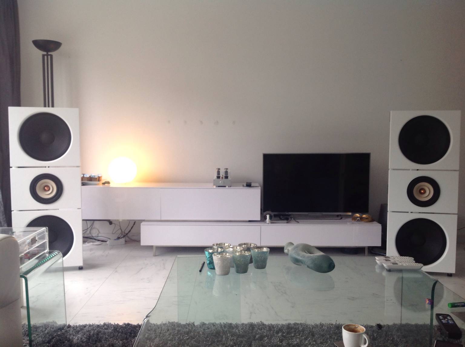

Na nog best heel veel werk om de boel netjes in elkarr te krijgen en in de verf te zetten, draaiden ze gisterenavond laat eindelijk \:D/
Eerst natuurlijk ervoor zorgen dat versterkers op elkaar efgestemd raken en dipoolcorrectie instellen... Dat moet dan op gehoor, want meten kan ik niet. Maar na een half uurtje pielen, klonk het al heel fijn. Nu staan ze te spelen en heb ik het idee dat ze best al netjes afgesteld zijn.
Eerste indruk: uitermate aangenaam :D Laag is ook nu weer erg mooi en behoorlijk strakker dan de passieve versie. Logisch ook, met een kantelpunt op 150hz ipv 450hz. :idea:
Wat overigens niet wil zeggen dat er geen laag is. Sterker nog, ik heb het idee dat het een stukkie cleaner klinkt.
Dan de Tang Band. Ook een heel fijne driver. In eerste instantie mis ik tov de Jordan een 'sprankeltje'. Wellicht is het de bekende 'up' in het midden van de Jordan. Of ben ik na 8 jaar gewoon gewend geraakt aan het Jordan soundje. Ze staan natuurlijk wel bekend om erg goede stemweergave.
Hoe het ook zij, nu ik een paar uurtjes naar de TB's aan het luisteren ben, raakt de eerste gedachte alweer wat op de achtergrond... Misschien nog eens een paar extra baffletjes maken voor de Jordans. Kan ik natuurlijk altijd nog vergelijken.

Dat ziet er rete strak uit =D>
kuiperik
Berichten: 502
Locatie: Omg. Eindhoven
Re: Open Baffle project: 2x EA15A en Tang Band w8 1808
Bericht door kuiperik »
Zo Mick, dat is erg netjes geworden. Past erg goed in je interieur met die witte kleur en de drivers steken ook mooi af tegen de baffle. Ik had zelf wat twijfels over de verhoudingen van het geheel als je hem smaller zou maken, maar dat valt me nu ik het zo zie helemaal niet tegen.
In ieder geval goed te lezen dat je eerste indrukken goed zijn :goedzo:
