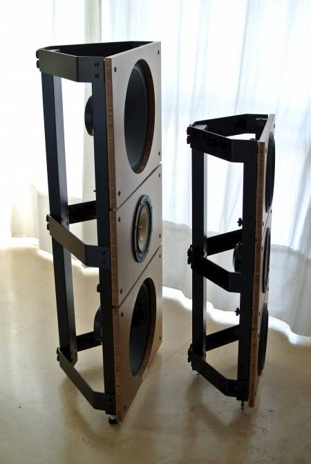

Trio15-TB-Open-Baffle-Speakers-by-PureAudioProject-feat-Tang-Band-W8-1808-and-Eminence-Alpha15a-1030x769.jpg
Zeker wanneer je de baffle nog iets smaller maakt, wordt de WAF behoorlijk acceptabel. En dus is ook SWMBO om. Ik heb nog wat ideeën om het design nog net ff strakker te krijgen, maar eerst het concept:
Vier keer een Eminence Alpha 15A en twee Full Range drivers. Met dank aan de Countach man heb ik die vier EA's inmiddels in huis. :goedzo:

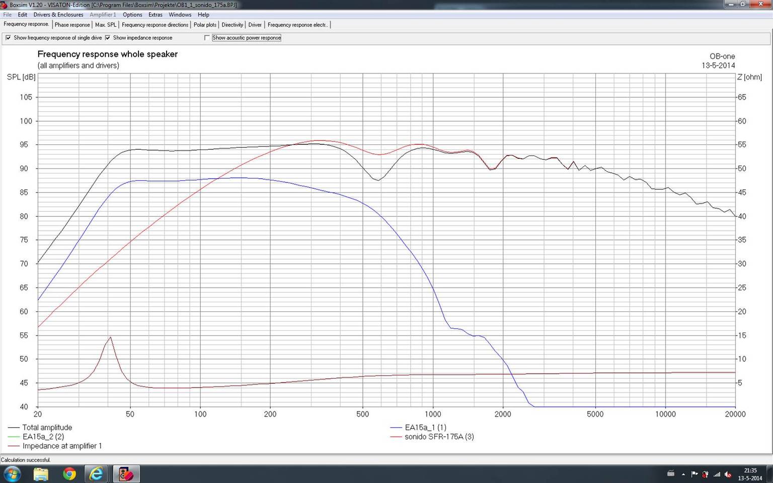

In ieder geval hierbij de eerste Boxsim file:
OB1_1_sonido_175a.zip
(2.03 KiB) 159 keer gedownload
Filter XO 200hz 2e order; impedantiecorrectie op Sonido en extra weerstand op woofers voor impedantie.
En de SPL

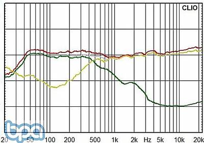

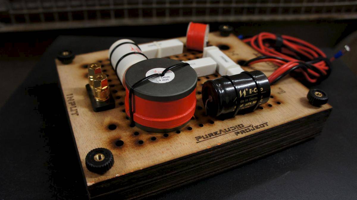

Verder heb ik nog wat plaatjes van PAP (pureaudioproject) gekregen; het filter en de SPL:
Laten we er een kwisvraag van maken :mrgreen: Wie kan obv de info die we nu hebben (drivers EA en TangBand, SPL en foto filter) een gooi doen naar het originele filter? volgens mij zie ik niet meer dan twee spoelen, twee condensatoren en drie weerstanden...
Berichten: 33825
Re: Open Baffle project: 2x EA15A en FR
ik zou de breedbander zeker aan de onderkant filteren, minstens bij 300Hz ofzo, anders gaat die t veel te zwaar krijgen en vervormen zodra er ook maar een hint van bas in de muziek zit.

Leuk idee, de opstelling in WmW vind ik ook altijd aantrekkelijk, een laag filterpunt is dan wel een must! Had overigens je tweede belletje gemist, was naar de film met mijn vriendin, ook mooi!

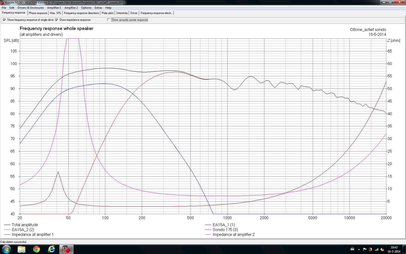

inmiddels obv wat ik zo even kon vinden de eerste Boxsim simulatie gedaan met actief filter. De FR is dan de Sonido 175 Alnico. En zoals Jeroen al voorspelde in zijn pb-tje, lijkt dit prima te kunnen. Goed, de impedantie van de woofers is nog wat laag. En ook de sonido kent een enorme impedantiepiek. Maar goed, de eerste indruk is zeker positief. Oh ja, het afvallen van de FR in het hoog is een dingetje van Boxsim. Het schijnt dat die wat problemen heeft met het modelleren van een Fr driver obv T/S parameters.

Daar heeft niet zo zeer boxsim problemen mee, op basis van t/s parameters kun je niets afleiden over de respons van een whizzer. Dat kan geen enkel simulatie programma.

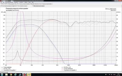

Nu ja, dan maar verder met de Tangband 1808 en de Sonido SFR 200. Onderstaand de SPL obv het filter bij 150hz. De doorgetrokken lijnen zijn van de Sonido en de stippellijnen van de Tangband.
Wat mij vooral opvalt is dip op 1khz. Duidelijk iets met de baffle van doen, want als ik de driver uit het centrum haal wordt het een stuk beter. Maar het oog wil ook wat... Nu weet ik dat je met notches een piek kan aanpakken, maar kun je ook zo'n dip opheffen?
