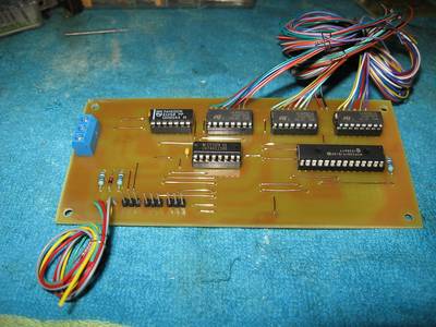

Je hebt je goed druk gemaakt vandaag.

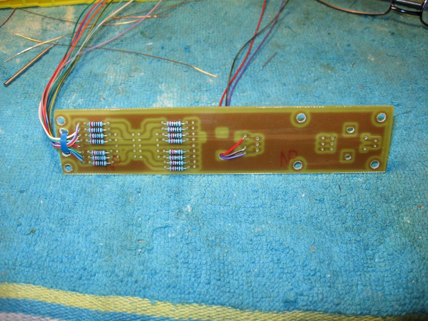

Wat mij opvalt is dat er wel hele kleine eilandjes zijn gebruikt naulijks groter dan het gaatje dat is geboord.
Heb je nog wel voldoende oppervlakte om op te solderen?
Ja, dat is wel te doen. Nou boor ik ook altijd een maat groter dan strikt nodig is, beter iets te ruim dan te krap.
Maar ik vergis me ook wel eens in de afmetingen, als ik teken op de computer zie je het vaak een factor 4 of 6 groter.
Na het etsen valt het dan soms wat kleiner uit dan gedacht, terwijl ik het percentage vergrotingsfactor altijd een stuk hoger zet dan standaard.

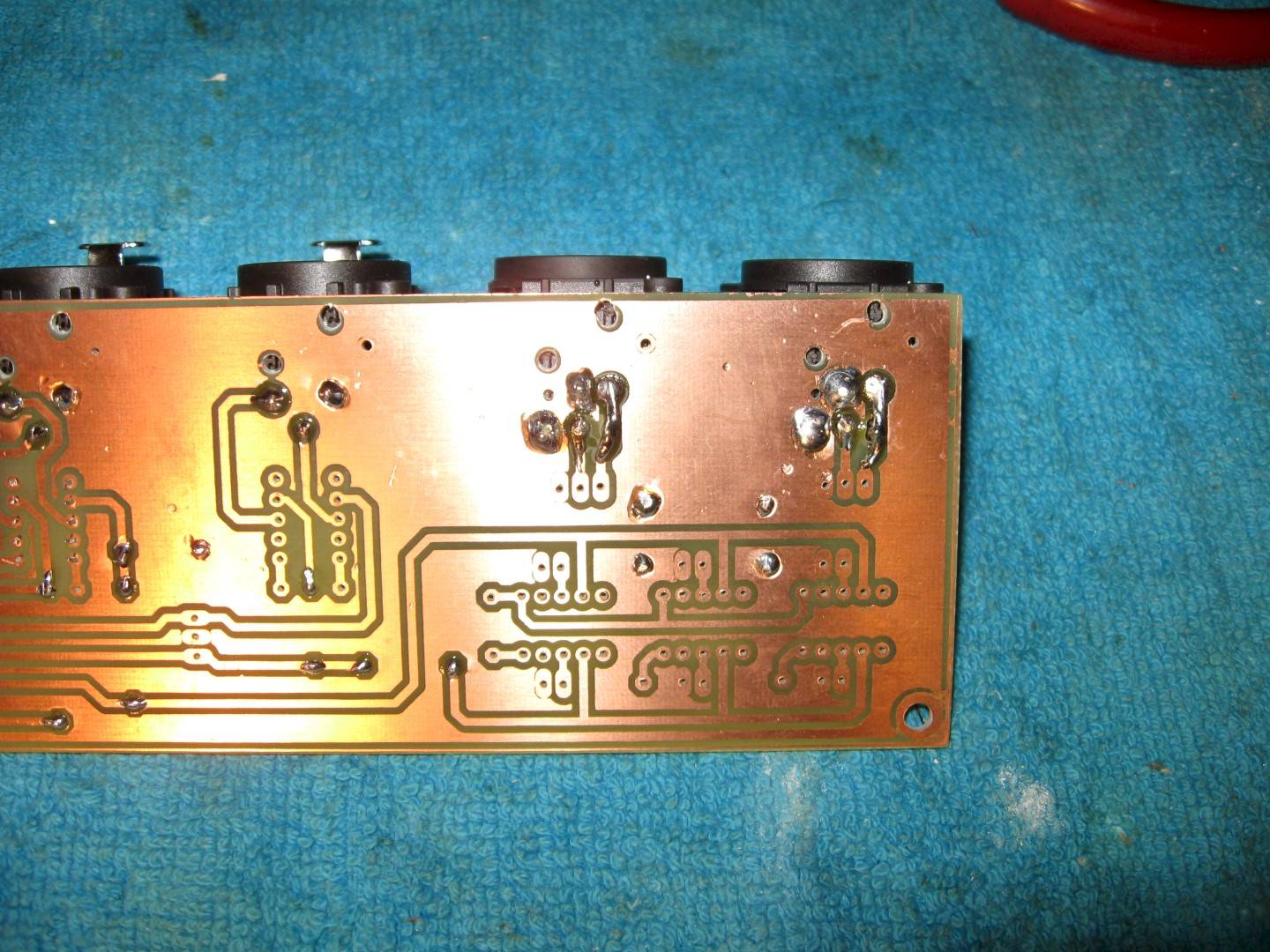

Hoppa, weer een gedeelte klaar...

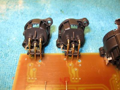

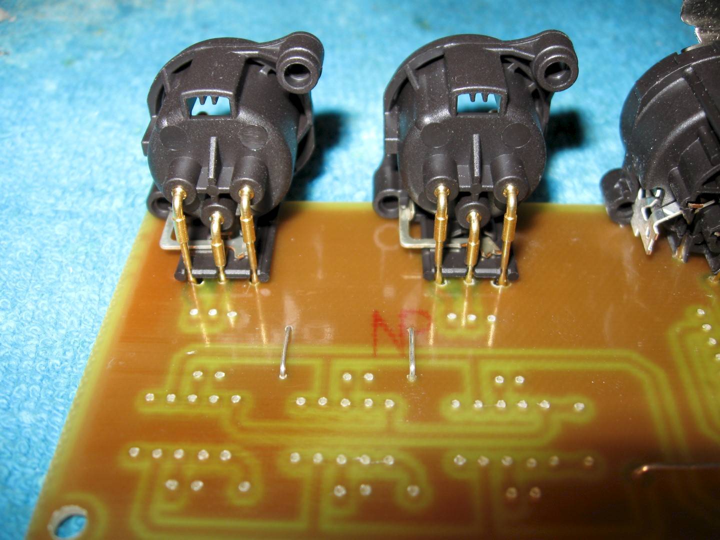

Dit is wel een beetje jammer, het blijkt dat de XLR male uitgangsdelen een andere pinning heeft dan het symbool in het tekenprogramma. :roll:
Daar moet ik dus nog iets voor verzinnen.
De Female ingangen passen wel perfekt.
Aan de display, en attenuator prints word ook druk gewerkt.

In het hoekje een gat teveel geboord :mrgreen: ?

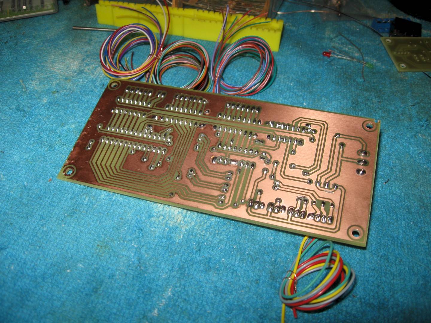

Pas maar op dat je niet in je vrije tijd overwerkt raakt :shock:
Tot nu toe lukt 't wel,ziet er weer heel mooi uit :kwijl:
Misschien wel een trek(buig)ontlasting voor al die draadjes.Een paar keer heen en weer en het breekt af bij de print.
In welk hoekje bedoel je ?
Ontspanning, door een lichte inspanning, Anne.
Aan trekontlasting wordt gewerkt, zoals je ziet.
Inmiddels ook een hele mooie kast gevonden om de voorversterker in te bouwen.
350 mm diep, en met een frontplaat van 10 mm dik. (zilverkleurig.)

Daar hing het printje mee in de etsbak...
Ah mijn fout :oops:
Re: RelaiXed II, maar dan (een beetje) anders.

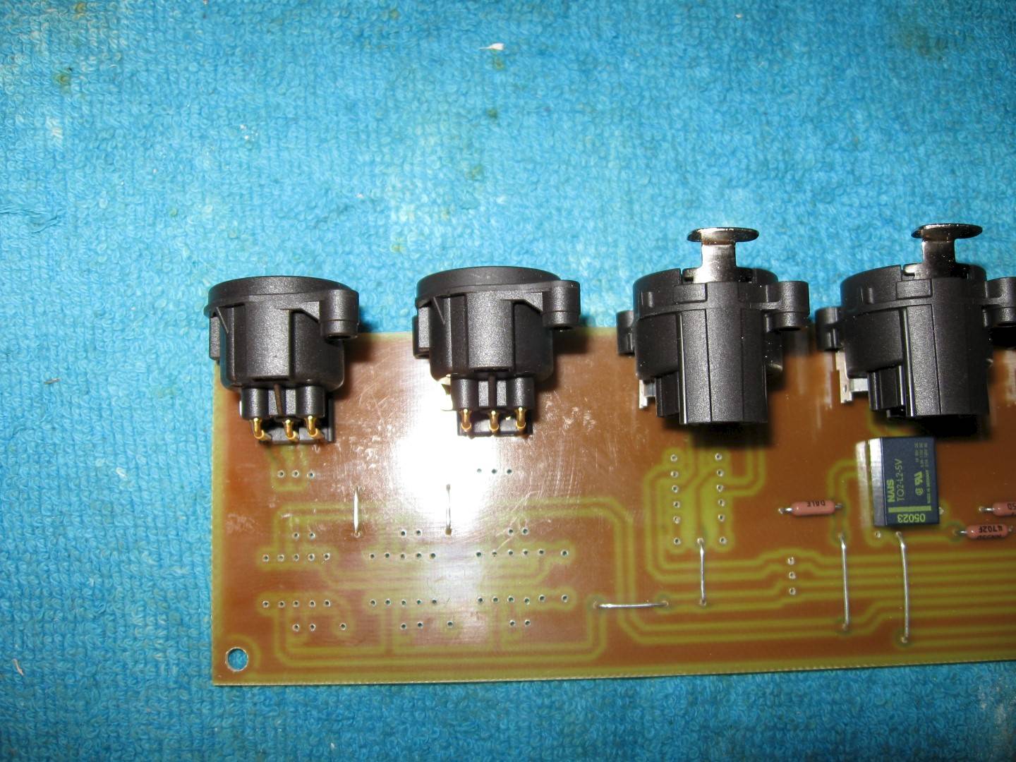

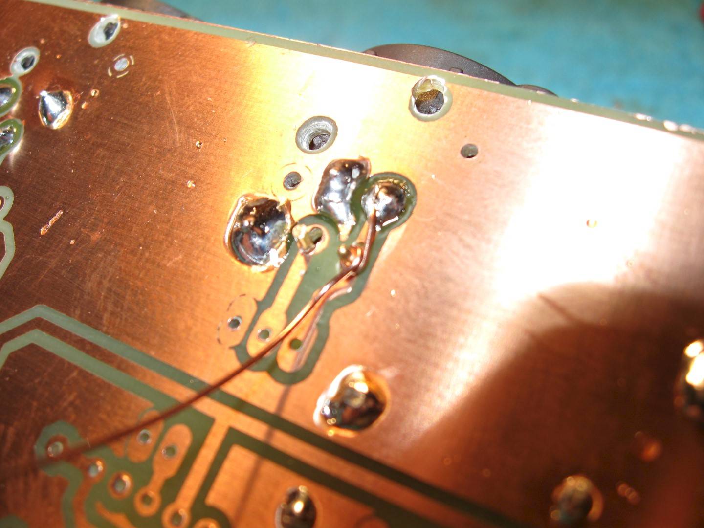

Met een schuifmaat, printboormachine, en wat kunst en vliegwerk de uitgangs-XLR delen ook op hun plaats gekregen...
Omdat een van de soldeer-eilandjes natuurlijk niet meer klopte, heb ik dit gecorrigeerd met een stukje koperdraad.

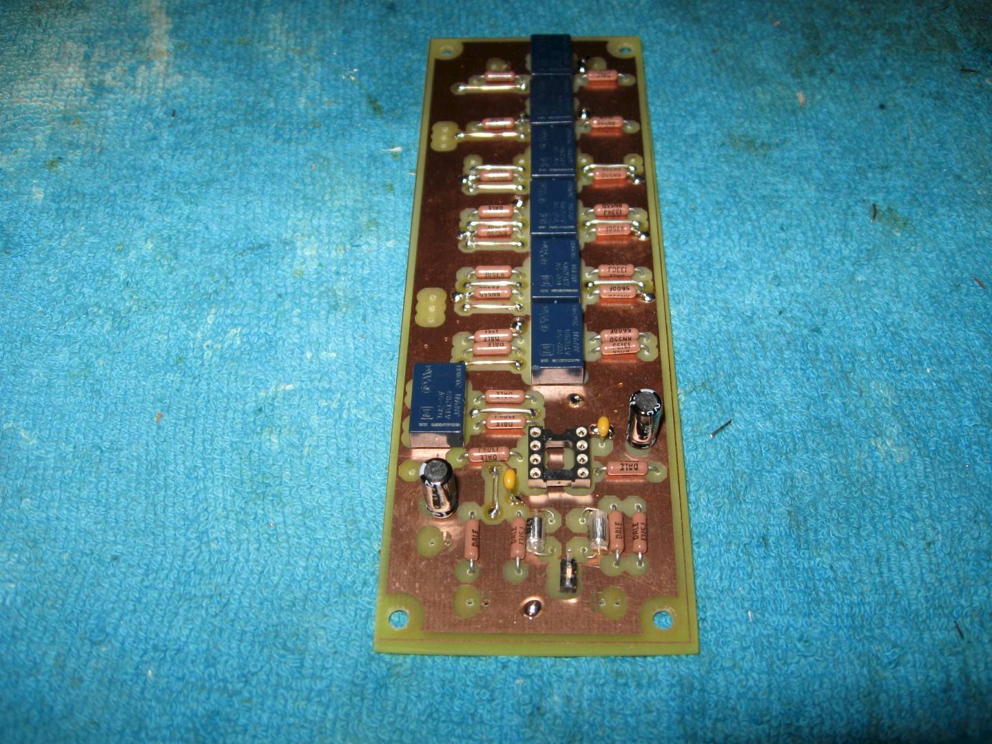

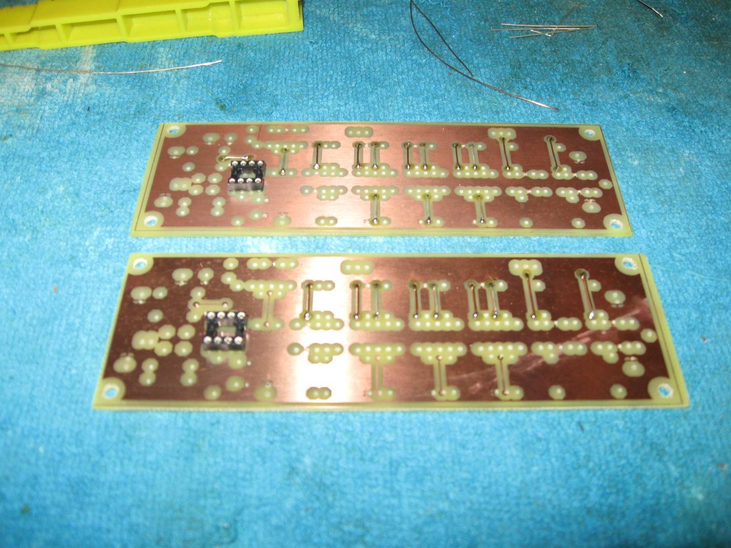

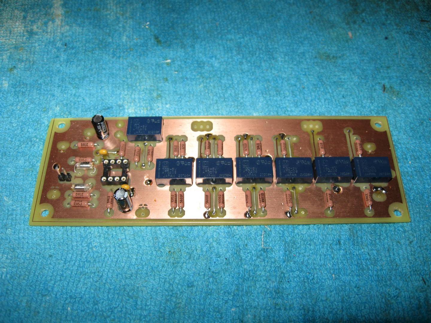

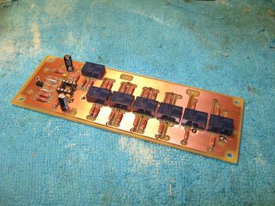

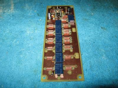

De attenuator-boardjes afgewerkt. eentje is geheel gereed, de ander moet nog even wachten omdat er nog wat relais onderweg zijn vanuit de Volksrepubliek.
Het nadeel van zelfgemaakte dubbelzijdige printen is het feit dat je geen doormetalisering hebt, dus verdomd goed bijhouden welke componenten aan beide kanten gesoldeerd moeten worden.
Dit heb ik dus opgelost door op een aantal plekken handmatig extra via's te maken van GND-top naar GND-bottom en hier een stukje koperdraad in te steken en deze aan beide zijden te solderen.
Zo is de zaak op voldoende plaatsen gekoppeld.

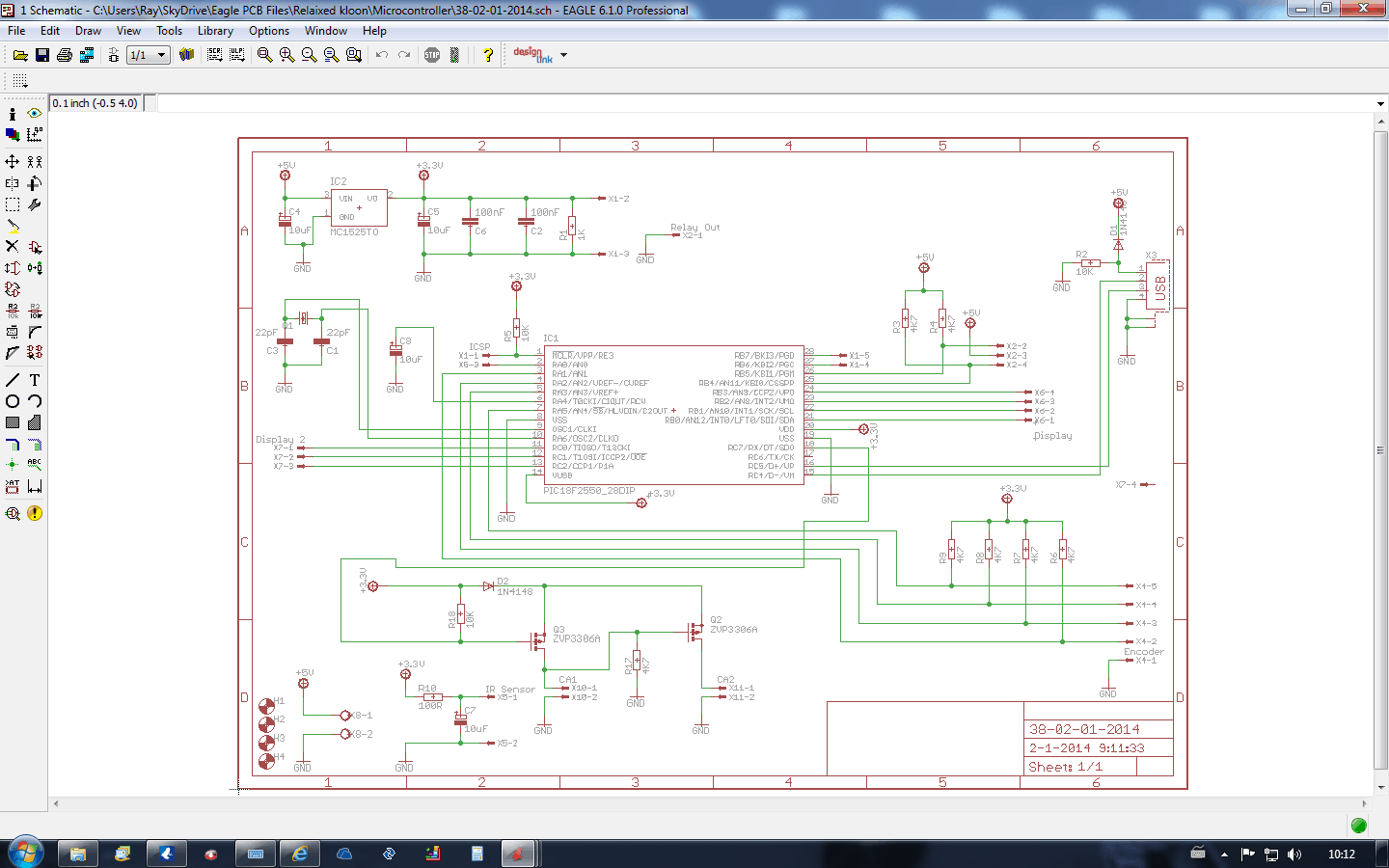

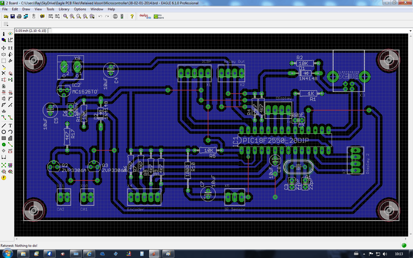

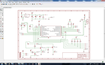

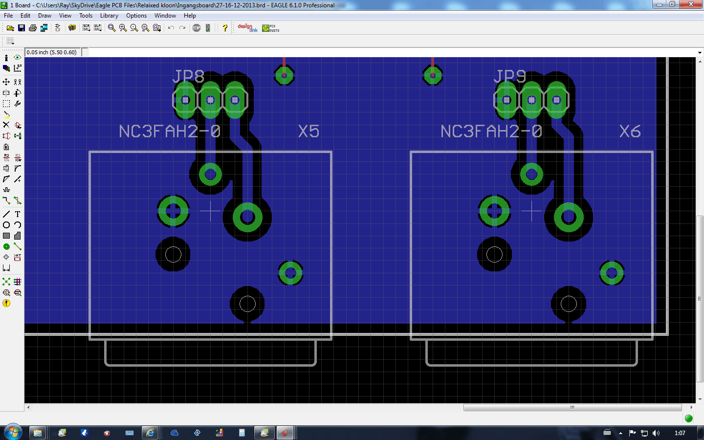

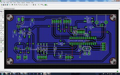

Schema en layout voor het controller gedeelte, moet nog een paar dingen nalopen maar dit is het in grote lijnen.
wel typisch dat beide common anode's van de display's via de mosfet's aan dezelfde pin van controller hangen.
Ik neem aan dat dit dan intern gemultiplext wordt ?
Is inderdaad vreemd, normaal heb je per display(anode) een pin nodig. :-s
