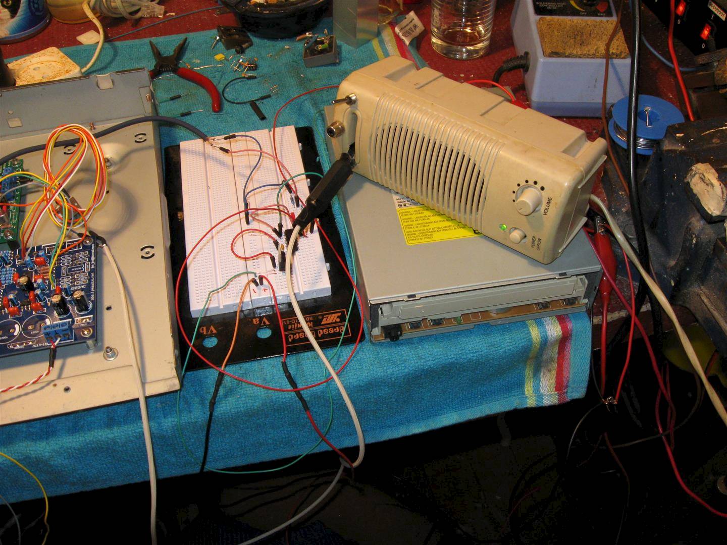

De test opstelling : vanaf rechts gezien, CD-Rom speler met S/P-DIF uitgang, testversterker/luidspreker, TTL naar Coax Converter op breadboard. en links de DAC met de voeding.

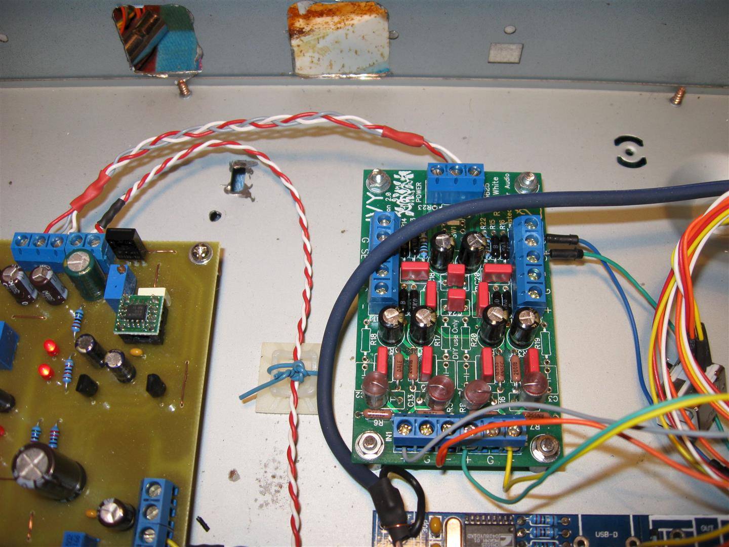

Het Twisted Pear IVY bordje dat van Knuisje afkomstig is. die werkt ook. ik hoor nu al dat hij erg goed klinkt.
Ik zie wel een mankementje : bij het inschakelen gaat soms het "LOCKED" ledje na 1 seconde weer uit. er is dan ook geen geluid hoorbaar.
Mogelijk is de oorzaak het breadbordje waar een aantal verbindingen zwevend en provisorisch zijn.
Hier moet ik nog nader naar kijken.

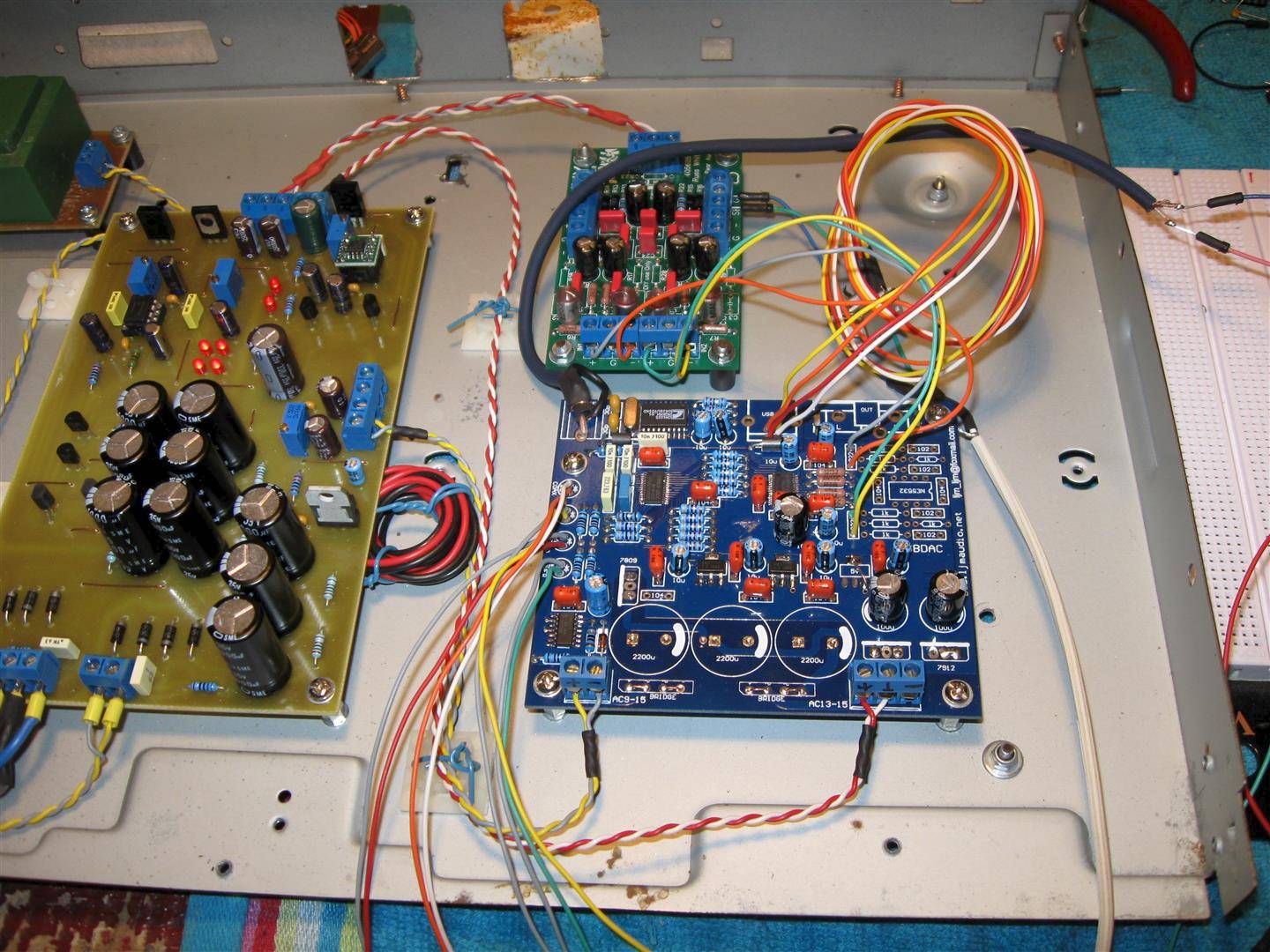

Mooi werk! =D> Je moet nog wel even de massa's van de dac en de ivy met elkaar verbinden.
Vraagje : die koppeling zit er al; namelijk tussen de voeding en de ivy. je ziet het op de foto, de gevlochten rood-wit-grijze draden achterin.
Of denk je dat het beter is om dat via de DAC te laten lopen ?

De analoge uitgang van de dac moet toch ook een directe massaretour hebben?
Re: Ray gaat weer met een goedkope DAC aan de slag...
Heeft ie ook, via de inkomende voeding aan de voorkant.
(rood-wit = analoge spanning, grijs-geel = digitale spanning.)

Ja, maar dat loopt het helemaal via de voeding. Ik bedoel zo:
Dat begrijp ik, Peter. Maar, dan heb ik toch een aardlus ? want dan zijn zowel de DAC als de Ivy met twee massalijnen aan de voeding gekoppeld.

Ah, dus je haalt zowel de spanning voor de opamps als voor de analoge dacspanning uit dezelfde voeding. Met die aardlus zal het wel loslopen, de stromen die er lopen zijn klein.

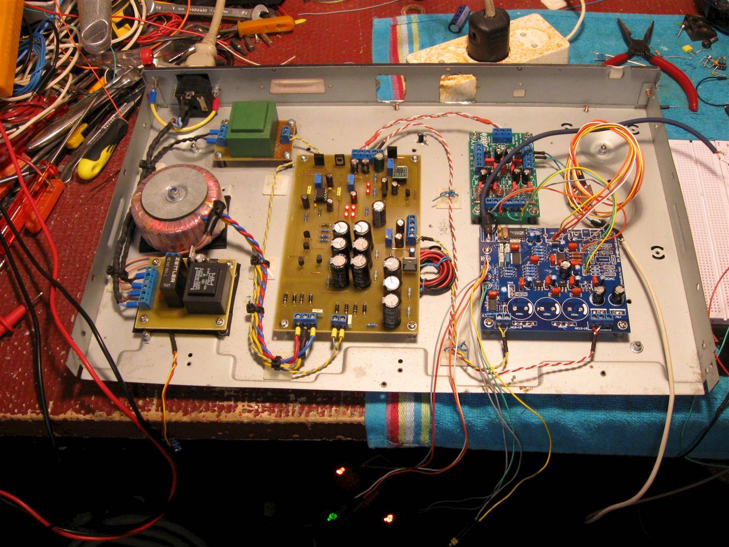

Eh, ja en nee, er is een aparte voeding voor het analoge DAC gedeelte, en een aparte voor de uitgangstrap.
Maar wel met een common ground en gezamenlijke gelijkrichting en afvlakking.
