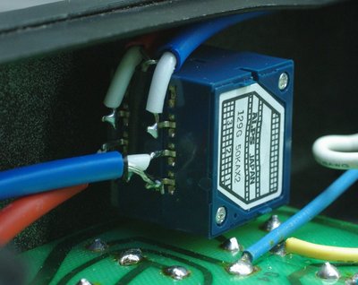

Bij de potmeter vertrekt ook weer een afgeschermde draad.
Deze ook weer vanaf de potmeter rechtstreeks op de massa aansluiten samen met de afscherming en de andere kant van de afscherming open laten.

Ga ik vanavond uitproberen. Potmeter heb ik aangesloten volgens polonai.se: http://polonai.se/vaa/alps_vol.jpg
Uitgeprobeerd maar de brom werd erger :? . Ik heb nu de afscherming niet geaard via de print maar direct met een draad naar de steraarde.
Dit lijkt beter: beide kanalen brommen nu even hard (zacht :) ). Ik kreeg nog een tip van Wim de Haan: de massa van de pentodedeel via 4,7 ohm naar de centrale massa leggen.

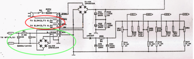

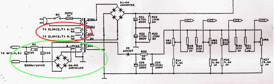

Wat de aarde betreft, heb ik onderstaand schema gevolgd:
ECF80 krijg een gelijkgerichte gloeispanning. De middenaftakking van deze 2x3,15V ligt aan massa.
KT77 krijg 6,3V wissel. Per kanaal een wikkeling. Deze liggen niet aan massa.

De gloei gelijkrichten en dan het midden van de trafo aan massa,zo breng je weer brom binnen :shock:
De min van de gelijkgerichte spanning aan massa :o .
Over massa's gesproken, vol.potm. R1 , R2 en sec.(LS) UGT aan elkaar en dat aan massa.
Zijn de wikkelingen voor de KT77 gloei wel geaard (een kant)?
Met die hogere spanning moest je nu wel terugregelen naar 220k ?

Ik had eerst de ALPS potmeter aangesloten volgens onderstaande foto (van http://polonai.se/vaa/index1.html). De afscherming komt bij de potmeter bij elkaar. De brom werd harder bij het opendraaien van het volume. :?
Nu heb ik de afscherming L/R gescheiden laten lopen en pas op het centrale aardpunt op de stuurprint bij elkaar laten komen. Bij de Dynaco ST70 kwamen beide afschermingen via een 10 ohm weerstand bij elkaar op het aardpunt.
Dat heb ik eerst geprobeerd: geen succes, een harde brom. Het gekke was dat deze compleet verdween als ik de cinchkabel naar de CD speler losmaakte. Ook verdwijnt de brom kompleet bij uitschakelen van de versterker. Zou dat een aardlus zijn? :!:
De afschermingen zonder weerstand bij elkaar laten komen op de stuurprint ging beter. De brom wordt nu niet harder als ik het volume opendraai. Wel komt er nog steeds een -zachte- brom uit de speakers. Ik kan kijken als ik de afscherming vastknoop op de steraarde op de voedingsprint. Maar de brom kan mogelijk ook van de gloeispanningen komen.
Ik wil nog wat proberen: de ECF80's met wisselspanning voeden en een virtueel massapunt maken met twee weerstanden van 100 ohm.
Wat ik ook kan proberen is de ECF80 aansluiten op de gloeispanning van KT77 (met virtueel massapunt). Ieder kanaal heeft zijn namelijkl zijn eigen 6,3 volt wikkeling van 4 Amp. Een KT77 heeft 1,4 A nodig en een ECF80 430 mA. Dat gaat net en dan zijn L/R gescheiden.

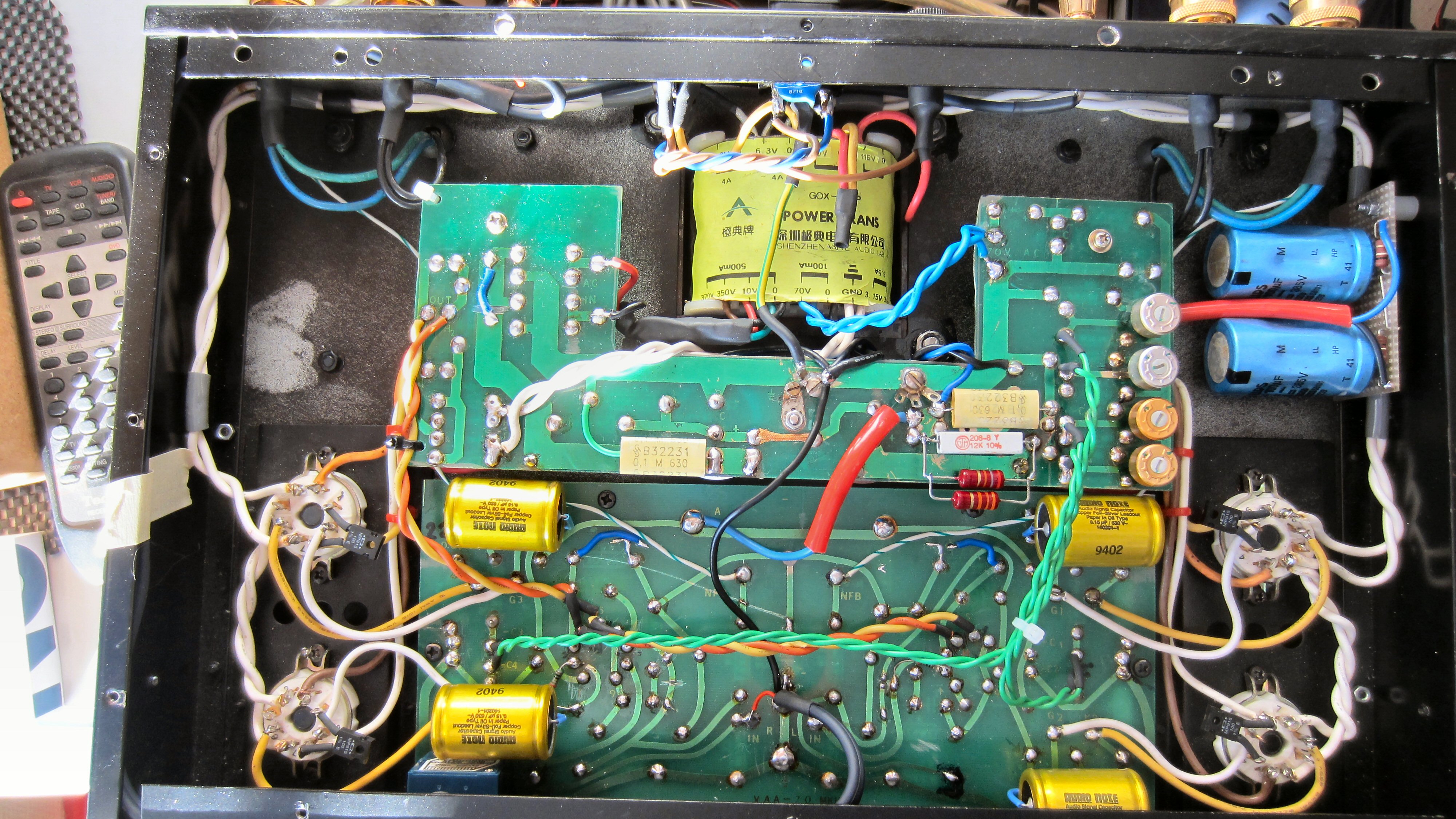

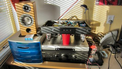

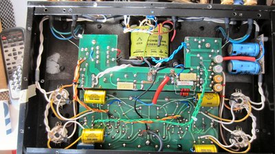

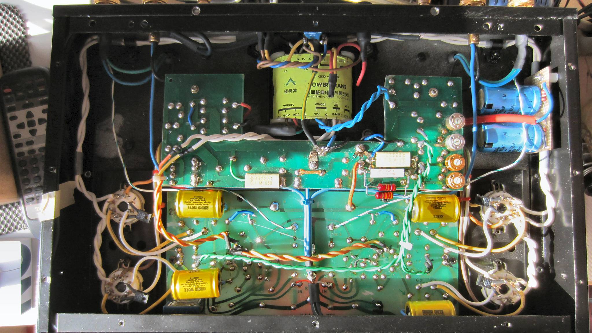

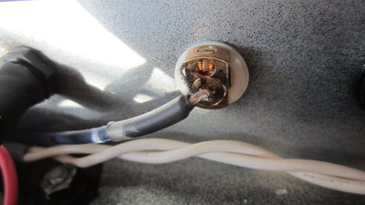

Nog even een foto van de testopstelling :lol: en het inwendige. De laatste foto is een van de cinch pluggen.
Nog even recapituleren 8-[
1. zonder aangesloten te zijn op de cd speler bromt de versterker heeeel zacht (mogelijk rimpel van voeding of gloei)
2. de versterker geeft meer (extra) brom als ik de cinch kabels vastmaak aan de versterker
3. deze brom neemt toe als ik het volume verder opendraai
4. aansluiten van de gehele installatie op randaarde maakt niets uit (cd speler is trouwens dubbel geisoleerd en de stekker heeft geen ra)

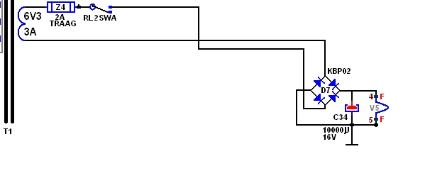

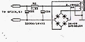

Oorspronkelijk krijgen de ECF80 6,3 volt gelijkspanning. De massa is alleen de middenaftakking.
Ik ben nog een ander bedradingsschema tegengekomen (zie foto) waar ze de ECF80 gewoon met 6,3 volt wisselspanning voeden. Middenaftakking naar massa. Ik moet zeggen, ik merk geen verschil.
Verder zag ik ook dat ze de steraarde op de stuurprint gesitueerd hebben. M.a.w. de massa's van de UGT's op de stuurprint naar massa (waar ook de massa zit van de coax kabel). Dat heb ik nu ook gedaan (zie foto).
Ik blijf nog steeds het fenomeen houden dat, als ik de 2e audiokabel aansluit, er een extra brom ontstaat. Ik heb dan wel het volume voluit. :wink:
Daarnaast is er ook een soort achtergrondbrom, onafhankelijk van het volume. Ik kan proberen alle gloeispanningen te voorzien van balanspotmetertjes voor een virtuele aarde. Deze moet ik wel bij DB bestellen. Wat voor waarde: 500 ohm, gewoon meerslagen instelpot?

Bericht door Fredvandam »
Fredvandam schreef:
nl3prc schreef:
Ja dat kan best maar kan ook via de anode voeding komen.
om dit te testen kan je het beste even na het opstarten de gloei aan één kant losnemen wel de kant die niet aan aarde staat.
Ga ik proberen. De gloei van beide ECF80. Ik haal wel de middenaftakking even los.
Ik ben iets verder! :)
1. Middenaftakking losgemaakt: versterker gaat meer geluid geven. Een wat scherpere brom/gezoem. 100 Hz?
2. Gloeisspanning beide ECF80's losgemaakt. De versterker blijft brommen. Totaal geen verschil.
Dan zou ik denken: de hoogspanning of de gloeispanning van de KT77's.
RobertD
Berichten: 4408
Locatie: Alphen a.d. Rijn
Re: Dynaco ST70 kloon
Bericht door RobertD »
Heb je gloei van de eindbuizen al ergens aan massa zitten? Liefst via een potmeter of twee weerstanden.
Fredvandam
Berichten: 621
Lid geworden op: ma 05 nov 2007, 9:26
Locatie: Alphen aan den Rijn
Ik ben weer iets verder :D
Ik heb de cinchpluggen aan de achterzijde losgemaakt en de versterker aangesloten. De extra brom is weg! :rock:
Als ik een of beide kanalen aansluit blijft de brom ook weg.
De kabel langs de gloeispanningsdraden laten lopen, over de trafo: geen geinduceerde brom.
De cinch chassisdelen lijken geisoleerd van het chassis, maar ik heb mijn twijfels :?: Ik ga ze terugzetten en meten voordat ik ze weer aansluit.
Er rest nu nog een zachte achtergrondbrom die niet harder wordt met het volume. Minder storend, maar wellicht ook nog wel wat aan te doen.
