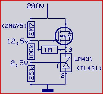

Oh nee,da's een stroombron.Zo dus,

Ehm, wat mag dat voorstellen Anne?
Je zit je anders de blaren te tekenen :lol:
Maar dan toch gelukkig geen brandblaren :D

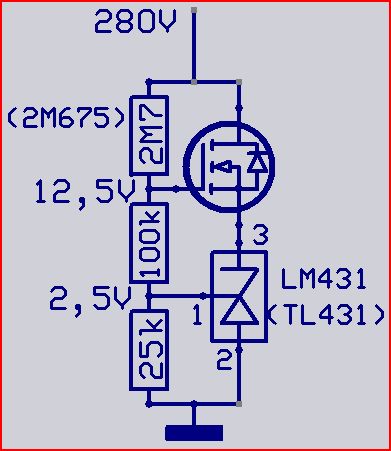

Het tekeningetje is dus als zware (afhangkelijk van de fet,30mA zit 'r voor 't IC wel in) Zener bedoelt.
Bedacht ondertussen beter niet op de lek van de poort te rekenen en daar een weerstand bij te zetten.

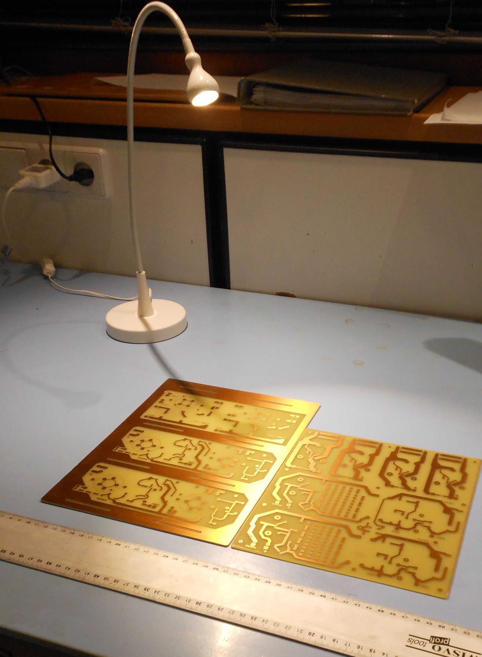

Re: Arcturus Blue buizen voorversterker revisited
mmmm, denk je wel dat dat in een keer gaat lukken met je lichtbak ? ik heb een keer zo'n grote print gemaakt en dat ging maar ternauwernood goed... (voor mijjn buizenvoorversterker.)
Of je moet een zonnebank gebruiken om mee te belichten, dan telt dat probleem niet.
Berichten: 3807
Bericht door AatV »

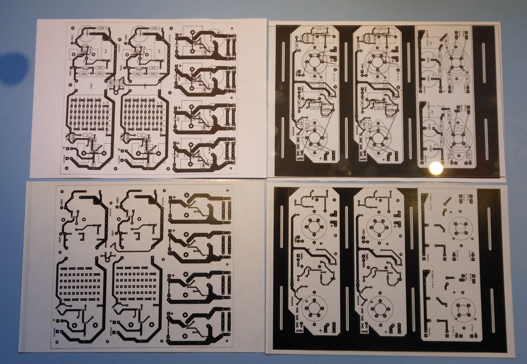

Heb de afmetingen van de printplaten beperkt kunnen houden. Op de afbeelding staat linksboven het ontwerp van de hoogspanningsvoeding van 280 Volt (x2), 200 Volt (x2) en 4 gloeistroomvoedingen, linksonder de uitdraai op een transparant.
Rechtsboven het ontwerp voor de 2 x de versterker en de twee gelijkrichters, elco's etc. Rechtsonder wederom de uitdraai op een transparant vel:
Daarna de zaak belicht, ontwikkeld en geëtst:
Heb gelukkig de printen beperkt kunnen houden tot 20 x 22 cm. en 21 x 28 cm. Had anders (zoals Ray al zei) een probleem gehad met het belichten. De komende dagen een heleboel kleine en grote gaten boren en bestukken. Het wachten is verder op de voedingstrafo om de totale afmetingen te kunnen bepalen. Ik heb hier wel de afmetingen van, maar dit zegt nog niet alles.

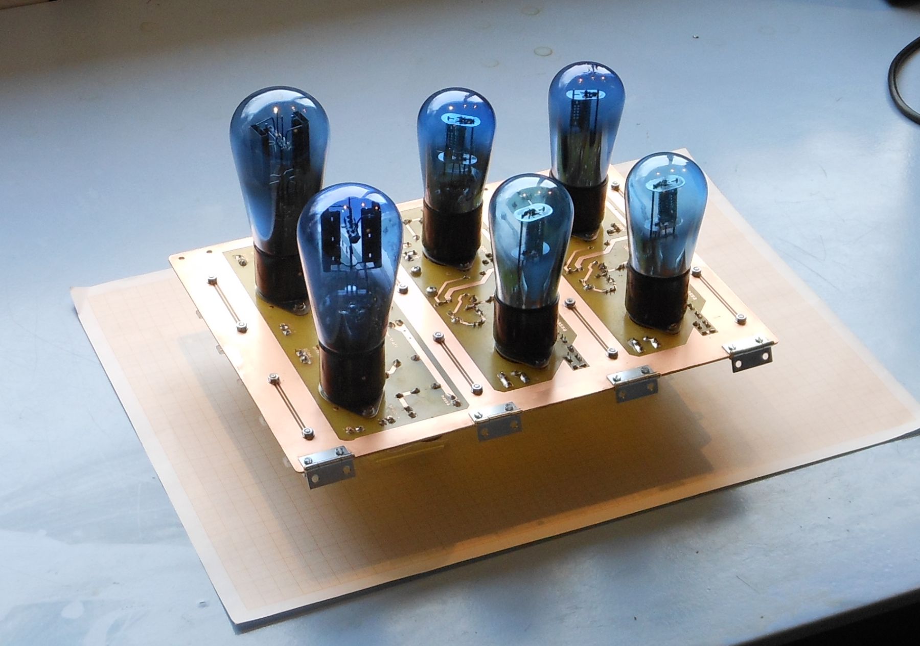

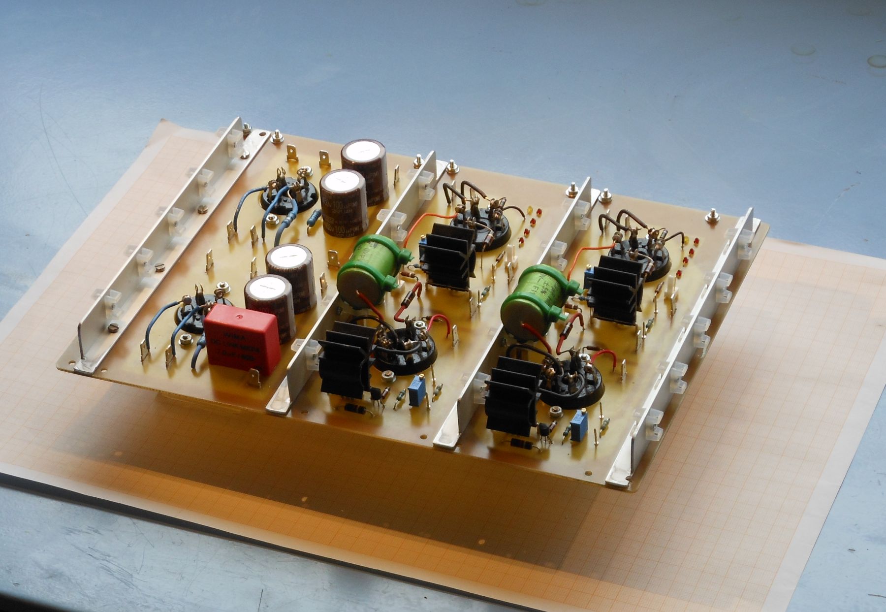

Tijd voor weer wat plaatjes. Heb de versterker/gelijkrichterprint geboord, voorzien van aluminium profielen ter versteviging, er scharnieren aangeschroefd die in een later stadium nodig zijn en tenslotte voorzien van de onderdelen. Heb nog niet alle onderdelen kunnen solderen, want ik wacht nog op enkele condensatoren en de voedingstrafo, waarvan ik de gelijkstroom moet meten om een viertal weerstanden (Rx in het voedingsschema) te bepalen.
De bovenzijde ziet er nu als volgt uit :
Ik heb vervolgens de print omgedraaid en (voor het plaatje) de buizen in de buisvoeten gestoken. De onderzijde is nu de bovenzijde geworden!
Van de week weer verder aan de voedingsprint die ik gewijzigd heb t.o.v. een eerder exemplaar.
Berichten: 17867
Dat is wel strak werk zeg. :roll:

Het ziet er heel mooi uit!
vakmanschap, hoop dat het net zo goed gaat klinken straks!
Met scharniertjes ! goed idee ! :D
Ziet dat er effe netjes uit zeg.... =P~ =P~
Werkelijk erg mooi,ben benieuwd of dit gaat klinken =D>
Gaat weer mooi worden Aat! Wat zijn die kunstof 'hoekjes' op de alu profiletjes?
