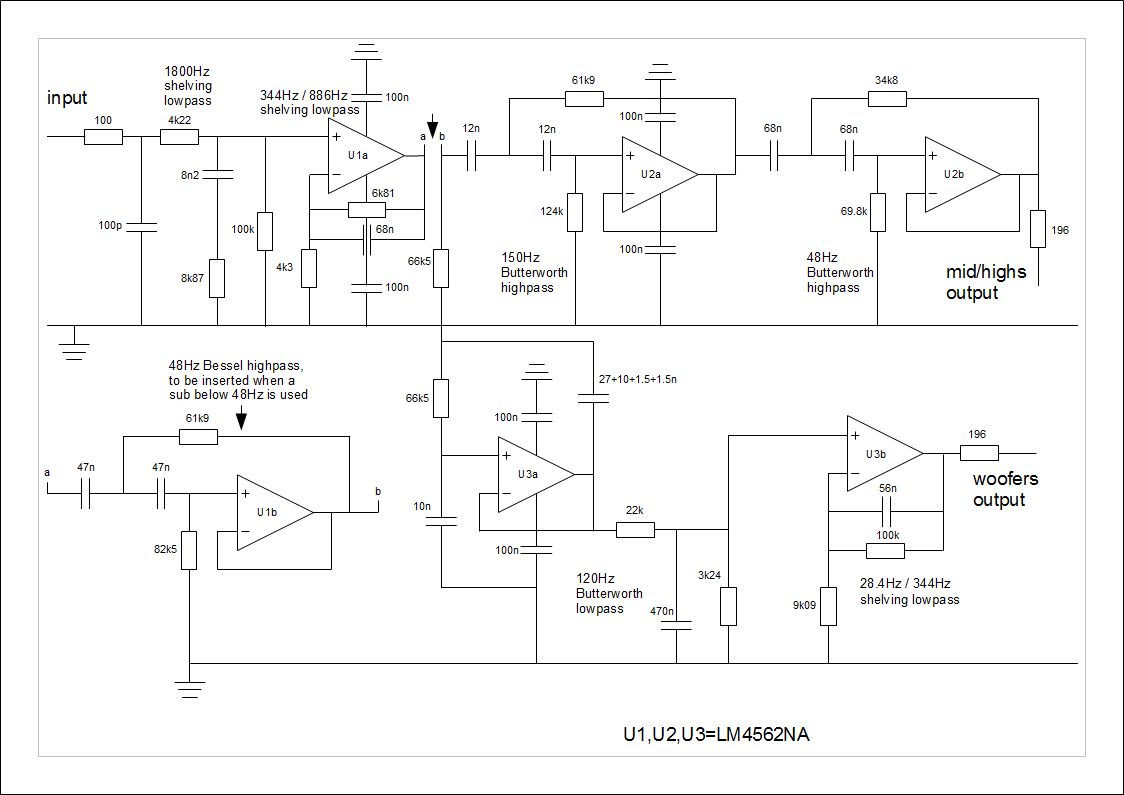

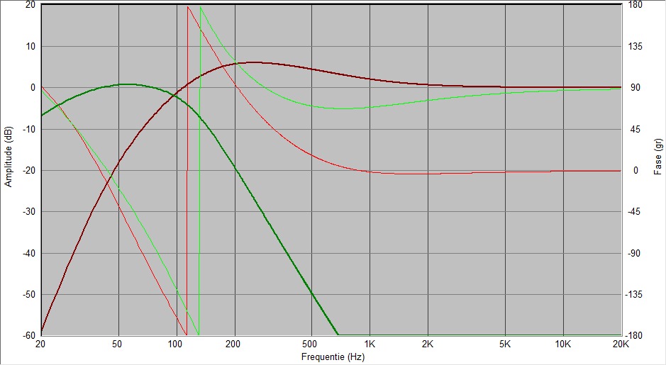

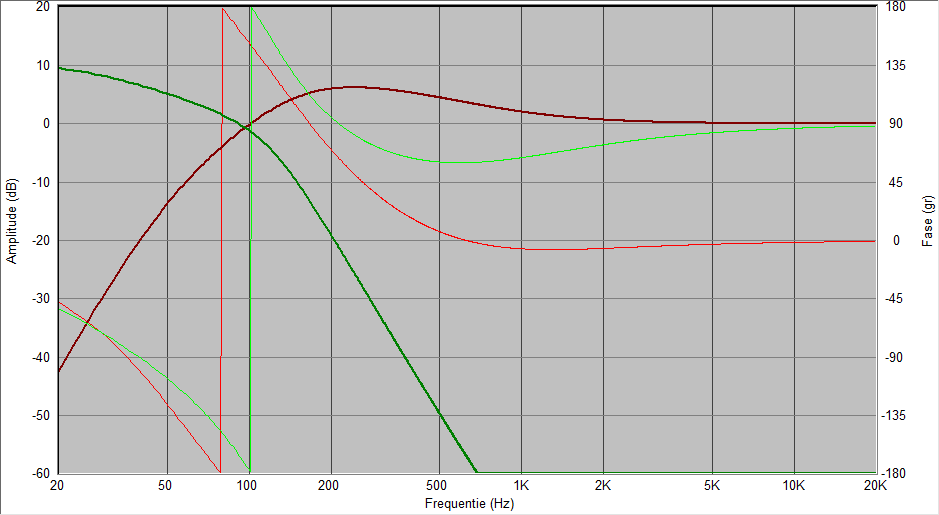

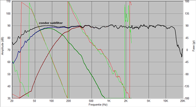

Zo, weer een update. Ik heb de afgelopen dagen flink veel uren gestopt in het filterontwerp. Extra aandacht is besteed aan optimale fasegelijkheid tussen de woofers en het midhoog. Dit was niet vanzelfsprekend, de woofers hebben ondanks dipoolcorrectie nog steeds een natuurlijke afval in het sublaag. Het houdt een keer op natuurlijk met woofers in dipool en dan heb je ook nog de eigen afval van de woofers beneden hun resonantiefrequentie. Door een extra hoogdoorlaatfilter toe te voegen aan het midhoog (BW2 op 48Hz) wordt deze afval van de woofers nagebootst en toegevoegd aan het midhoog. Hierdoor ontstaat zeer goede fasegelijkheid.
Hieronder zie je de respons van het totaal systeem. Ook nog toegevoegd is de respons bij gebruik van subs, waarbij een highpass filter wordt toegevoegd om meer headroom aan de dipoolbas te geven. Ze zijn dan qua maximale geluidsdruk in balans met het midhoog. In de respons is niet het effect meegenomen dat de woofers extra geluidsdruk maken doordat ze akoestisch aan de vloer koppelen. De versterker van de woofers zal dus wat zachter gezet moeten worden, in theorie 6dB zachter dan die van het midhoog, in de praktijk zal het wat minder zijn. De beoogde scheidingsfrequentie met de subs is 48Hz. In de ervaring die ik heb met mijn luisterruimte heb hoeft dan voor de subs alleen een discrete 'room mode' op 40Hz worden onderdrukt.
Onder de akoestische curves zijn de actieve filtercurves weergegeven, met en zonder hoogdoorlaatfilter voor gebruik van subs. Het schema van het actieve circuit toont dat alles te bouwen is met drie dual opamps, het oude actieve filter is hier zonder dramatische wijzigingen op aan te passen. Ik zal hoogstwaarschijnlijk geen nieuwe print hoeven te bouwen.
