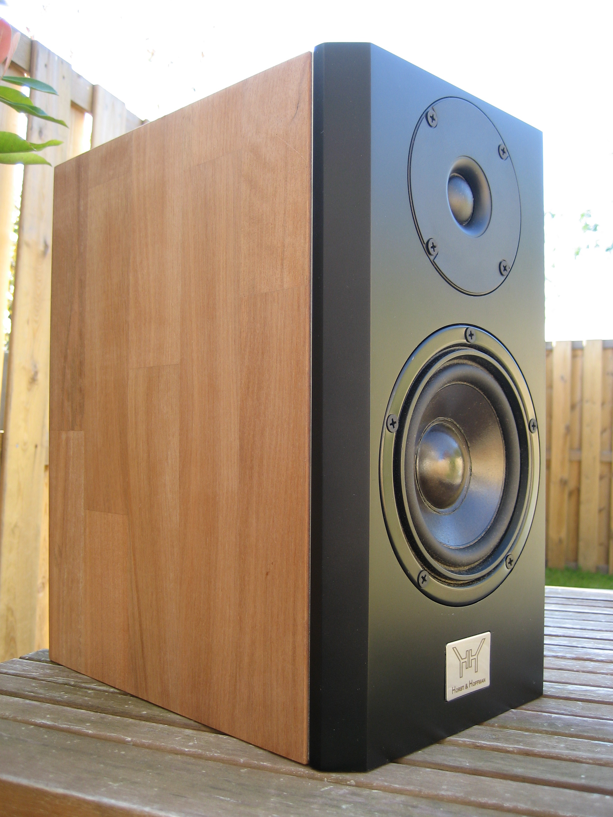

Haha verre van. Dit is gedaan in de schuur. Dezelfde schuur waarin ook alles gebouwd en geschuurd is. Dat het stofvrij geworden is komt voor een groot deel door gewoon stom geluk denk ik en de soort verf.
Wat heb ik gedaan?
-kale mdf met een kwast lekker dik in de grondverf gezet (2 lagen)
-Daarna glad geschuurd met korrel 120 en 220/240
-Meerdere dunne lagen verf gespoten. Denk aan een laag of 6.
-Schuren met korrel 240
-Paar lagen verf (laag of 3). Verf was netjes maar je zag de schuurkrassen
-Schuren met korrel 1000. Ja een flinke stap maar ik kon zo gauw niet de tussenliggende maten krijgen. En het ging prima.
-oneffenheden weg schuren met korrel 1000 en de rest licht opschuren.
-Laatste 2 stappen herhalen tot het er netjes uitziet. Het verschilde per kast hoe vaak dit moest.
De verf is wel erg fijn hoor. Deze was binnen 10 min droog en binnen 2 uur uitgehard. Daardoor is de tijd dat het vatbaar is voor stof heel klein en kun je ook sneller je lagen opbouwen. Ik heb nu inmiddels 3 spuitbussen gebruikt.
Nu komt de grap. Normaal betaal je gemiddeld zo'n 10 euro per spuitbus. Deze kost 1.99!! Waar? Action baby!
Heerlijk spul vind ik het in ieder geval.

Nog vergeten te vertellen. Ik had een grote doos neergezet waar het kastje op lag om te kunnen spuiten. Nadat de baffle helemaal strak was heb ik deze afgeplakt om even de randjes zwart te maken zodat er dadelijk op de randjes op geen enkele manier hout te zien is. Na een half uur kom ik weer terug in de schuur om het resultaat te bekijken. Na het openen van de deur kreeg ik even een hart verzakking!! De doos was ingezakt en het kaste lag op zijn zij op de grond! Hij was dus van een kleine meter hoogte op de betonnen vloer gekletterd!
Blijkbaar heb ik de kastjes toch aardig in elkaar zitten want er was echt totaal geen schade te zien. Laklaag was nog steeds perfect en ook het hout was nergens beschadigd. Pfiew.... :rock:

Over stom geluk gesproken!!! Van 1 meter vallen en dan niet eens de lak beschadigen?!?!?!!?
Je zou bijna denken dat er meer tussen hemel en aarde is haha
Anyway enorm bedankt voor je uitleg!
Ik denk inderdaad dat die korte droogtijd natuurlijk heel veel helpt.
Wat ik vooral interessant vond was het gedeelte over de krasjes en het aantal lagen.
Ik dacht namelijk na laag 4 al dat die krasjes er voor eeuwig in zouden blijven zitten.
Goed om te weten dat de aanhouder wint :)
Nogmaals complimenten!

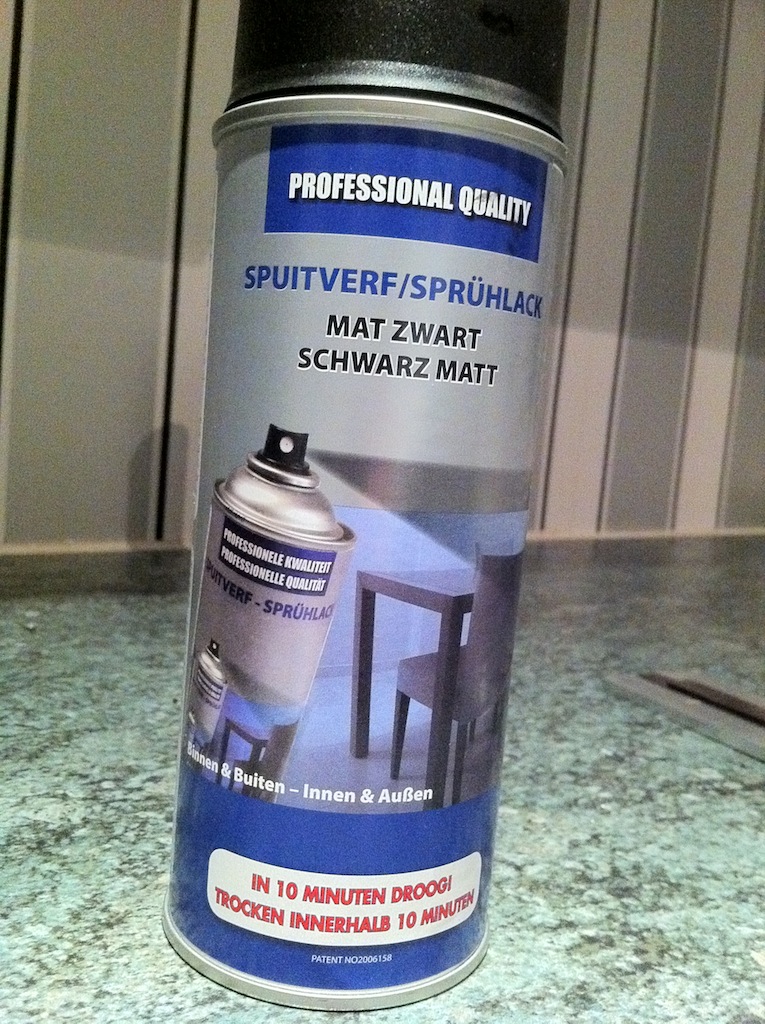

Welke bussen van de action heb je gebruikt dan?
De hoogglans?
Wat ik overigens altijd wel doe bij die bussen is het bijgeleverde capje er af trekken en vervangen door een heel fijn capje dat eens bij een custom bus zat die ik had laten maken in de kleur van de auto.
Das een hele fijne brede platte straal ipv die kleine ronde stip die er op die action bussen zit. Hierdoor kun je nog mooier sluiten dunnere lagen, mooiere dekking en minder risico op zakkers als je even te lang op dezelfde plek blijft.
Vinculum
Berichten: 3206
Re: Seas Mini-Monitor
Bericht door Vinculum »
Dat is wel een mooie tip maar kun je die dopjes ook ergens los krijgen?
Ik zal nog wel een foto maken van de spuitbussen maar het is zeker geen hoogglans maar matzwart. Ik vind het een erg mooie kleur en matlook. Vind hem eerlijk gezegd mooier dan de speciaal laten maken matzwart van de Epilogue's. Ach wie weet haal ik het ooit in mijn bol om die opnieuw te spuiten...
Me 2, heb ik ook gebruikt bij mijn budget TL monitor. Was echter niet bepaald krasvast. Had er 2 naast elkaar in de auto gehad en die hebben langs elkaar wat bewogen, zie ik de witte spuitplamuur er direct weer door heen. Heb 2 of 3 lagen gedaan. Misschien dat de hechting aan die alabastine spuitplamuur minder is?!
verder super lekker werken, snel droog. :rock:

Morgen post ik wel een foto van de spuitbus in kwestie (kan geen foto's vanaf mijn mobiel uploaden).

Ja idd, dat is dezelfde. Het verschil in prijs is enorm. 10+ euro voor hammerite of zelfs 12,50 voor een onbekend merk bij de Hornbach tov 1,99 bij de action. :-s
