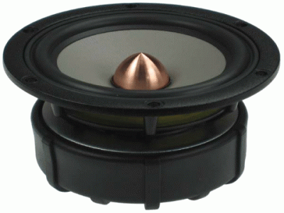

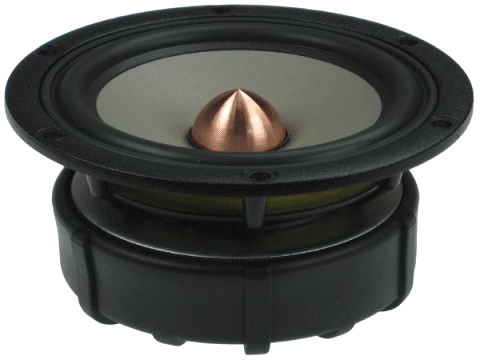

Seas W12CY001 (E0021)

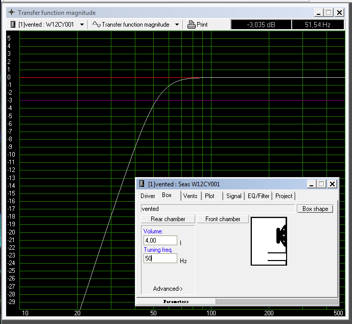

Deze zullen in een 4 liter BR kastje komen afgestemd op 50Hz. Dit levert een -3dB punt op rond de 50Hz. Niet verkeerd voor zo'n klein kastje!

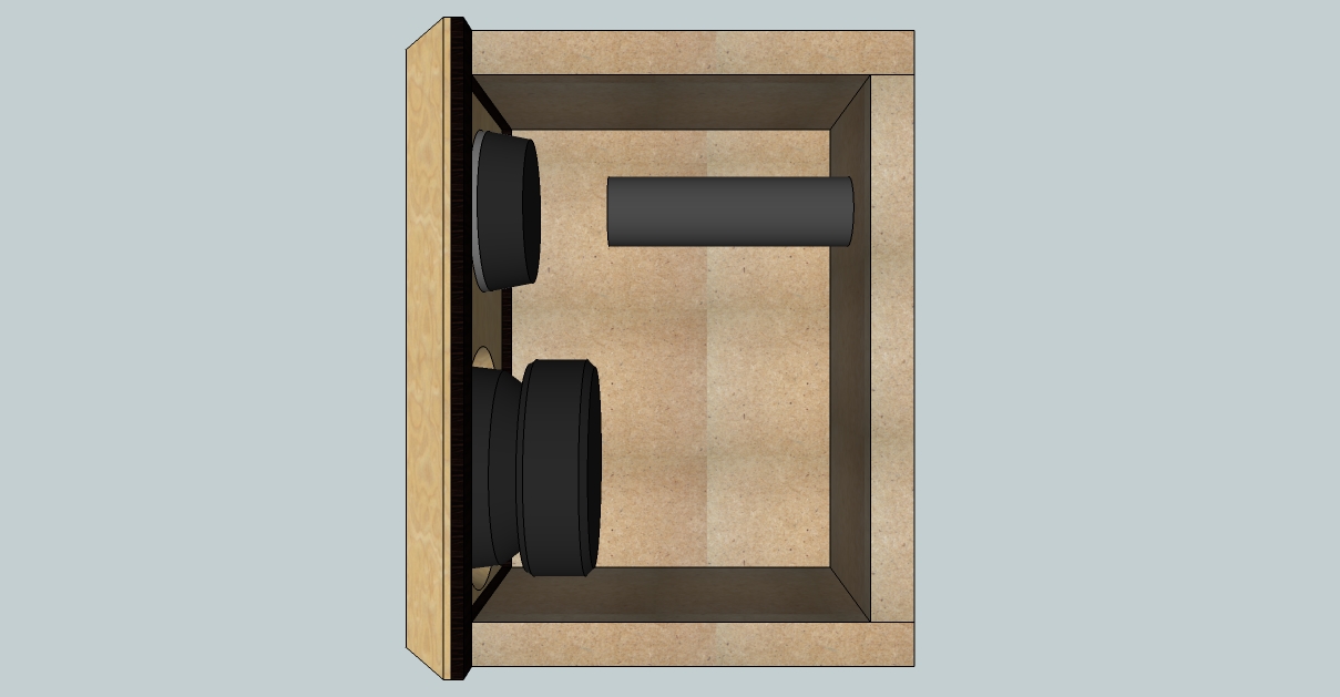

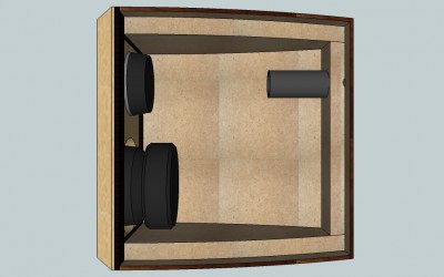

En de binnenkant:

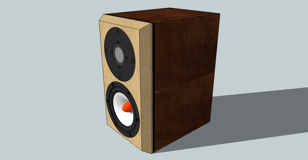

Maar... zoals gezegd, een tikkie saai. Ook vind ik het juist zo mooi als een kast dieper is dan hij breed/hoog is. Daarom ontwerp 2:

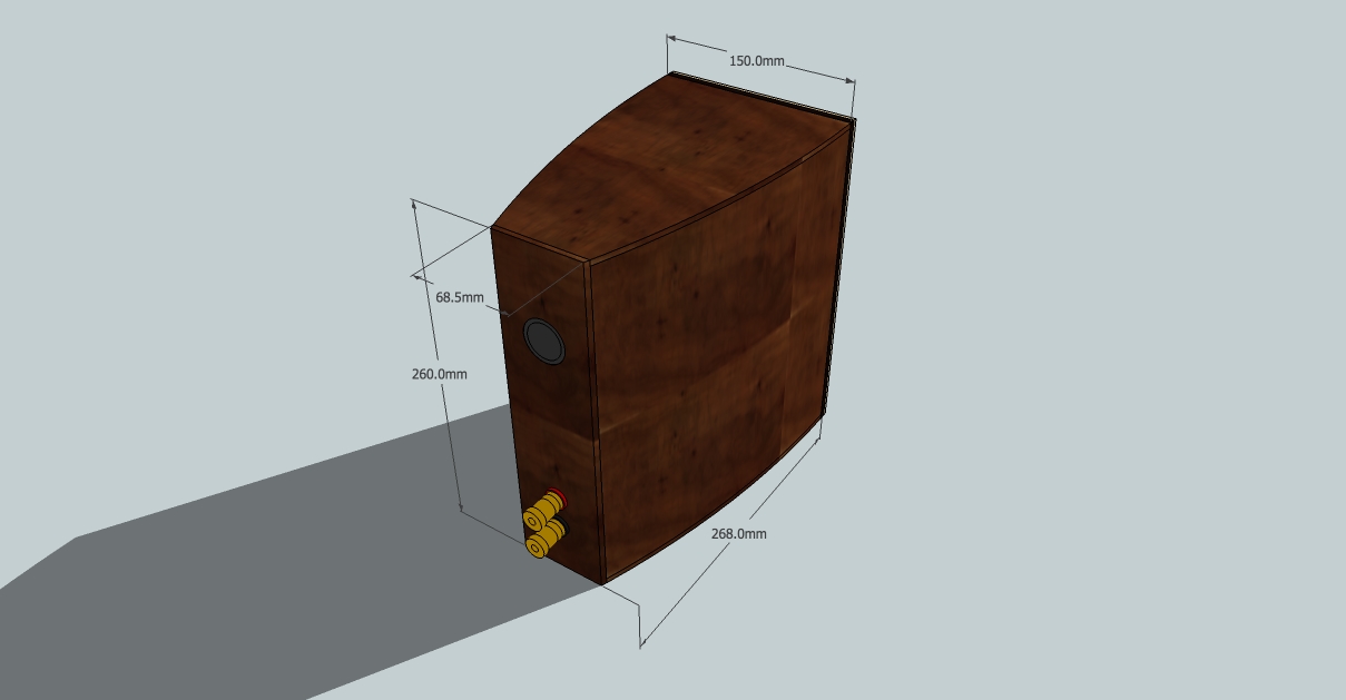

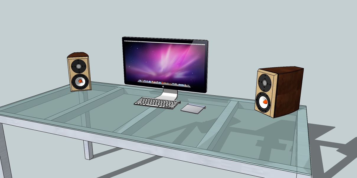

En op mijn bureau staat het ook leuk
Zelfde inhoud, baffle en materialen als ontwerp 1 met uitzondering van de zijkanten. Deze zijn net als bij de Prologue een sandwich van 8mm buigtriplex en 12mm buigmdf. De gaten van het mdf worden gevuld met zilverzand en de bovenkant, onderkant en achterkant afgedekt met 4mm mdf.

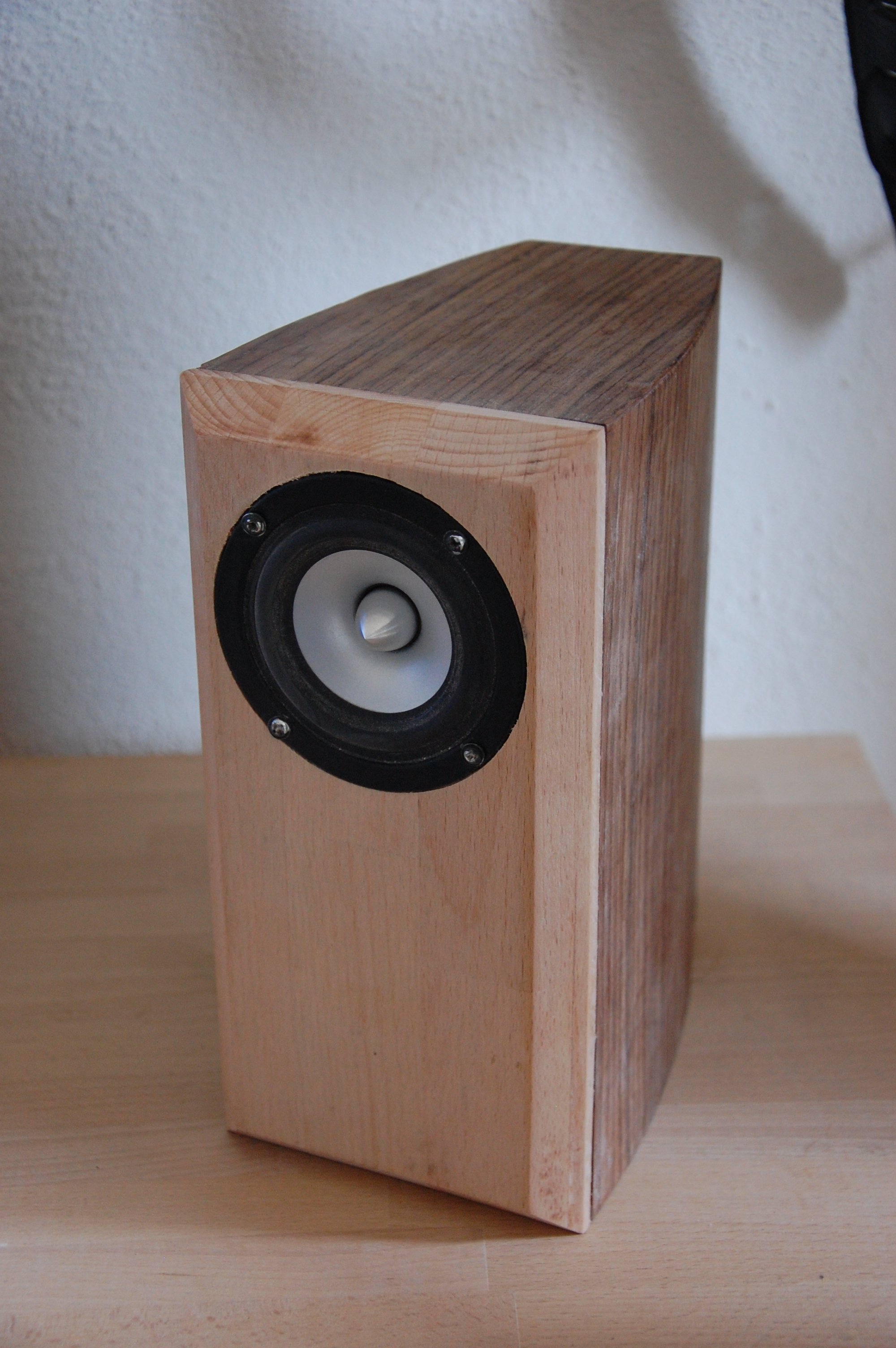

Nou kijk aan een real life uitvoering van je ontwerp, oke de drivertjes zijn iets anders maar is dit wat je qua looks in gedachten had?
:lol:
Terug naar de tekentafel Vinc.

Dat is flauw, aangezien hrscharft die zelf gebouwd heeft :-s
Ik bedoelde, terug naar de tekentafel aangezien ze al bestaan, en jij toch wel met iets origineels op de proppen wilt komen.
Als je nou gewoon die gestreepte dingen maakt met wat minder exotische materialen...

Oh maar zo bedoelde ik het niet! Ik vind het een heel leuk speakertje en het is inderdaad precies zoals ik het getekend had. Maar nu ik het zo zie vind ik het voor mij persoonlijk toch niet zo mooi. Absoluut niet verkeerd bedoelt naar hem, anders bij deze mijn excuus!

No offence taken :)
Trouwens wel toevallig dat twee mensten tegelijkertijd met bijna hetzelfde ontwerp komen. (great minds think alike? ;) )
ieder zen smaak ben overigens nog op zoek naar een ander leuk fineertje (wel donker) voor de definitieve serie
twee keer deze en misschien twee keer needle.
Arno, jij toevallig nog wat restjes liggen? ;)

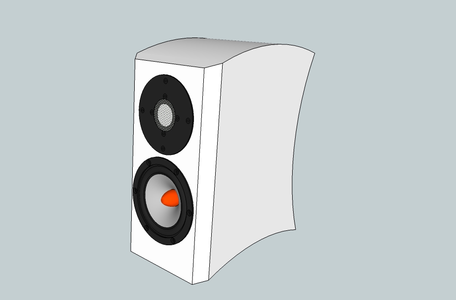

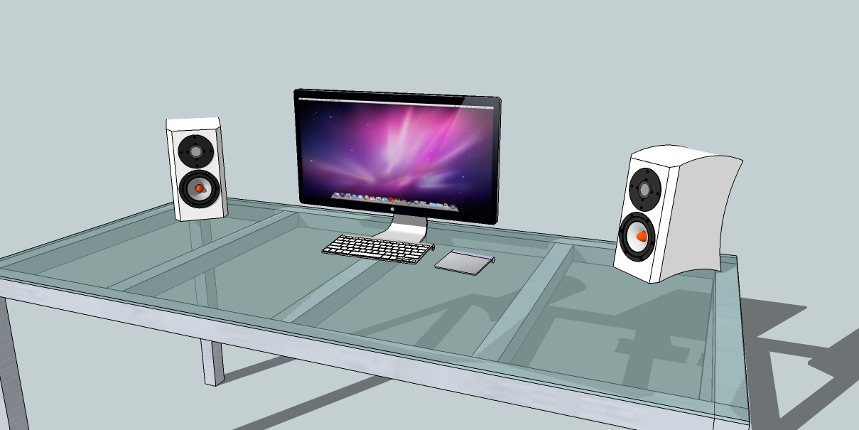

Bericht door Vinculum »
Nou het originele ontwerp nu aangepast voor 4 liter en passend met de drivers. Nog even zonder verschillende laagjes of kleur maar gewoon voor de vorm.

Ziet er best grappig uit, doet me wat aan dat diablo ontwerp van K+T denken, al was dat dan weer meer een gevalletje overal-rond...

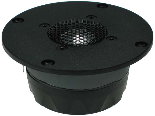

Weet iemand trouwens of het mogelijk is om de faceplate van de Seas H1212 eraf te halen?
Hierdoor zou ik de tweeter wat dichter tegen te woofer aan kunnen zetten maar dan moet ik wel door de faceplate frezen. Dat doe ik liever niet als de tweeter er nog in zit... ;)
@Sjons: Dat is toch wel een heel andere speaker hoor.
De dome zit gemonteerd aan de faceplate, zoals volgens mij bij alle Seas tweeters.
Dus faceplate vervangen lijkt me vrij lastig.

Dat was een andere tweeter. Ik wist niet dat dit voor alle Seas tweeters gold.
Re: Seas Mini-Monitor
Waarom zou je dat willen? Zonder faceplate en met een eigen fabrieksel krijg je ook weer een behoorlijk onvoorspelbare responsie.
Eigenlijk jammer dat je van die NeoCD1 afgestapt ben, maar goed die matcht ook niet zo met de Seas W12CY001 die nu in het plan zit.

Zou het, gezien de reflectie van het bureau, misschien beter zijn om de tweeter onder te zetten en wat omhoog te mikken?

Daar zat ik ook aan te denken! Ik weet niet wat de nadelen zijn hiervan. Het topmodel van dynaudio (Consequence) heeft de tweeter ook bijna op de grond gemonteerd. Zal vast wen goede reden voor zijn geweest.
Extra uitdaging voor je ontwerp: Kan normaal spelen maar ook op zijn kop :lol:
Denk niet dat je er veel mee gaat winnen, de afstand van bureau tot tweeter blijft relatief groot t.o.v. de golflengte in het hoog. De breedte van de dome alleen al leidt tot een sterke dip tussen de 10 kHz en 20 kHz vanaf een bepaalde hoek. Beste blijft géén bureau reflecties en daar was nu juist die CD1 in het voordeel.
