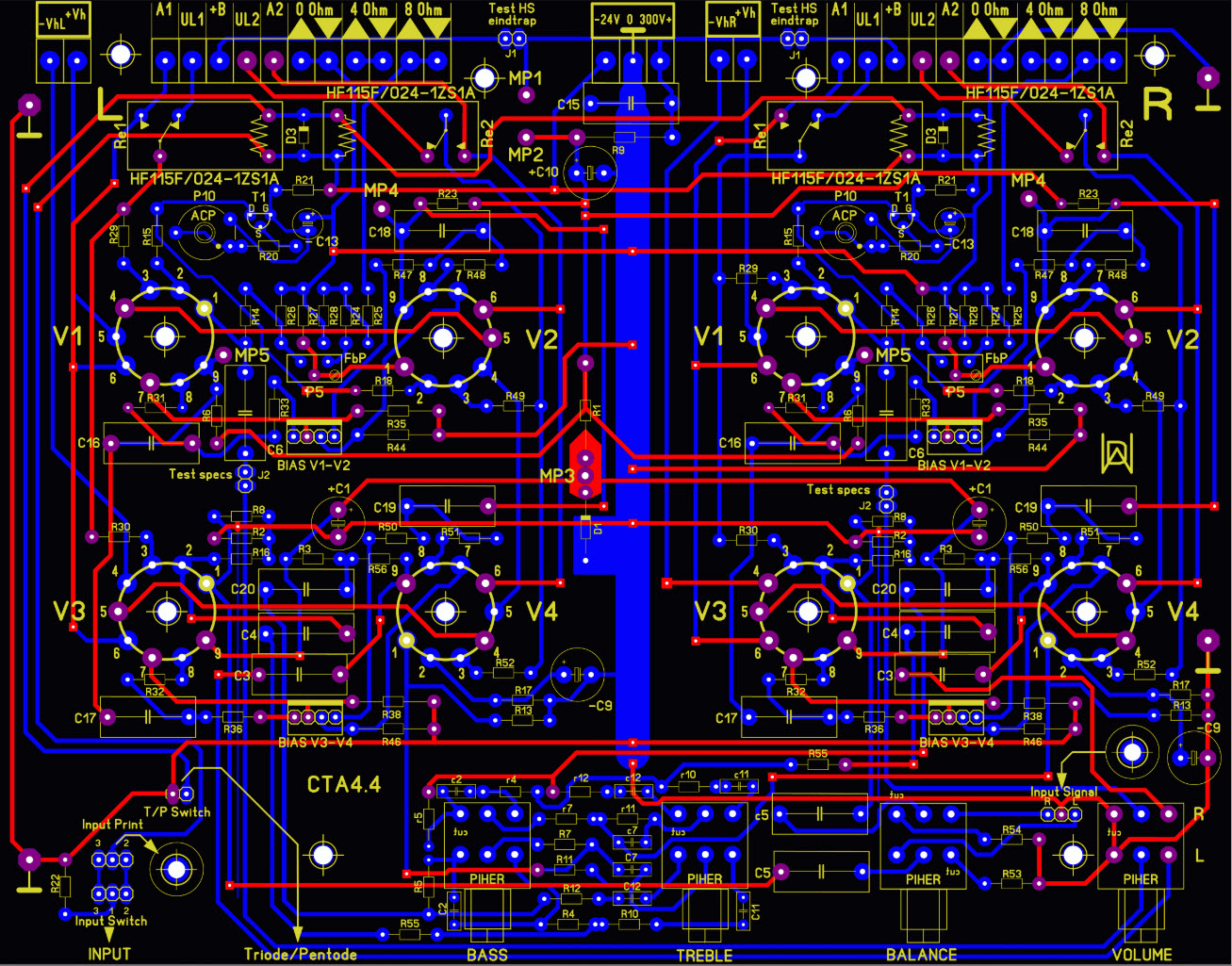

Dit zou de definitieve amp-print moeten worden, na controle van de gewijzigde delen:
Anne, ik heb voor de lange sporen die lopen naar de linkerkant, aarding voorzien. Voor de rechterkant zijn de sporen veel korter en trouwens ondoenbaar om daar extra aarding te leggen.
Gerbers in bijlage.

Zo aan de andere kant van de print heeft niet veel zin.En tussen de sporen van de vol-pot (langs de rand) hoeft ook niet.
Anne ik ben eens een aantal blz. teruggegaan om te kijken wat je precies bedoelde en ik denk dat dat nu ook zo is ingevoerd in de nieuwe layout:
dikte van de afschermende spoortjes is 0.3mm tussen in- en output.
Zodra je je zegen kan geven, ga ik de printen bestellen, duurt 1,5 tot 3 weken eer ik ze hier heb.
Aangepaste gerbers in bijlage:
CTA4.4-AMP.rar
(72.73 KiB) 28 keer gedownload
@Willy,
Waarom niet gewoon de hele bovenkant van de print als grondvlak uitvoeren? Heb je én afscherming én gegarandeerd een veel lagere impedantie voor alles wat je aan GND knoopt. De printenboer is d'r ook blij mee, want het kost hem minder moeite om te etsen.
Dat is het proberen waard bij een volgend project.
Bij deze print is het nu overbodig vermits ze al goed werkt, geen brom, ruis, overspraak.
Van het laatste was er enkel een flauw vermoeden maar vervanging van het betreffende spoor door een coax bracht geen enkel verandering. Enkel een ingrijpende wijziging in de schakeling loste het probleem volledig op.
Het nu nog gaan toepassen op een "afgewerkte" 2-zijdige print zou enorm veel werk kosten vermits voor alle sporen en onderdelen dan nog de afstand moet ingesteld worden tov de groundplane. En dan nog te zwijgen van het risico op fouten ...
Het wordt hoog tijd dat we landen met dit project, maar ik hou je tip zeker in gedachten bij een volgende print: daar groundplane toepassen is dan een makkie omdat je al het nodige van af het begin en systematisch doet.
Verder zie ik geen fouten ofzo. Zal morgen (of vanavond) nog 's kijken, ben ik 't weer vergeten moet ik weer zoeken hoe het zit.Zie je soms iets wat eerst niet opviel.
@Sander, een grondvlak is wat lastig hier.Er zijn heel wat sporen, zowel onder als boven, met pieken richting 500V.Moet je uit de buurt blijven.Vermoedelijk krijg je hier en daar stukken grondvlak die lastig aan elkaar te knopen zijn.

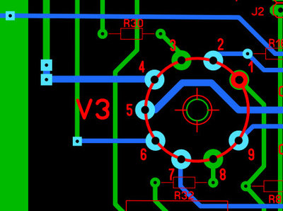

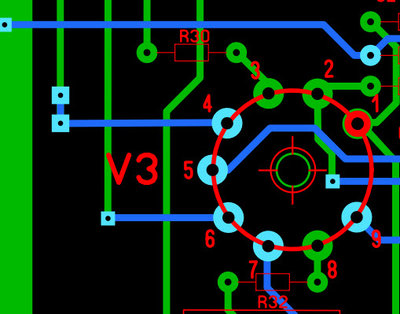

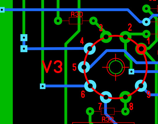

Misschien bij V3 rechts pin 4, zit een verbinding naar +-Vh R met een doorvoer onder/boven.
Daar twee doorvoeren naast elkaar bijv., voor 300mA is één mogelijk wat zwak.Hoewel je kunt er achteraf ook een draadje in solderen.
Bedoel je zo?

Ja, zoiets.Geen zin in een draadje ? O:)
Wat wel opvalt, naast die doorvoeren, is het klein formaat van de eilandjes bij de weerstand.Is dat het tekenprogram ? Wat groter geeft meer houvast van het koper aan de print.
Sorry Anne ik had de aanpassing gedaan op de print 4.3. Daar zijn de weerstanden allemaal met boordia 0.6 en paddia 1.8mm. In versie 4.4 heb ik alle 0.6W weerstanden boordia 0.8 gegeven met pad van 2.4mm. Enkel waar het pad te groot werd tussen andere onderdelen is op sommige plaatsen het oude pad blijven staan.
versie 4.4:
draadje kan nog altijd het gaatje is 0.6mm
