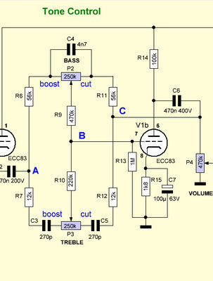

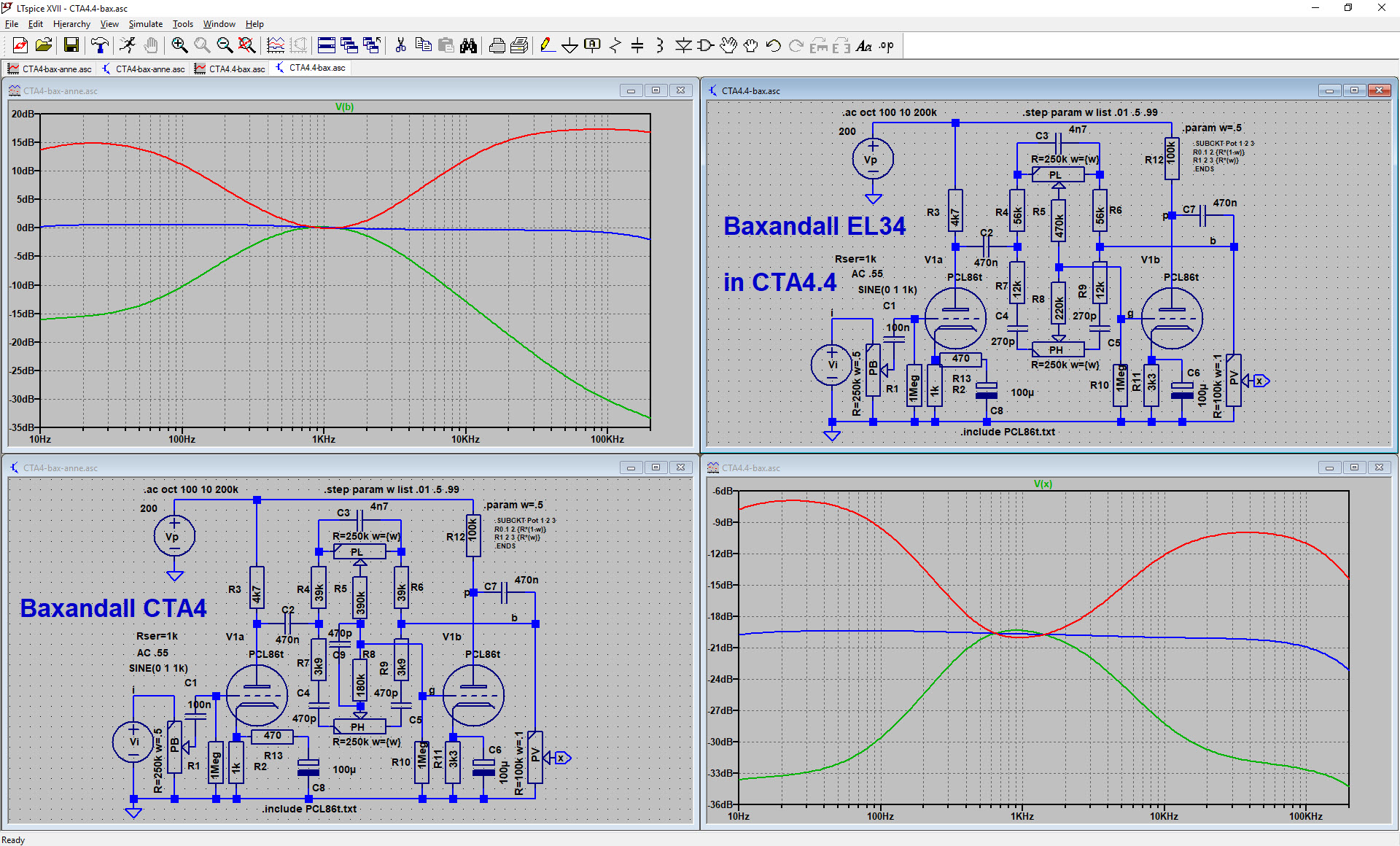

Ik ga nu mijn Baxandall in de CTA4.2 ook vervangen door die van de EL34:Bert61 schreef:Alles goed denk ik Weet het ff niet 100% zeker
Lg lekker plat vanmiddag 13:00 uur Zoeloe ga ik weer verder
Eerst koffie
Anne en Willy met de Toonregeling aangepast aan zoals in je EL34 Amp is de versterker helemaal stil
Moet erbij zeggen dat ik nog niet de twee 39K weerstanden aan de Bass kant heb gewijzigd in 56K
Dat ga ik nu doen
Dat ga ik nu doen

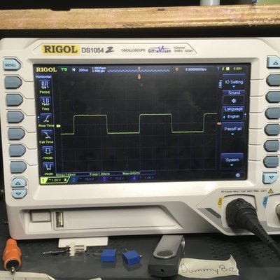

Ook met R5 en R4 39K vervangen door 56K blijft alles perfect
Een nette blok in middenstand
Mooie sinus ik ben over de rechterkant zeer te spreken

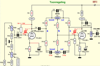

Is idd R16Bert61 schreef:Anne je schrijft R15 moet dat niet R16 zijn
R15 zit bij V1 en is 100 ohm
Ik heb die modificatie toegepast 1,8k aan R16 niet R15
En helaas het werkt niet ( voldoende) het maakt eigenlijk geen verschil
Maar was wel de bedoeling om dan ook de anodeweerstand aan te passen, bepalen samen de instelling van de buis.
Och Anne De aller beste breister laat weleens een steekje vallenAh!buis schreef:Is idd R16Bert61 schreef:Anne je schrijft R15 moet dat niet R16 zijn
En helaas het werkt niet ( voldoende) het maakt eigenlijk geen verschil![]()
Maar het lek is bovenwater
Het is nu een goed werke voortrap met toonregeling geen 20dB Maar dat is ook niet nodig
Gewoon een klein beetje laag en hoog extra als het zachtjes staat te spelen
Nu eerst er van genieten Anne
Dus je wilde R15 die 100 ohm weerstand ook een beetje aanpassen ?
Neen R15 afblijven, zit in de fasedraaier, je hebt R16 aangepast en dat is goed, die bedoelde Anne. Je moet ook nog R2 aanpassen die is nu 47K en moet eigenlijk 4k7 zijn.
Ah!buis schreef:Dat kun je proberen met 4k7 parallel aan R2(anode) te zetten en 1k8 parallel aan R15(kathode).Dat parallel zetten is makkelijker dan vervangen om de waarde te verlagen.
Is wel wat meestal gedaan wordt, van 1/10 tot 10x .Willy_61 schreef:Ter info: Kijk ook eens naar de volgende simulaties, de onderste is zoals ze nu ter test voorligt, maar wat me nu pas opvalt is de enorme verzwakking dat de toonregeling teweeg brengt in versie 4.3 t.o.v. versie 4.2: -20dB en meer in middenstand!
Ach, een normaal mens zet het geluid niet zo hard en schelVerder verdien ik een pak rammel dat ik zelf niet - zonder signaal - de treble eens open gedraaid heb en dan het volume verhoogd: ik krijg uiteindelijk ook die oscillatie!!!!![]()

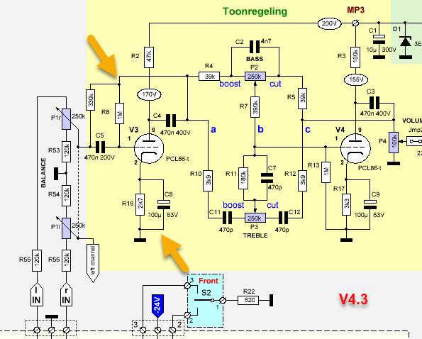

Bert heeft wss R8 (1M) nog hetzelfde zitten zoals in CTA4.3, dus als tegenkoppeling met 330k parallel naar rooster V3.
Bij de CTA4.2 zit die R8 naar aarde.
Zou ik best die R8 ook zetten zoals in CTA4.3? Ik ga het eens proberen.

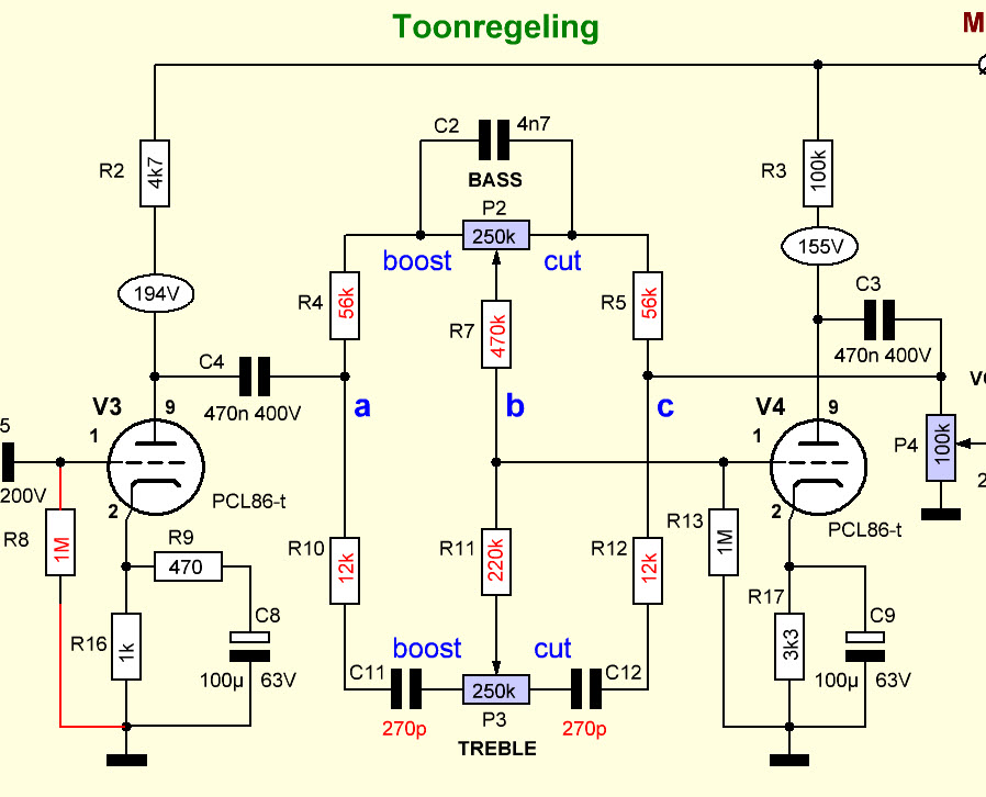

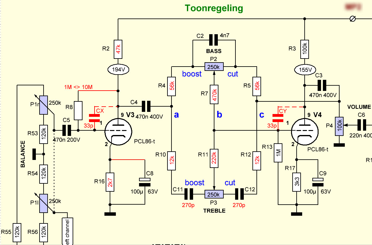

Bij versie .2 is de versterking V3 nogal klein wegens de anodeweerstand van maar 4k7.Willy_61 schreef:Opmerkingen:
Met versie .3 is de versterking veel groter, wordt terug gebracht door de 1M (en daarna nog 330k erover) als tegenkoppeling te gebruiken (anode naar rooster).
1M tegenkoppeling bij de kleine versterking van V3 maakt niet veel verschil.Een 330k (balans-loper naar "a" toonregeling) doet nog wel de versterking verder afnemen.
Ik wacht het uit eindelijke schema wel af Anne en Willy kan er nu geen sjokola meer van bakken
Eigenljk was Mn scoop plaatje zo mooi in middenstand , dat ik dacht
dit is het
Dat was een mooie blok Bert, we zitten in de goeie richting.
Ik denk dat het vooral met versterking te maken heeft en de gebruikte baxandall.
Ik heb dus versie 4.2 met aan V3 een anodeweerstand van 4k7. Wel staat R8 (1M) naar aarde. daarbij is de kathode weerstand 1K met parallel een 170 ohm in serie met 100µ. Mijn bevinding is dat in dat geval de versterking veel te groot is en krijg je op een bepaald moment oscillatie die je enkel wegkrijgt met zowel aan V3 en V4 een C van 33p over anode-rooster of 1-9. Ik heb enkel V3 of V4 op die manier geprobeerd maar dat hielp niet, alleen als beiden die 33p kregen bleef de oscillatie weg.
Dan heb ik de R8(1M) van aarde los gemaakt en de c's verwijderd, daarna tussen anode en rooster 1M gezet. Geen oscillaties meer maar met de volumeknop open wel te weinig uit. De versterking is in dit geval dus te klein.
Ik ga morgen R2 47k maken en aan de kathode R16 = 2k7 met daarover 100µ parallel. Dus zoals het in 4.3 oorspronkelijk was maar met de baxandall van de EL34. Ik denk dat we dan heel dicht in de buurt zijn van de oplossing.

Dus moet ik de juiste waarde vinden voor R8 om een aanvaardbare versterking in de voorversterking en toonregeling te bekomen.Willy_61 schreef:Ik ga morgen R2 47k maken en aan de kathode R16 = 2k7 met daarover 100µ parallel. Dus zoals het in 4.3 oorspronkelijk was maar met de baxandall van de EL34 en R8 (tussen 1M en 10M) als tegenkoppeling tussen anode en rooster van V3. Ik denk dat we dan heel dicht in de buurt zijn van de oplossing.
Indien er dan nog oscillaties zijn bij treble EN volume open plaats ik tussen anode en rooster (tussen 1 en 9) bij V3 en V4 een C van 33p.
Bij mij blijft de eindversterker gekoppeld, dus Jmp2 gesloten en is de APL ook aangesloten. Wanneer er dan zonder ingangssignaal oscillaties ontstaan beginnen de APL-leds rood te flikkeren of constant rood, ook al hoor je niks. Dat is wel handig

Ik heb vanmorgen ook die Ctjes aan V3-4 van 30 pf en kleiner ook aan pin 1-9 gesoldeerd
Met 30 pf heb je op 20 kHz al veel verzwakking dat je toonregeling treble er weer verder open moet draaien
En dan had ik niet eens genoeg aan max treble om het weer vlak te krijgen
Nog een poos zitten spelen met kleinere waarden
Maar ik geef het op , ik kom er niet aan uit , Mn print heeft al behoorlijk wat schade bij de toon regeling eilandjes los
Eerste resultaat van mijn mod zoals afgebeeld hierboven.
Dus met:
- R16 = 2k7
- R2 =47k
- R9 uit 4.2 (470ohm) doorverbonden
- R8 = 1M als tegenkoppeling tussen anode en rooster van V3
- GEEN CX en CY gebruikt
Resultaat:
- Klank uitstekend goed ook met treble gans open, GEEN oscillaties ook met volume open.
- Volume open geeft nu veel meer dan gisteren met de instellingen van versie 4.2 en R8 = 1M, zonder CX/CY.
Max. voluume mag echter meer, dus ga ik seffens experimenteren met R8 = nog groter dan 1Meg, tot ik vervorming hoor of zie op de scoop (afvlakking top). Ik hoop op dat punt te geraken zonder oscillaties en zonder de extra condensatoren. Ik doe deze testen zowel met als zonder signaal, signaal is muziek met een breed spectrum van laag en hoog (UB40).
Pas als ik dit punt heb bereikt ga ik over op het opnieuw bepalen van max. vermogen en opname frequentiekarakteristiek.

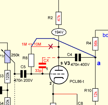

Pas op, niet zo !
Kleinere weerstand, zoals de 330k, niet aan het rooster maar voor C5.Anders ga je in 't laag achteruit.
Wel Anne, ik vond dat ook raar maar dat was wat je hogerop zelf voorstelde:Ah!buis schreef:Pas op, niet zo !
... en ik ga jou niet zo rap tegensprekenMet versie .3 is de versterking veel groter, wordt terug gebracht door de 1M (en daarna nog 330k erover) als tegenkoppeling te gebruiken (anode naar rooster).
Ik ga direct veranderen met 330k van vóór C5" naar punt "a", resultaat volgt zo vlug mogelijk.
Waarom eigenlijk van "a" naar vóór C5 en niet direct op rooster V3?
Oorspronkelijk had jij toch R8 = 1M van "a" direct naar rooster V3?
Volgens mij gaat "vóór C5" de balansregeling ook een invloed hebben op de toonregeling
Het gaat wel over het signaal, niet de gelijkspanning.Beter misschien van anodecircuit naar roostercircuit.Willy_61 schreef:Wel Anne, ik vond dat ook raar maar dat was wat je hogerop zelf voorstelde:... en ik ga jou niet zo rap tegensprekenMet versie .3 is de versterking veel groter, wordt terug gebracht door de 1M (en daarna nog 330k erover) als tegenkoppeling te gebruiken (anode naar rooster).![]()
Met 1M direkt aan het rooster, moet een lekweerstand hebben.Waarom eigenlijk van "a" naar vóór C5 en niet direct op rooster V3?
Hoe kleiner de terugkoppelweerstand wordt hoe laagohmiger het rooster wordt, komt er niet genoeg laag meer door C5.Je kunt die C groter nemen of de terugkoppeling voor de C aansluiten.
In beide gevallen zit 't aan de balansregelaar, de C is per slot een kortsluiting voor wisselstroom (als de frequentie niet te laag wordt).
ok, snap het.
test net gedaan met 330k, het is net hetzelfde als gisteren bij Bert dus nog steeds met oscillatie. Dat is goed nu zitten we op hetzelfde vertrekpunt.
Ik ga nu systematisch die 330k verlagen tot de oscillatie weg is, weerstandsbank tussen zetten, hopelijk niet teveel last van kabellengte.
Ik heb weer een eens een vreemd idee
Kunnen we de functie van de buizen in de eindtrap niet verwisselen Anne en Willy
Zodat de capaciteit van het Rooster naar de ,Roosters , Anode van het penthode deel er niet meer is
Kan dan hooguit overspraak geven tussen linker en rechter kanaal
Dus triode V3 V4 Links gaat signaal leveren aan het penthode deel rechter kanaal en omgekeerd
Of kan ik beter Mn klep houden met die rare ideeen
je kan de versterking toch gewoon verminderen, door de kathode-weerstand te verhogen, die je hier weglaat?!
