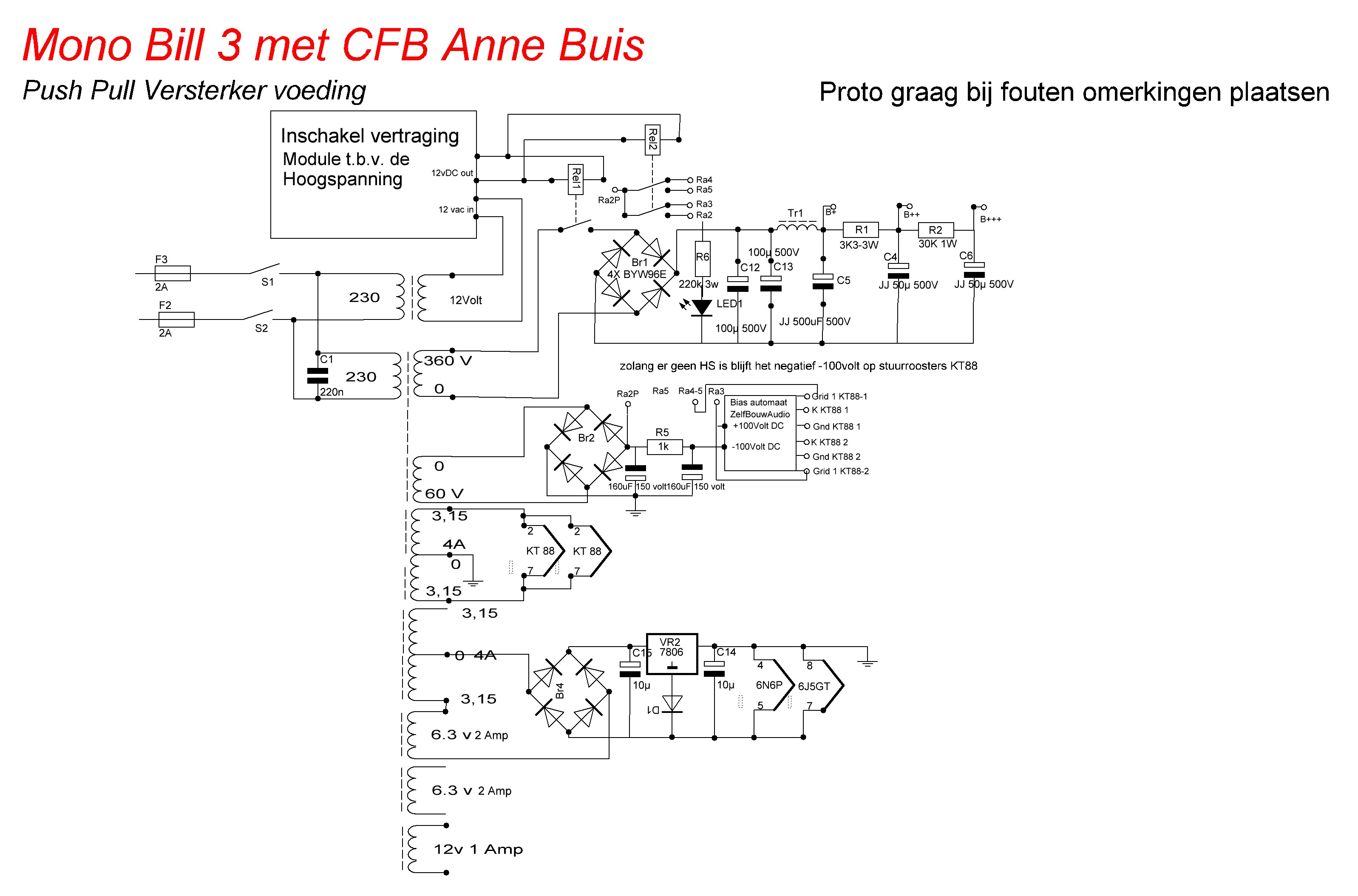

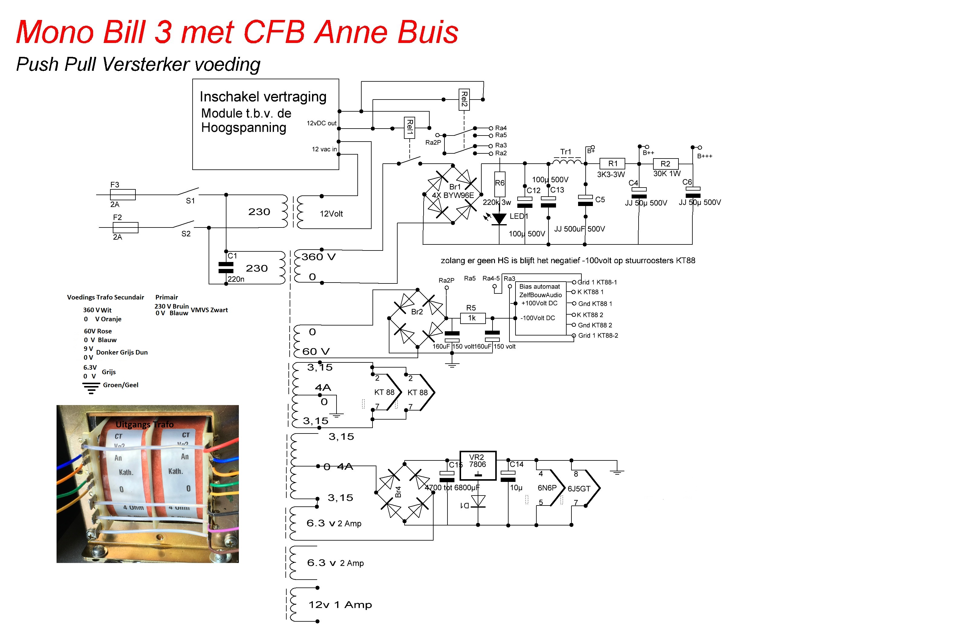

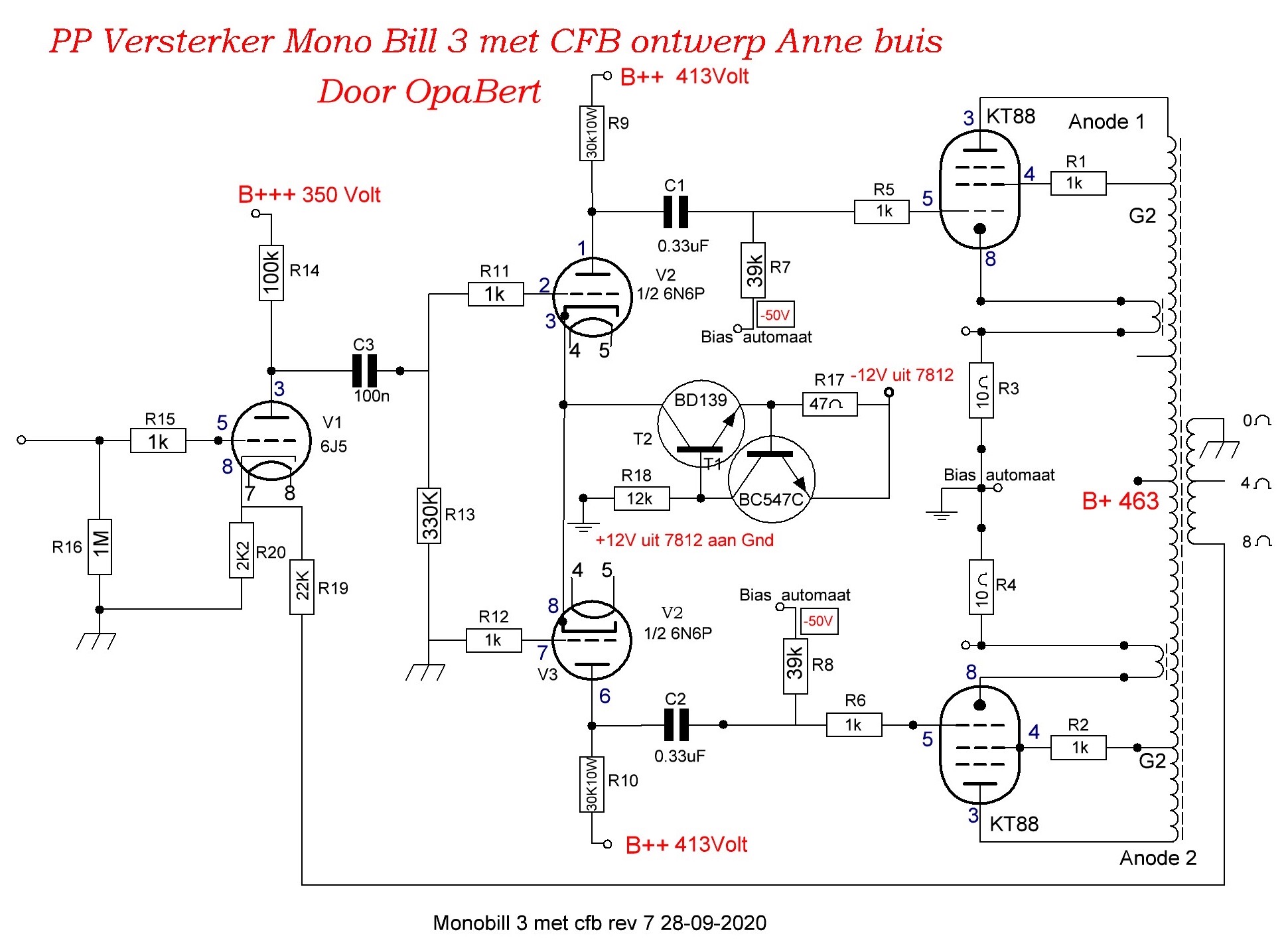

Even het schema voor je
Het zit niet meer op een print het is gebouwd met behulp van wat strippen waar om 10 mm een Rivet zit met een soldeeroog

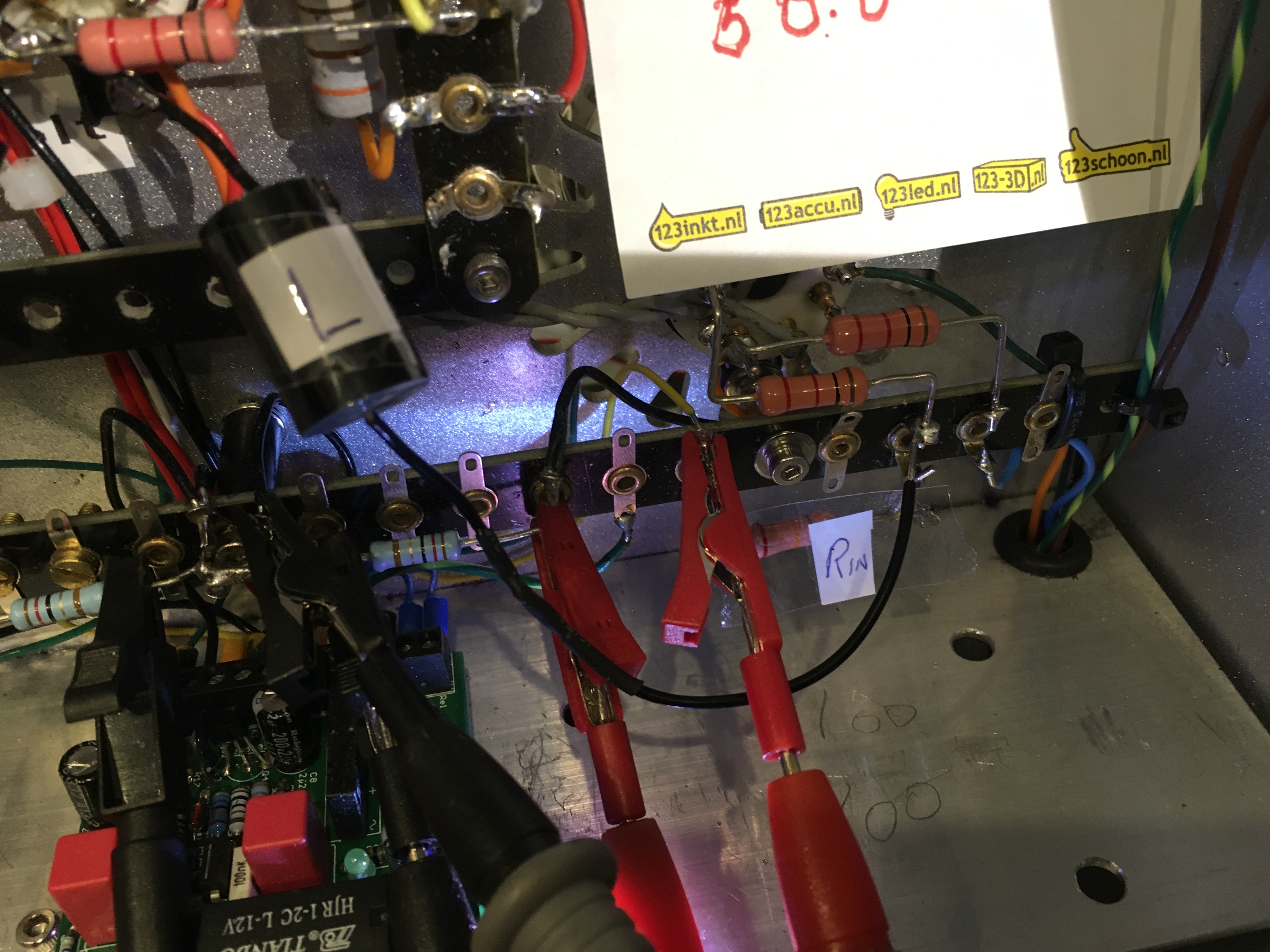

Ik kruis de koppel condensators en hoop dat er geen roodgloeiende buizen ntstaan we zien Wel
Als de hoogspanning inkomt heb ik mijn hand op de schakelaar, heb wel geen reactie tijd van 0,3 sec eerder 3 seconden :lol: maar bij oscillatie is hij binnen 3 sec uit :D
Re: MonoBill 3 met CFB

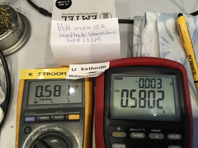

Ff een paar dagen wat anders gedaan , het wordt mij anders te veel , ook weer beter geslapen als met die stress over die versterker of liever het probleem oplossen

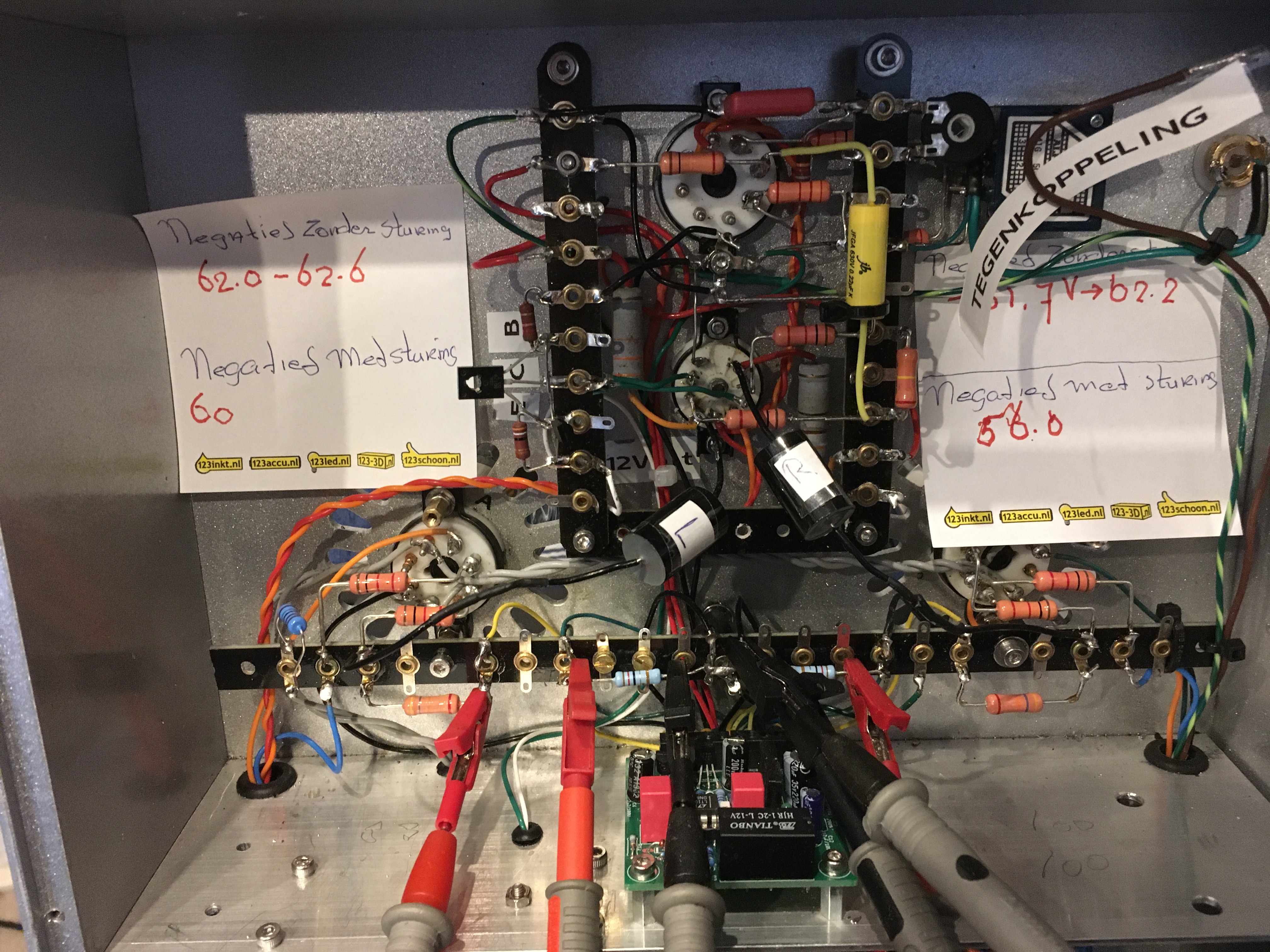

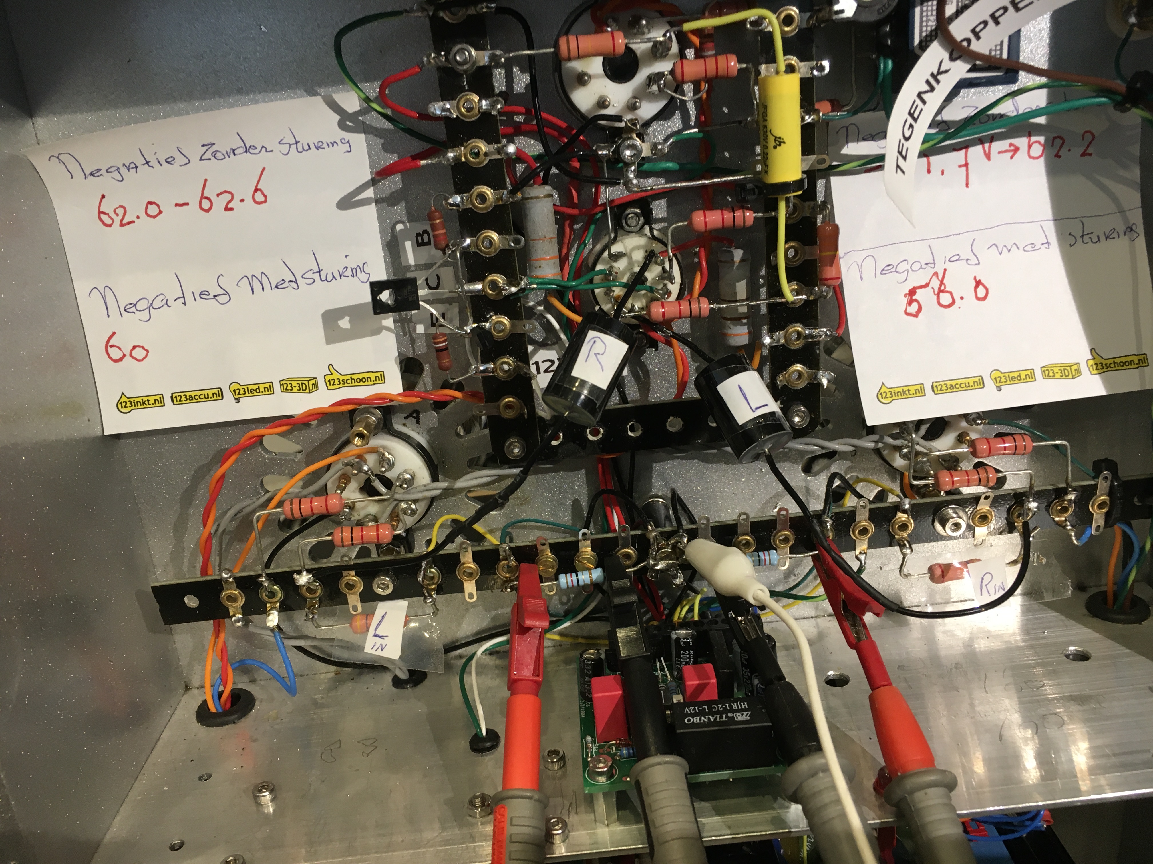

Wat ik heb gedaan vanmiddag is hier en daar wat briefje,s en labels geplakt
Zodat ik en ook jullie kunnen zien wat waar en hoe iets zit/zat
Ik heb eerst de KT120 er weer ingezet, daarmee wil ik de versterker laten werken
Labels op de Uitgang van de Fasedraaier

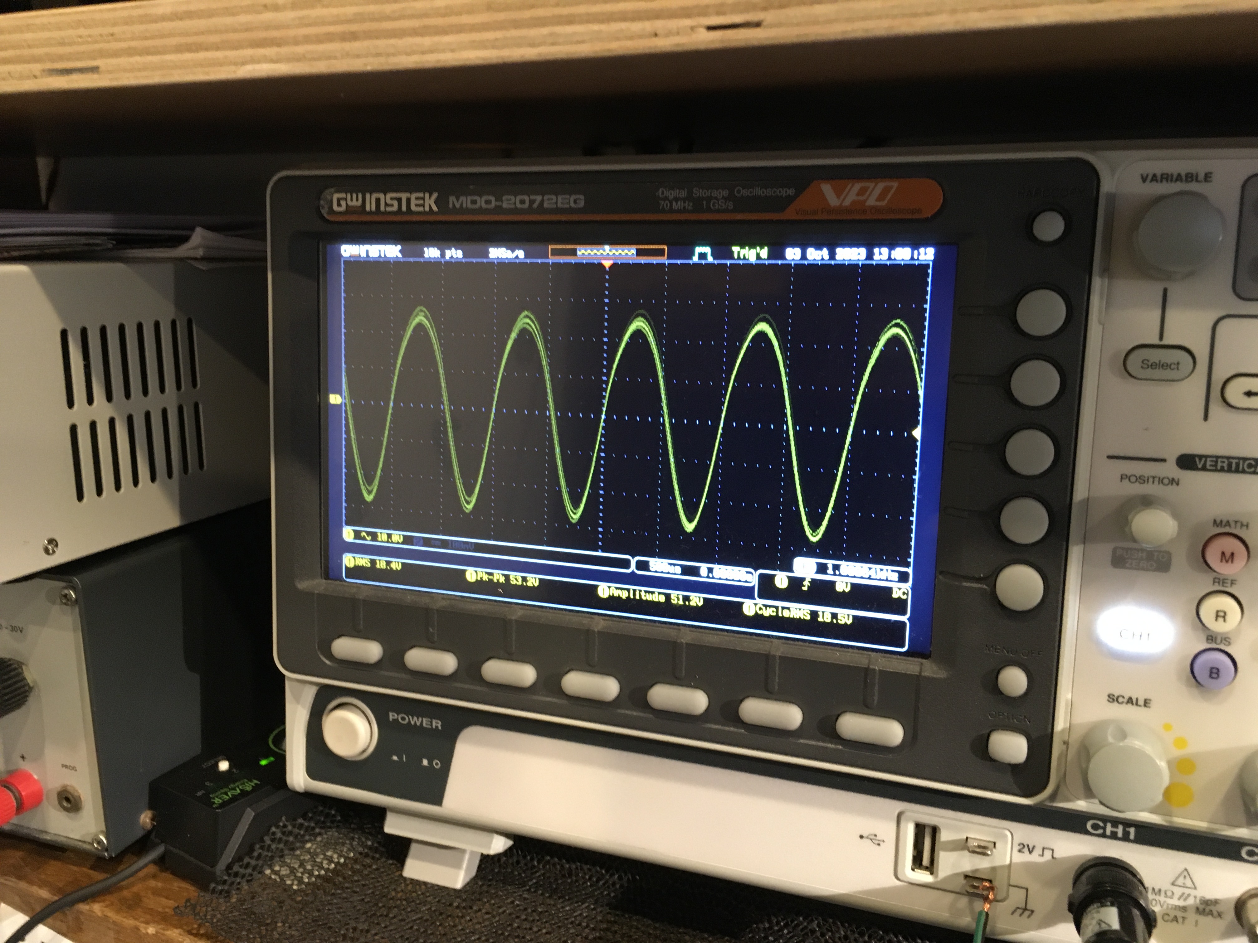

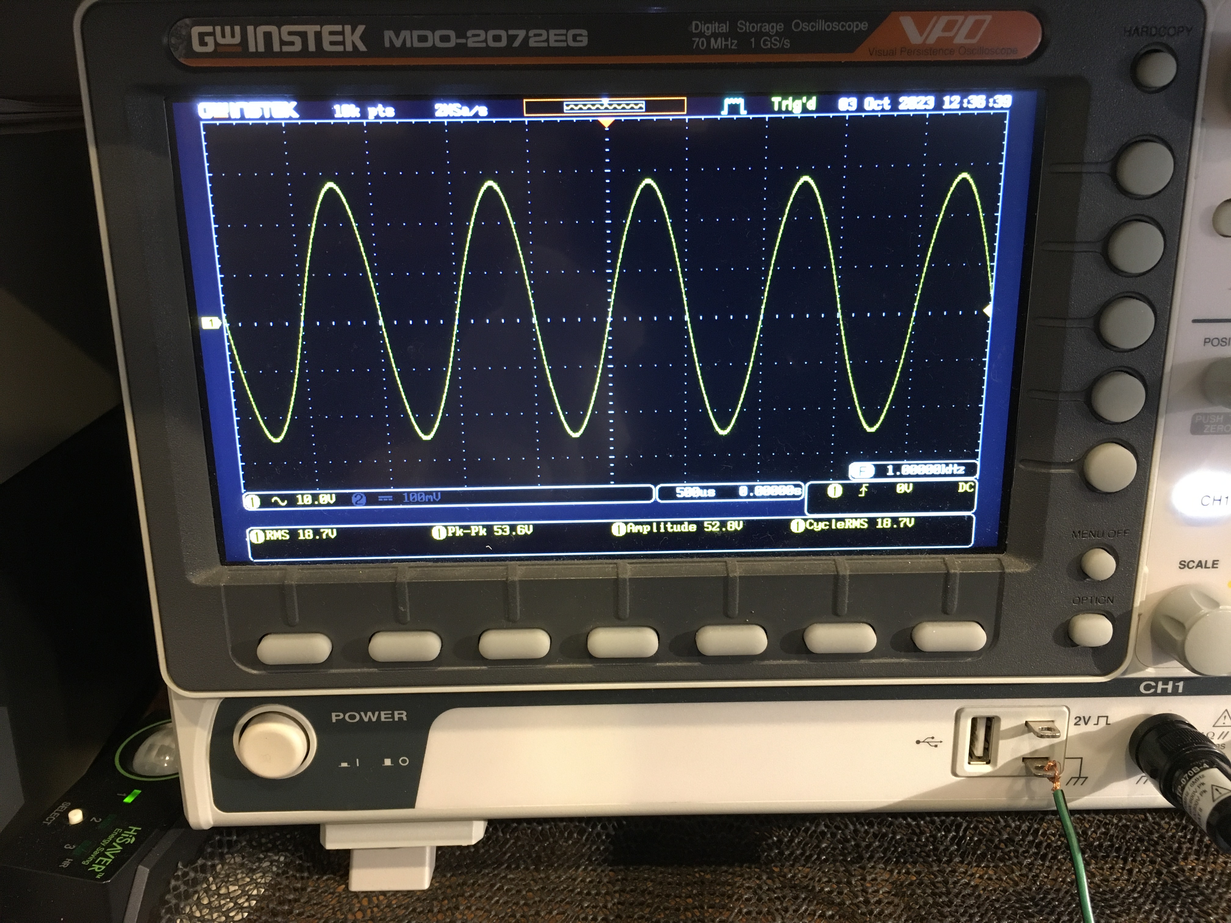

Eerst zonder sturing met gnd nog aan de LS uitgang en toen sturing gegeven
Mooie sinus bij 2 volt PP 100 hz in sturing
Toen ik de Gnd los LS Uitgang
nam stond de sinus verticaal raar te doen
Ondanks dat de scoop op LS uitgangen 0-8 ohm zitten
Weet niet of dit op de foto zichtbaar gaat zijn
Nou net niet op de preview maar wel als je erop klikt
Dat maakt het lastiger , nu moet ik de kap van de UGT afnemen, maar moet ik eerst printen eruit halen welke de Moeren afschermen
, ik heb het negatief gemeten in rust en bij 2 VPP insturen er zal misschien wat verstoring op de meter gegevens zijn van de negatieve spanning
Gegevens staan op de witte briefjes welke in de versterker zijn geplakt
Kan nu verder niets omwisselen met die Gnd los

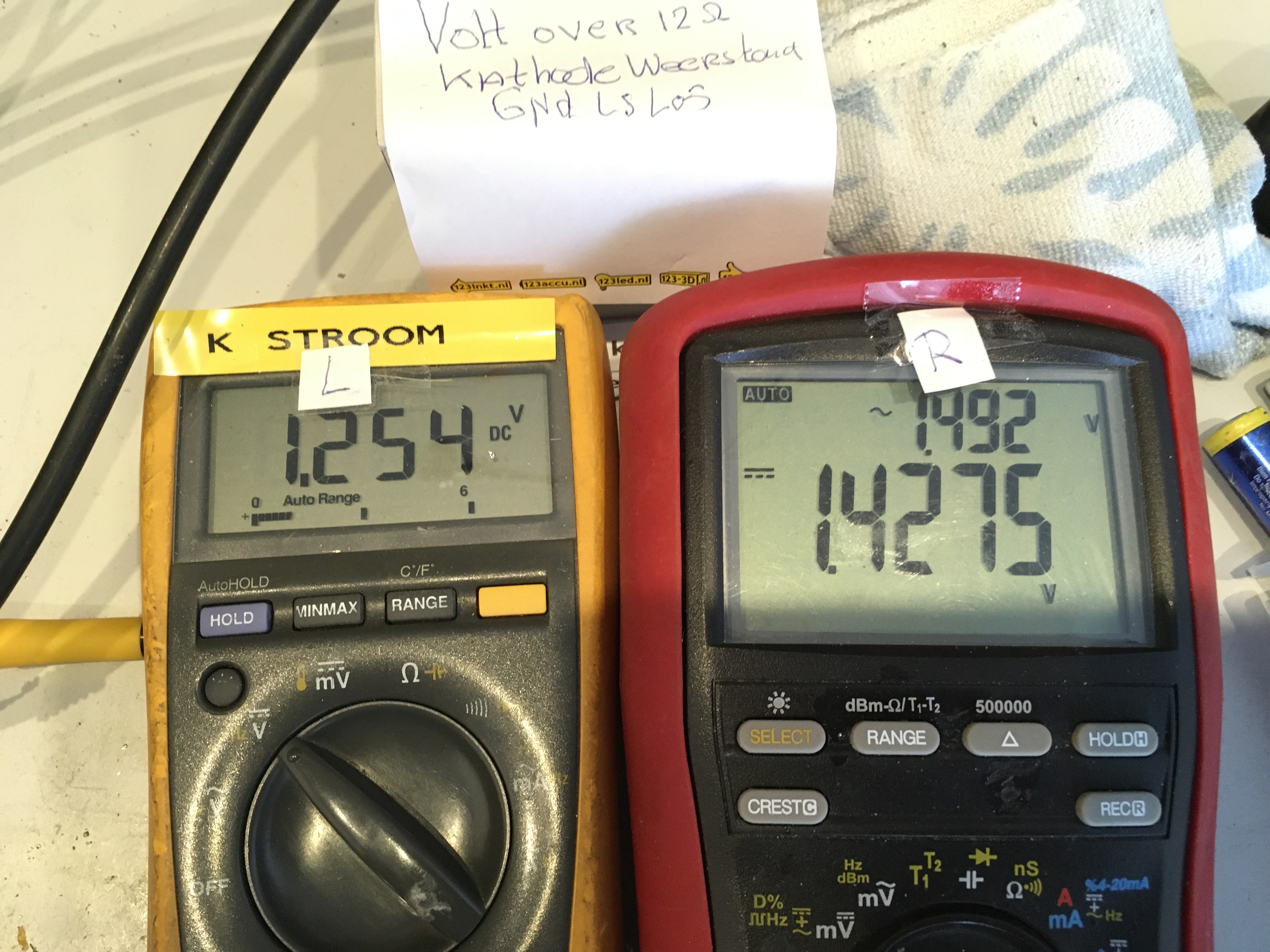

De Kap van de UGT eraf
De aansluiting fasedraaier gewisseld
Verschil is kleiner , betwijfel nu of ik nu verder moet zoeken , dit is echt veel beter !
Foto,s negatief op L en R
Aansluitingen fasedraaier gewisseld /gekruist

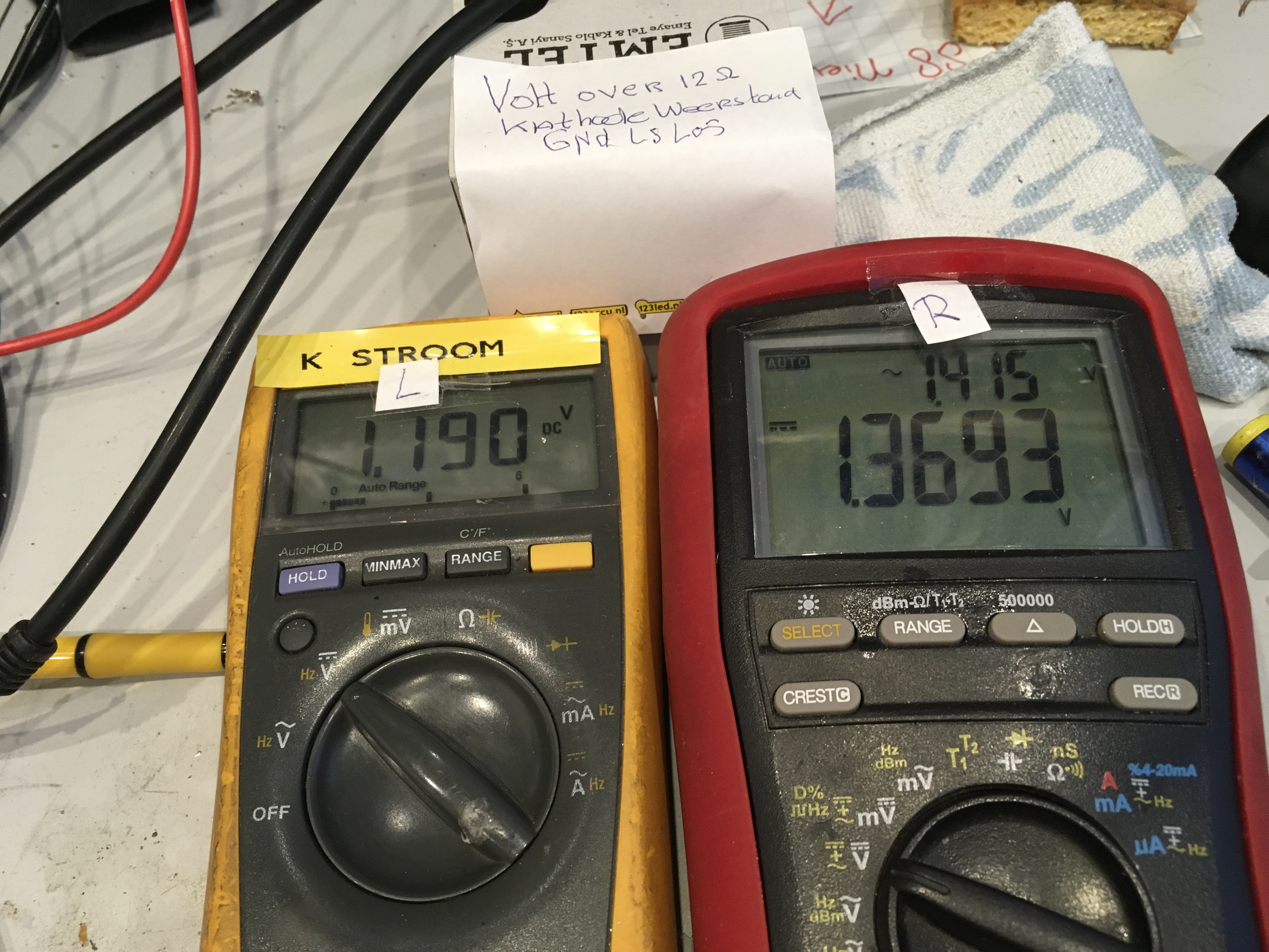

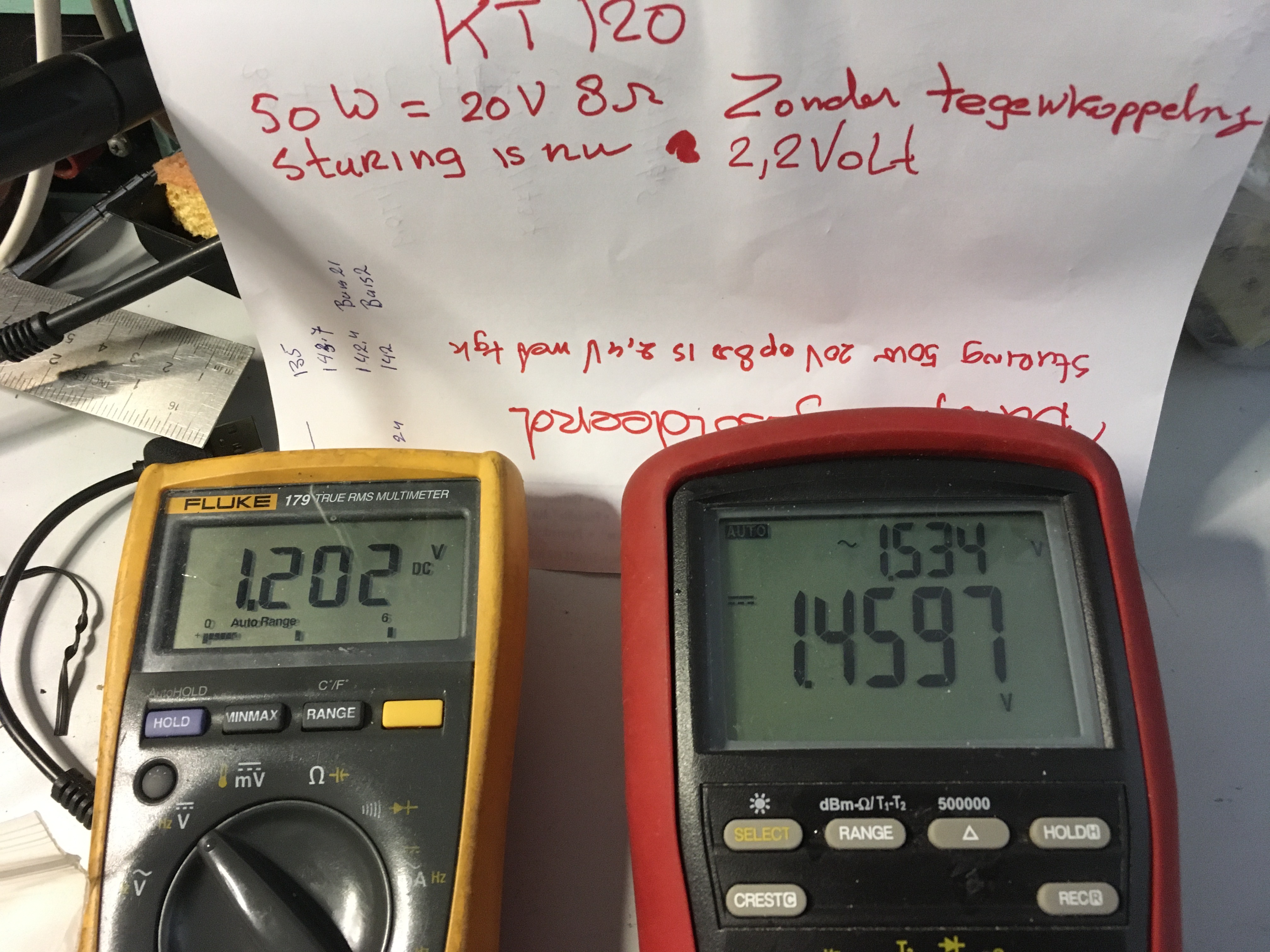

Rechts 1,20 volt 12 Ohm is 100 mA Links 1.37 V op 12 Ohm = 115 mA

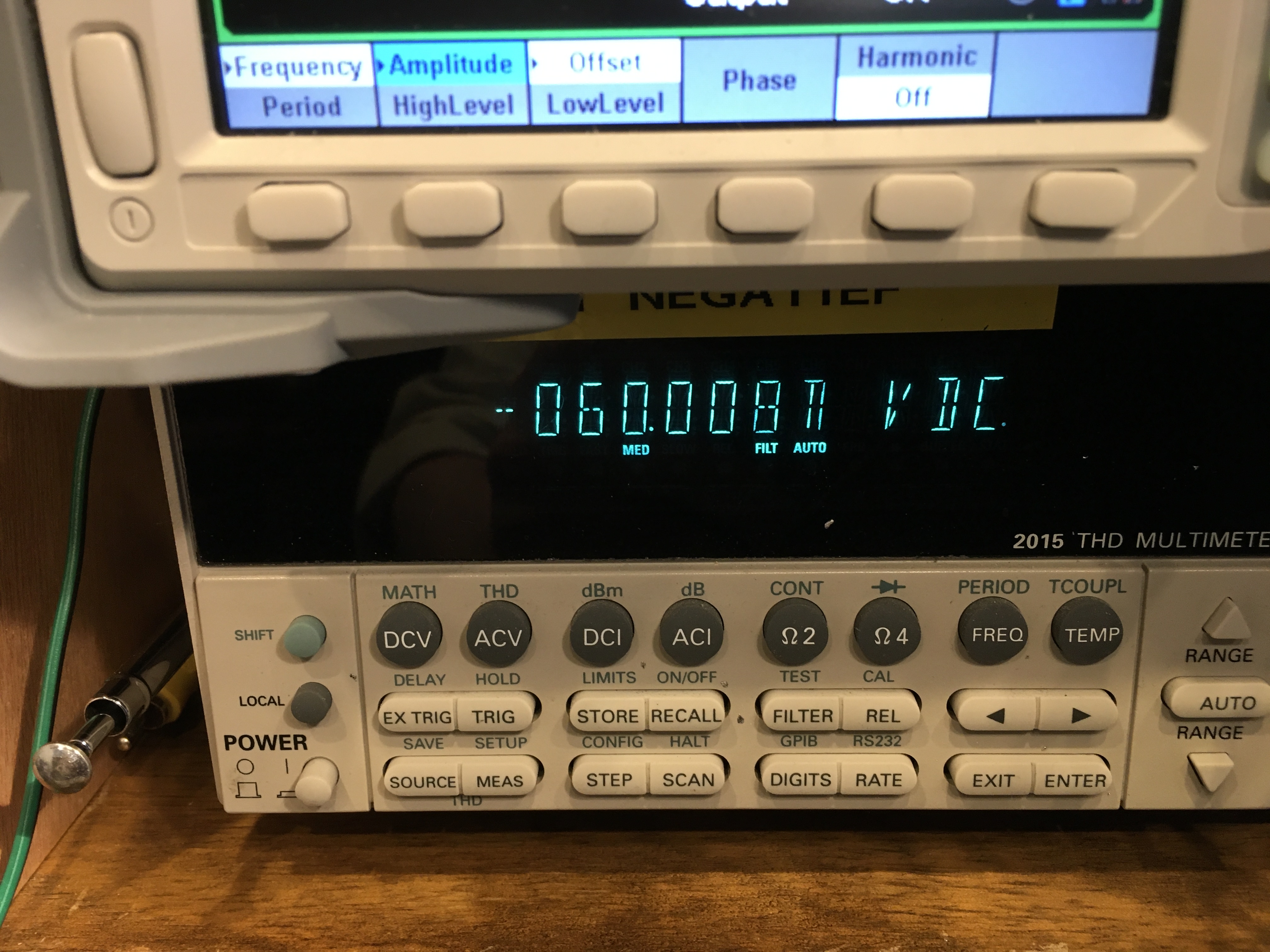

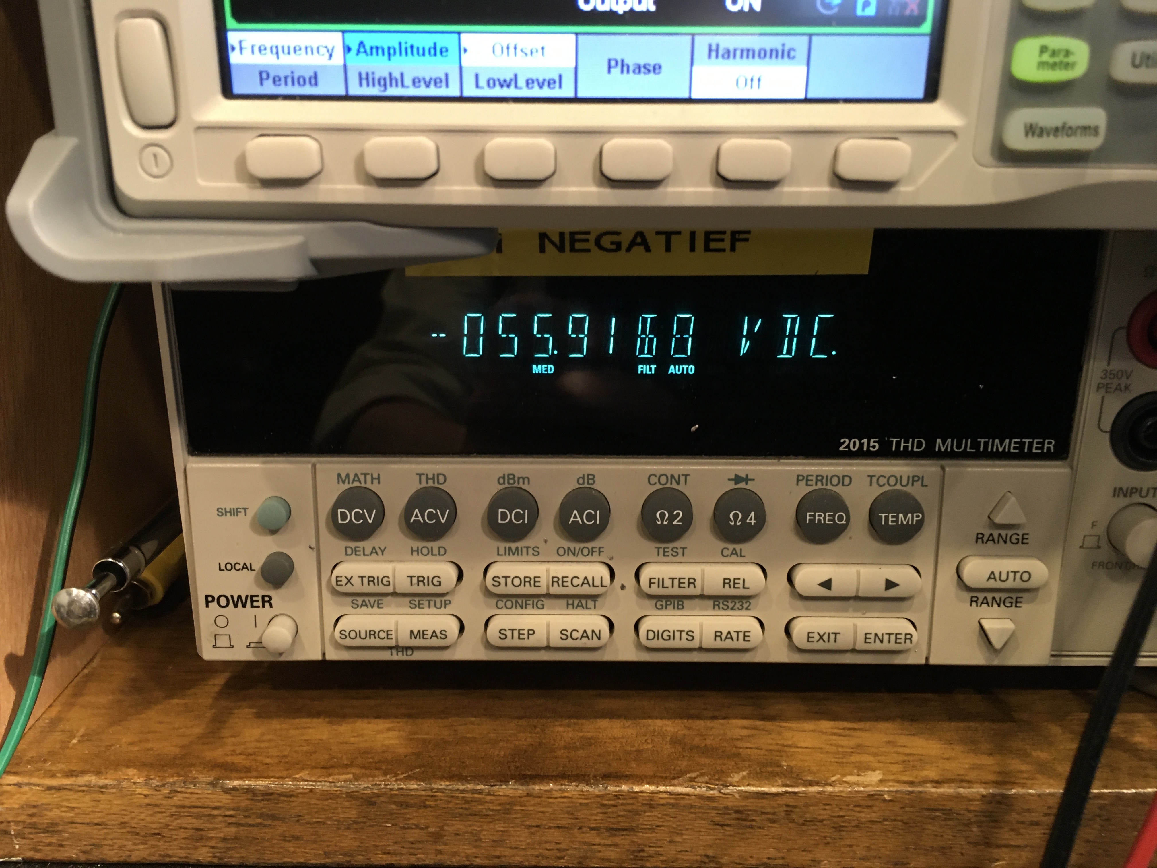

Meet resultaat 55.9 Volt Rechts
Meet pen negatief Rechts
Meet resultaat -60 Volt Links
Meet pen negatief links

Ik heb steeds verschil gemeten bij 20 Volt op 8Ohm = 50Watt
Nu ook maar even gekeken 1,25 Volt links 104mA en 1,45Volt Rechts dat is 120 mA

De bedoeling van het kruisen van de koppelcondensators was om er achter te komen of de stroomtoename van de eindbuizen bij dezelfde buis bleef of bij de andere. Je kunt dan vaststellen dat het aan de fasedraaier ligt of aan de eindbuizen.
De Rode meter is niet van plaats verandert en meet nog steeds meer spanning over de rechter kathode weerstand
Alleen is het verschil wat kleiner geworden
