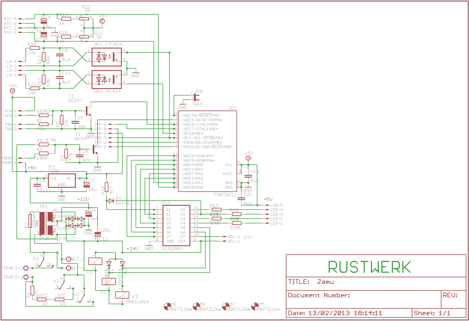

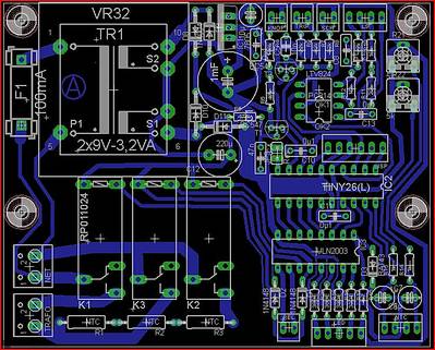

Over de manier om alles met een µC te regelen heb ik ook al een tijdje zitten denken.'tWas vanwege dat nogal uitgebreid geval met een hoop ICs uit Elektuur waar Ray mee begonnen was.
Omdat er niet zodadelijk belangstelling voor was bleef 't bij een soort tussendoor tijdsbesteding.Zal 'r wat meer werk van gaan maken.De bedoeling was dat 't ook voor versterkers zoals de Aleph-X kan dienen.Daarbij kan de LS-bewaking niet zoals gewoonlijk omdat beide aansluitingen spanning voeren,meestal zit één kan aan de nul.
Al wel een printje getekend,enkelzijdig zonder draadbruggen.
Ik zie geen dubbele temperatuur uitlezing en geen aansturing van 7-segment displays. Lijkt me dat dit niet aan de wensen van Ray voldoet.

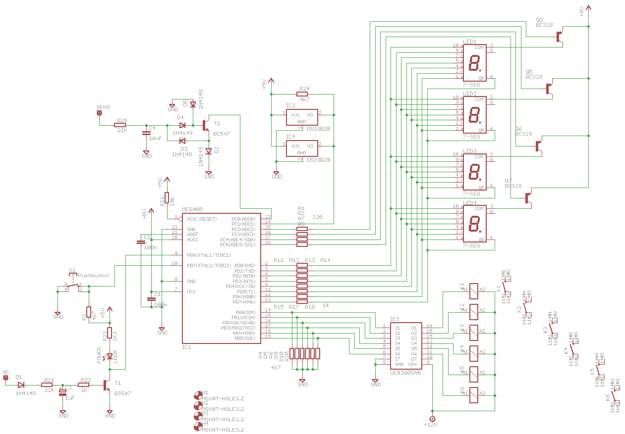

Dat klopt wel,zoals ik al zei,gaat uit van de eerste opzet met NTC-weerstanden en een drempel waarde voor de temp. :wink:
Als je met die Mega8 ales wil aansluiten kom je,denk ik,pennen tekort.Tweede LS-bewaking,trigger/schakelaar ingang... :o .
Met mijn Eagle ben ik beperkt tot 8x10cm print,krijg er net op wat ik liet zien.
Twee in voor NTC voor max temp. in de gaten te houden dmv de ADC van de ATtiny,twee LS bewaking via optocouplers (zo zwevend,ook voor zoiets als Aleph-X)en LF filter in soft.Dan de AC-in om het tempo aan te geven(knipperen enzo)tegelijk bij wegvallen dadelijk de boel uit.
D'r zou nog wel een stel 7-seg.cijfers gestuurd kunnen,serieel op een ander printje met schuifregisters,nog pennen over.
Dan zou er wel een meer betrouwbare temp-voeler dan een gewone NTC moeten of ,zoals je voorstelt,twee ééndraads voelers.
Hang hier schema aanvan wat er op de print zit.Met de soft ben ik nog bezig,duurt wat,m'n geheugen is niet meer wat 't geweest is :sure: .

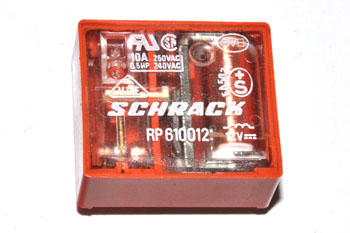

Ik heb 6 stuks oranje Schrack relais in gebruik, die op 12 Volt draaien. kan geen Dick Best link geven, want dat type zit niet meer in de collectie.
(volgens mij dezelfde als deze, maar dan dus op 12 VDC : http://www.dickbest.nl/index.php?_a=vie ... uctId=3396 )
Ik zal wel even de datsheet daarvan opzoeken.

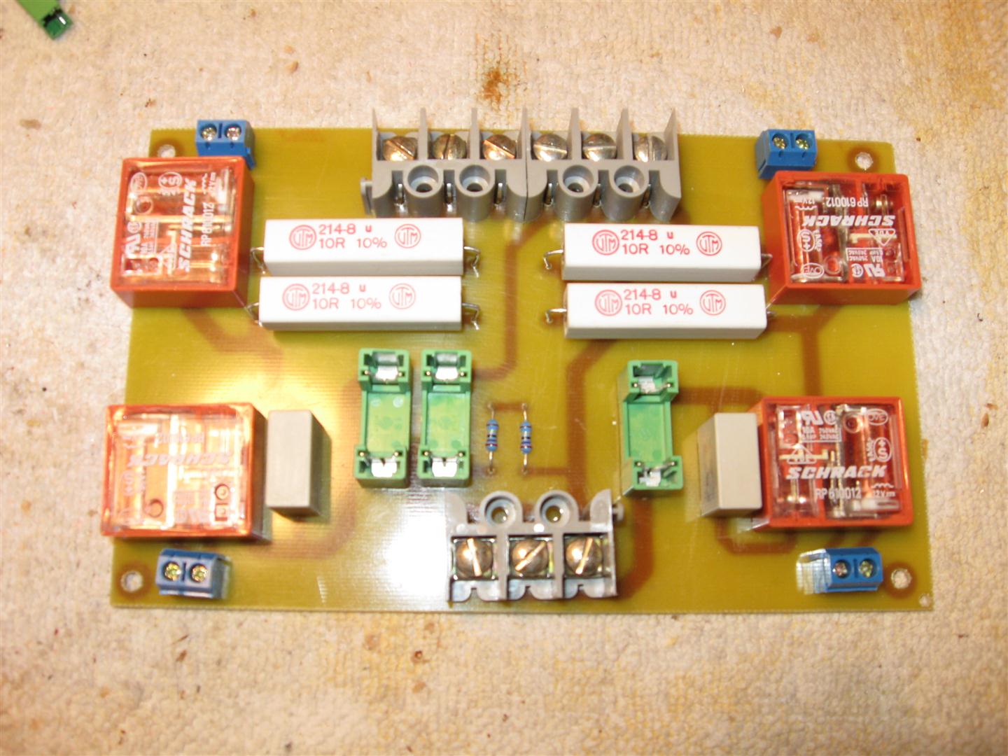

Kun je nog even uitleggen waar alle 6 relais voor dienen?
Ja, natuurlijk kan ik dat.
Ik heb dus 2 aparte transformatoren. die worden worden ieder door een eigen soft-start aangestuurd.
Iedere softstart heeft een relais om de netspanning in te schakelen, en eentje om de vermogens weerstanden te overbruggen.
De relais staan (nu) paralel geschakeld. in groepjes van twee dus. ieder relais heeft wel zijn eigen aansluiting. de paralel aansluiting
wordt nu gedaan door de bedrading.
Met deze relais :
Dan restten nog de luidspreker relais, die staan nu ook paralel geschakeld met een inschakelvertraging van zo'n 15 seconde.
Het zijn qua specs dezelfde relais als bovenstaand, alleen zitten deze in recht opstaande behuizing.
