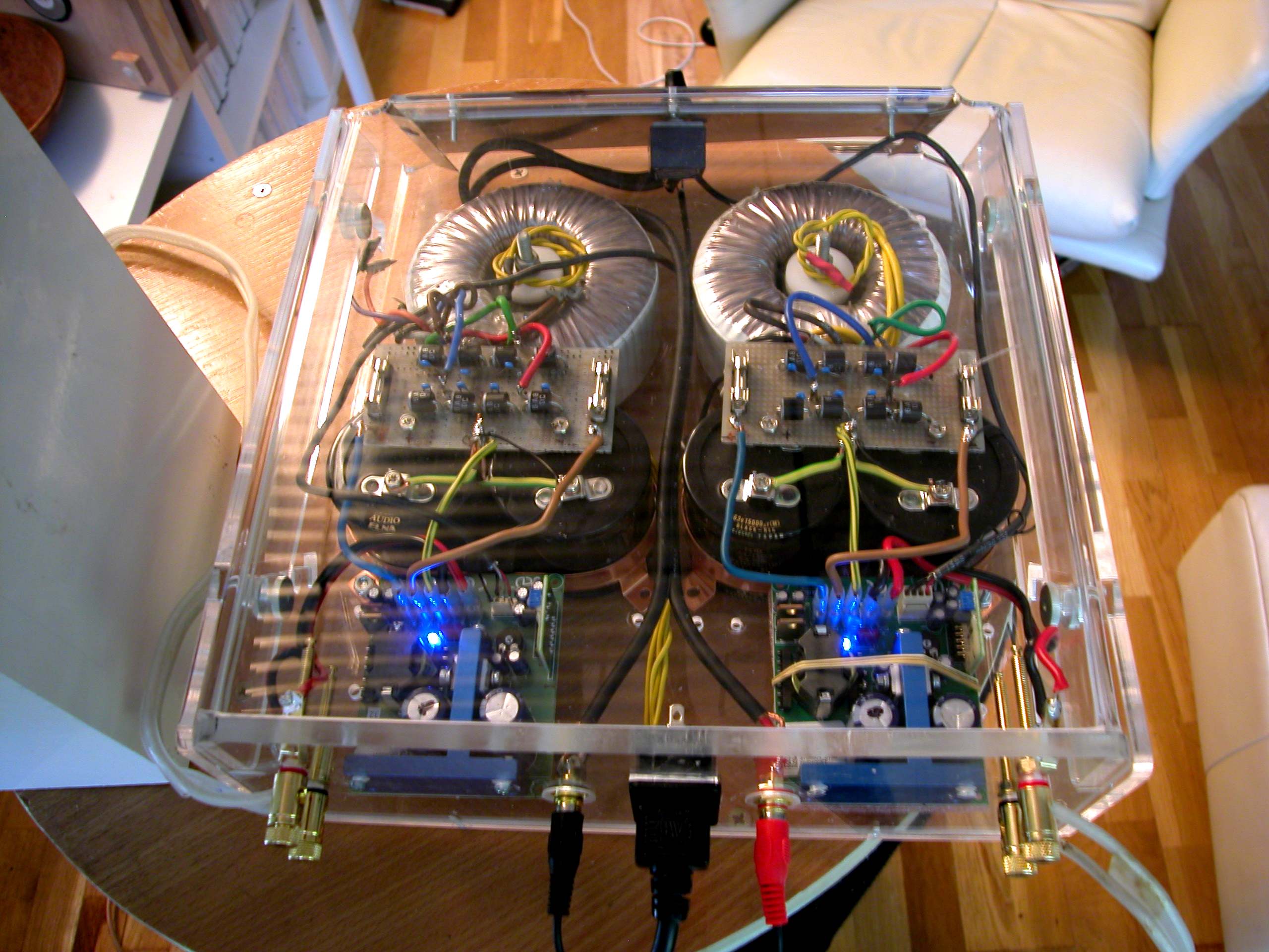

eindelijk de pics (terwijl ik naar Mahler5 luister)

Mooi hoor!
maar....euh....de handleiding ook gelezen? Men schrijft dit voor... :roll:
Cooling.
Although Hypex UcD modules are based on very efficient Class-D
technology, additional cooling is a must. Mounting the modules on a
sheet of aluminium will provide enough cooling for use under normal
conditions. When the module is used in a closed case, provide
enough airflow by means of ventilation slots etc. When using high
supply voltages it is better to turn the module 90’ for better airflow at
both sides of the circuitboard.

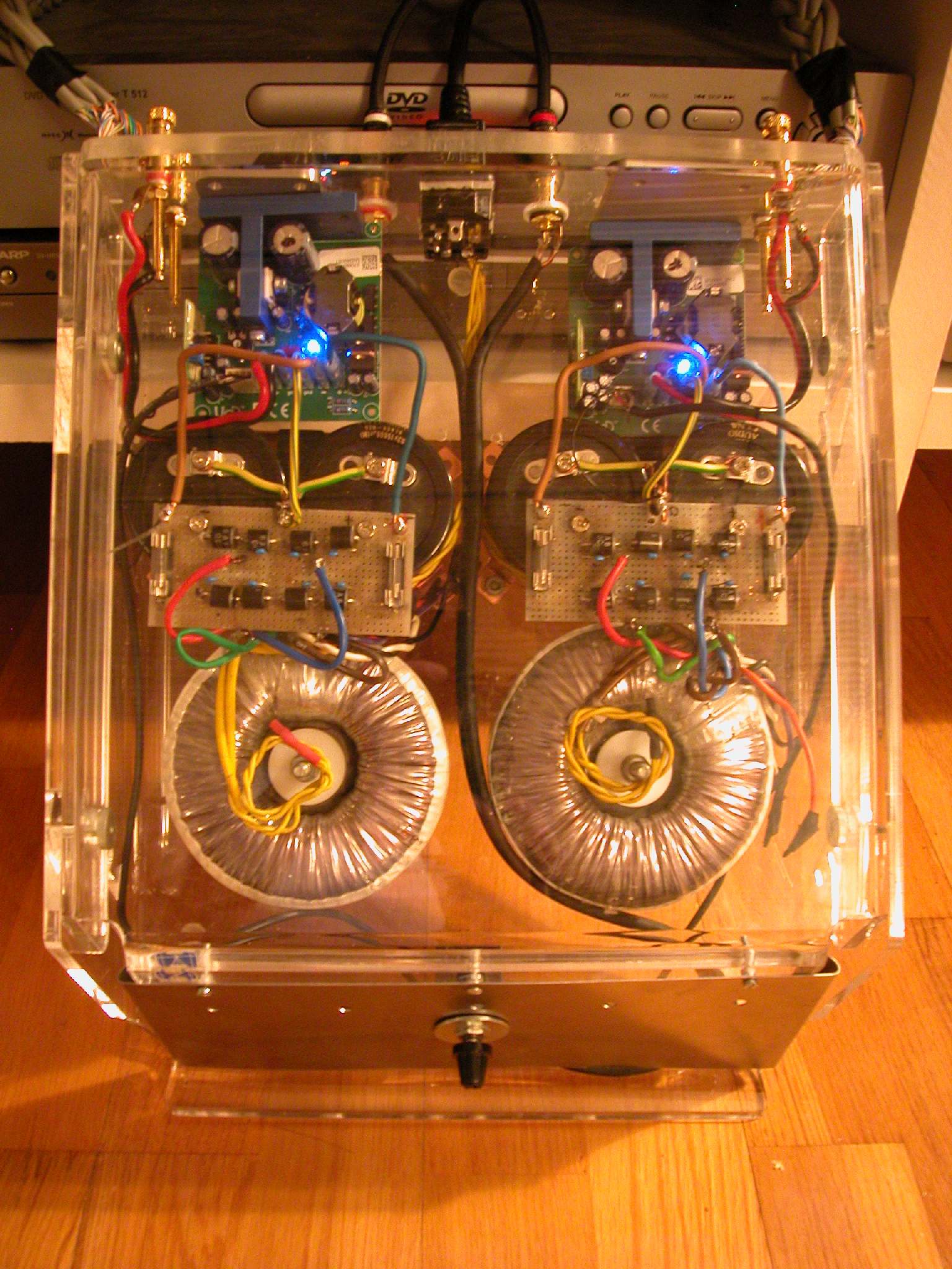

Hier mijn beviningen:
ik heb de versterker 24 uur aan laten staan zonder signaal.
De boutjes waarmee de koelplat aan het plexiglas geschrooefd zijn was behoorlijk warm ! Ik schat 65 graden.
Ik heb er nu 2 stukken alumium vna 7x4 cm 8 mm dik tussen geklemd en de achterwand wat meer open gezet. Temperatuur is nu beter onder controle en bovendien is er nu enige air-flow (morgen checken of dit voldoende is !)

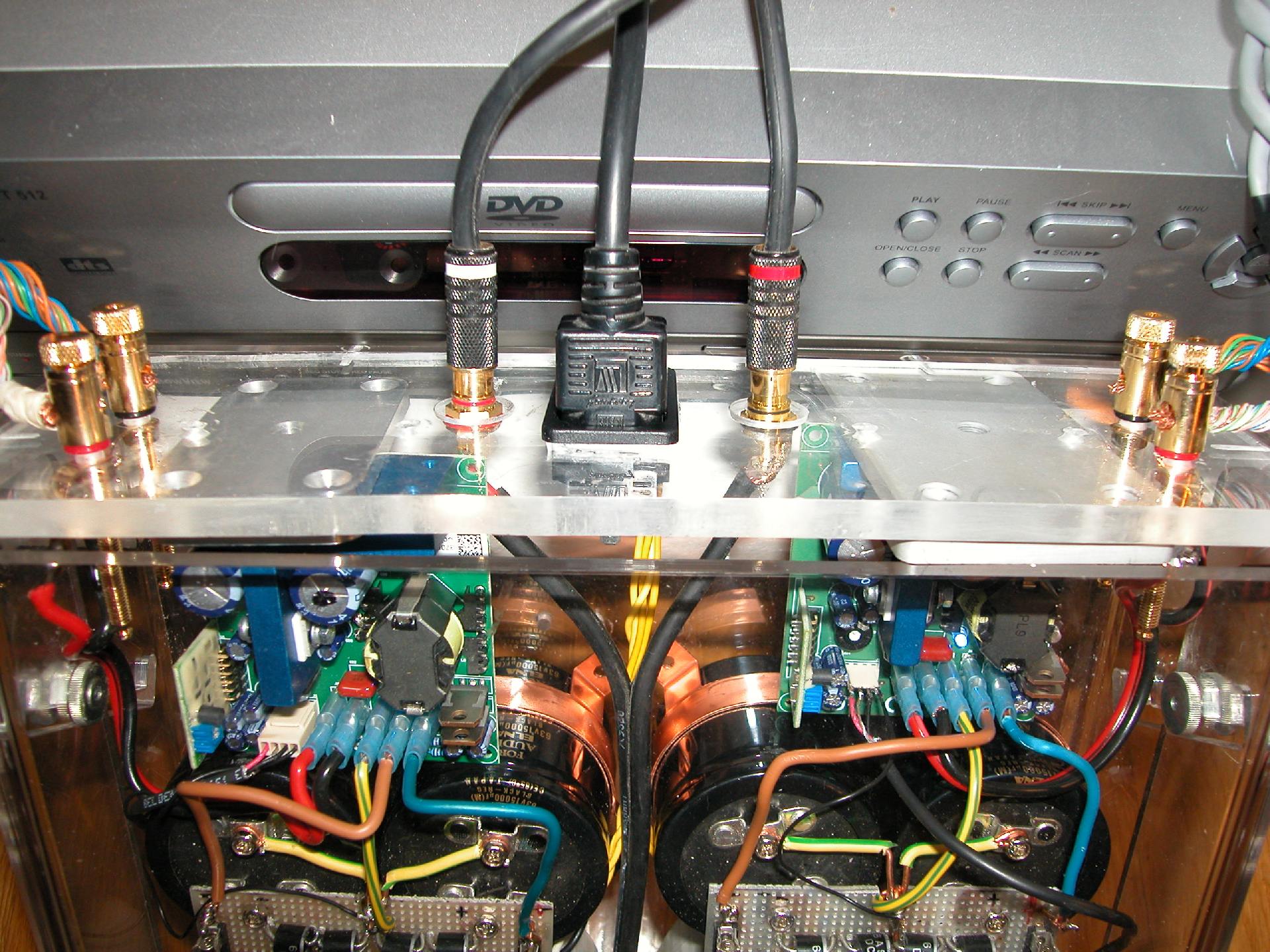

de oplettende kijker ziet dat de input-aansluitsnoer van de rechter helft gesoldeerd is. Het aansluitblokje bleek defect !

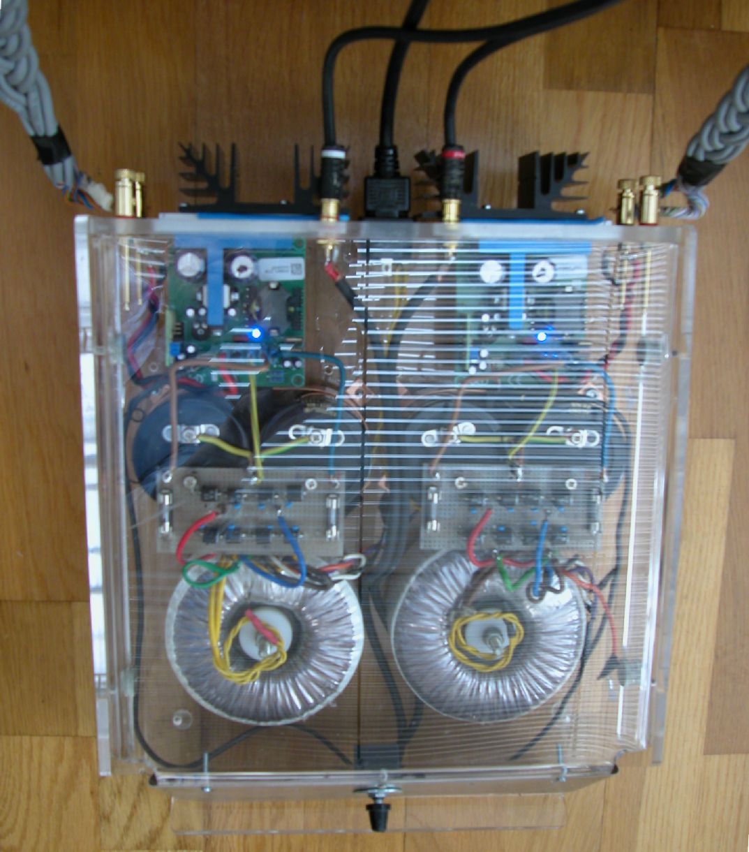

Ik zou de koeling van de UCD toch iets verbeteren. Als ie zonder signaal al flink warm wordt...... :?
In het plexiglas achter de UCD een rechthoekig gat zagen; een paar mm kleiner dan de UCD-koleplaat. In dat gat een plaatje aluminium leggen (dikte is iets dikker dan plexiglas). Dan tegen het plaatje alu een koelblokje/plaatje bevestigen. Koelblokje iets breder of langer maken dan het gat in het plexiglas. Daardoor komt het plexiglas klem te zitten tussen UCD en koelblokje, zodra je met de boutjes de UCD tegen de koelplaat aanschroeft.

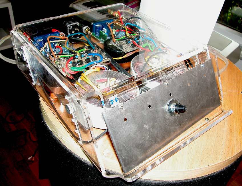

Àadjo schreef:
Goed idee. Pics volgen later!
na deze regenachteige dag: ziehier het resultaat: goes/voldoende gekoeld (met nieuwe achterwand, dit keer met winkelhaak!)
nb : de ribbeltjes in de foto komen van panelen aan het plafond..
