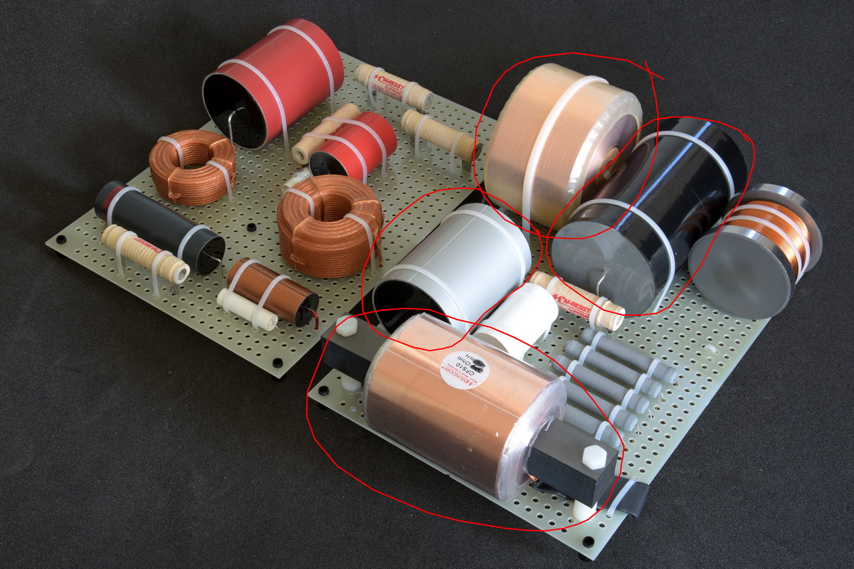

Hallo samen,
Op veler verzoek heb ik de passieve filters van de Calpamos onder de loep genomen om te zien of het mogelijk is om een voordeligere variant te maken die nog acceptabel klinkt. Het komt er op neer dat het filter voor het hoog ongewijzigd blijft, alleen het filter voor het laag krijgt een "afslanking". Dit om de volgende redenen: de compressie driver met hoorn werkt als een soort "akoestisch vergrootglas", elk miniscuul dingetje is heel duidelijk te horen, dus ook de karakters van de gebruikte componenten. Verder is het de taak van elke tweeter om de harmonische boventonen van de muziek / stemmen / instrumenten weer te geven. Verander je het karakter van deze boventonen dan verander je het karakter van de hele speaker.
De vier grootste (en duurste) componenten voor het filter voor het laag worden vervangen door componenten van standaard kwaliteit. Het gaat hier om flinke waardes dus er kan al snel wat geld bespaard worden. In de bijlage een foto van welke componenten veranderd worden.
- beide koperfolie spoelen worden samengevoegd tot één Jantzen Audio 12AWG C-Coil.
- de grote Jantzen Audio Cross Cap wordt uitgevoerd als Mundorf ECap.
- de grote Jantzen Audio Silver Z-Cap wordt uitgevoerd als Cross Cap.
- de filters passen door deze aanpassingen straks op één printplaat per speaker i.p.v. twee.
De weerstanden, de witte condensator en de ferriet spoel op het laag filter blijven dus hetzelfde.

De filters worden kant-en-klaar gemonteerd en getest geleverd als gematchde paren.
De oorspronkelijke uitvoering (totaal 4 printplaten en 12kg gewicht) kost EUR. 1.640,- per set.
Met de aangepaste uitvoering (totaal 2 printplaten) kom ik uit op EUR. 946,- per set.
Scheelt toch weer bijna zevenhonderd euro :wink:

Mooie besparing inderdaad, echter grote kans dat het op den duur gaat kriebelen omdat je toch alles uit de units wil halen, en dan zal je alsnog de dure variant willen aanschaffen. Mijn mening/ervaring is dat je, wanneer financieel mogelijk, beter gelijk voor de beste componenten kan gaan, is uiteindelijk goedkoper dan een twee traps raket.

Als je het filter ruim opzet, en goed bereikbaar maakt, kun je steeds weer verder verbeteren door geleidelijk van de goedkopere naar de dure variant over te gaan, wel van tevoren een goede zonnebril aanschaffen, want er gaan dan een hoop gordijnen worden weggetrokken...

Dan moet je natuurlijk wel de waardes van de componenten weten, die staan namelijk niet meer aangegeven op de componenten zelf.

Wel goed om te beseffen, dat de duurdere componenten groter zijn, als je zou willen upgraden in de toekomst, is het erg jammer als het niet meer op de filterplaat erbij past.

Dat gat van die woofer, daar past echt wel een nieuw filterbordje doorheen hoor :lagge:
