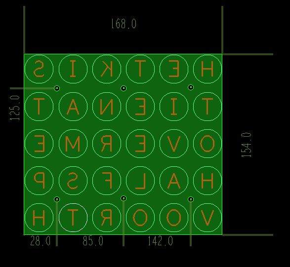

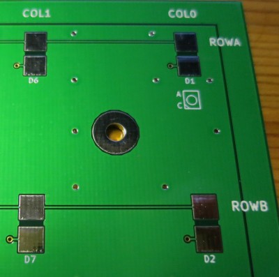

Nee, zal het ingezoomde led bordje nog een keer laten zien:
Kom je op 3 x 3 led's als je dit op een 100 x 100mm bordje wil plaatsen. Kom je ook weer op meer connectoren, (flat) kabels, etc. Denk dat 4 borden nog steeds het meest praktisch is.

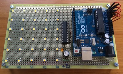

Spijkerplankje.

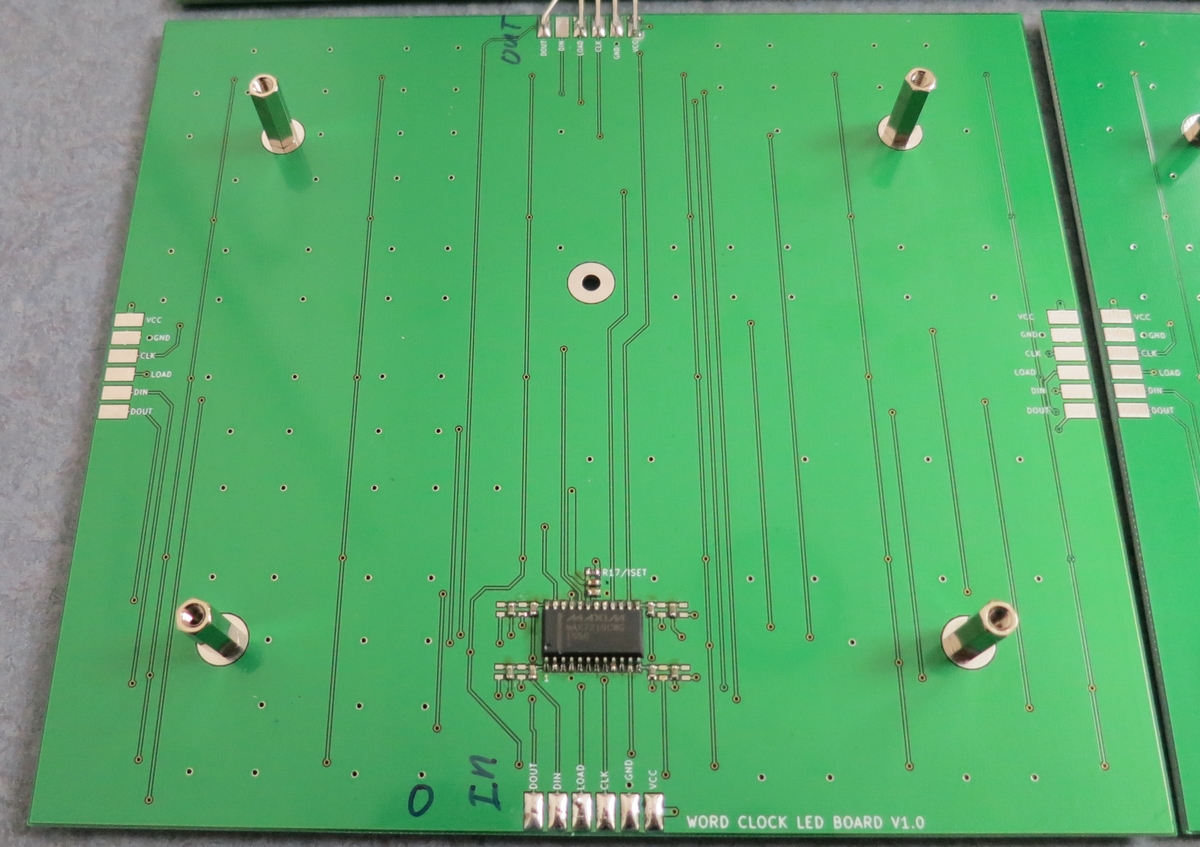

Dit is een matrix zoals íe straks 4 x in de klok zal komen, van 6 x 5 led´s. Op een MAX7219 dient op pin 18 de ISET ingesteld te worden met een weerstand. De led´s die ik gebruik hebben een Forward current van 20mA en voltage van 2.9 / 3.6V, wat een weerstand (tabel datasheet) oplevert van 22k. Ik kan nu naar hartelust experimenteren, ook met helderheid zonder dat ik bang hoef te zijn de led's op te blazen. In eerste instantie wil ik inzicht krijgen in hoe ik de led's aanstuur vanuit arduino naar de led driver, en ga nu eens wat met de software spelen.

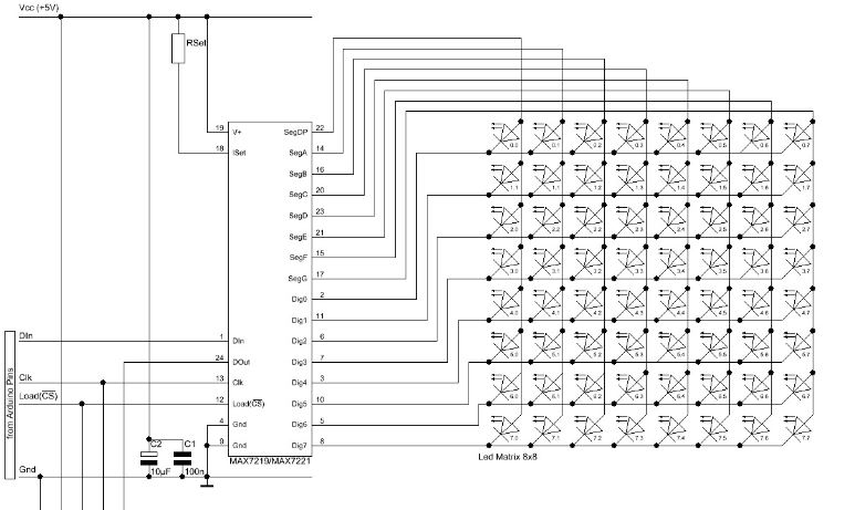

PS volgens dit schema, van http://playground.arduino.cc/Main/MAX72XXHardware:
Oja, GND en +5V Arduino en led driver moeten nog gelijk, ga ik nog even doen

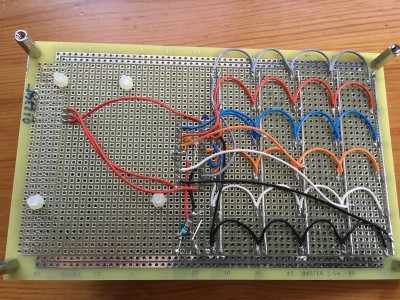

Met alle 30 led´s op 1 bord aan is de stroom 100mA, valt erg mee. Had een aansluiting voor een externe voeding gemaakt, maar is niet nodig.
Inmiddels is het eerste doel van het spijkerplankje bereikt, ik heb inzicht in hoe ik de led´s moet aansturen en helderheid kan regelen via de MAX drivers, dit werkt.

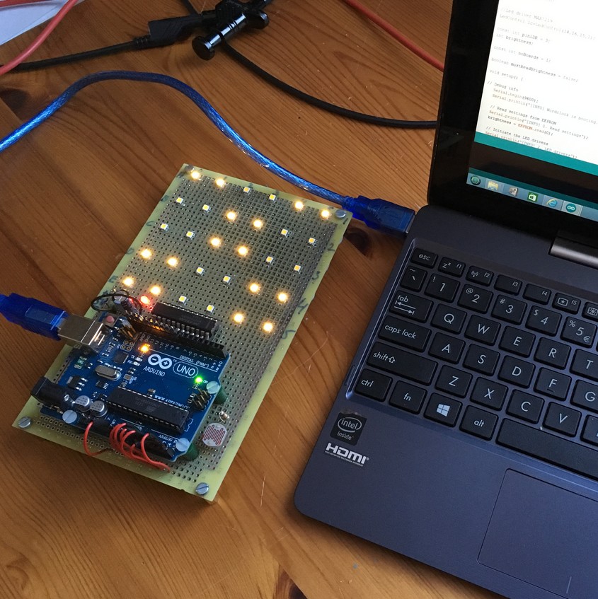

Heb de LDR op een analoge ingang aangesloten, en lees deze uit. In 15 intensiteiten stuur ik de led's hiermee aan, zodat deze zich aanpassen aan het omgevingslicht.
De camera corrigeert nog wat voor de veranderende intensiteit waardoor het wat lastig is te zien, maar het werkt mooi zo. Misschien dat de waarden nog wat moeten worden aangepast als alles zit ingebouwd straks, even zien hoe het in de praktijk uitpakt straks.
Oja, nog even for the record, die MAX drivers komen default op in shutdown mode, die moet je eerst activeren met een lc.shutdown(0,false) , waarin 0 de MAX driver is (ik gebruik er maar 1 op m'n plankje). Scheelt zoeken, duurde even voor ik dat in de gaten had
Verder gaat het eigenlijk wel voorspoedig zo, Arduino is perfect voor een programmeernoob als ik, het is op het web erg goed gedocumenteerd en het is eigenlijk best wel gaaf ermee bezig te zijn... Biedt mogelijkheden voor toekomstige projecten.

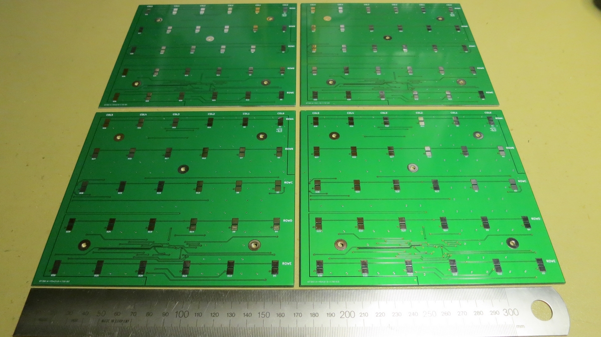

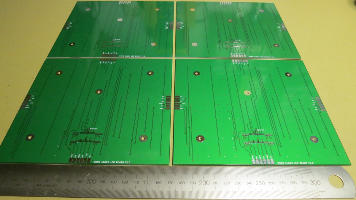

Printen getekend waar de led's op komen, met elke print een eigen led driver. Besteld, en vanmiddag op de deurmat.
Kan aan de slag..

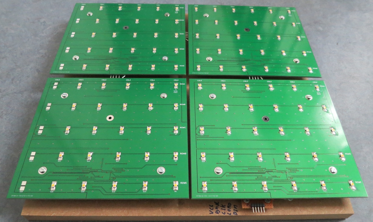

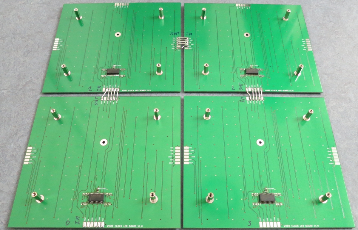

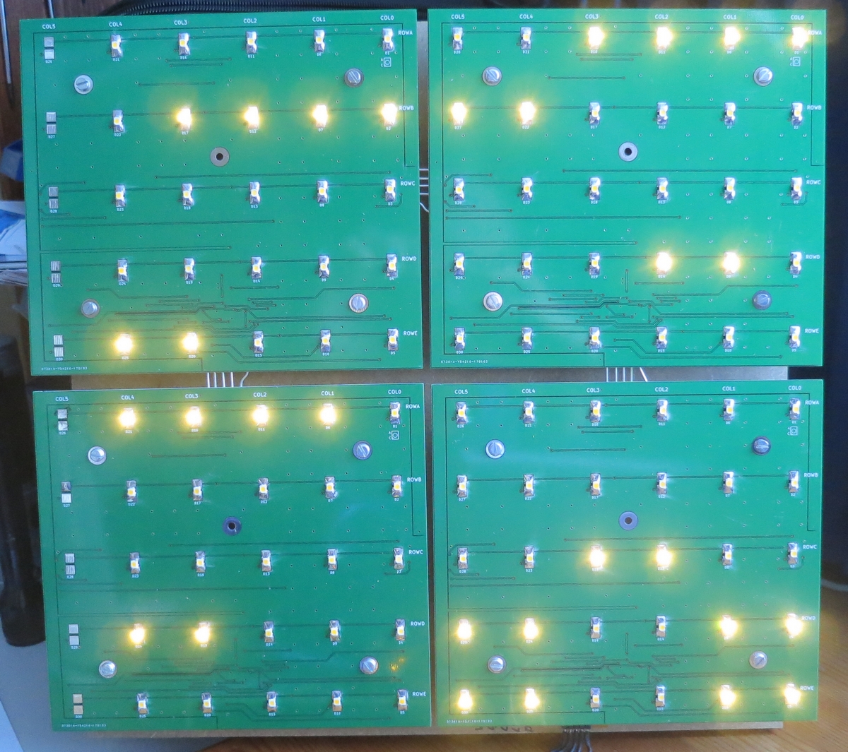

Heb de printen bestukt, en met elkaar verbonden. Omdat ik 4 gelijke printen gebruik (kostenaspect) heb ik de printen zo ontworpen dat ik met 0 Ohm weerstandjes het 'pad' kan instellen voor de SPI clock en datalijnen, zodat deze niet nutteloos over het hele bord zwabberen (MAX led drivers staan in daisy chain).
Ziet er zo uit:
Omdat dit in z'n geheel zo wat fragiel is voor het verdere testen, padjes waar de printen mee aan elkaar zitten breken zo af natuurlijk, heb ik de printen op een plankje geschroefd. Spijkerplank 2.0 zeg maar
Aangesloten en tegen de muur gezet, zodat íe me verder op tafel niet in de weg ligt. Sap erop, werkt
Ik kan alle 4 de MAX led drivers adresseren, ziet er allemaal goed uit. Even willekeurig wat posities aangeroepen, dit is de uiteindelijke matrix van 11 x 10 letters:
Dan ben ik nu op het punt gekomen dat de led's met aansturing (+aanpassen aan omgevingslicht) helemaal werken, ik ga nu bezig met de klok en vooral ook DCF.
