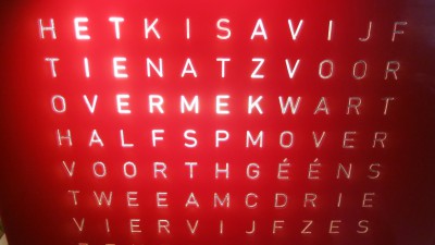

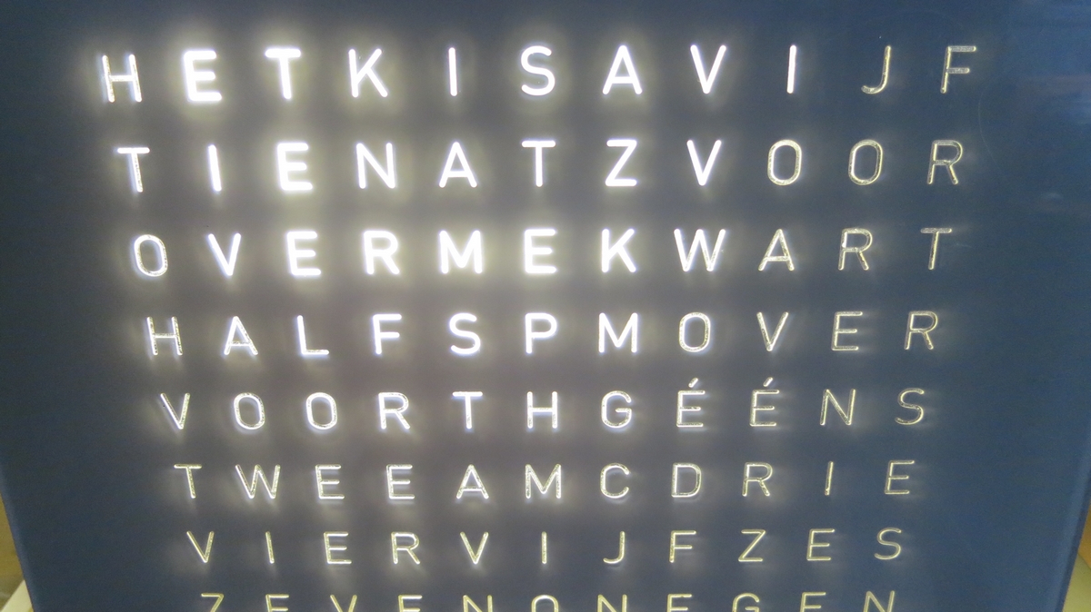

Het idee begon een paar maand geleden, m'n vriendin kwam thuis na hotelbezoek, ze had daar een klok gezien. Beetje omschreven, we zijn aan het zoeken gegaan, Google geraadpleegd, moet deze zijn geweest.
Zou wel wat zijn dit in de woonkamer te hebben hangen, zo is eigenlijk het idee geboren te gaan proberen dit zelf te maken. Op een rijtje zetten wat er in dat geval zou moeten gebeuren:

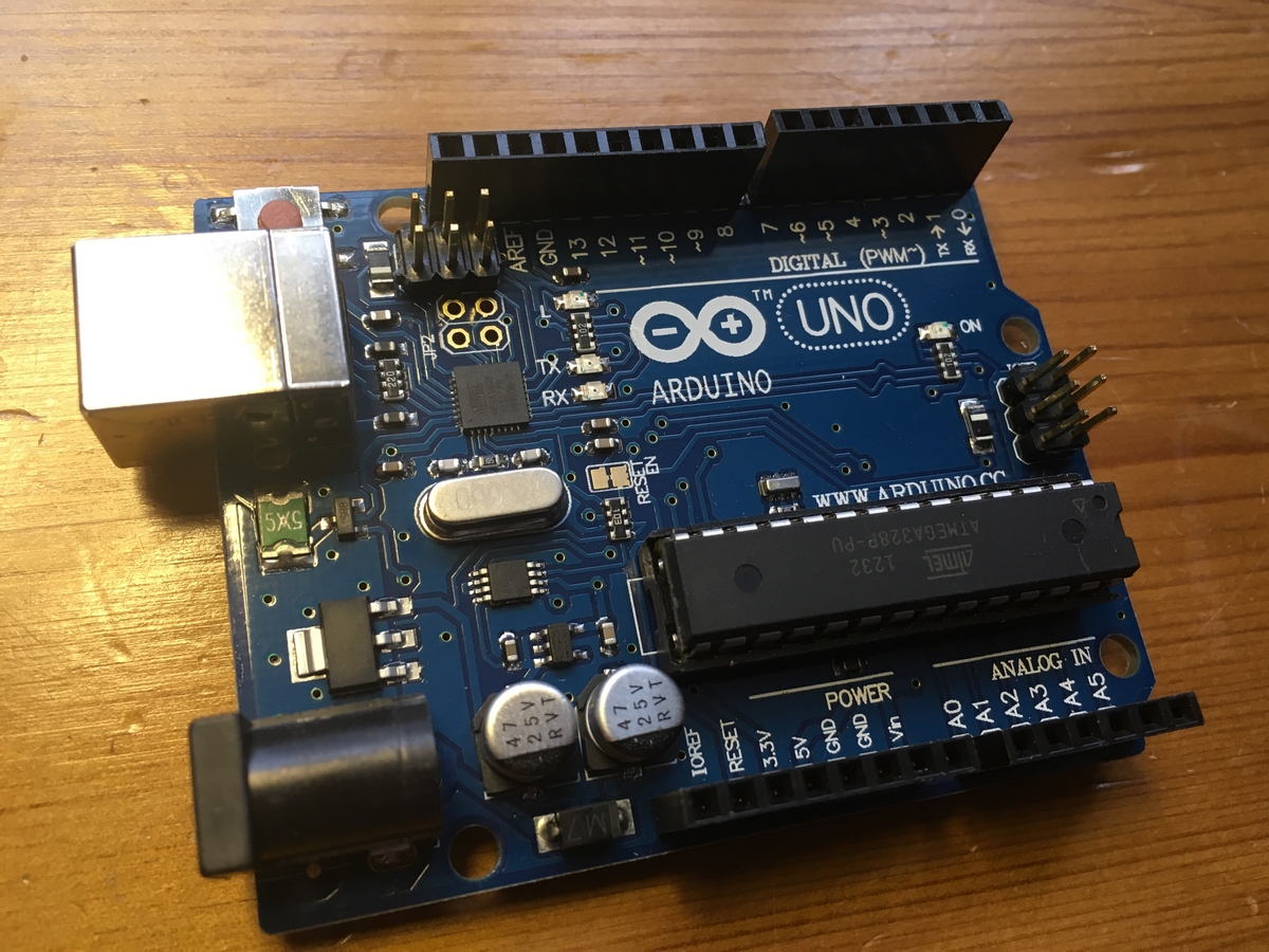

- Het programmeren, dit gaat een dingetje worden. Heb een Arduino Uno aangeschaft:
Waarschijnlijk is de software voor de doorgewinterde programmeur een eitje, voor mij is dit het niet. Toch ben ik nog net van de generatie dat ik dit vroeger op de opleiding als vak heb gehad, misschien is er wat blijven hangen :hide: Nee, ik kom ook op een punt in de hobby dat het ontzettend handig zou zijn hier wat meer mee te doen, ik zie dit project ook als een leercurve wat dat betreft, schiet me niet direct af als het programmeren nergens op lijkt :mrgreen:

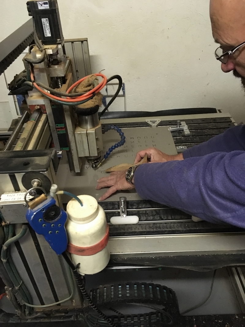

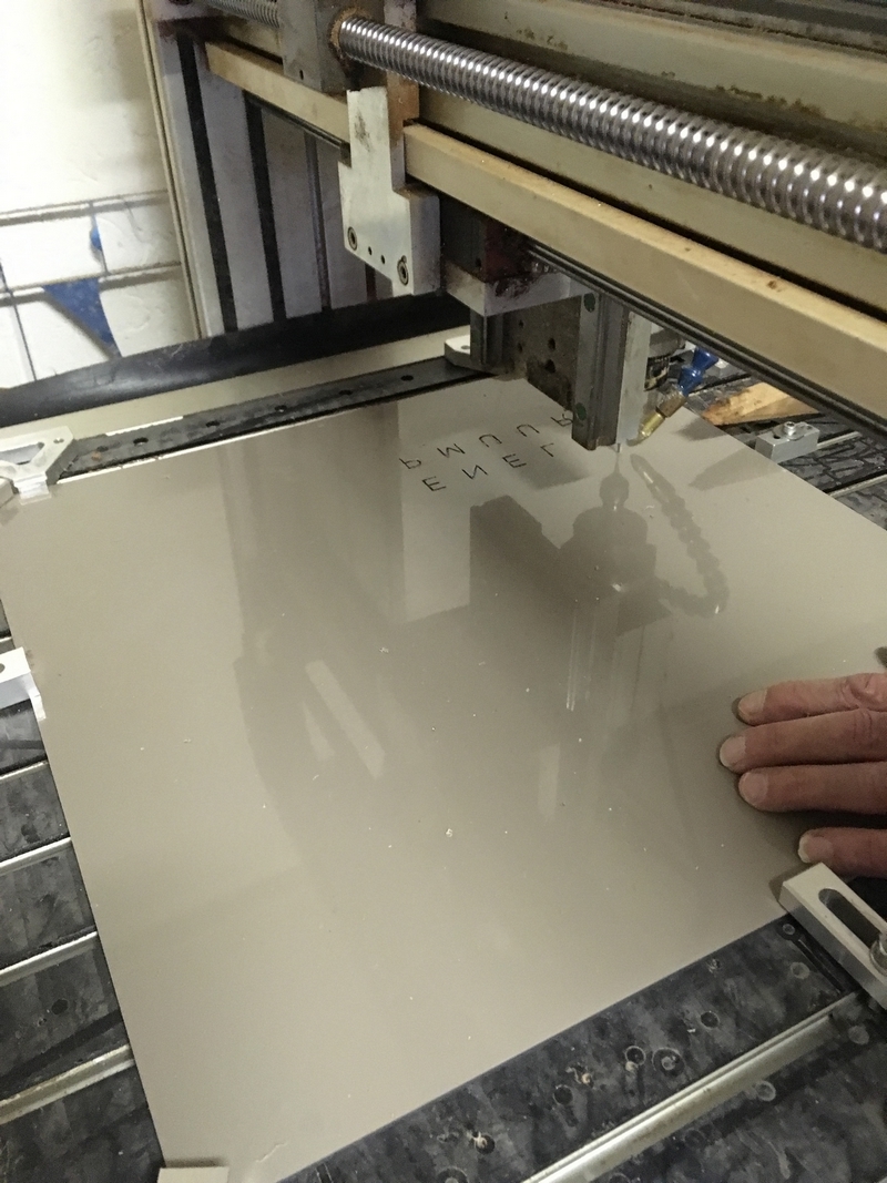

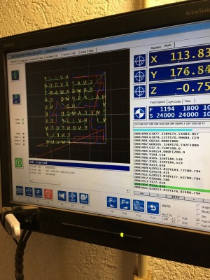

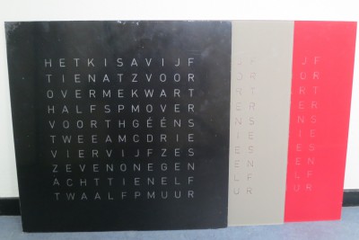

- Het belangrijkste, het voorblad waar de letters in zitten, frezen? Dit kan ik niet zelf, maar we kennen hier op het forum iemand die dit wel kan natuurlijk :idea: Contact gezocht met FreesKees, die zag wel mogelijkheden. Kees kwam met het voorstel iets van een spiegel te gaan gebruiken, hier de achterkant wegfrezen / weglaseren levert een strak resultaat op. Een spiegel spiegelt, zag dat toch niet echt zitten. Op zoek geweest naar een alternatief, uiteindelijk het product Lustrolite gevonden. Dit is acryl met aan 1 kant een coating, wat z'n toepassing heeft in badkamers, keukens, e.d. Hier heb ik 3 platen van besteld, ik kreeg er uiteindelijk 6 voor hetzelfde geld, mooi om wat te experimenteren.
In eerste instantie heeft Kees geprobeerd de letters eruit te laseren, werd niet echt mooi. Of de laser kwam niet door de coating laag, of hij kwam er wel door maar de coating versmelt met het acryl waardoor de randen niet strak worden. Hierna frezen op zijn zelfgebouwde CNC machine, dit leverde mooie strakke letters in de coating op.
Met het volgende resultaat:
Zien er een beetje beduimeld uit, beschermfolie zit er nog op, maar het is weer superstrak. Bij deze zou ik dan ook echt een stukje reclame voor Kees willen maken, hebbie een stukje frees/snij/laser werk weet ik het: http://www.techgraphix.nl/ .
Als ik de 3 kleuren simpel probeer door er een burolamp achter te houden zijn ze denk ik alle 3 wel geschikt voor dit doel, het lijkt erop dat de coating voldoende licht tegenhoudt.

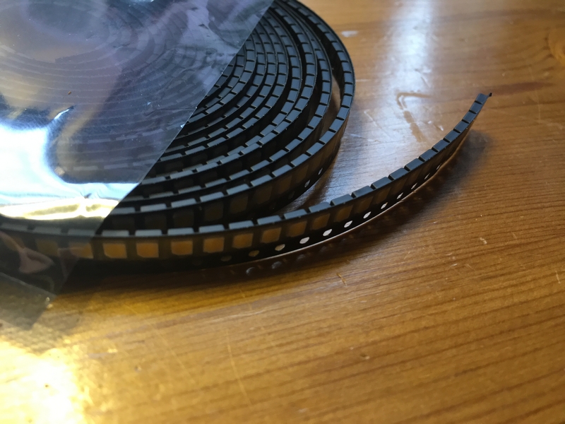

Heb naar led's zitten kijken en er ook al wat gekocht, kosten tegenwoordig ook niks meer. 1000 stuks,eBay Hong Kong, nog geen tientje.
Kleur is (warm) wit, hier ga ik het eerst mee proberen, wellicht dat een andere kleur beter uitkomt. Ik weet ook niet of ze diffuus genoeg zijn, moet ik proberen, anders moet er nog iets tussen led en voorblad wat het licht meer verstrooid.

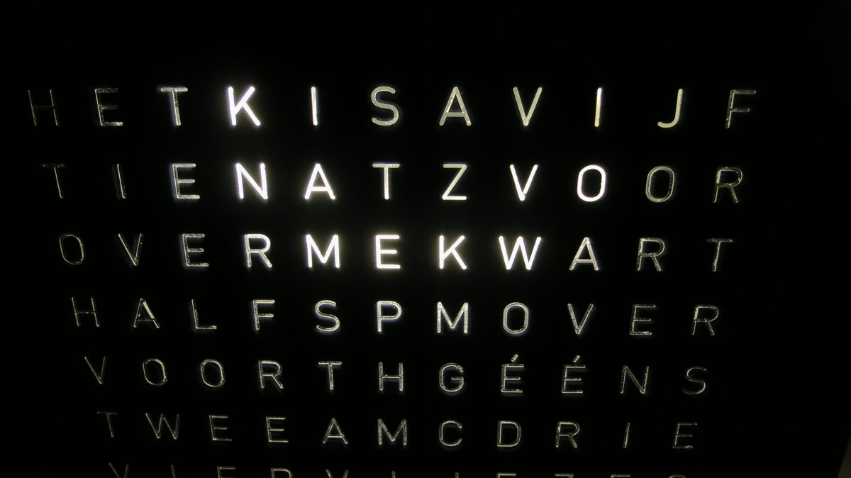

ha Anne, de vulletters hebben in eerste instantie geen doel, maar krijgen wel een led. Je kunt dan iets doen als het bord als matrix gebruiken om een letter of cijfer weer te geven, temperatuur, zoiets. In eerste instantie gebruik ik ze niet, maar als ik er later wat mee wil is alles wel 'bestukt'.
