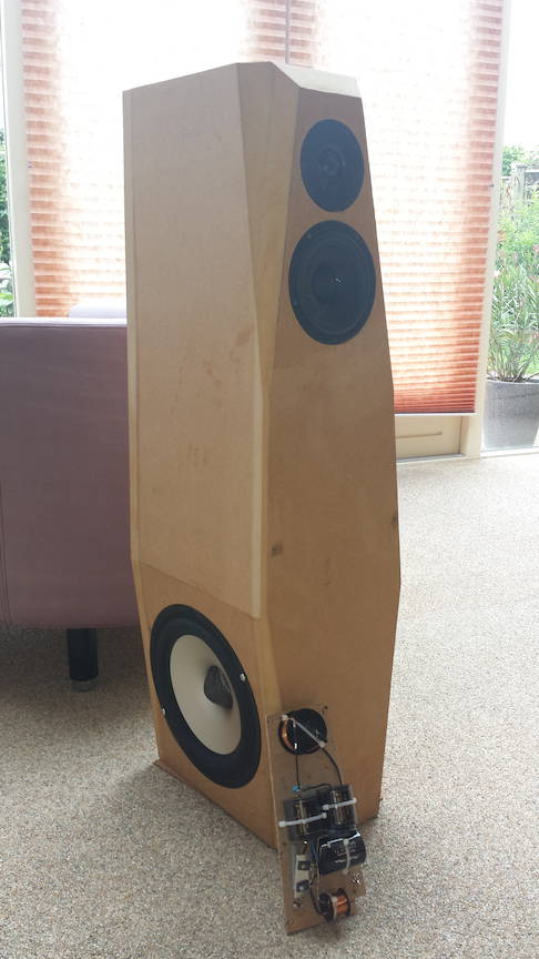

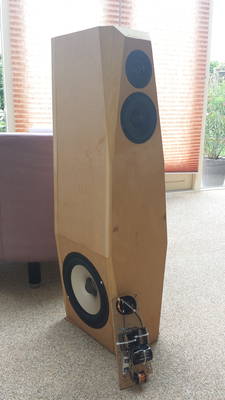

Vorig weekend alvast het huidige filter gedemonteerd. Nu dus even mono luisteren. Is wel afzien..... :(
