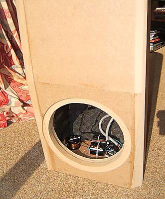

Ik heb ook nog een meting gedaan van de overspraak die in de luidspreker optreedt. Signaal (125 Hz) aan woofer aangeboden en op de midunit gemeten wat daarvan terug te vinden is. Dat is -66 dB. Mij lijkt dat een nette waarde. Maar is dat ook zo
. De reden van deze meting is dat de magneet van de woofer nogal dicht tegen het mid/hoog-filter aan zit.
Er waren toentertijd wat mensen die dachten dat dat problemen zou kunnen geven.

Klopt. Daarom had ik de midunit voor de meting uit de kast geschroefd. Maar hij was wel elektrisch verbonden met het passieve mid/hoogfilter.richard schreef:De koppeling tussen woofer en middentoner kan ook akoestisch zijn; een luidspreker werkt immers ook als microfoon.

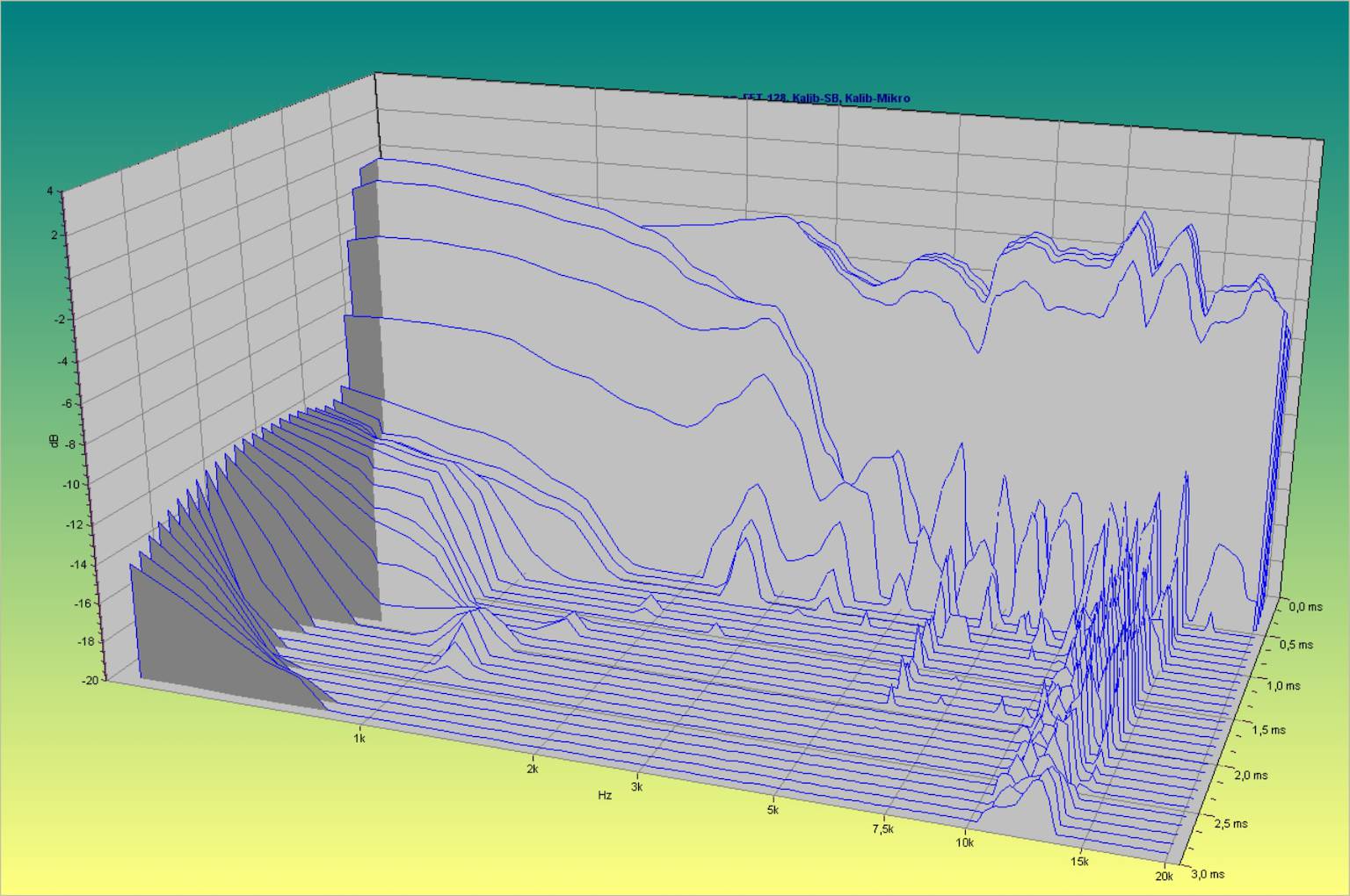

En wat te denken van deze waterfall.....?
Zou dat de boosdoender kunnen zijn?

En ook niet over die waterfall van mijn tweeter (-20 dB vloer). Geen reden voor ongerustheid wat dat betreft?

Lengte verschil van kabels is niet zo interessant.Hans Nootdorp schreef:Ik hoor niets over het lengteverschil van mijn LSkabels en ook niet over die waterfall van mijn tweeter. Geen reden voor ongerustheid wat dat betreft?
De waterval zegt niets als de omstandigheden waaronder deze gemeten is niet bekend zijn.
Wat is de microfoonafstand tot de tweeter? Je hebt maar één tweeter gemeten en je hebt er twee (veronderstel ik). Ik zie nu een knoert van een bergketen tussen 10 en 15kHz. Dat kan ook iets in de ruimte zijn als de meetafstand niet héêl kort is geweest. Heeft je andere tweeter dat ook?
Nu maak je een csd. Een burst decay is handiger, want daarin zie je het aantal naslingeringen van het membraan. De uitsterftijd van een enkele naslingering van het membraan is uiteraard frequentieafhankelijk.

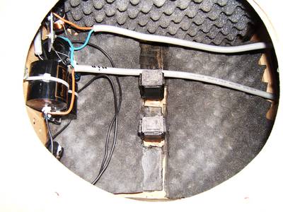

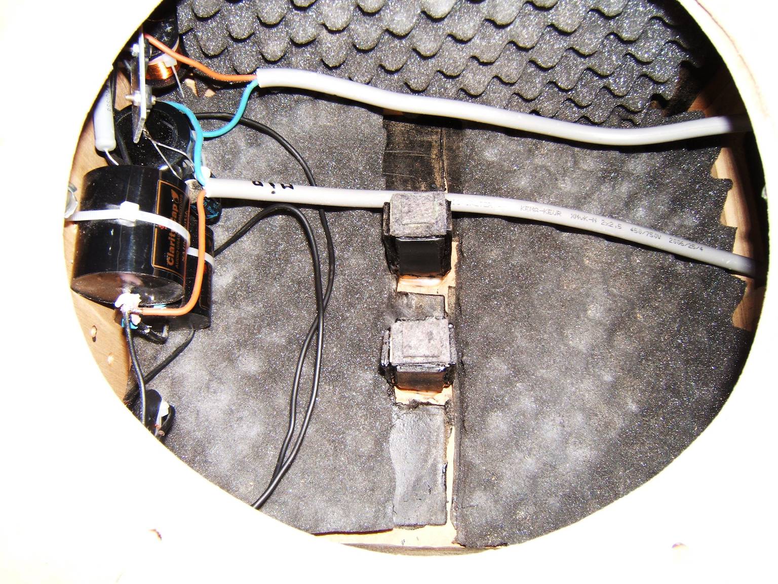

hoe heeft Tony het mid/hoog filter ontworpen? als ik je bouwtopic lees dan staat daar dat je het filter al af hebt voor er 2 stukken hout in elkaar zitten
als ik ergens op zou willen gokken, dan is het dat een van de 2 mids niet in fase is aangesloten. pak het schema er mij, en loop alles 3 keer na.
Re: Gemis in ruimtelijkheid
Ik heb geprobeerd wat foto's te vinden, maar die zijn schaars. Van wat ik heb gezien, vrees ik dat de kast te veel aan het meetrillen is. Dan blijft het geluid aan de speakers plakken. Een Mundorf Supreme helpt wel, maar als het met een Audyn niet ruimtelijk klinkt, dan zit daar niet het probleem. Het moet al ruimtelijk klinken en met een Mundorf Supreme wordt het dan nog mooier.
De waterval van het midhoog is prima, de eerste 20dB afval wordt snel gehaald. Wat je echter niet ziet is hoe lang de kast blijft naklinken op lagere niveau's dan -20dB en dat kan zeer bepalend zijn.
