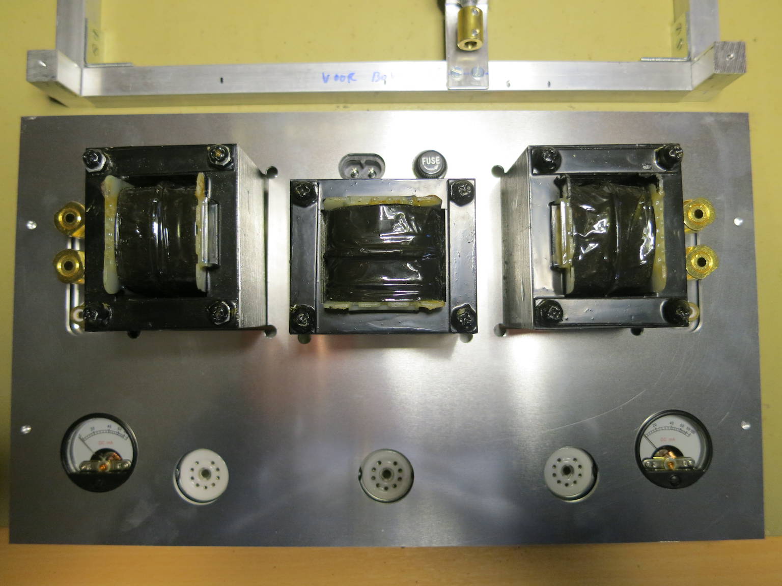

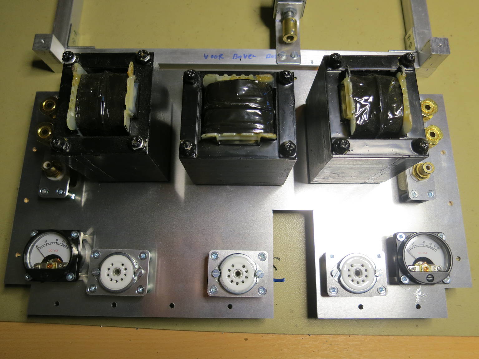

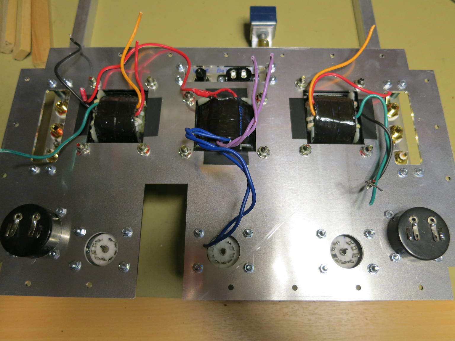

Opbouwen, dit wordt het idee, onderkant waar de rest van de versterker opgebouwd zal worden:
Bovenkant:

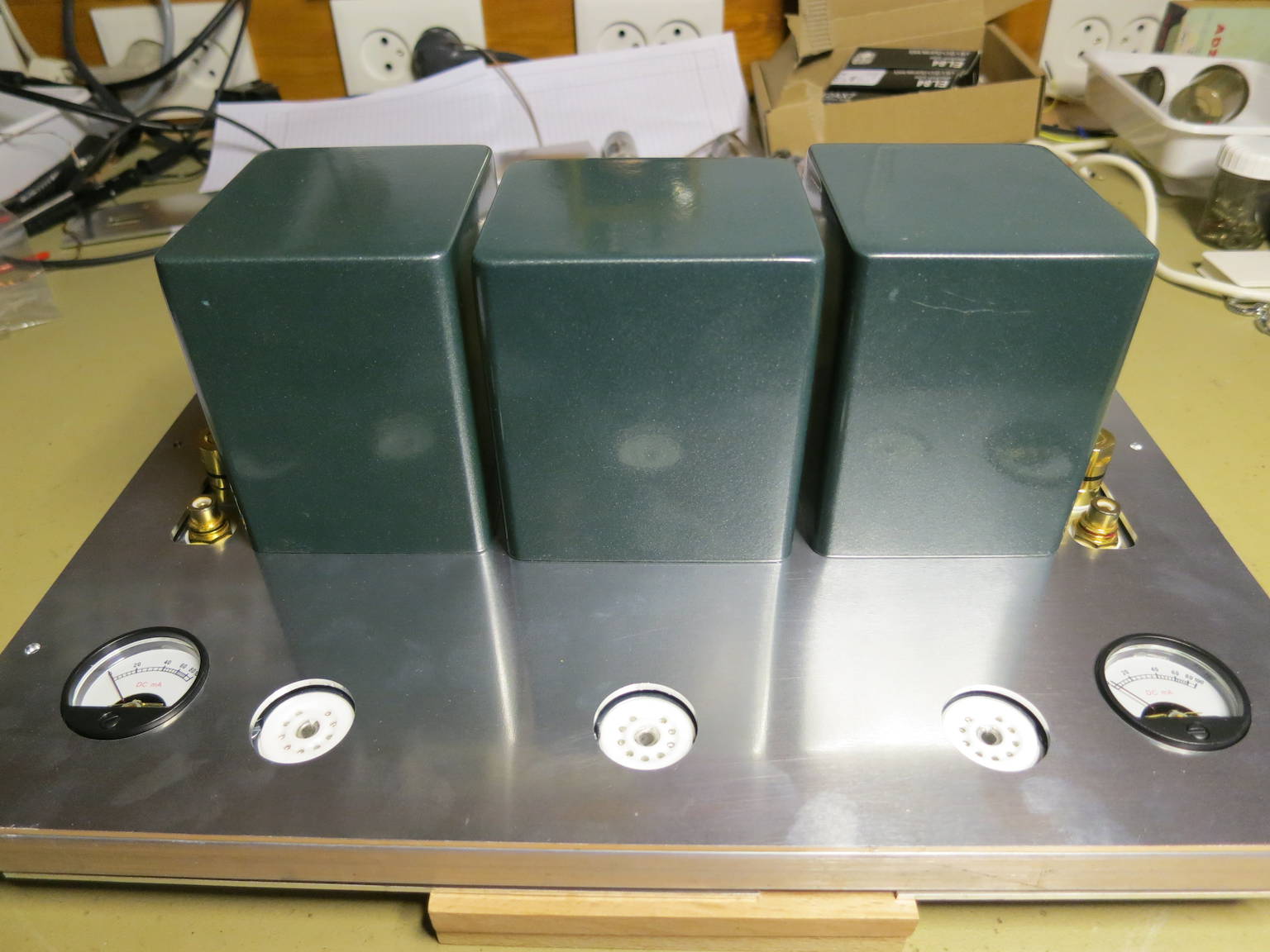

Bovenkant met topplaat:
Trafokappen, worden op de topplaat geschroefd:
Tot zover het mechanische, nu denk ik vast eea spuiten zodat het een tijdje kan drogen/uitharden, en de soldeerbout kan opgewarmd worden......

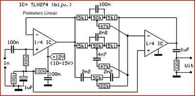

Heb nu de laatste weken de luidsprekers op verschillende plekken een tijdje beluisterd, presteren eigenlijk heel aardig. Toch blijft de uiteindelijke standplaats een beetje een zorgenkindje, in de keuken op of in de kast. Het laag wordt daar versterkt tot minder aangename proporties, terwijl als ze vrij staan dit ok is, ondanks dat de BR poort al naar de zijkant is verhuisd.
Ik overweeg iets wat ik nog niet eerder op een versterker heb gedaan, toonregeling. Gewaardeerd forumlid Anne heeft in een ander draadje een schema van een eenvoudige toonregeling bedacht, met bv een TL274 die niet op een symmetrische voedingsspanning hoeft te draaien. Ruimte is (weer eens) een issue in de versterker, het zou mooi zijn als de regeling kan draaien op de 6.3V gelijkspanning die aanwezig is. Een extra trafootje kan, maar dan kan ik net zo goed weer naar iets met een symmetrische voedingsspanning gaan.
Anne's schema:
Het idee is om mooie condensatoren te gaan gebruiken, styroflex die ome Dick wel heeft, en om bv met een relais de hele regeling te kunnen bypassen. De TL274 vraagt tussen de 2.7 en 16V voedingsspanning volgens de datasheet. Je geeft zelf 10-15V aan in het schema Anne, zie je problemen door de wat lage voedingsspanning?

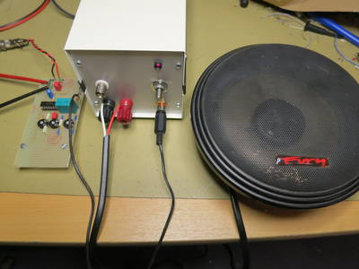

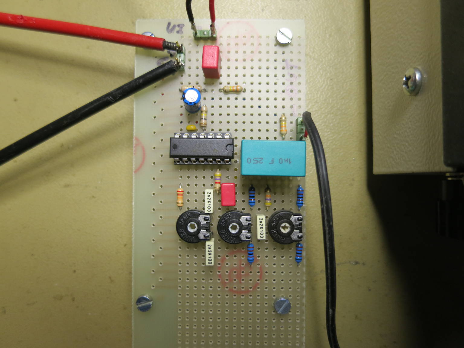

De toonregeling opgebouwd op gaatjesprint, even 1 kanaal voor het proberen. En dan komt de onlangs overgenomen 'meetversterker' van PvL goed van pas :goedzo:
Even een oude speaker erachter, hoog - midden - laag , lijkt te werken. Ik wil er nog wat aan meten maar moet nog even wat anders doen zo, wordt vervolgd.

Re: Keukenproject

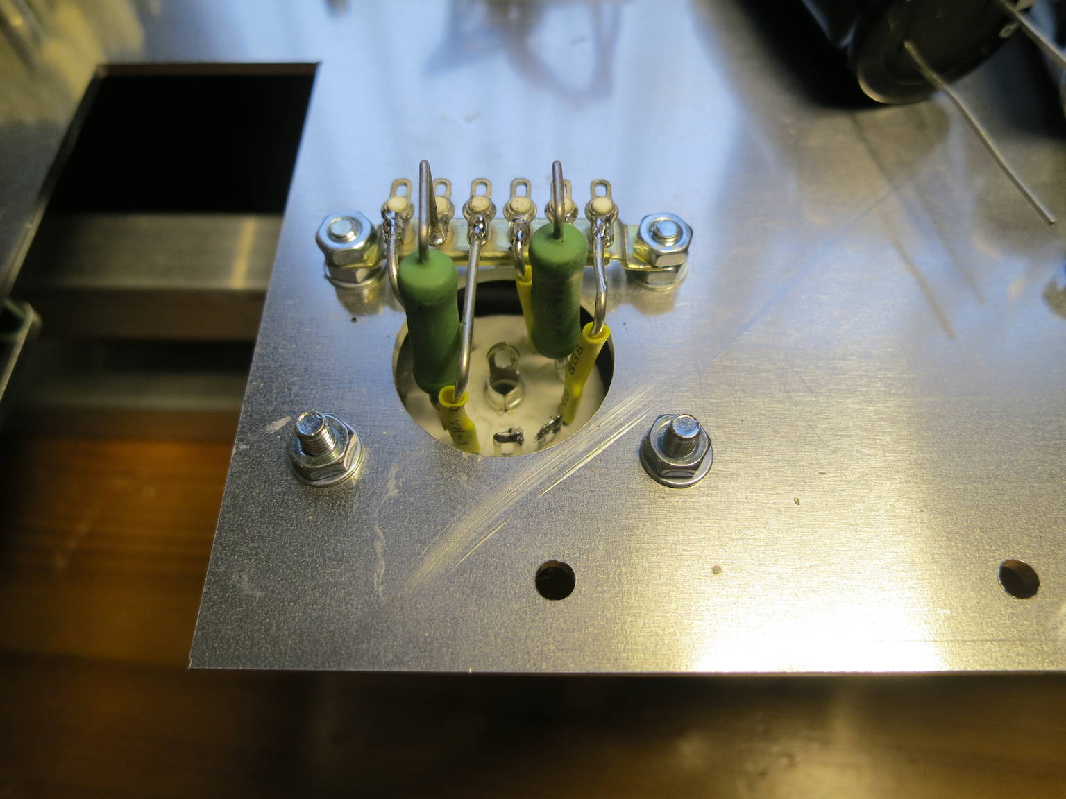

Toonregeling is ok zo, niets meer aan doen. Ik wil er een printje van gaan tekenen, maar weet eigenlijk niet precies hoeveel ruimte ik ervoor heb... eerst maar even verder met de rest opbouwen. Breakout bedacht voor onder de buisvoeten, met nogmaals Loek dank voor de soldeersteunen :rock: Passen precies tussen de bevestigingsboutjes van de plaatjes waar de buisvoeten mee vast zitten. Beetje geluk moet je hebben.. In het originele schema zitten geen gridstoppers, ik ga ze hier wel toepassen direkt op de buisvoet. pin 4/5 en 9 is gloei, komt bovenlangs (ECC83).

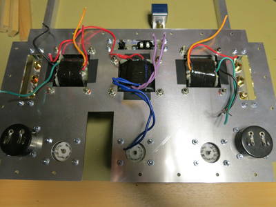

Verder met de opbouw. Eerst maar even de plaatjes gespoten waar de in- en uitgangsconnectoren op komen, kunnen ze drogen. Deze komen door de opening op de bovenplaat in het zicht te zitten straks.

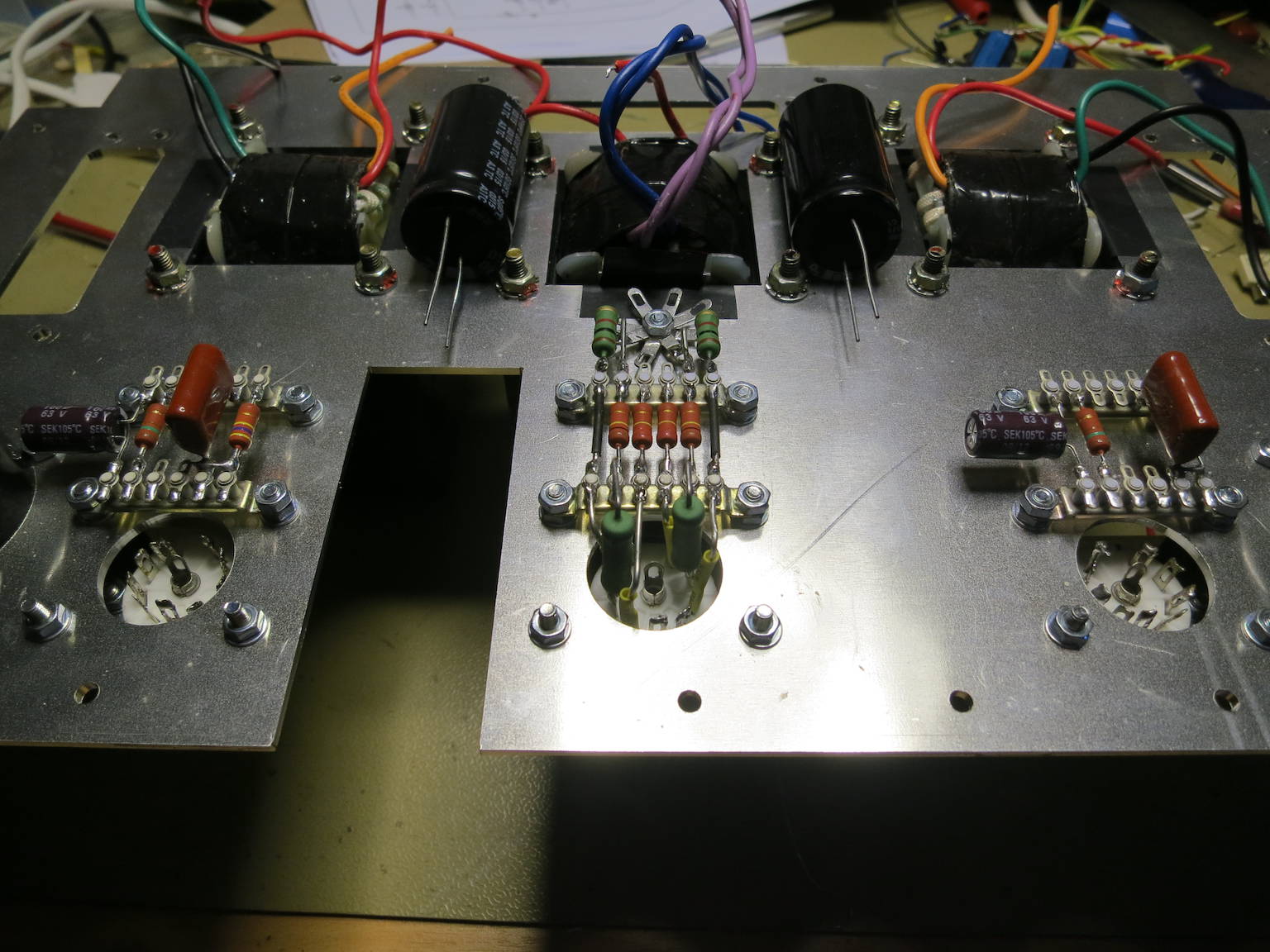

Nog 3 soldeersteunen bevestigd en een centraal aardpunt gemaakt. Stuurtrapje aangesloten, en begonnen met de eindtrapjes.
Punt van zorg is nog even de voeding, met name de 2 elco's die er nu nog los op liggen. Geen ideale plek zo direct onder de voedingstrafo, maar ruimte is weer eens een issue... denk dat ik 2 plaatjes maak waar de elco's op vast komen te zitten, komen dan tussen de voedingstrafo en de UGT's in te zitten, op de plek waar ze nu liggen zo'n beetje.
