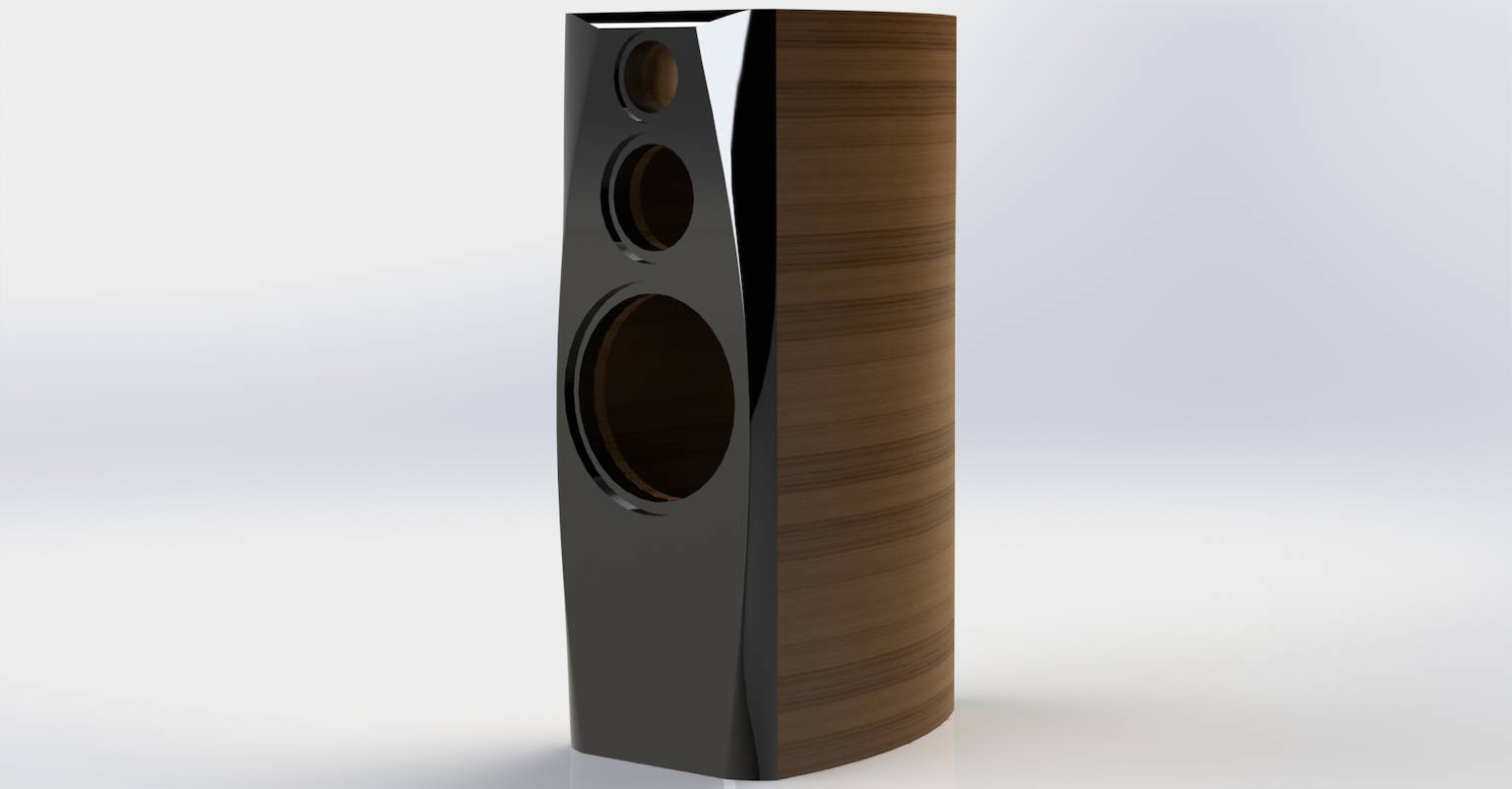

In de tussentijd nog wat zitten prutsen in het ontwerp van de Baffle. Op de een of andere manier kon ik het maar niet eens worden met mezelf over de platte facetten, nu kwam ik laatst iets tegen in een wat duurder ontwerp van sony wat me een stuk meer aanstond. Dit was een soort van gedraaide curve.
Ik was toch al van plan de baffles op de cnc te maken dus waarom bij plat blijven als mooie rondingen voor die machine net zo makkelijk zijn.
Hieronder het ontwerp laat maar weten wat je er van vind.

Ja, waarom niet, ik vind het niet misstaan. Doet mij een beetje denken aan de baffle van Kharma en Thiel.

Erg mooi alleen weet ik niet of je het front glanzend moet maken. Zit zelf ook aan zoiets te denk waarbij het gefineerde hoogglans gelakt is en het front mat.

Ik word er een beetje moe van dat carbon tegenwoordig te pas en te onpas overal op wordt gebruikt. Maar ik denk dat het in dit gevoel wel erg cool staat!

Ik vind je ontwerp van de voorkant erg geslaagd.
Echter ga je de zijkanten maken uit meerdere lagen, wordt door de lijm de totale dikte van de zijkant dan niet meer als alleen de kale lagen?
(Met als gevolg dat je prachtig cncgefreeste voorkant niet naadloos aansluit op de zijkant?
Re: Project Eton 11.2
dat is ook de reden dat ik eerst de kasten volledig klaar maak en dan de baffles pas
zodat ik als ik de kasten klaar heb kan opmeten hoe breed ze nou daadwerkelijk geworden zijn en dus de breedte van de baffle daar op kan aanpassen.
let wel scanspeak man ik ben niet van plan om van dat plakfolie te gebruiken maar het echte spul en dan opgepoetst naar hoogglans met zijdeglans kasten.Ik word er een beetje moe van dat carbon tegenwoordig te pas en te onpas overal op wordt gebruikt. Maar ik denk dat het in dit gevoel wel erg cool staat!
Het echte- of namaakspul wordt overal voor de looks gebruikt terwijl het verder niets toevoegd.
Maar over smaak valt niet te twisten natuurlijk.
Aad(die carbon erg lelijk en goedkoop vind)

zo dan....ik zeg doen!
Die zijkanten doen me denken aan de formidabele Paranello's van Jasper Joppe Geerts.
Ik vind een dergelijke striping, met bijvoorbeeld een dun stripje carbon in Harm zijn ontwerp een bijzonder strakke combinatie.
