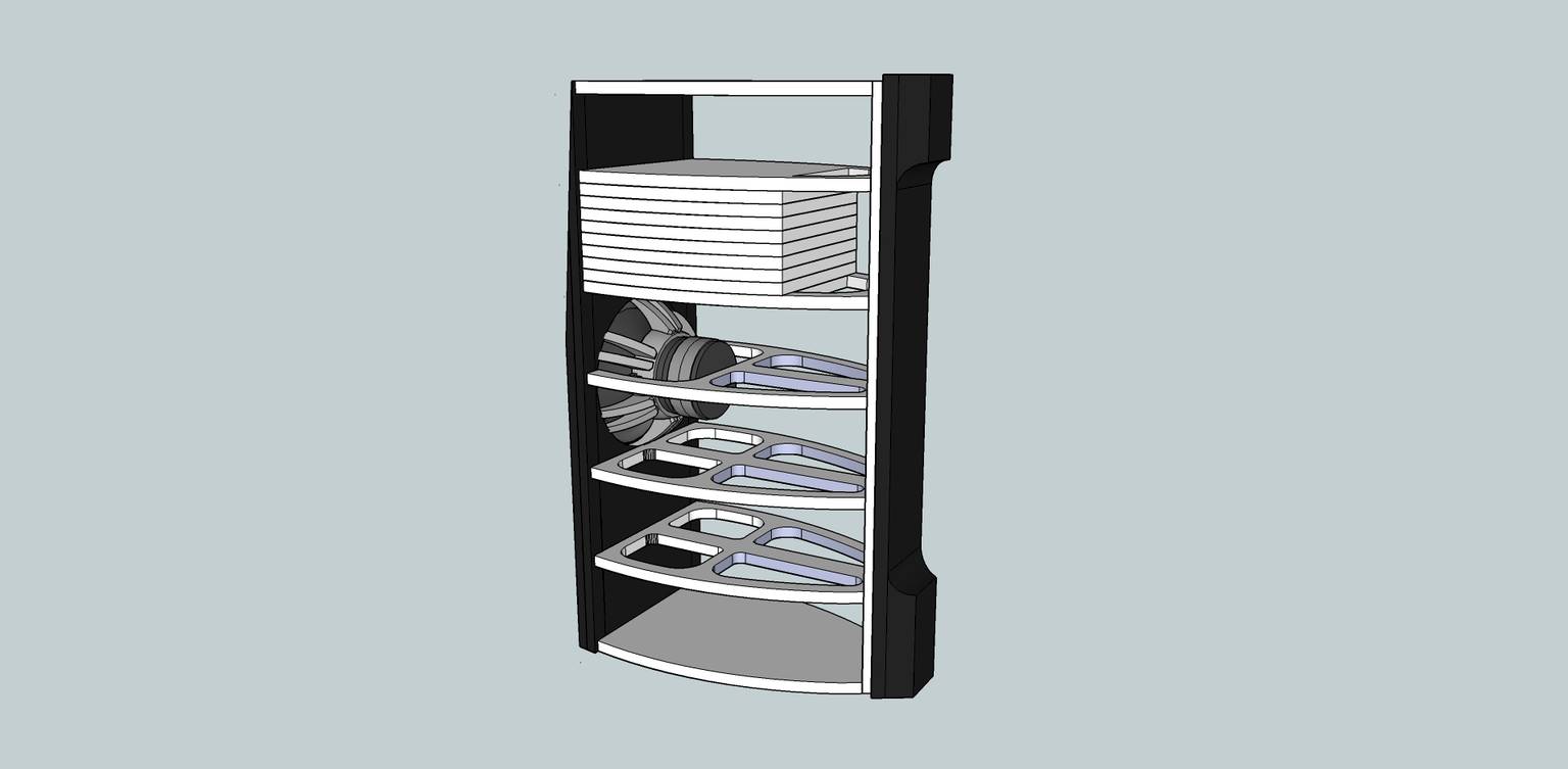

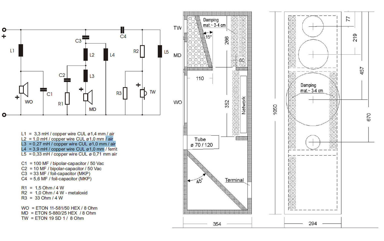

In mijn zoektocht naar een leuk ontwerp waarin ik mijn Eton 11-580Hex en mijn 5-880 hex kon gebruiken stuitte ik op het bijgevoegde ontwerp. De zelfbouw set "Eton 11.2" na een behoorlijke zoektocht is dit eigenlijk het enige ontwerp wat ik heb kunnen vinden waarin beide drivers gebruikt worden. Echter één probleempje......
NIEMAND bouwt dat ding blijkbaar want er is geen bouwverslag of wat ook te vinden.
Na nog wat verder gezocht te hebben stuitte ik op de zogenaamde 'Minuetta' het Kleine broertje van de 'duetta' waar dan wel de 11"er in gebruikt maar niet de 5" Iig heb ik besloten om de maten van de bouwset zoveel mogelijk aan te houden en het ontwerp verder te baseren op de set minuetta's die ik tegenkwam van een duitse bouwer.
Al met al is daar het onderstaande uit gerold.

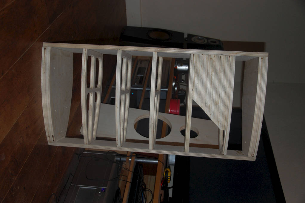

Mooi werk, maar zoek de verschillen tussen de tekening en de werkelijkheid!
Re: Project Eton 11.2
om op jouw niveau te blijven
de werkelijkheid ligt op zijn kant....

Ik doelde slechts op de mid sectie!hrscharft schreef:om op jouw niveau te blijvende werkelijkheid ligt op zijn kant....
@ ray
ja wordt een beetje X-Ray XL zo nietwaar
ow dat
njah daar zat toch een heel massief stuk dus kon ik dat niet zo goed weg zagen.
of bedoelde je de midkast op de originele tekening?
ik heb de inhoud wel gelijk gehouden maar er een kastje van gemaakt met inwendig nog minder paralelle vlakken.

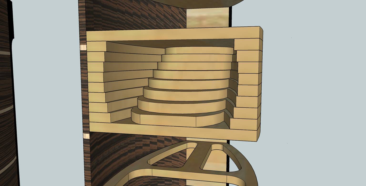

Over die mid sectie gesproken, moet ik me nog zorgen maken over de twee ruimtes die met elkaar worden verbonden achter de mid kast.
Dat is in feite een soort tunnel immers.

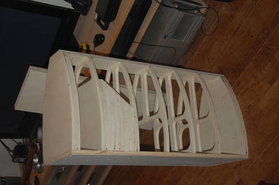

Als je nou in het vervolg de camera een kwartslag draait zijn de foto's weer recht !
ik had de camera een kwartslag gedraaid en ze vervolgens op de pc recht gezet.
maar op een of andere manier heeft het forum ze weer terug om gekieperd :S

De metatags in je foto's bevatten een oriëntatie-tag die aangeeft of de foto geroteerd dient te worden. Verzuimt je bewerkingsprogramma om die parameter na kantelen aan te passen, dan kan je beter die bewerking achterwege laten. Anders blijft de tag onterecht aangeven dat het plaatje alsnog gekanteld moet worden. Of even instellen dat je programma de tag automatisch bijstelt, indien deze daar toch mee overweg kan.hrscharft schreef:ik had de camera een kwartslag gedraaid en ze vervolgens op de pc recht gezet.

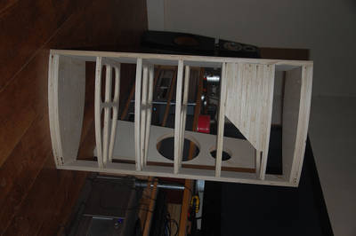

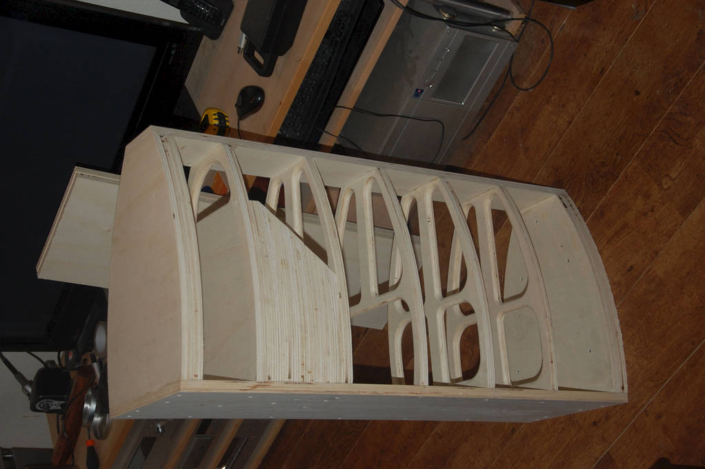

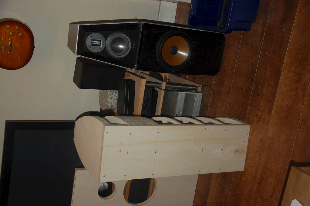

Kijk er zit al vaart in, mooi cnc werk trouwens
En hoe voelt het geraamte aan qua stijfheid, komt natuurlijk
nog van alles om heen maar dit moet ruim voldoende zijn toch?!
Worden mooie kasten!

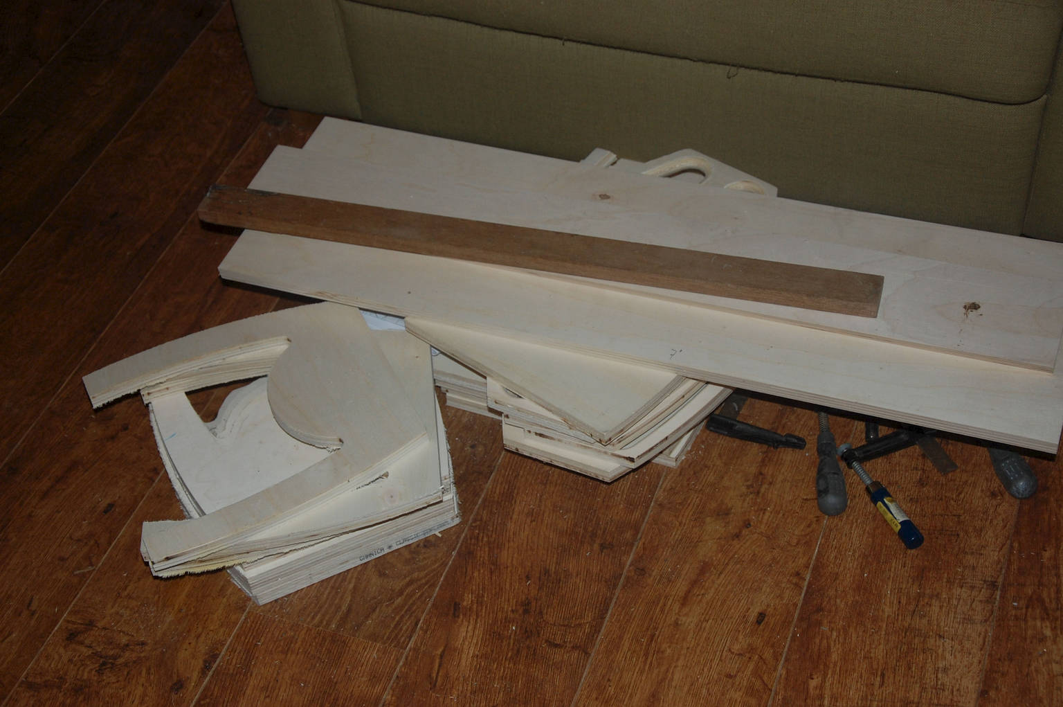

Even een paar vragen aan de houtwurmen onder ons.
Ik heb de frames nu zo ver klaar dat ik kan gaan beginnen met het bekleden ervan, ofwel de kastwanden opbouwen.
de eerste laag die er op moet komen wordt een laag multiplex dit vanwege de buiging in de kastwand en ik denk dat multiplex van zichzelf meer kracht in zich heeft dan mdf. Ik ben bang dat als ik als eerste laag zou kiezen voor mdf dat de plaat door de spanningen in het materiaal kapot scheurt. De lijmverbinding ben ik niet zo bang voor die is sterk genoeg.
Maar goed nu dus de vragen.
Heeft iemand hier al eens van die meranti 5,5mm plaat krom gezet en gaat dit een beetje? ik heb zelf de 3,6 mm wel gebruikt in voorgaande projecten en dat ging gewoon goed.
Verder de vraag wat ik beter kan doen.
Een sandwich maken van MPX-MDF-MPX-MDF-MPX met 5,5-4-5,5-4,3,6 zou ik dan aan een wanddikte zitten van 22,6 mm lijkt me een mooie dikte
Of zou ergens tussen de 18 en 20 ook dik genoeg zijn?
Verder nog de tweede optie nl een laag MPX oplijmen daar vervolgens verticaal een serie 10x10mm latten op lijmen en dan een tweede laag mpx daar weer op plakken? Je krijgt dan als het ware een holle wand die je zou kunnen vullen met zand of mortel of andere opties.
en dan als laatste vraag, ik wil de kasten gaan fineren maar nu zit ik er over te denken om het fineer vooraf op de laatste laag aan te brengen en die dan vervolgens in zijn geheel op de kast te lijmen. Dit omdat ik bang ben dat ik de fineer over de ronde wanden niet mooi kan klemmen.
Als ik het vooraf op een vlakke plaat lijm weet ik alleen niet of die naderhand nog wel goed krom wil buigen.
Alle input is welkom Ik hoor het graag van jullie.
