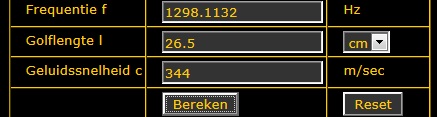

Dan heb je dus over een krappe octaaf (650Hz - 1200Hz) kans op staande golven in de bol. Dempen![/quote]
Inderdaad .
Maar ik neem aan dat dat wel op te lossen is met wat goede Baf :mrgreen:

Het gaat niet alleen om hele golflentes. 1 van 640 past weer heel mooi 2x in 1280.
Je hebt 1 op ~1280, halve op 640 en een kwart op 320.
Redelijk te dempen, dat wel.

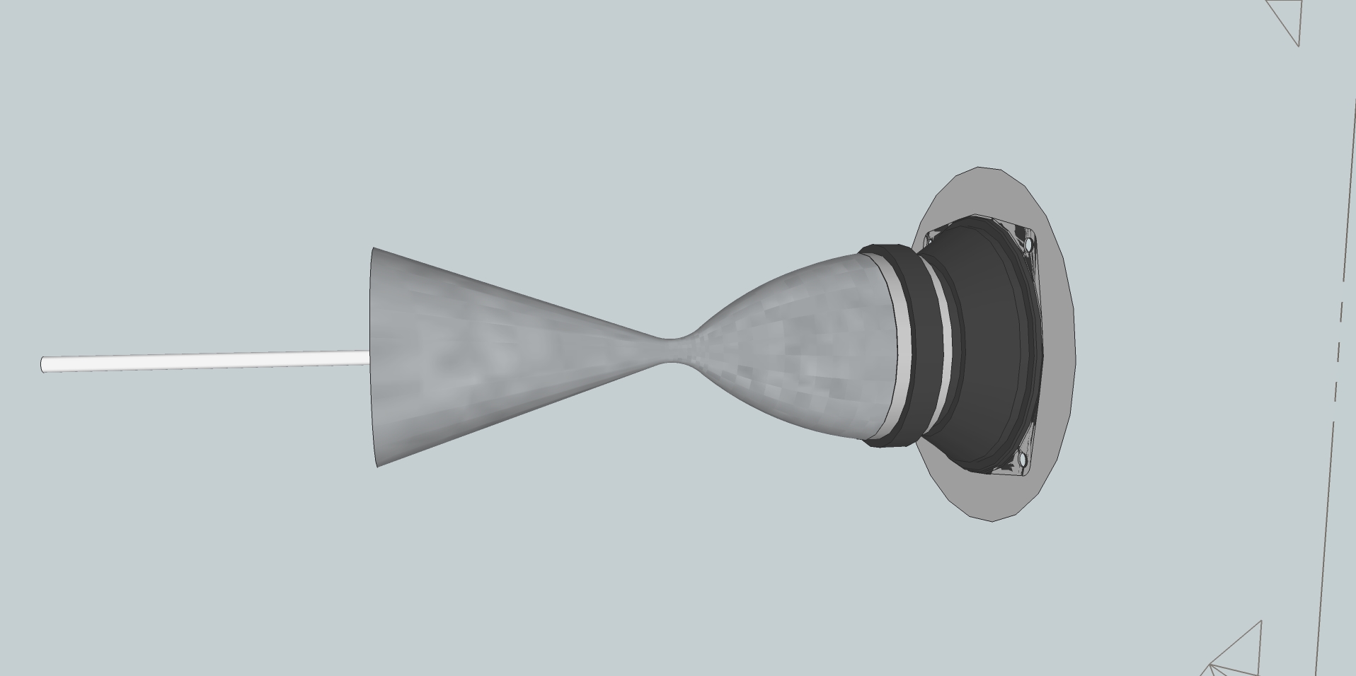

Zet achter je bol een geinverteerde hoorn, waarbij de opening net zo groot is als de effectieve conusdiameter van de middentoner. Dan ben je van alle problemen van staande golven af. Zie dit recente draadje, waarin oude forumkost weer is opgehaald: http://forum.zelfbouwaudio.nl/viewtopic.php?f=3&t=16953
Re: vierweg systeem met Dynaudio esotar en audio technology
Boks Betonboringen doet graag zaken met je :mrgreen: Maar een kernboor met statief huur je ook zo bij Boels of Bo-Rent.
Ik had ook aan deze oplossing gedacht (uiteraard...), maar ik wilde het niet opschrijven nádat Rik z'n bollen had ontkist. Zo kun je als forumlid ook wel eens zitten slapen hè?
Waarschijnlijk lost het ruimhartig gebruik van wol of schuim je probleem afdoende op. Het voordeel van de bolvorm is dat je resonanties prima terugziet in de impedantiemeting. Die kun je met LIMP en elke PC met geluidskaart plus wat weerstandjes uitvoeren, en dat ben je wel aan jezelf verplicht wanneer je met units van meneer Skaaning aan de gang gaat.

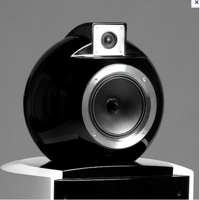

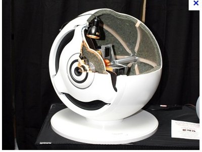

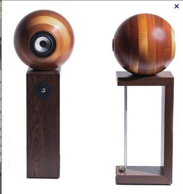

Echter hoe lossen andere fabriekanten dit op.
Oh wacht die laatste klinkt niet echt lekker nee :rofl: :rofl: :rofl:

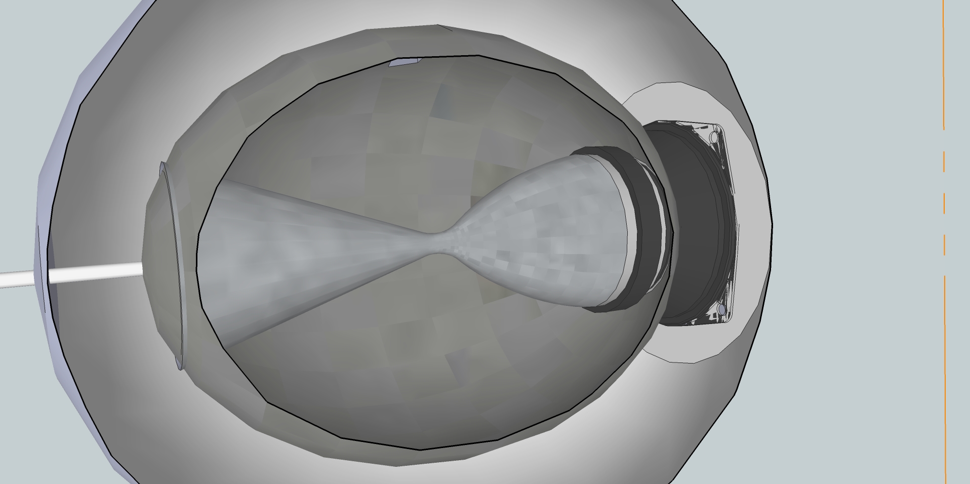

Maar ik heb er wel aan gedacht of eigenlijk is het in de eerste instantie Hannesie zijn idee.
Ik kan een styropol pyramide op de bodem plakken met een grondvlak van 15cm en 13cm hoog dan zitie net onder de woofer .
Volume is ongv 0,75 ltr dus heb ik nog ruim voldoende over om de wanden te beplakken /smeren OID.

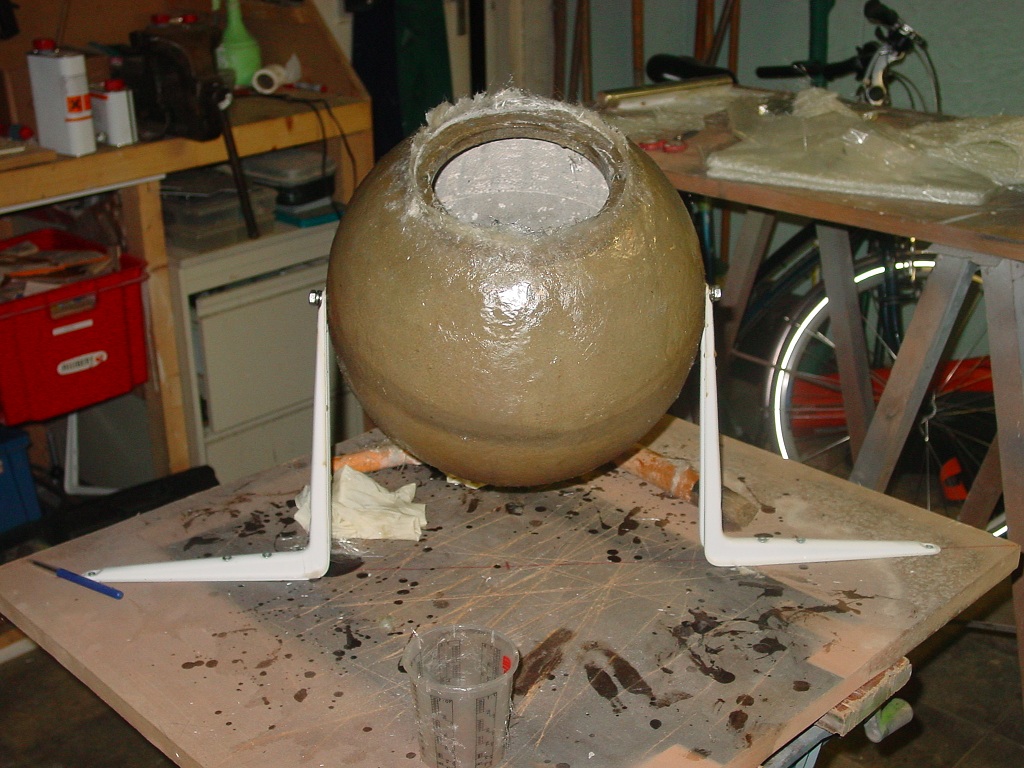

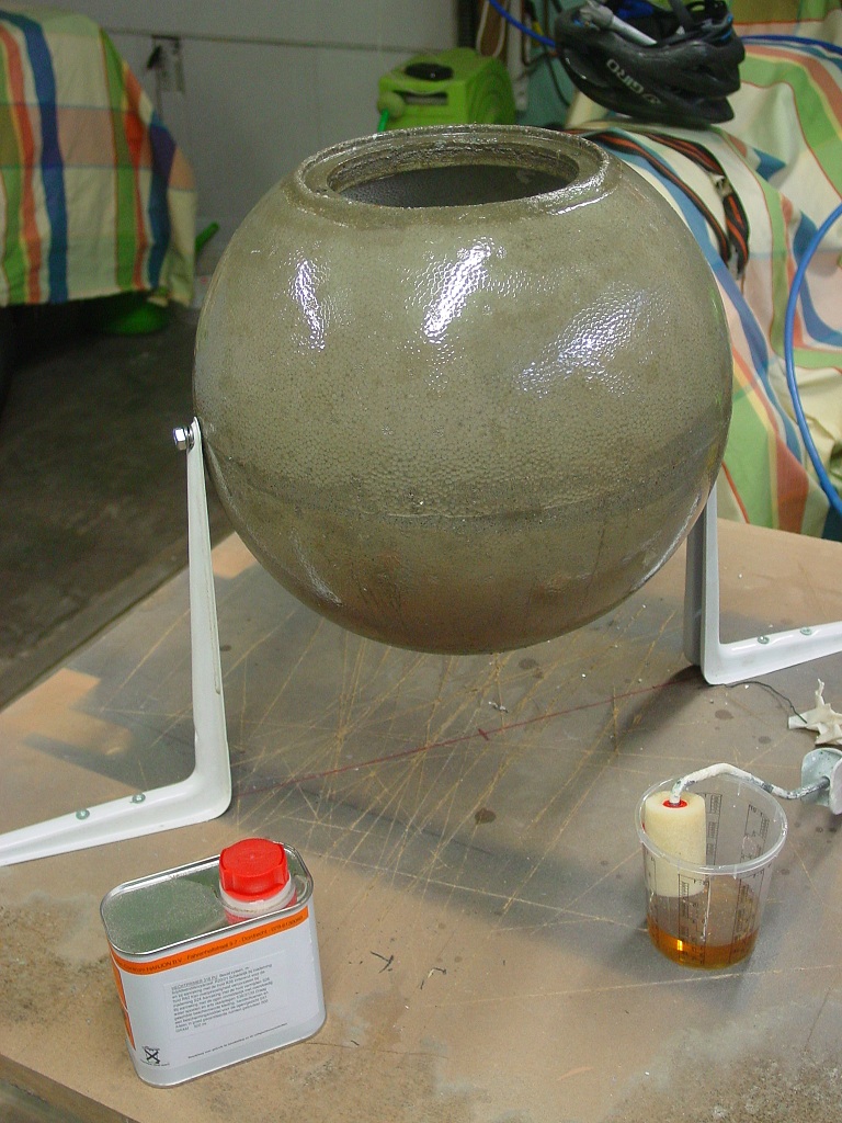

Vandaag de bollen in de glasvezel gezet
.Dit doe ik om de kwetsbare randen van de bol waar het gietmortel over gaat naar de luidspreker te beschermen en wat afgebrokkeld is weer opnieuw op te bouwen.
Ook zitten er op de hartlijn van de bol wat onrondheden doordat ik de twee schalen van de mal op elkaar heb moeten lijmen .
De lijm heeft de ene helft van de bol naar binnen gedrukt en de andere helft naar buiten
Op de foto valt dat niet op maar als je hem af wilt werken blijft dat storend :(
Eerst de bol in een speciaale primer gezet
Daarna de bol in de glasvezel gezet ,smerig werkje overigens!
Nu kan het lekker een weekje doorharden ,daarna schuren en plamuren.
Ik ga eerst eens een andere bol opzoeken van de week :rock:

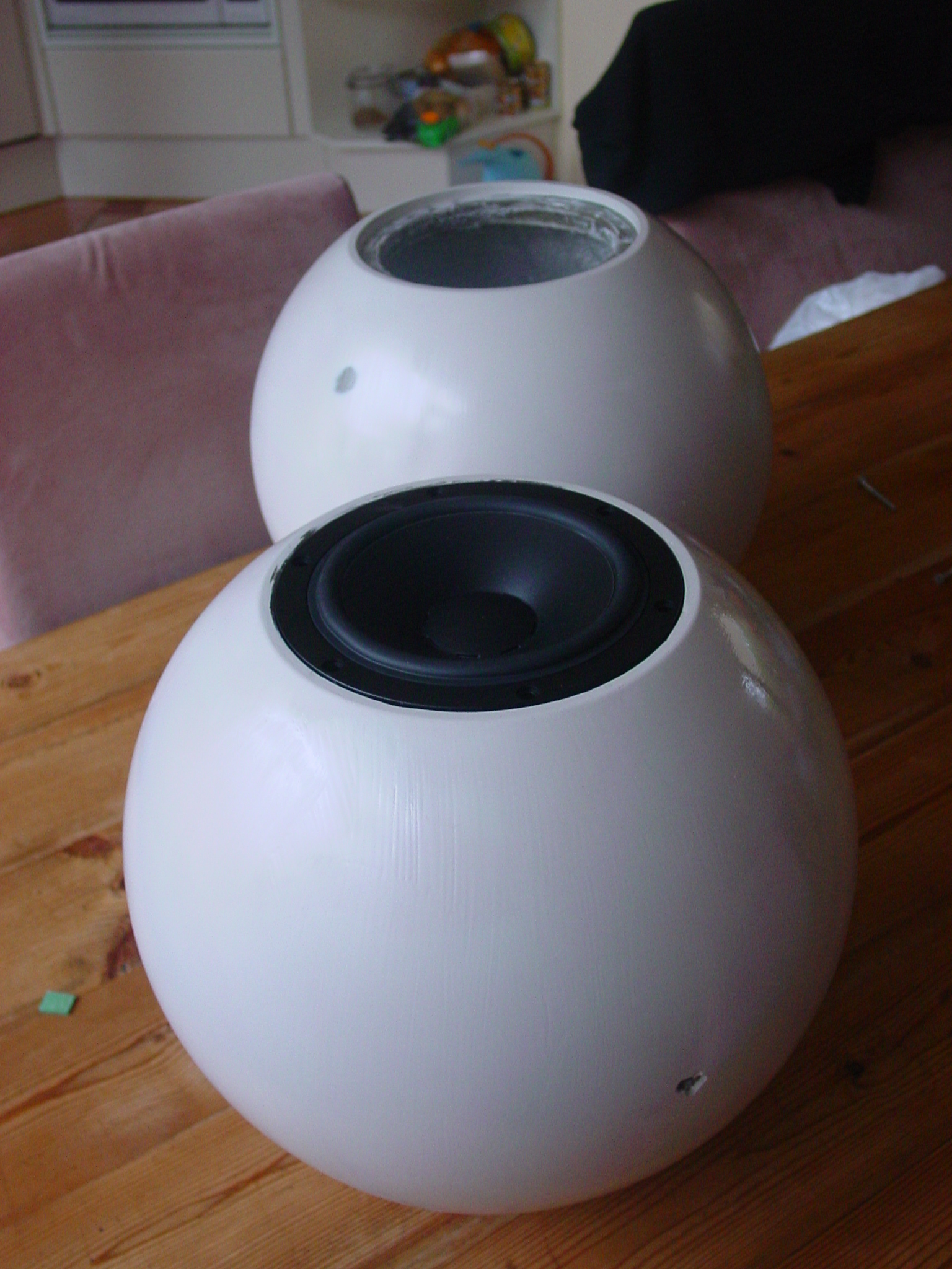

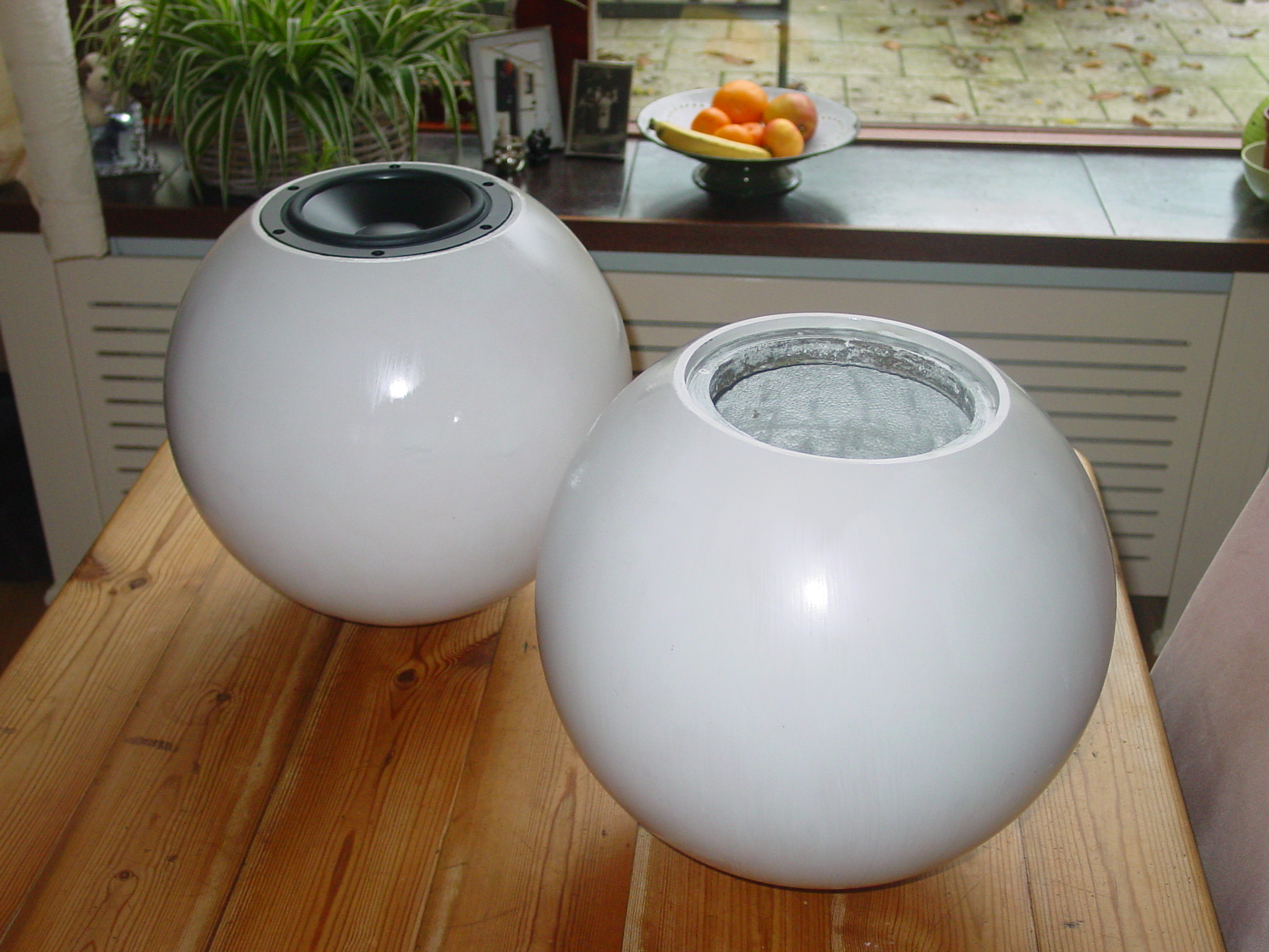

Goed het is alweer een tijdje geleden .
Maar nu een kleine update!
Na ongv drie weken eenzame opsluiting in mijn garage die er nu uit ziet als een bakkerij .
Just the looks not the smell of it :rofl:
Behold :!:
Dit was echt mijn ergste afwerk klus ooit !
Iets vlak strak krijgen is echt iets anders dan zo'n bol .
Ik heb er ongv 4 kilo polyester plamuur opgesmeerd :mrgreen:
Waarvan er vermoedelijk drie weer in de stofzuiger zijn beland :oops:
Ben blij met het resultaat ,los van een paar kleine verbeterpuntjes .
het in de spuitplamuur zetten en kleur word pas van het voorjaar .
Heb er wel een laagje polyester hars opgesmeerd ter bescherming
Ik kan in ieder geval de binnenwerken maken .
En een proef opstelling met de td 330 en de m560d .
Gewoon simpel van goedkoop vezel plaat.
Kan ik alvast een idee krijgen van het geluid en wat tweaken met het dempings matariaal ed.
