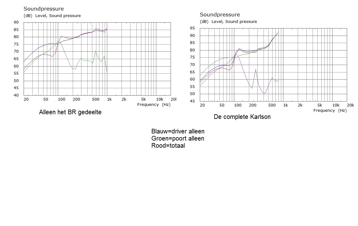

De BEM benadering van de Karlson kast had één zwak punt: dit type programma kan niet uit de voeten met wandelementen die "vrij" in de ruimte staan, dus geen gesloten volume omsluiten. Bij de Karlson geldt dat b.v. voor de frontconstructie met de gordijnen.
Om het goed te krijgen moet je deze elementen "dubbelwandig" maken, waarbij de dikte niet al te klein mag worden t.o.v. de grootte van de mazen ( mesh)
Het hele model wordt hier flink ingewikkelder door, en de rekentijd navenant langer. Ook moesten om praktische redenen het frequentiebereik en de frequentieresolutie iets beperkt worden.
Omdat het geen fijn idee is om een niet-correcte grafiek te posten, is hierbij de ( hopelijk) geheel correcte grafiek te vinden. De grafiek laat het verschil zien tussen het "kale" BR systeem, en hetzelfde systeem, maar dan opgesierd met de Karlson gordijnen.
Je ziet wat het Karlson idee nu eigenlijk bijdraagt: In het laag zo goed als niets, in het midden-hoog een sterke oploop, die samen hangt met een flink toegenomen bundeling in het verticale vlak.
Sorry voor de herhaling van zetten, maar we moeten twijfelachtige resultaten repareren, denk ik.
vr groet.
Tom

Echter, de kleuren lijken me niet juist onder de grafieken te zijn vermeld. Het lijkt me dat somcurve het midden houdt tussen driver en opening. :hide:

Je hebt gelijk, na plaatsing zijn de kleuren rechts anders uitgevallen dan de bedoeling was. De somcurve is inderdaad het midden tussen de poort en de driver.
