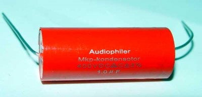

De meeste componenten kom ik wel uit; de C's is moeilijk.
kan deze als C3, C100 (1uF) en C101 (10uF)?
Ik wil wel wat duurdere/betere gebruiken maar op plaatsen dat dat zin heeft, en daar heb ik niet genoeg kennis voor.
Ik shop bij Baco, Best en onderdelen on-line; evt Conrad.
Laatst gewijzigd door Rudolf op za 26 nov 2011, 12:40, 1 keer totaal gewijzigd.
Re: [longterm] FirstWatt B1 pre-amp: MechanicalAnimal Editio
sja, blijf moelijke materie, de een zweert erbij, de ander vind het onzin. (ik ga er nu geen mening over verkondigen.)
Mischien is het een idee om eerst een "standaard" condensator te proberen.
En als je schakeling goed werkt en deze voldoet kun je altijd nog een opzoek gaan naar een dure en/of audiofiele condensator.
(een Wima is niks mis mee.)
