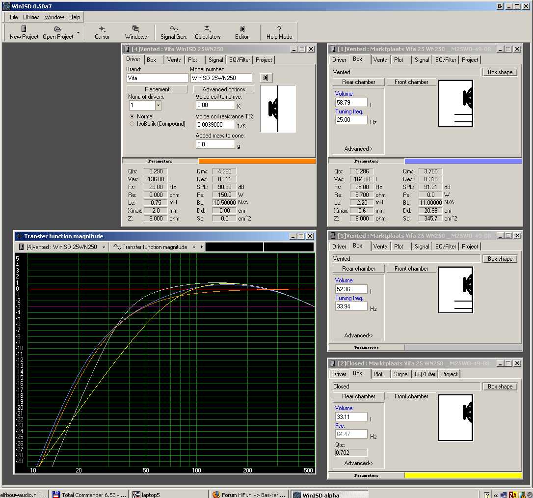

Ik heb twee verschillende versies van WinISD gedownload en heb geprobeerd om een en ander te begrijpen. In WinISD Pro bestaat de 25WN250 niet, dus die heb ik volgens bovenstaande gegevens ingevoerd, en ik heb hem nog een keer ingevoerd aan de hand van de informatie uit de 'normale' (oudere?) WinISD. Er zit dusdanig veel verschil in dat het wel aardig zou zijn om zeker te weten wat het ding doet... (Overigens denk ik dat de waardes hier op het forum de juiste zijn, maar dat terzijde.)
Wat ik probeer te begrijpen is de relatie afstem frequentie versus inhoud van de kast. Als je in WinISD een bepaalde 'preset' kiest, komt het programma met verschillende volumes en afstel frequenties. Liggen deze met een vaste relatie tov. elkaar? Met andere woorden, wat gebeurt er als je een box 'te klein' bouwt, moet je dan ook de afstem frequentie aanpassen, of?... Ik ben echt even het spoor bijster :-)

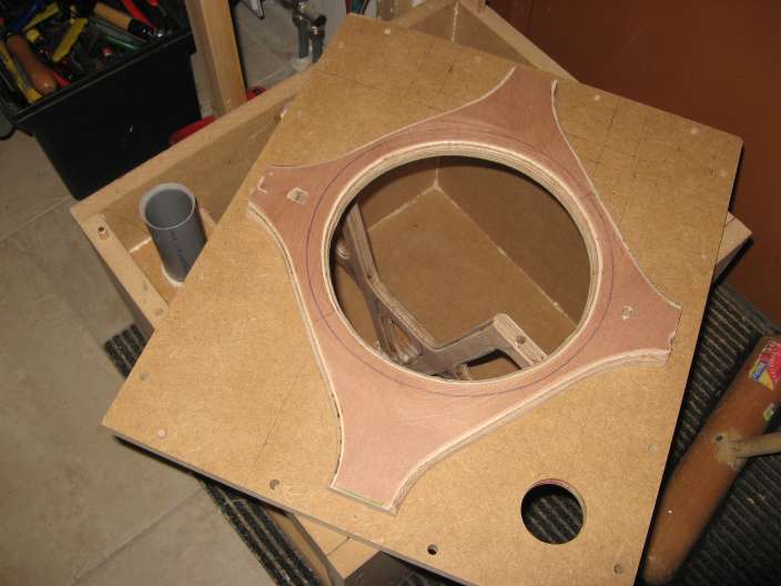

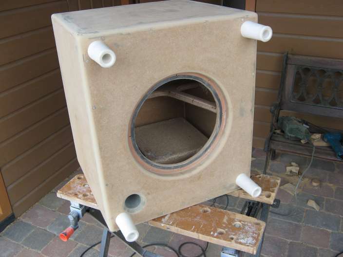

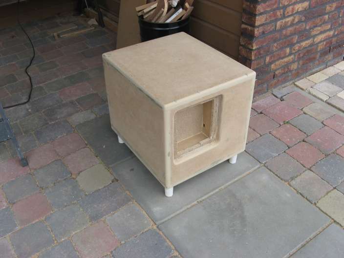

Okay... toch maar gebouwd :) en me daarbij maar niet teveel aangetrokken van de theoretische kant van de zaak :D nou ja, voor wat betreft downfiring dan :P
(Edit: later toch naar horizontaal omgebouwd, deze driver begon uit te zakken.)

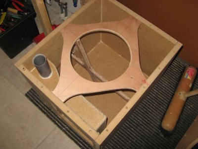

Buitenwanden MDF 22 mm. Brace en 'verdikking' frontpanel multiplex 20 mm. Omkasting amp 18 mm spaanplaat / 22 mm MDF (beiden rest materiaal), inhoud ca. 55 liter. (Heb het ergens precies uitgezocht, moet dat nog even terug zoeken). Edit: net uitgezocht, was ca. 55 liter.
Met alle afgeronde hoeken durf ik wel te zeggen dat ie op 55+ kwam... :D
Lijm deels witte houtlijm, deels plyurethaan (Bison speedkit, vullend).
Met buitenwanden van 22 mm en een tamelijk lichte driver heb ik de bracing supersimpel gehouden.
Bas reflex pijp diameter 50 mm lengte 13 cm, voorzien van afronding (binnenkant) / afschuining (buitenkant). (50 mm is krap, maar gaat omdat ik 1. downfiring werk, en 2. eigenlijk nooit vol vermogen draai.)
Nauwelijks afgestemd (wel even gecheckt, vrijwel exact 25 Hz). Bij zeer grote geluids volumes en frequenties lager dan 30 herz ontstaat er poortruis (maar dan moet je er met je oor in de buurt gaan zitten, en da's niet aangenaam bij dat soort volumes, in de praktijk hoor je er dus niets van). Volgende keer iets grotere baspijp denk ik. Misschien dat ik er nog wat aan ga knutselen, volgens de berekeningen zou de baspijp nu iets te lang zijn, al kan ik dat niet horen (en meetspullen hiervoor heb ik niet).

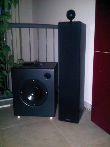

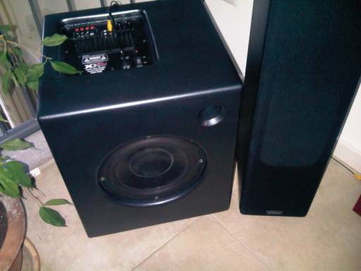

Speaker een (gebruikte) Vifa 25WN250. Amp een chinese XXL uit de keuken van Speakers en Co in Rotterdam (klasse firma en klasse service overigens).
Aangesloten op een Sony 1200ES, wordt gedraaid in combinatie met 2x Magnat Vector 4 (errug oud maar klinken nog steeds goed, ben van plan ze te herbouwen... ooit).
Edit: de Vector 4's zijn vervangen door Magnasphere speakers, die nog iets lager komen. Nu komt de sub maar iets lager dan m'n fronts, als je echter zonder sub draait dan wil de downmix van het LFE kanaal naar de front speakers wel eens minder uitpakken. Met andere woorden: zelfs een gewone speaker op het LFE kanaal *kan* beter klinken dan de LFE over de fronts verdelen. Mijn Sony heeft hier last van, maar ik heb dit al bij meer 5.1 amps gezien.
Heb zowel met als zonder bas reflex poort uitgeprobeerd, met is het volume iets hoger maar nauwelijks de moeite waard. In deze variant kan het dus ook uitstekend dicht.
Resultaat: verbazend goed, tenzij je een absolute bas freak bent. Mijn oude vector 4's haken ergens rond de 40 a 50 hz af, en de sub pakt het heel mooi op. Wie massieve bas zoekt moet verder kijken, wie een LFE zoekt voor weinig centjes die niet al te rampzalig klinkt 8) kan dit eens proberen. Ik ben vooral erg onder de indruk van de efficienty. Het ding is ca. 100 Watt, maar ik denk dat ik er maximaal 25 of zo van gebruik, anders krijg ik ruzie met de omgeving :-))
Oh ja, de voetjes zijn van de lokale ijzerboer, ca. 7 centimeter hoog. Heb een paar verschillende lengtes uitgeprobeerd, evenals spikes. Bij de 'tegel op beton' vloer danste eea. alle kanten op met spikes, en klank verschil was minimaal, zodat ik toch voor rubber ben gegaan. Moet mogelijk de kast nog wel iets verzwaren.
Totale kosten ca. 80 a 90 euro (yeah, right) maar ik moet het nog afwerken... (Verf, primer, enz. enz.)

Met de parameters van Soundexcel zou je m.b.v. LspCAD deze gegevens krijgen.
Bij een -3dB van 39,32 Hz en een vulling (demping) van 30%.

4-weg, gebruik je dan dezelfde speaker parameters, of andere? Lijkt op iets heel anders voor mijn leken ogen...
Overigens, wat ik vergeten was te vermelden: mijn woonkomer heeft een verschrikkelijke akoestiek, waarbij een downfiring in de praktijk beter werkt dan een normale speaker. (Mijn woonkamer zit op de 1e verdieping, kale betonnen wanden, een vide met de keuken beneden, en (voor de kijkers) vide aan de linkerzijde, raambekleding achterzijde (bij de vide) lamellen, voorzijde gordijnen / vitrage. Vloer bestaat uit tegels op beton. Arg, ik leef in een life sized transmissie lijn!!!)
4-weg
Berichten: 203
Lid geworden op: vr 29 sep 2006, 23:19
Bericht door 4-weg »
Ik heb bij de simulatie de parameters gebruikt zoals Soundexcel die in dit topic heeft vermeld.
blueznl
Berichten: 469
Bericht door blueznl »
Ok. Dan zijn beide programma's het mogelijk niet helemaal met elkaar eens :D Operatie basreflex pijp wijzigen komt eraan...

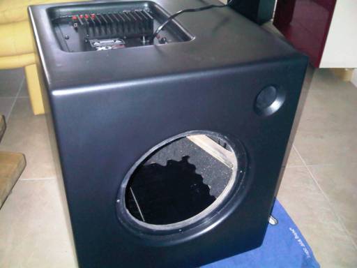

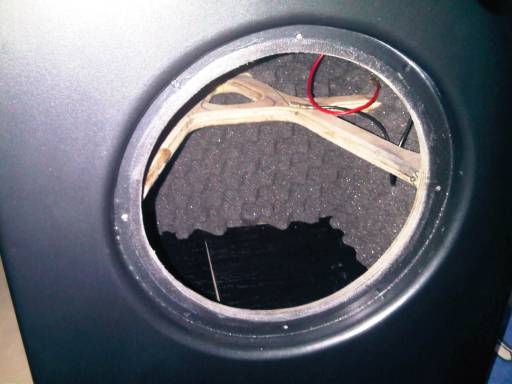

Update. Heb mijn andere build even on-hold gezet, en dus deze sub maar een upgrade gegeven: XXL amp power elcos vervangen om ploppen te verminderen, interieur bekleed met Pritex en bitumen, orientatie van downfiring naar frontfiring veranderd, en de buitenkant gespoten (is minder mooi dan de fotos zouden doen geloven :-) maar absoluut niet storend). Kleur: Toyota Corolla '86 (vond nog twee oude spuitbussen van een jaar of 8 geleden).
De Pritex en bitumen hebben het geheel iets 'doder' gemaakt, maar ik moet zeggen dat de verschillen marginaal zijn. Aangezien deze sub meestal wordt gebruikt als LFE was het zowieso wat minder kritisch wat mij betreft.

Bodem bitumen, zijwanden en achterwand Pritex, bovenkant (met amplifier sectie, reflex pijpje en wat onregelmatige vormen) deels Pritex, deels kaal. Had op de bodem eerst ook Pritex, maar het klonk beter zonder. (Misschien wat teveel volume verlies?) De speaker is beperkt gebraced, maar zo zwaar is deze driver nou ook weer niet...
Edit: moet overigens zeggen dat hij in films nu minder effect heeft, maar bij muziek beter voldoet. Some you win, some you lose...
Edit: toch nog maar even gespeeld, en downfiring verses front facing nog een keer vergeleken, en ik moet het nog een keer bevestigen... Bij mijn harden vloer (grote tegels op beton) en deze driver zijn film effecten veel sterker aanwezig bij downfiring, ie. voor films werkt bij downfiring beter, voor muziek lijkt frontfiring beter en vult hij keurig netjes aan maar is het film effect wat minder.

Mooi geworden !
Eenvoud siert altijd eigenlijk.
Bracing ook mooi opgelost vind ik.
