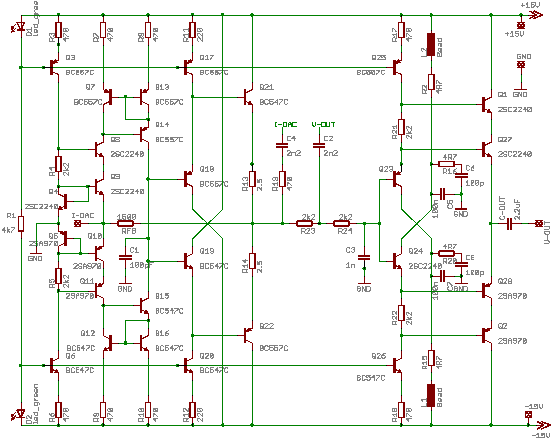

Omdat het vooralsnog stil is gebleven rond de printen wil ik een poging gaan doen een layout te maken. Ik heb het schema al in Eagle gezet. Ik heb nog wel een paar vragen.
Welke transistors kunnen het beste thermisch worden gekoppeld? Die kan ik dan dicht op elkaar plaatsen. Waar dien ik nog meer op te letten?
Bijgewerkte versie.
Bijgewerkte versie.

Hierbij de eerste versie van het pcb-ontwerp. De thermisch te koppelen transistors zijn omkaderd.
Berichten: 12871
Ziet er al goed uit.
De bead etc. moet je wel voor de hele uitgangsbuffer gebruiken, niet alleen voor Q23 en Q24.
In mijn ontwerp had ik trouwens de voeding geleid naar de TIA en vandaar de ontkoppeling met de bead naar de uitgangsbuffer. Net andersom dus.
Wat de uitgangscap betreft: ik zou daarvoor veel meer ruimte nemen op de print, zodat mensen er een mooie Mundorf van 10uF oid op kunnen zetten.
N.B. deze schakeling is alleen geschikt voor DACs die een nulspanning willen zien. Dit geldt trouwens voor de meeste DACs die op een externe TIA kunnen worden aangesloten. Maar de TDA1534 werkt hier dus niet mee!
Bij het bouwen moet er gematched worden voor Q4,5,9,10 zodat de spanning op het Idac-punt gelijk is aan 0 Volt. Enkele mV is geen probleem trouwens, maar meer dan een paar mV mag het niet zijn voor optimale performance van de DAC.
Knuisje,
Even een paar opmerkingen: breng alles veel dichter op elkaar (kijk bv. naar de ExtremA PCB), hou gekoppelde lussen klein en leg de voedingsspanningen zo direct mogelijk aan de pinnen. Koppel de led's evt. thermisch aan de bijhorende transistors. Zorg zoveel mogelijk voor een P2P layout, dus kleine lussen en korte sporen, deze schakeling krijgt harmonischen tot enkele MHz-en voor z'n kiezen en moet daarbij niet gaan oscilleren.
Met vriendelijke groet,
Sander Sassen
Berichten: 3690
Locatie: Julianadorp
Bericht door knuisje »
Sander,
Het probleem bij het layouten is dat de transistors thermisch gekoppeld moeten worden en dus naast elkaar moeten staan. Dit beperkt je enorm in je vrijheid om te gaan schuiven.
Kun je misschien concreet een paar voorbeelden noemen waar je op doelt?
Knuisje,
Als ik nog concreter ben kan ik 't netzogoed zelf gaan doen toch? Als je je eerste versie post heb je d'r m.i. nog een aantal te gaan. Ik ontwerp met regelmaat PCB's en 't kost mij toch altijd wel een revisie of drie a vier voordat een PCB naar m'n zin is. Kijk d'r nog eens goed naar zou ik zeggen, om thermisch te koppelen hoeven transistoren bv. niet in een kluitje bij elkaar te staan.
Sander Sassen

dekkersj
Berichten: 1210
Lid geworden op: wo 11 jan 2006, 0:41
Locatie: Steenbergen (NB)
Bericht door dekkersj »
Zoals gezegd ben ik ook aan het nadenken over deze PCB en ik heb gekozen voor dubbeltransistoren die al thermisch gekoppeld zijn. Dat zijn de BC847BS en de BC857BS. Voor de gevouwen darlington schakeling moeten de NPN's goed matchen en gekoppeld zijn met elkaar, en hetzelfde geldt voor de PNP's. Het is niet zo erg dat de NPN's niet zijn gekoppeld met de PNP's.
De schakeling werkt heel goed als hij open-loop (linkerzijde) al netjes op 0 V staat als het ware. De tegenkoppeling regelt deze offset natuurlijk wel weg, maar het is mooier als die al netjes nul is. Daar zou een DC servo moeten komen en tot slot wil ik er een mooi voedinkje bij. Verder blijf ik het een alleraardigst schakelingetje vinden.
Groet,
Jacco

Die dubbeltransistoren lijkt me een prima idee.
Hoe doen ze dat in praktijk eigenlijk? Steken ze 2 dies van een bestaande transistor (van dezelfde wafer) in 1 behuizing, of designen ze een nieuwe transistor en steken 2 gematchte exemplaren op 1 die?
dekkersj
Berichten: 1210
Voorzover ik weet is het dezelfde die. Anders heeft het niet zoveel zin, maar wie weet wat de mensen bij NXP heden ten dage doen :wink:
Torren matchen he best als ze dicht bij elkaar liggen en een relatief groot emitteroppervlak hebben. Ook de richting van ladingverplaatsing moet bij voorkeur hetzelfde zijn en dan heb je een schijfje gebakken strandzand met 6 aansluitingen ipv 3.
Groet,
Jacco
