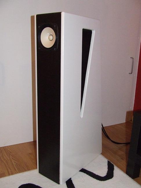

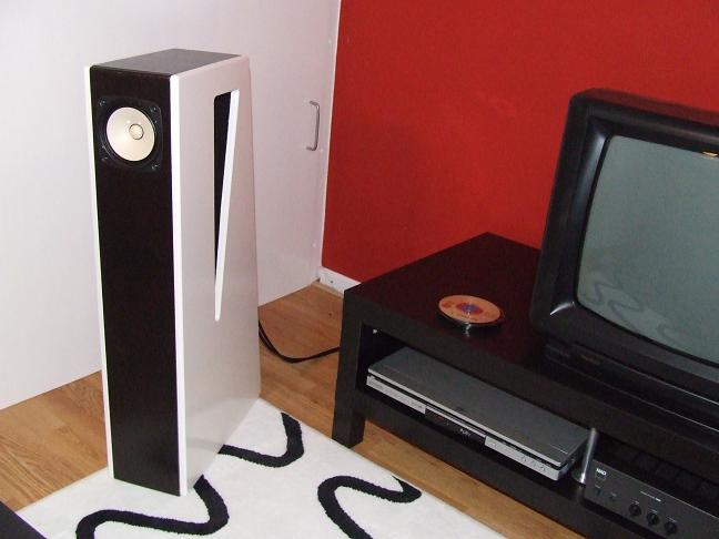

De eerste is helemaal klaar, de tweede moet nog gelakt worden.
Ze spelen nu al een tijdje en vooral het laag wordt beter en beter. Heel apart is trouwens de bas die uit de hoorn komt. Als je aan de achterkant bij de hoornmond luistert hoor je bijna geen laag ( meer een honk-honk midbas ), als je vlak voor de fostex luistert hoor je alleen mid/hoog. Maar als je op de luisterplek zit is de bas superstrak en met behoorlijke diepgang. De zijwanden van de kamer werken wel degelijk als extenties van de hoornmond.
Snap alleen niet dat er wel bas is op 2 meter afstand, maar niet bij de hoornmond. Misschien is ligt er net een knoop van de sinus bij de hoornmond en ligt de buik een stuk buiten de speaker?
Iemand een idee hierover?

Tja, kost wat tijd, maar dan heb je ook wat. Zijn de beste speakers die ik tot nu toe gemaakt heb. Klinken zeer direct en duidelijk op normaal volume zonder enige vorm van resonantie. Als het echt hard gaat breekt het mid/hoog wat op. Wordt dan wat scheller/feller. :(

Als het echt hard gaat breekt het mid/hoog wat op. Wordt dan wat scheller/feller. Sad
Tzt de breedbander affilteren en een tweetertje toevoegen. 6dB natuurlijk.. :wink:

sevenup schreef:
sietse schreef:
Nog een keer.... =D> =D> =D>
Echt heel hard "luid" zal met dat kleine breedbandertje ook
wel niet kunnen ... denk ik ...
Je kan nog experimenteren met een deflector in de hoornmond
misschien dat iets oplost..
Zitten de luchtspleetjes van de speaker niet te veel opgesloten
in de"baffle" hoe dik si die eigenlijk ... 30 mm !!!
Kan best zijn dat je daardoor bij luidere weergave compressie
of opbreeekverschijnselen hoort..... :)
een extra min draadje aan het chassis solderen
krijg je wat meer bas en midden
plaatje
voorbeeld
voorbeeld
sevenup
Berichten: 2777
Locatie: Hengelo (ov)
Bericht door sevenup »
weidok schreef:
sevenup schreef:
plaatje
Hoi,
Baffle is 18mm, 12mm MDF en 8mm berken. Ik heb de binnenkant van het gat afgerond met de bovenfrees. Maar idd weinig ruimte ivm de erg grote magneet.
Die tip met het extra draadje zal ik eens proberen.
Bedankt :D
