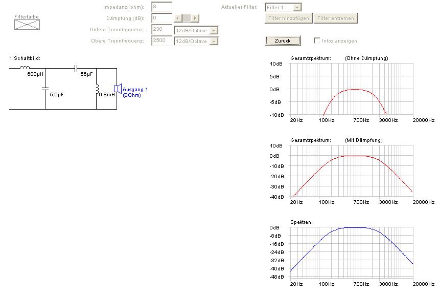

hallo,
Ik heb een filter gemaakt voor mijn 8 ohm middetoon speaker in een 3 weg systeem maar hij werkt niet!
Hij ziet er zo uit:
Het is allemaal 12db/oct
Ik wil dat de speaker begint te spelen bij 230 hz en stopt bij 2500 hz.
Kloppen mijn waardes dan? is het filter helemaal goed?
Het probleem is namelijk dat als ik het zo doe dat ik dan amper geluid uit mijn middetoners krijg. alleen heel zacht hoog geluid.
alvast bedankt
marco

De 1e spoel en condensator zitten op de plaats van de 2e spoel en condensator. Even omwisselen dus.

sorry, wat bedoel je precies, waar moet wat?
moeten de spoelen omgedraaid worden en de condensatoren ook?

Je hebt geen rekening gehouden met het stijgen van de impedantie van beide drivers, die moet je compenseren met een zobelnetwerk.
Weet je zeker dat 12 db/oct. steil genoeg is om eventuele conus breakups buiten de deur te houden (boven de 2500 Hz)?
gr, Henno

Tik je gegevens hier eens in: Dan kom je meteen op normale waardes uit en je hebt ook meteen het schem (jou schema klopt inderdaad niet..)
http://www.lautsprechershop.de/tools/me ... che_en.htm

bedankt voor jullie antwoorden, het is al opgelost, gewoon de 2 spoelen van plek gewisselt en de 2 condensatoren ook en toen zat het goed.

Denk aan de impedantie correctie: het kan zijn dat het speakertje veel meer is dan 8 ohm op 2500 Hz.

Ik had dit overigens al aangegeven in je "project visaton vox".
Daar heb ik al gezegd dat de onderdelen op de verkeerde plekken zaten , niet alleen voor je mid unit maar ook voor je tweeter....
