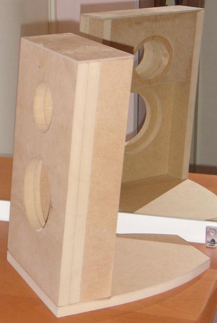

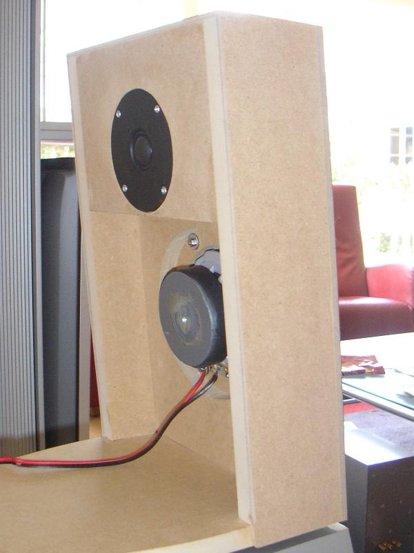

Inmiddels heb ik de zijkanten voorzien van een laagje 4 mm MDF en de voorkant van 6 mm MDF met daar gaten uitgezaagd voor verzonken montage van de drivers.
Berichten: 12870

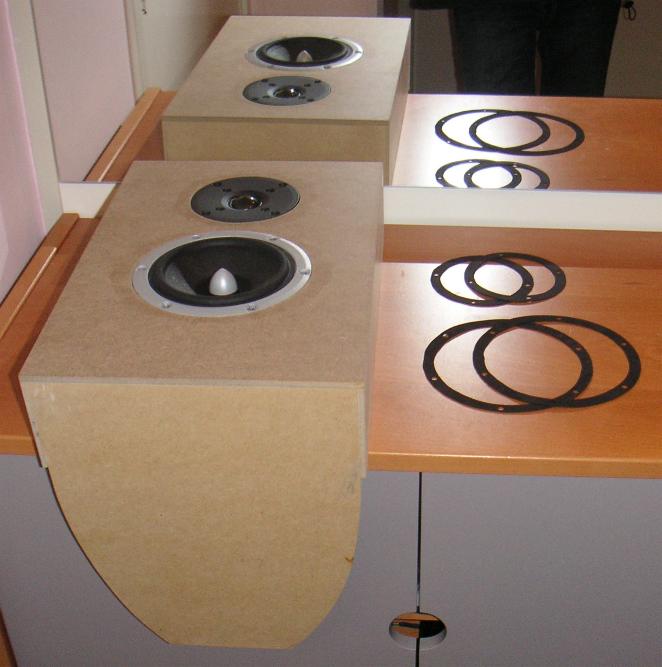

Onder de drivers leg ik 2 rubber ringen, geknipt uit vijverfolie van 0,8 mm dik. Deze methode gebruik ik al jaren met goede resultaten. Frameresonanties worden afdoende onderdrukt. De gaatjes breng ik simpelweg aan met een perforator (met de achterkant van het apparaat open zodat je ziet waar het gaatje terechtkomt).

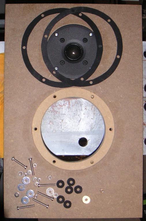

Ik heb dit keer voor de montage van de midwoofer M4 bouten gebruikt. Deze laat ik in gaten van 5 mm vallen zodat er geen contact is met de baffle. Aan de achterkant gebruik ik sluitringen met daaronder een rubber ringetje van vijverfolie. Uiteindelijk zal ik ze vastzetten met borgmoeren. De tweeters heb ik voorlopig vastgezet met 3,5 mm schroeven, voor de definitieve montage worden dat 4 mm schroeven.
Berichten: 12870

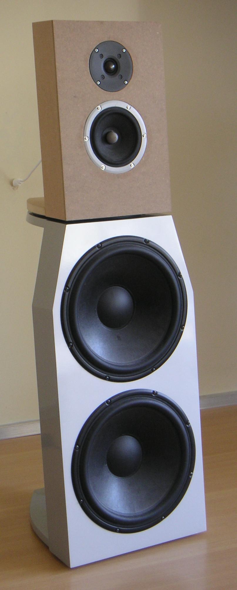

Een indruk van hoe het wordt.
Berichten: 12870

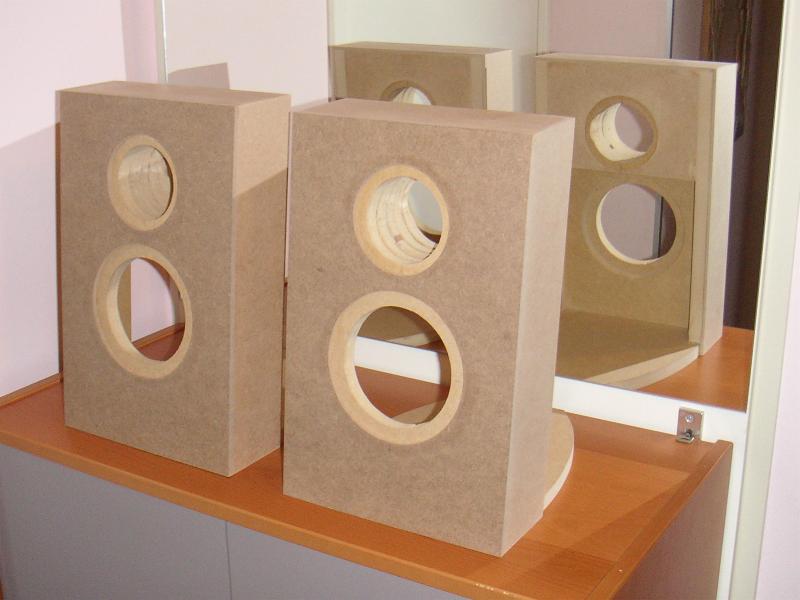

Close up van de achterkant. En nu maar gaan meten!

Ik heb de mid maar even aangesloten, wel actief gefilterd zoals de monitor was, maar nog geen passief filter met de tweeter erbij.
Er gaat niets fout! Verwaarloosbare mechanische resonanties en geen overdreven kleuring. Dit wordt zeker geen mislukking! Of het beter wordt dan de monitor weet ik natuurlijk nog niet.

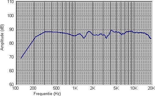

Ik ben nu aan het genieten van de proeffilters. Nog wel wat problemen met de 'cavity' achter de midwoofer, voor het echte 'fine tunen' moet ik daar nog meer aan meten.
Maar vooralsnog speelt het zaakje mijn oude monitor naar zolder. Tja wat moet ik daar nu mee. Experiment gaat veel te goed.
Wat Linkwitz zegt is waar, over die backfiring tweeter. Gaat niet ten koste van plaatsing. Je hoort gemakkelijker de dimensies van de zaal en het hoog is ontzettend vloeiend. Je kan het harder zetten, het is een prettiger geluid voor je ESP (Ear Signal Processor).
Het staat gewoon nog op 75 cm van de achterwand te spelen. Het klonk eerst nogal dozerig, maar dat lag niet aan de achterwand. Komt door een bult in de karakteristiek rond 450 Hz. Gemakkelijk te corrigeren in mijn actieve filter, een nachtmerrie als je dat passief wilt doen. Na de correctie geen enkel probleem meer.
Ik hoor wel dat ik nog ietsje moet gaan wijzigen aan de overgang met de dipoolbas. Die is nog met het oude filter en daarom nog niet helemaal optimaal. Hieronder de respons van de midhoog unit, inclusief passief én actief filter.

Nee, ik ga geen facetten maken. Ik vind het juist wel mooi zo, het past goed bij de rest. Diffractie ziet er prima uit, onregelmatigheden worden mede veroorzaakt door de tweeter aan de achterkant. Dat gaat dus niet weg met facetten.
Ik pas de rear tweeter niet aan op respons, die is in het werkingsgebied boven 2000 Hz bijna gelijk aan de front tweeter. Hij speelt ietsje zachter, dus 90 graden opzij geen volledige uitdoving (-15 dB gemiddeld).

Afstand van de rear tweeter is dus ca 65 cm nu. Wat die minimaal is weet ik niet, maar theoretisch zou dit dus veel te weinig zijn. Als ik vergelijk met de oude monitor dan is het nog steeds een verbetering en dat is tegengesteld aan wat ik had verwacht. Dat was oorspronkelijk ook de reden om niet open baffle te gaan. Ik vind het niet erg dat ik de monitor heb gebouwd. Al dat werk ligt toch achter me en omdat het om dezelfde drivers gaat heb ik nu een optimale vergelijkingsmogelijkheid voor mezelf gecreerd.
Om het optimale resultaat te halen met de hele speaker op 1,20m van de achterwand, zal ik toch eerst de laag/mid overgang moeten aanpassen. Anders is de tonale balans niet goed.
